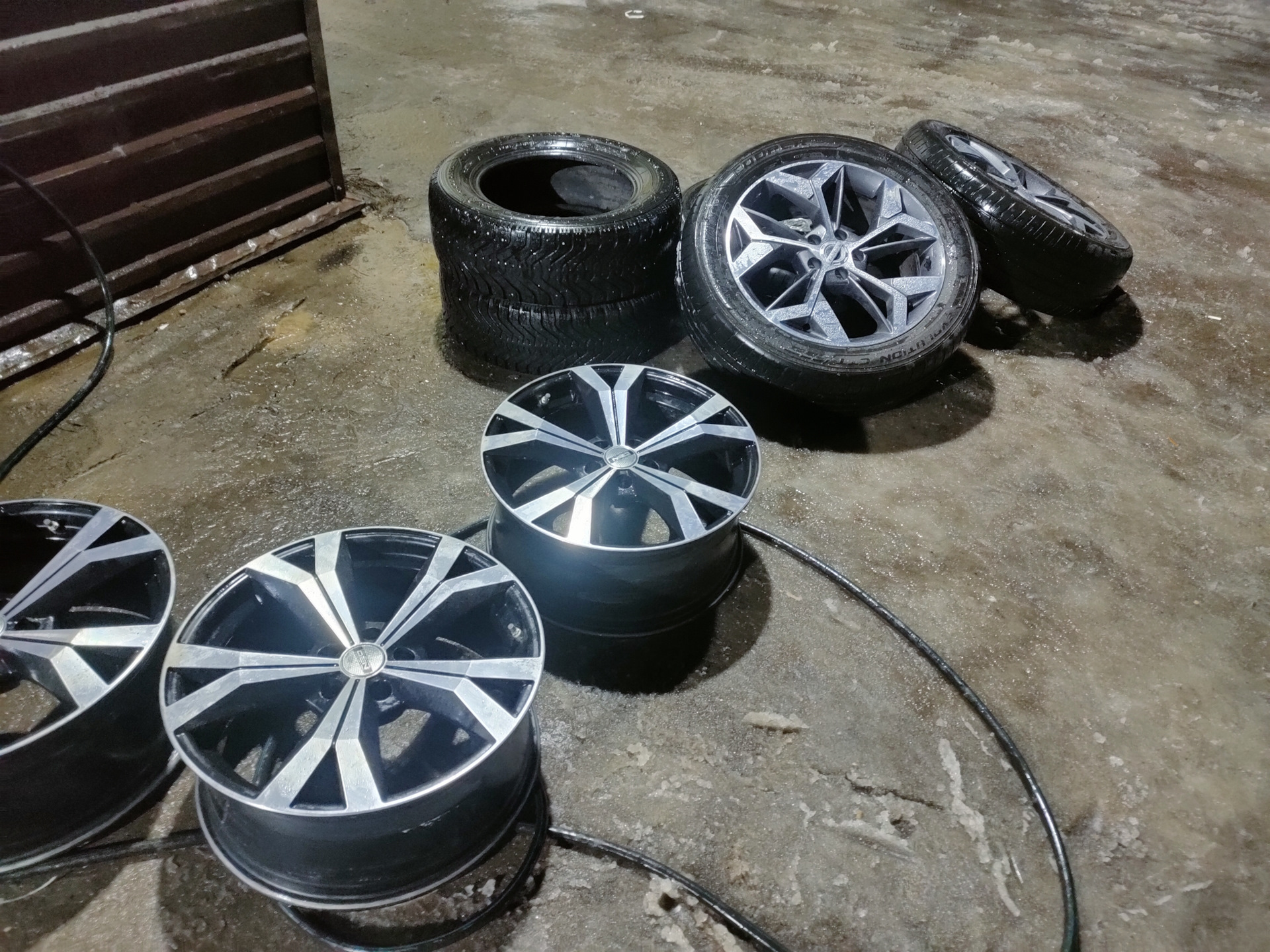

Вибрация все же небольшая есть, на скоростях под сотку.
Мне это уже ужасно надоело.
На выходных, поехали на дачу и пока было время, решил сменить диски на родные.
Снова…
Докатил колеса летние из гаража до машины, через двор вокруг дома, чистить снег к воротам гаража не вариант, а через забор колеса кидать такая себе идея.
Короче по лужам и снегу дотащил в машину по одному колеса, тяжелые, заразы и руки мерзнут.
Закинул в машину и поехал в шинку.
Там один мастер и надо подождать, пока он поменяет колеса на газели. Не хотелось, но пришлось ждать. Тащить колеса в гараж таким же макаром совсем не хотелось, а везти колеса в Ярославль хотелось еще меньше.
Больше часа прождал, пока закончит в газелью. Замерз даже.
Пока ждал, вытащил диски, а то они сырые и немного снега еще оставалось.
Мастер еще и колено подвернул или как сказать, уже думал, что придется перенести. Но все же сдеали.
Короче разобрали мне опять два комплекта колес и собрали один, зиму на штатные диски, а лето и другие диски отдельно увез, буду продавать.
Не знаю, может мне кажется, а может они немного кривые, может еще что, звезды так сошлись, но каждый раз с ними у меня приключения, наигрался короче. Дороги у нас далеки от идеала, но вибрация, как мне кажется, есть.

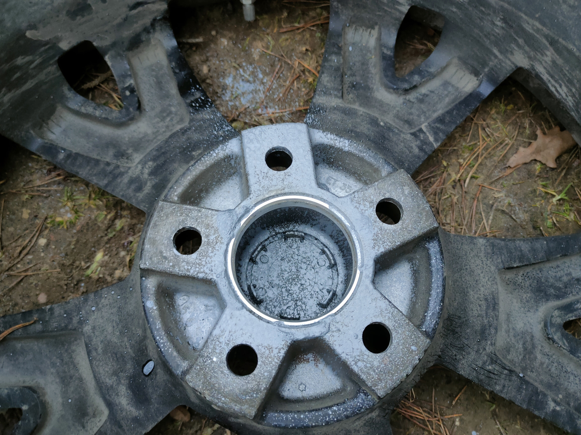

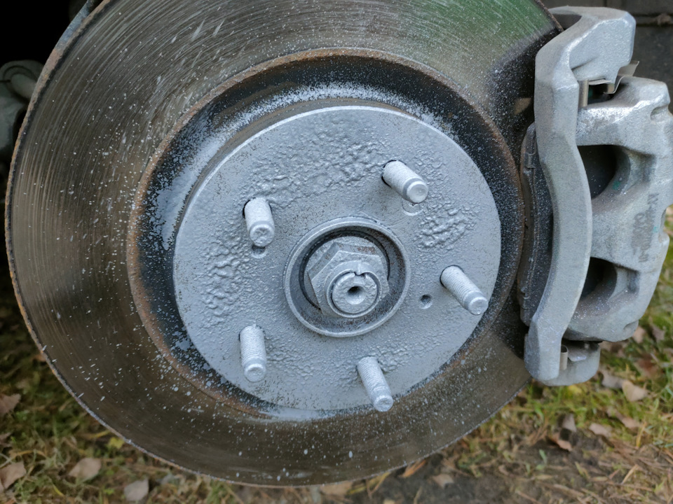

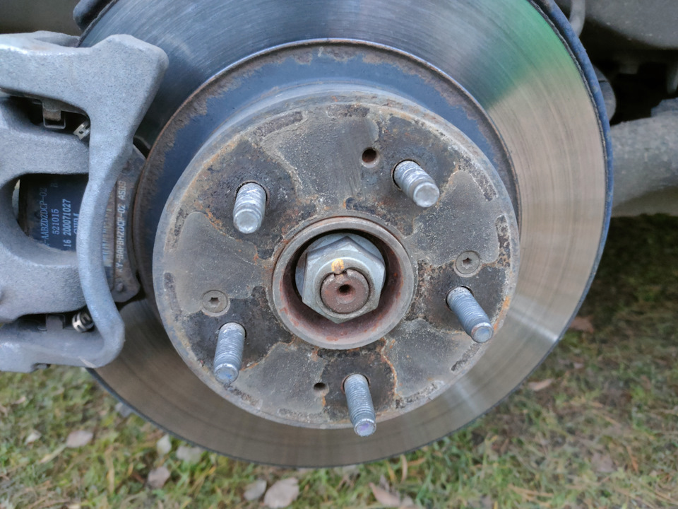

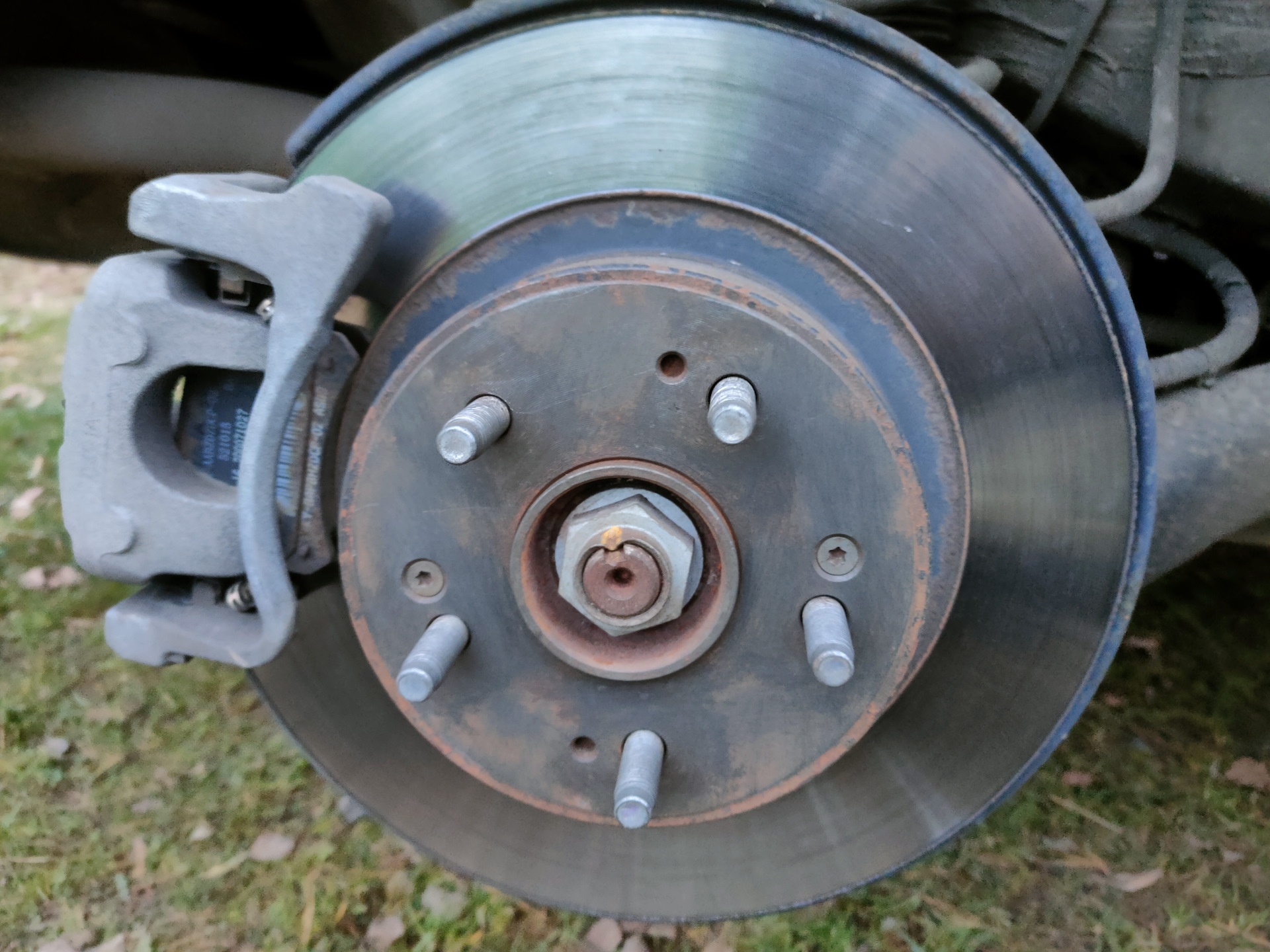

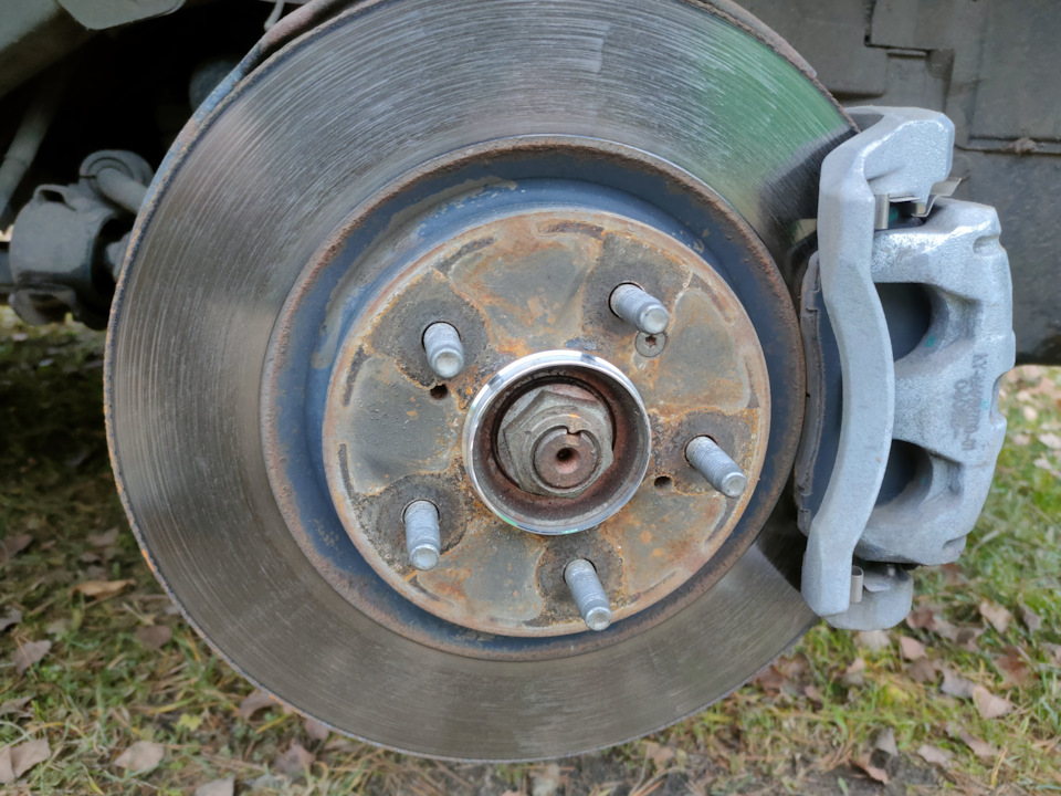

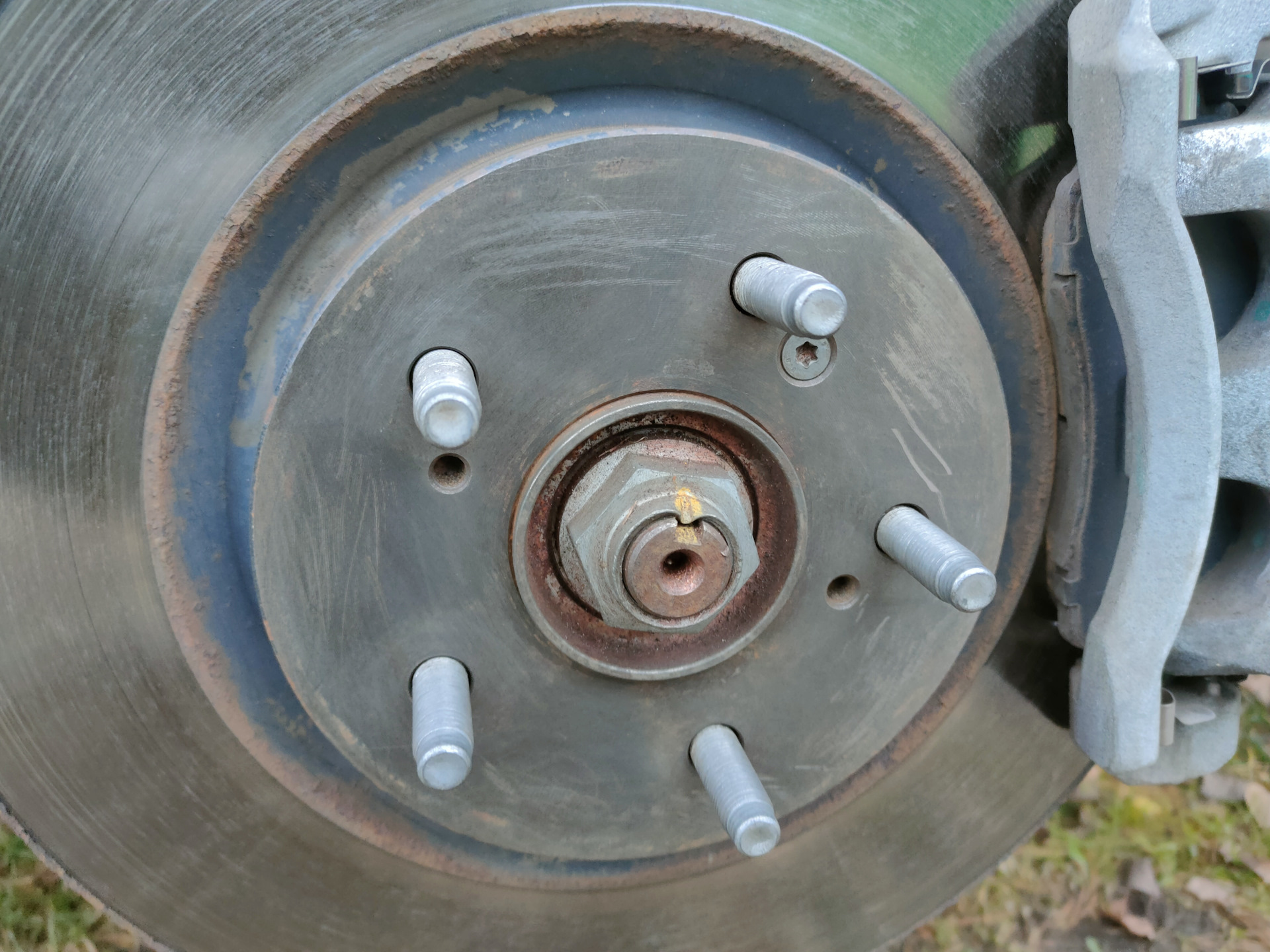

Ну и в процессе посмотрел на плоскость навалочную или как назвать, здесь у меня отдельный эксперимент идет.

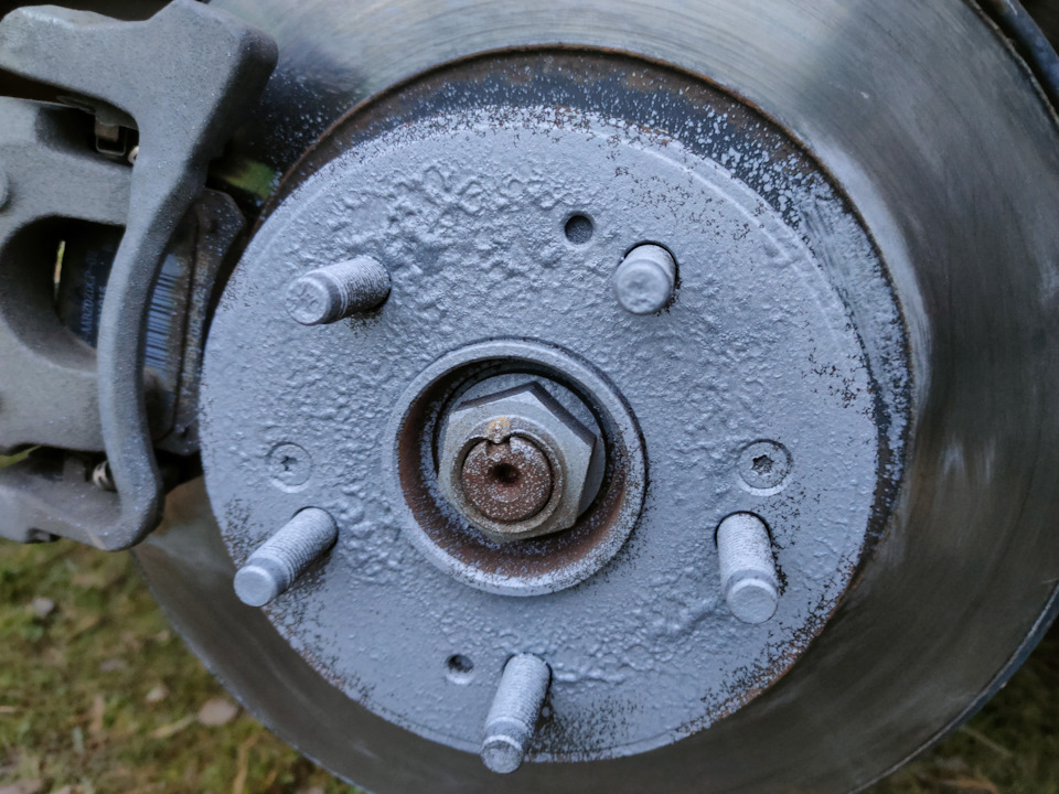

После перехода на зимнюю резину, я почистил по правой стороне привалочкую плоскость, на левую сторону меня не хватило, так что будет будет эксперимент =)
Почистил.

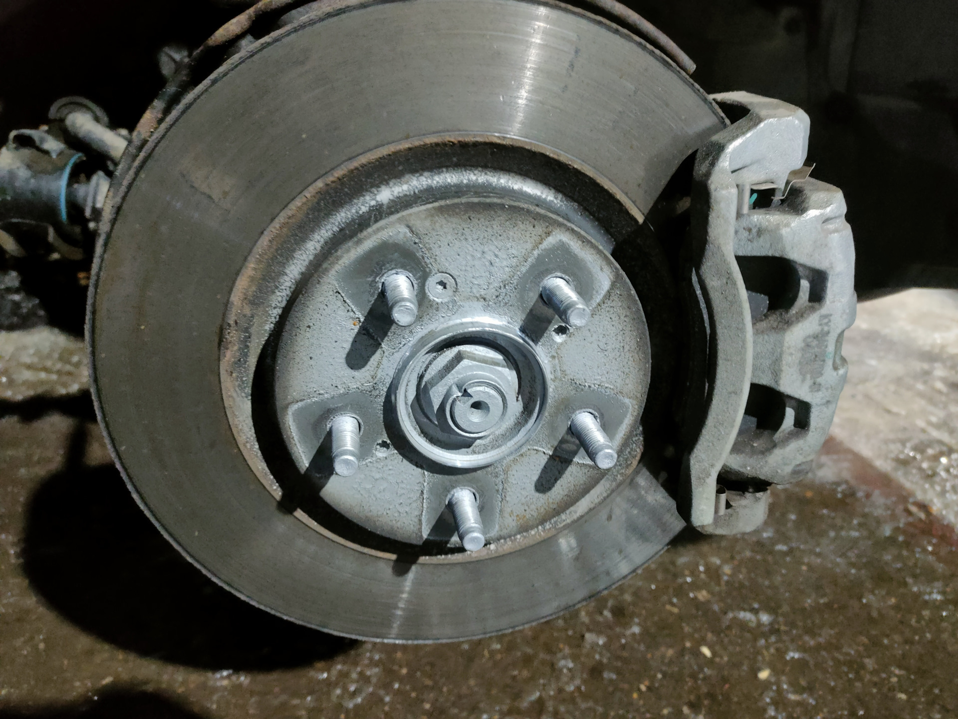

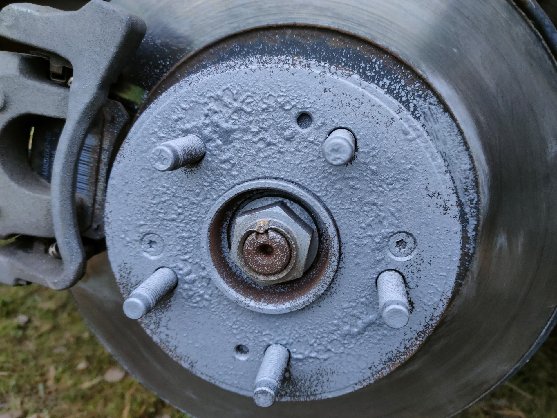

Зад
И нанес в тот момент смазку алюминиевую AVS
Ну и в диск, перед установкой центровочного кольца.
Смазку взял AVS просто потому что в магазинах с ней проблем нет.
А так тесть ее на даче регулярно использует.
За два месяца, внешне все отлично.

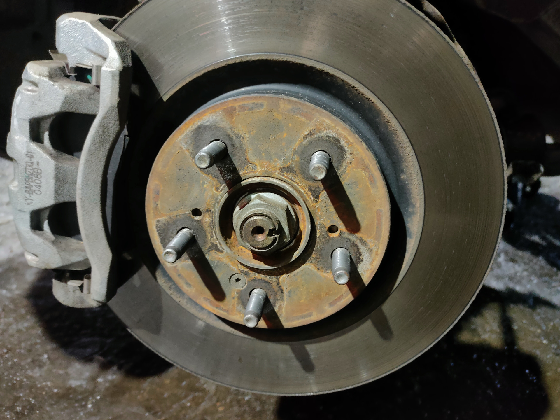

Притом сейчас, центровочные кольца со стороны, где смазку наносил, снялись без проблем сами, с другой стороны одно кольцо снялось, а второе руками и с помощью щетки снять не получилось, так что дома буду отверткой доставать.
С левой стороны, там где смазки не было, да и я не чистил вид значительно хуже.
ИМХО имеет смысл применение смазки.
Не совсем правильный эксперимент, но мне честно, совсем уже не хотелось чистить еще и другую сторону в прошлый раз, так что продолжим наблюдение
Посмотрим, есть ли сейчас вибрация и как буду переходить на лето, сверим результат со смазкой, в этот раз ничего вообще не трогал, даже не чистил, что считаю неправильным!

Сначала шинка не могла балансировку сделать, 4 раза переделывали вроде, 3к км проехал за это время, плюнул и на другой шинке сделали без проблем.
На вторую зиму, как поставил их, биение было очень сильное, на шинке два диска поправили (Хотя не понятно, как они кривыми стали, если когда снимал, было все отлично и лежали у меня в гараже, никто их не трогал)
Дальше я на разные шинки ездил, говорил сделать, везде пытались только балансировку поправить, со словами с дисками все ок. Сменил еще два комплекта пластиковых центровочных колец. Перепробовал много всего, в итоге плюнул и так же разобрал другой комплект и поставил резину на заводские диски.
Перед этой зимой купил аллюминевые кольца, съездил на шинку, показал диски, нашли два кривых, на следующий день приехал собирать колеса, долго искали второй кривой, поправили два диска снова, собрали комплект, но все равно небольшое биение есть.
Сейчас вот по схеме прошлогодней разобрал летний комплект и снова поставил на диски.
Я думаю уже порядка 20к потратил на разбирательство с биением, а ты говоришь 1200.

А диски не китайские?
Вроде Китайские, когда брал, думал, что Российские =(
Тогда ясно. Они пластилиновые. Были такие на калине. Правда знал, что китайские. Цена соблазнила.

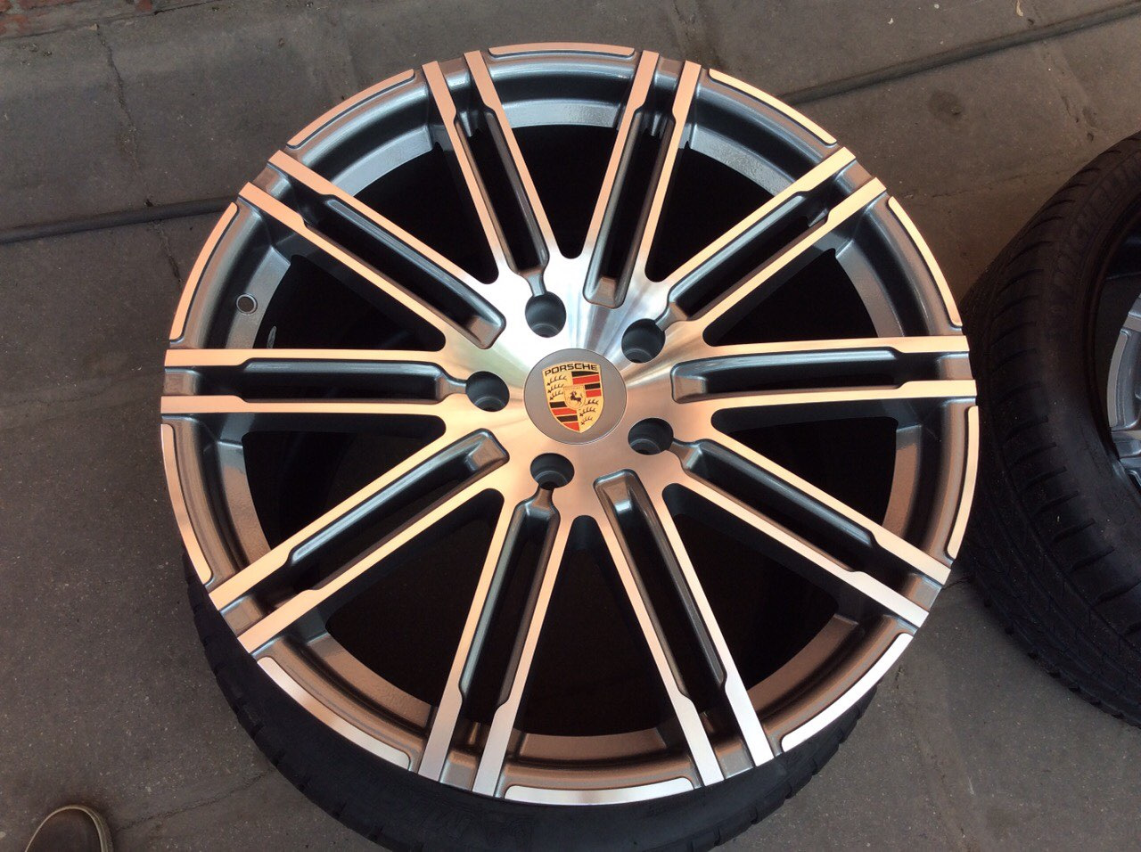

Потому и разобрал комплект лета, куплю другие диски. От Порше нравятся мне диски =)
Хороши!Всё сам знаешь от чего зависит!😄

Надеюсь смазку ты убрал с тормозного диска, а то намазал от души 😅
Конечно убрал =)
