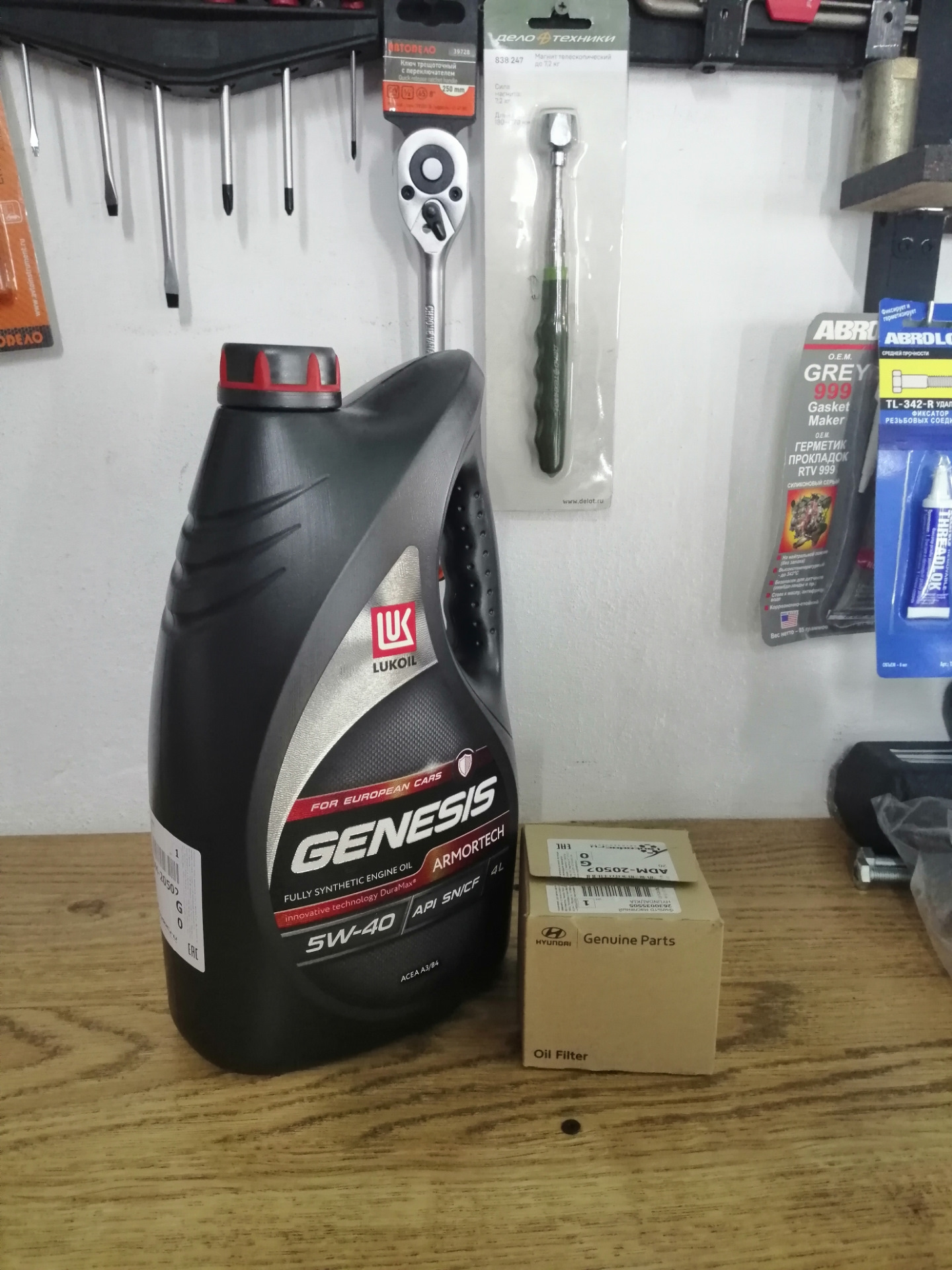

1. Замена масла в двигателе.
Масло лью Лукойл GENESIS 5W40 уже на протяжении 130000 км, меняю каждые 10000 км, уровень масла стоит на одном месте от замены до замены.
Масляный фильтр постоянно оригинальный (арт. 26300-35505).

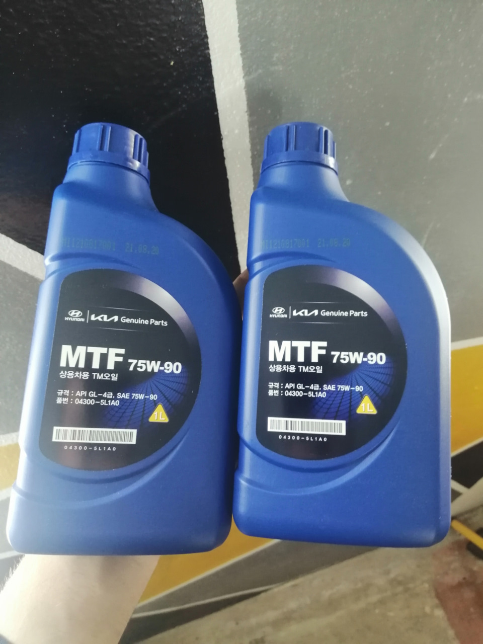

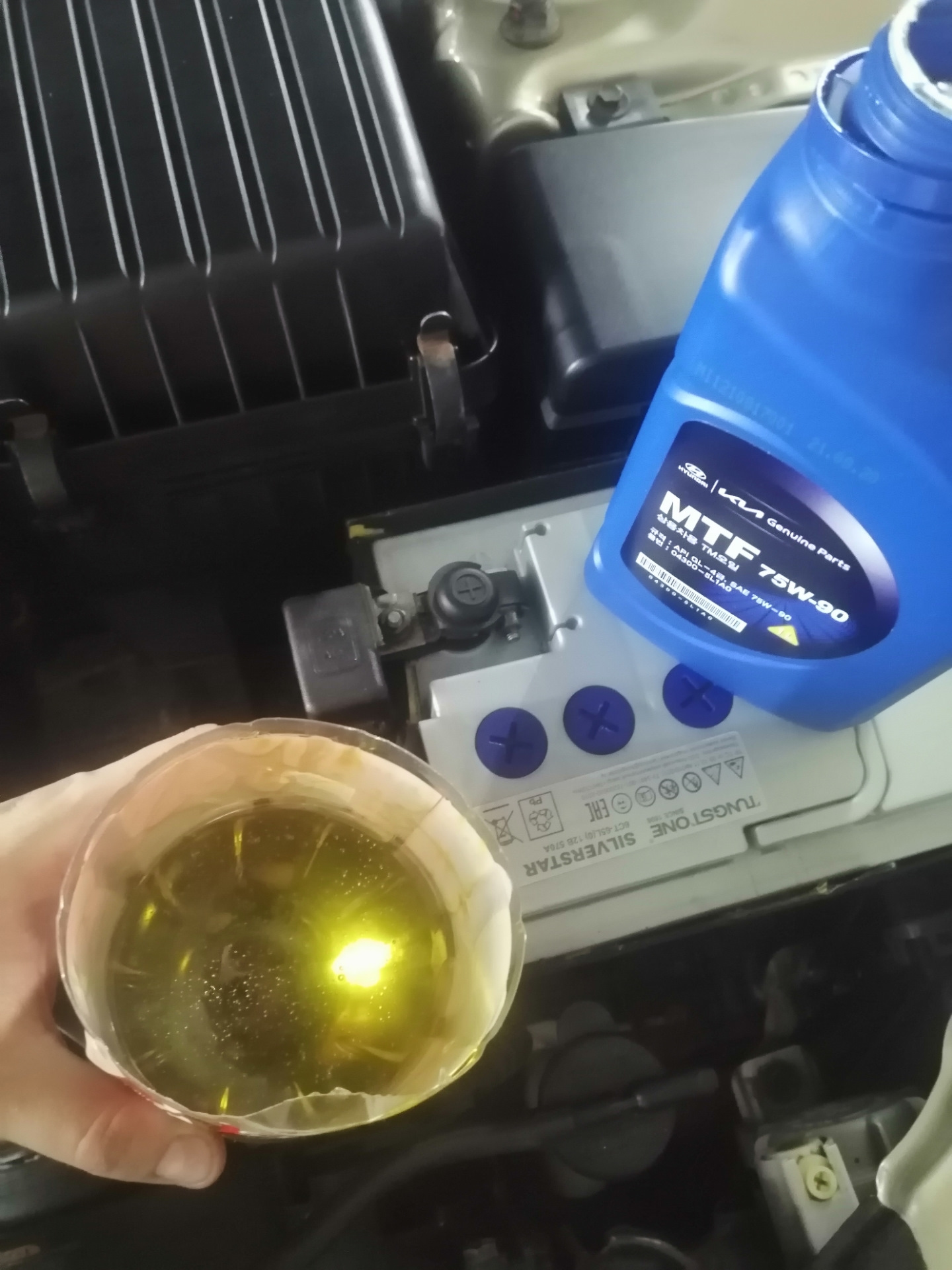

2. Замена масла в коробке.

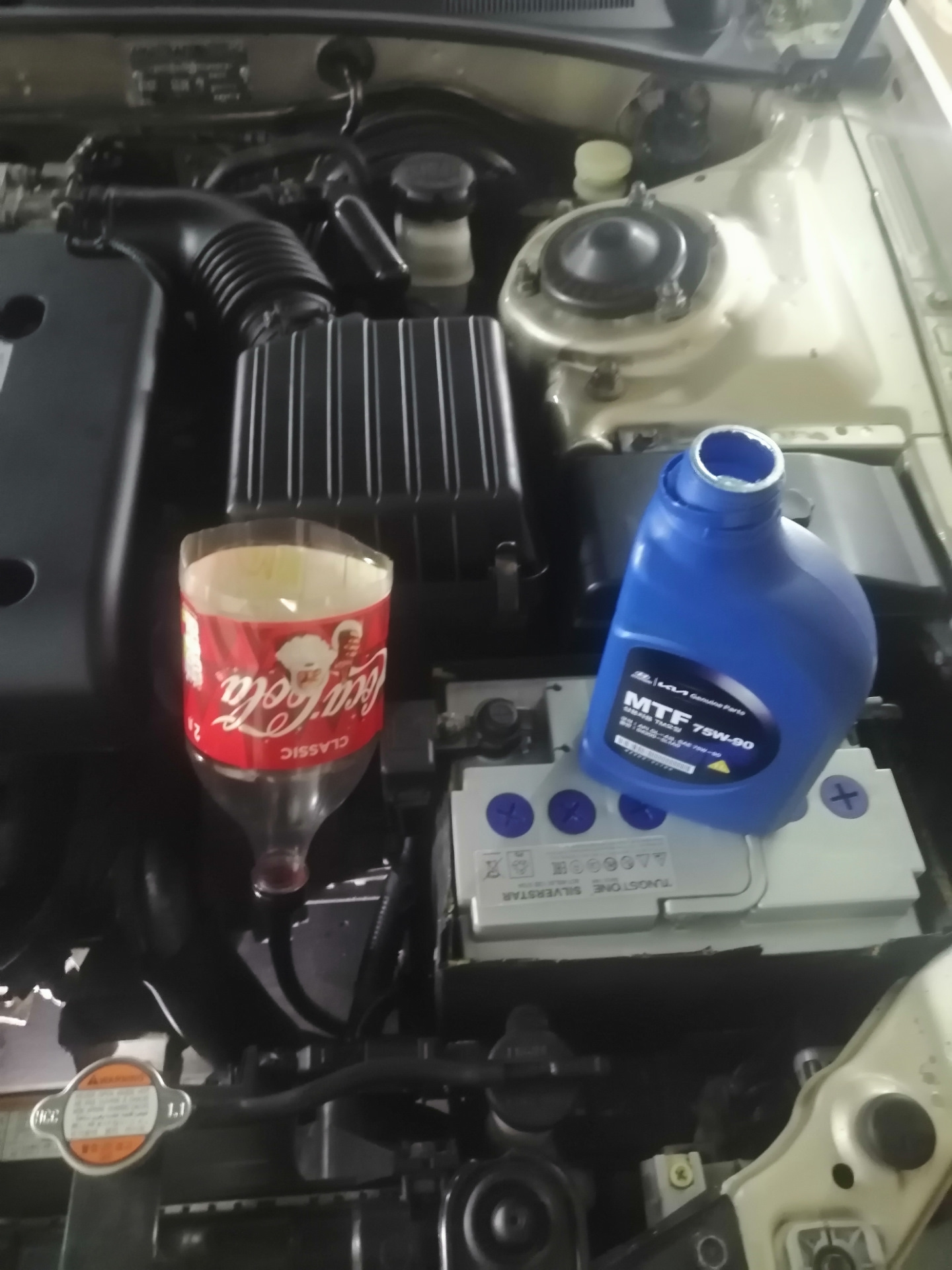

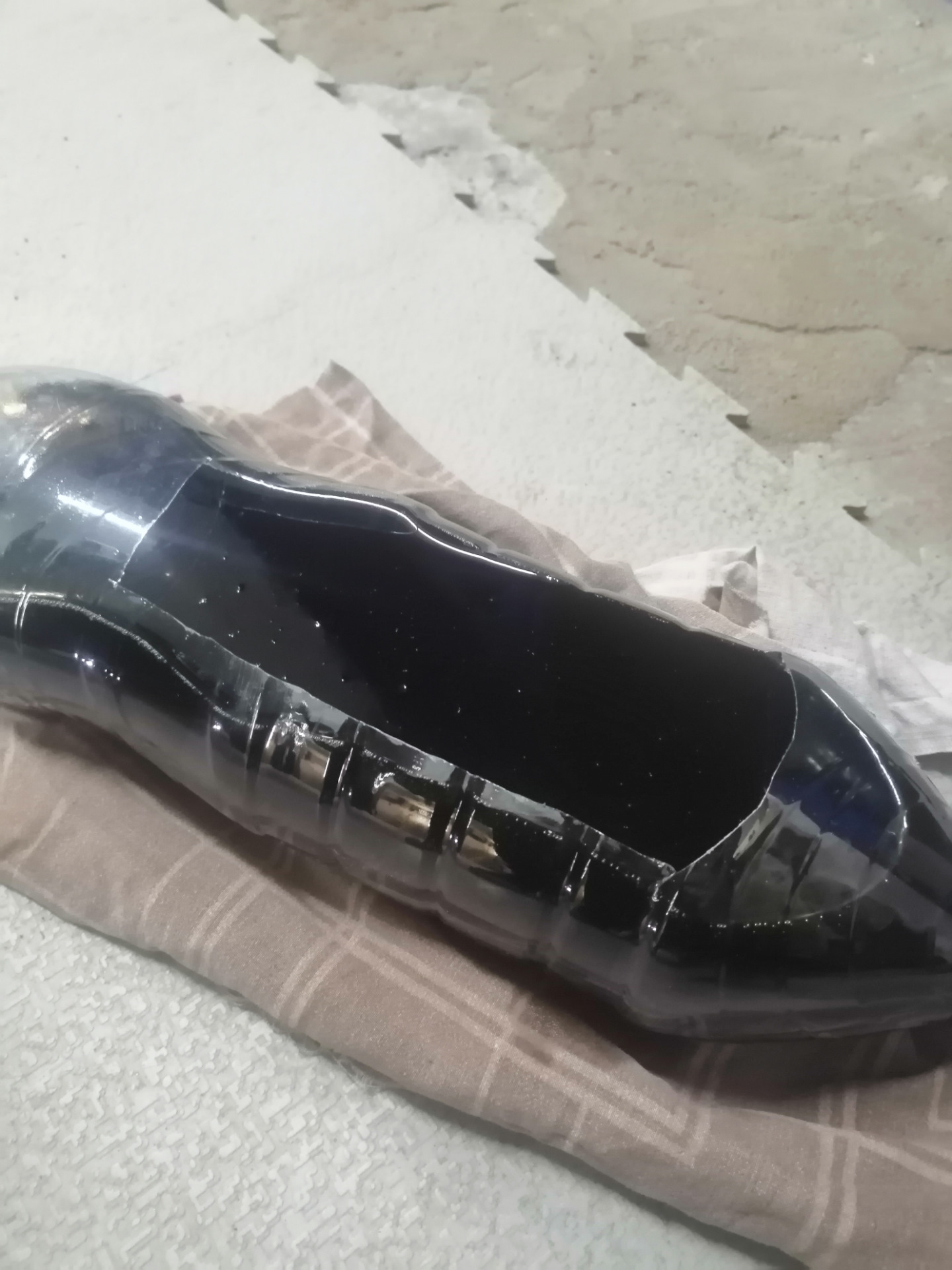

Масло меняю второй раз, поэтому покупал две литровые канистры, одна канистра осталась почти полная с первой замены. Масло лью оригинальное (арт. 04300-5L1A0). Заменить легко, снизу открутили болт сливного отверстия и слили старое масло, а чтобы залить новое масло, сделал самодельную лейку из половины бутылки и куска шланга. Масла нужно 2,1 литр.

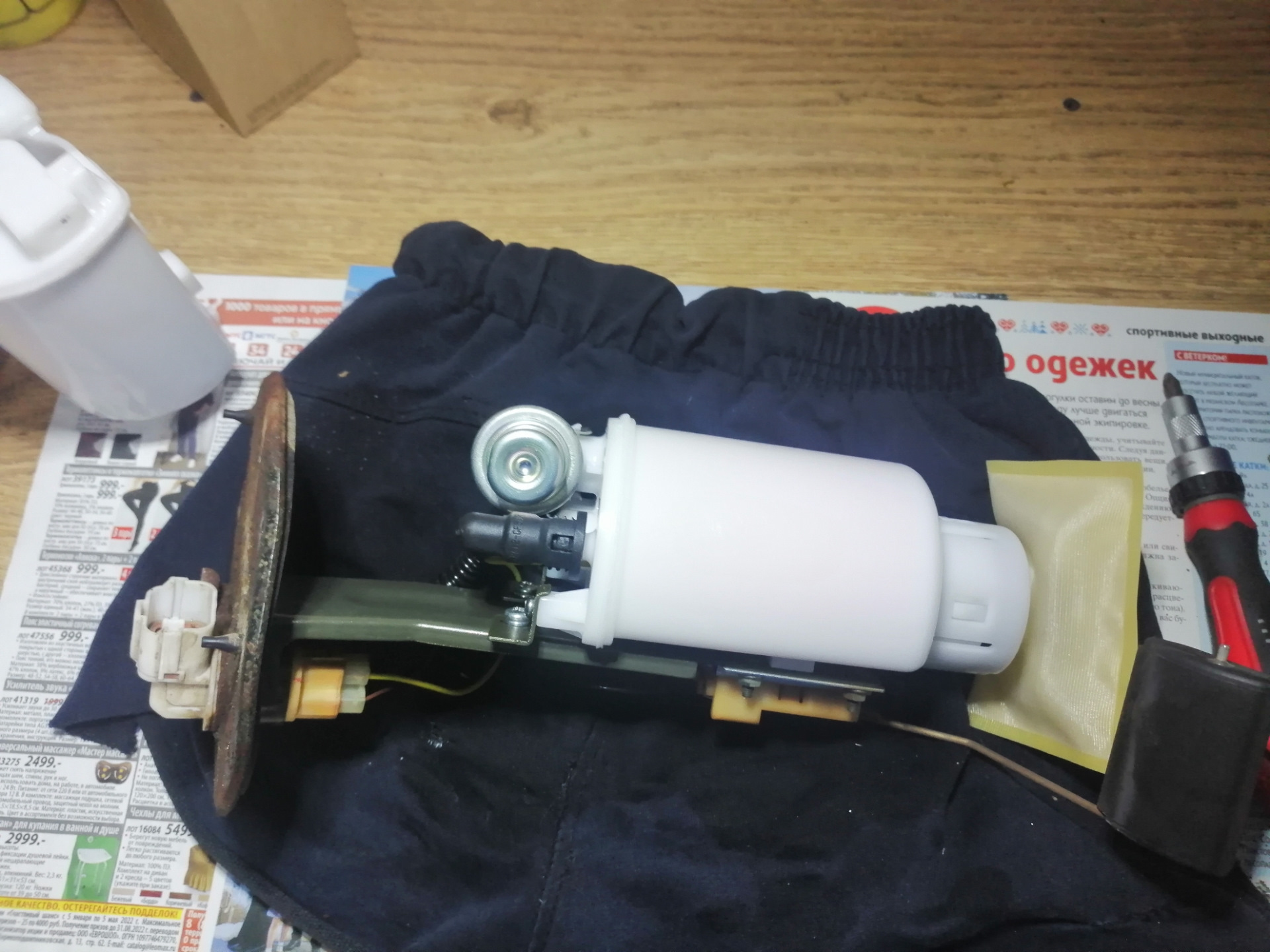

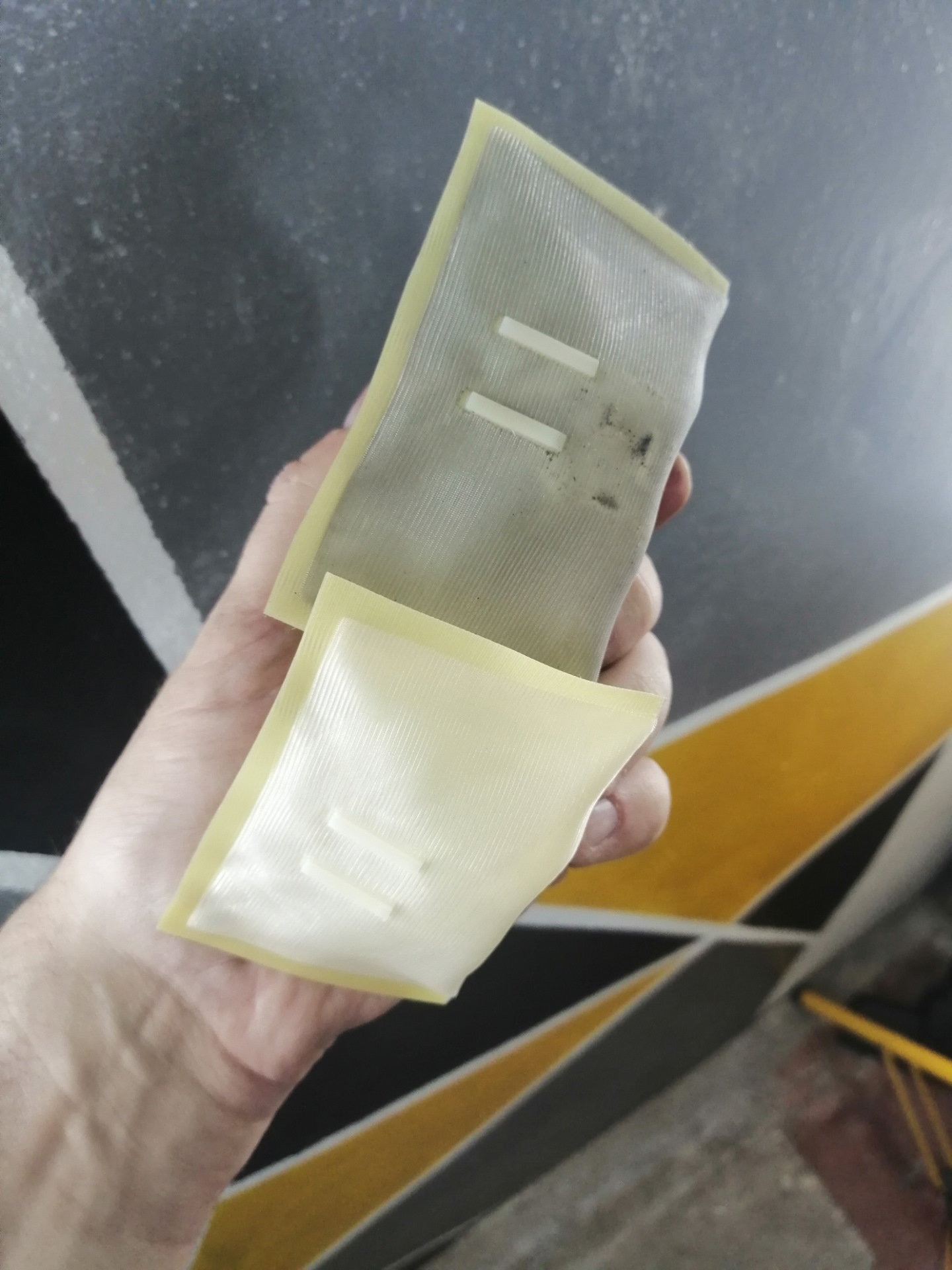

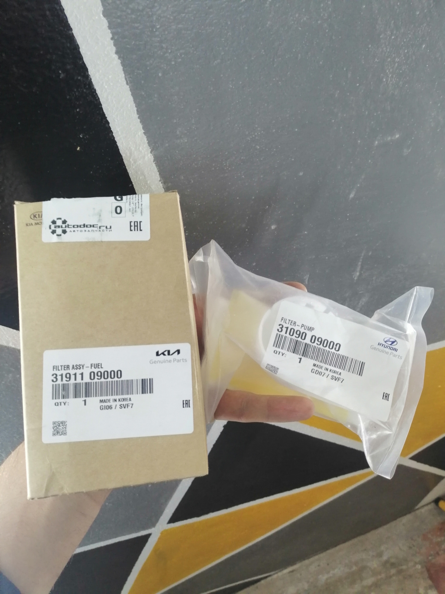

3. Замена топливного фильтра и сетки.
Топливный фильтр (арт. 31911-09000) и сетка (арт. 31090-09000). Много кто описывал, как поменять, поэтому не вижу смысла повторяться. Самое главное не забыть переставить резиночки из старого в новый.

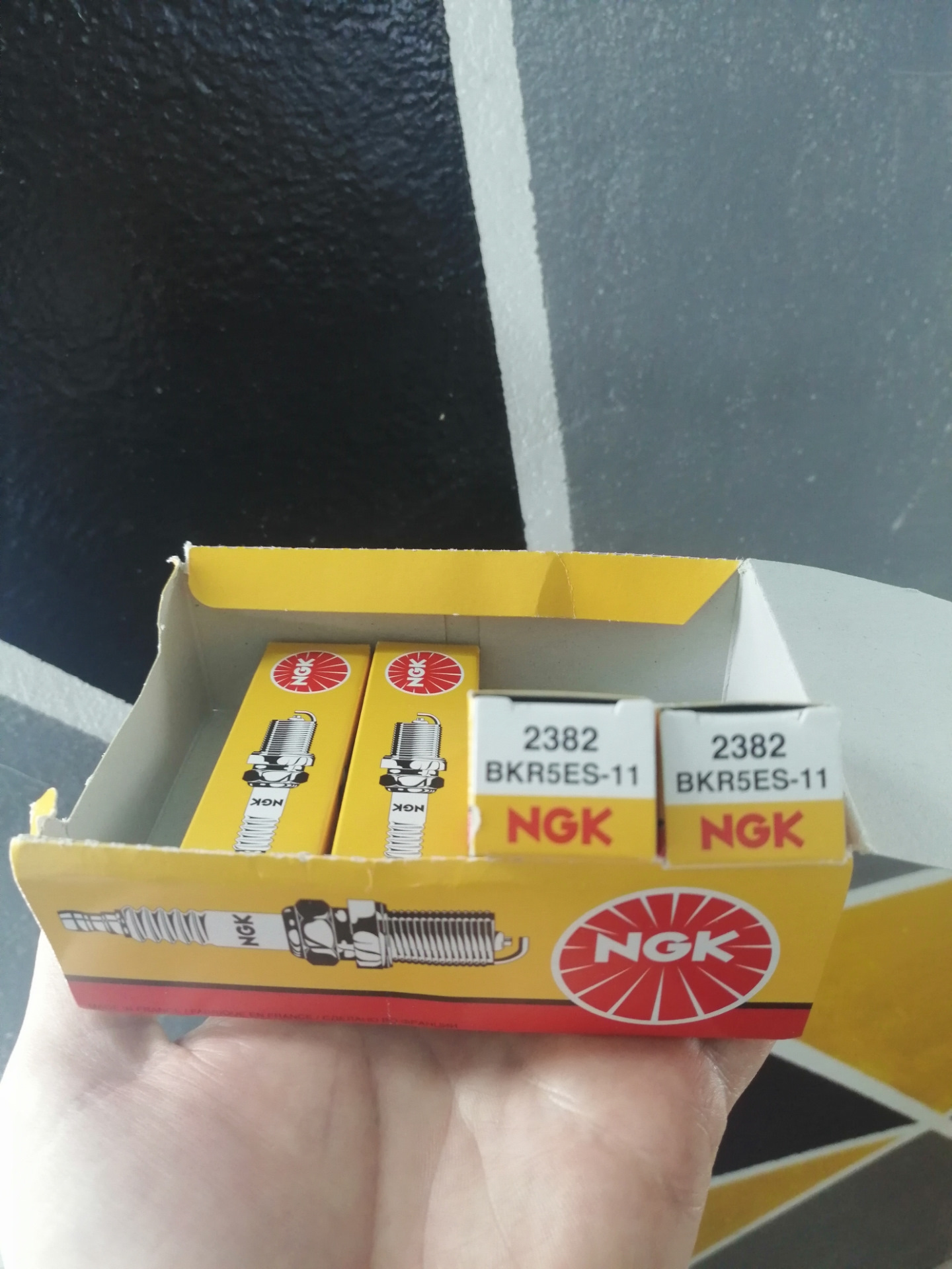

4. Свечи зажигания.
Свечи ставлю NGK (арт. BKR5ES-11), меняю каждые 20000 км. (получается каждую вторую замену масла в двигателе).

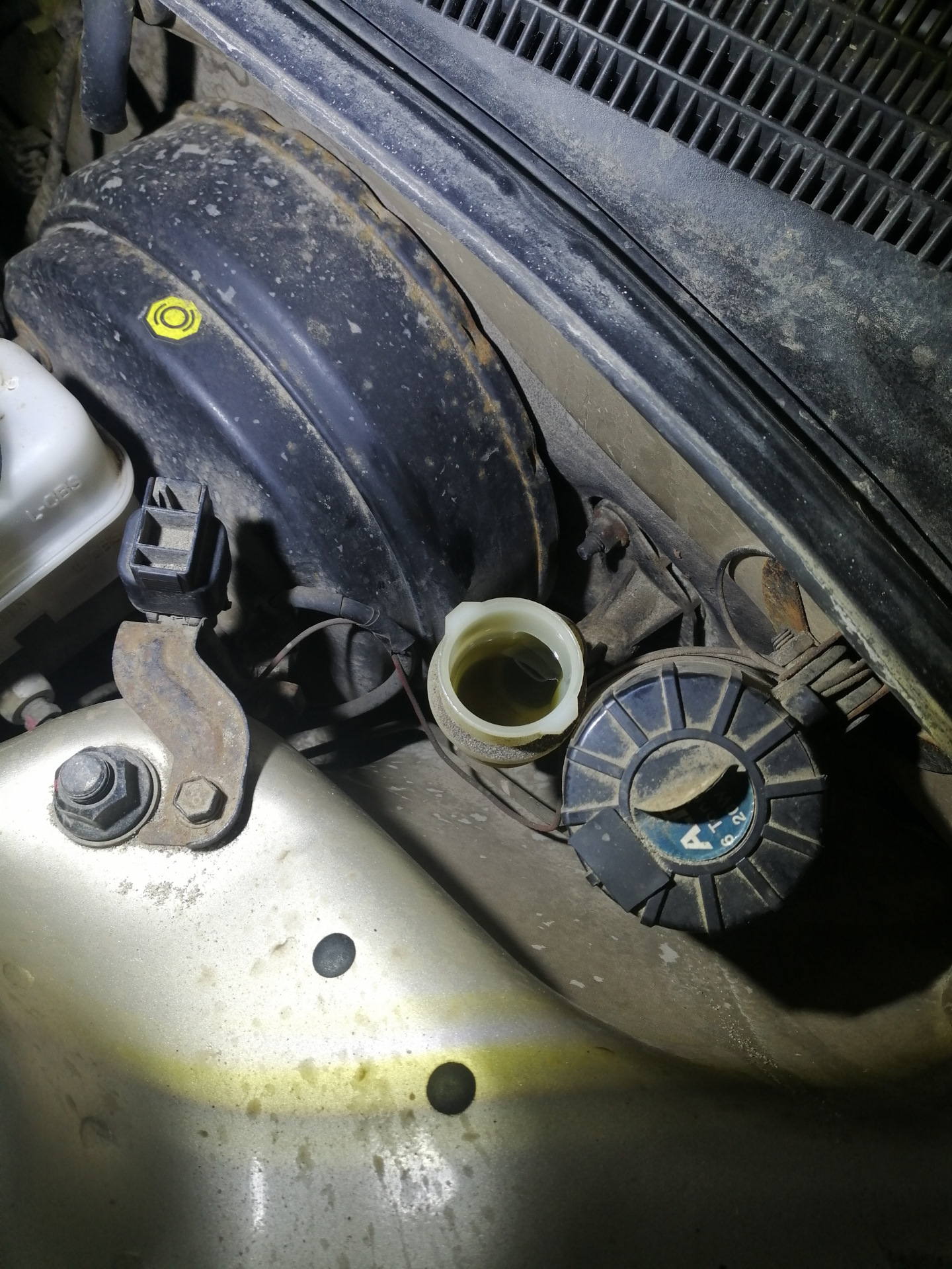

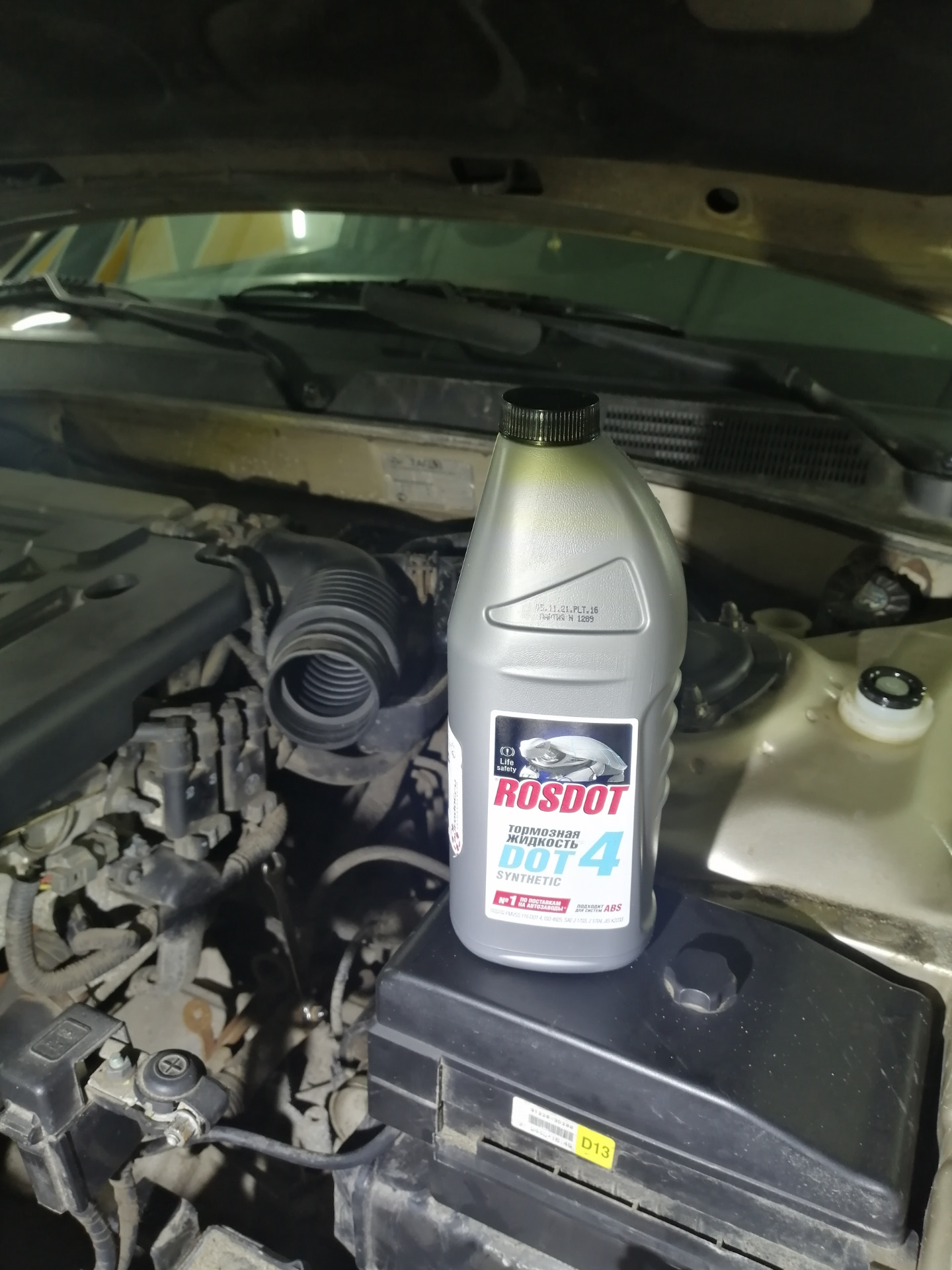

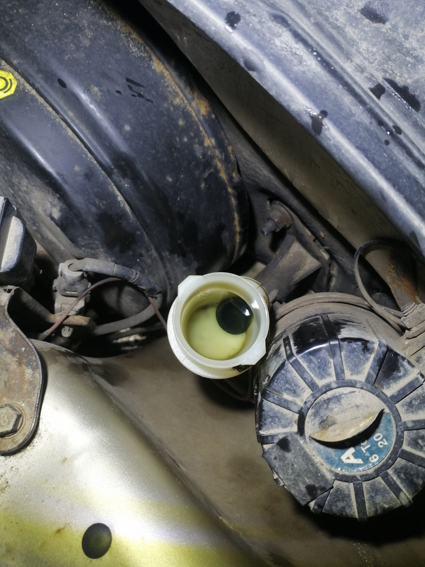

6. Замена жидкости сцепления.
Жидкость ROSDOT 4, чтобы поменять, выкачиваем из бачка старую жидкость, наливаем новую и прокачиваем, как тормоза (только здесь педаль приходится возвращать рукой). Прокачиваем пока не пойдёт новая.

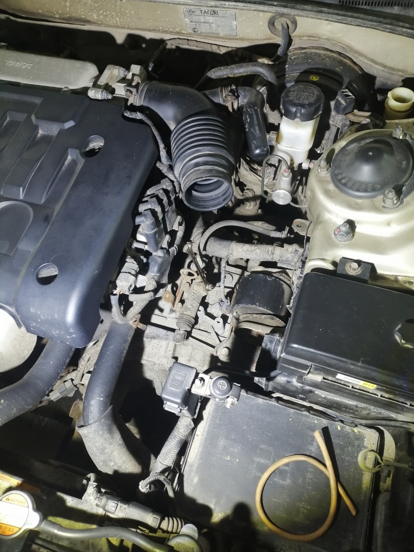

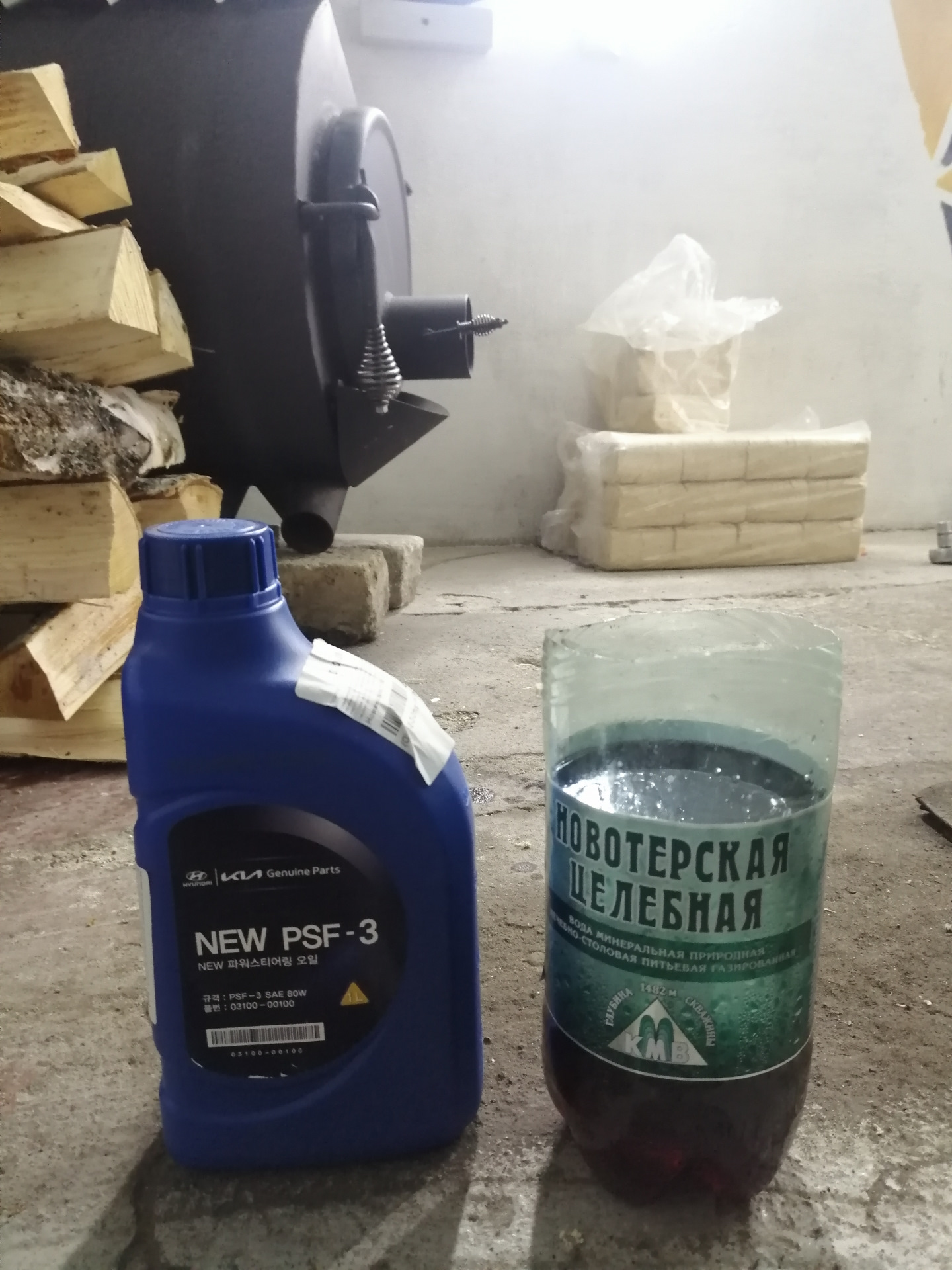

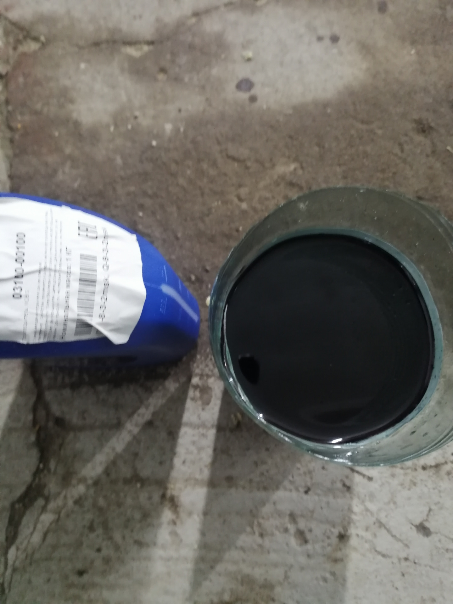

7. Замена жидкости ГУР.
Заливаю оригинальную жидкость NEW PSF-3 (арт. 03100-00100).
Вкратце опишу замену:
Для начала вывешиваем передние колёса, чтобы легко крутился руль. Откачиваем жидкость из бачка, чтобы снять и промыть его (так как он является ещё и фильтром) нужно шланг обратки опустить в подготовленную заранее обрезанную бутылку.
Промываем и устанавливаем бачок на место, предварительно заглушив отвод для обратки.
Подсоединяем шланг подачи и заливаем полный бак жидкости.
Теперь начнём прокачивать, нужно крутить от одного крайнего положения до другого и обратно. Из шланга обратки пойдёт старая жидкость, не забываем постоянно следить за уровнем жидкости в бачке. Как пойдёт чистая жидкость, одеваем шланг обратки на место и доливаем жидкость.
Теперь осталось запустить машину и покрутить рулём, доливаем по уровню. На этом замена завершена.
