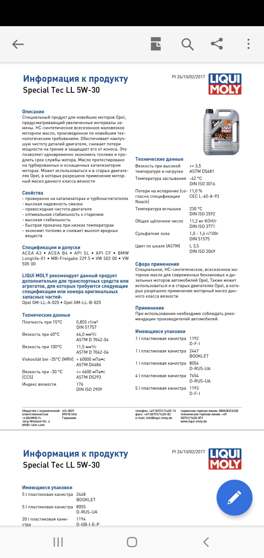

В общем такой трабл, зимой есть расход масла, долго не грею, ехать на 1ой передаче начинаю с 35С, думаю из-за этого, в какой-то книге читал что езда на холодном моторе дает расход масла, в общем поедает мой YD пол-литра через 5000 км, до 5000 км стоит уровень. Масло последние 60 000 км заливается Liqui Moly SpecialTec LL 5-30, беру 7 литров, заливается 6.5 литров сразу, 0.5 заливаю после 5к, меняю через 220-240 моточасов. Суть вопроса: в Фордъ заливается Liqui Moly SpecialTec F 5-30, канистра 5 литров, заливается меньше, остаток всегда есть. Может стоит на него перейти чтобы масло в гараже было всегда? Оно конечно чуток дороже, но масло проверенное на турбодизеле на прошлой машине. Ниже ТТХ масел. Что думаете?

Ниссан не дает четкой формулировке что заливать. мотор как помойка, если нет такого масла, залейте такое или такое. Оба масла подходят, а5в5 предпочтительнее, меньше расход будет, но на граммы скорее всего. Хотя я бы С3 посоветовал. За ликви переплачиваете, считаю что они не стоят этих денег что за них просят. Сам выбираю из тех маслофирм кто производит базовые масла. По жору соглашусь, 8ткм не доливаю совсем.
