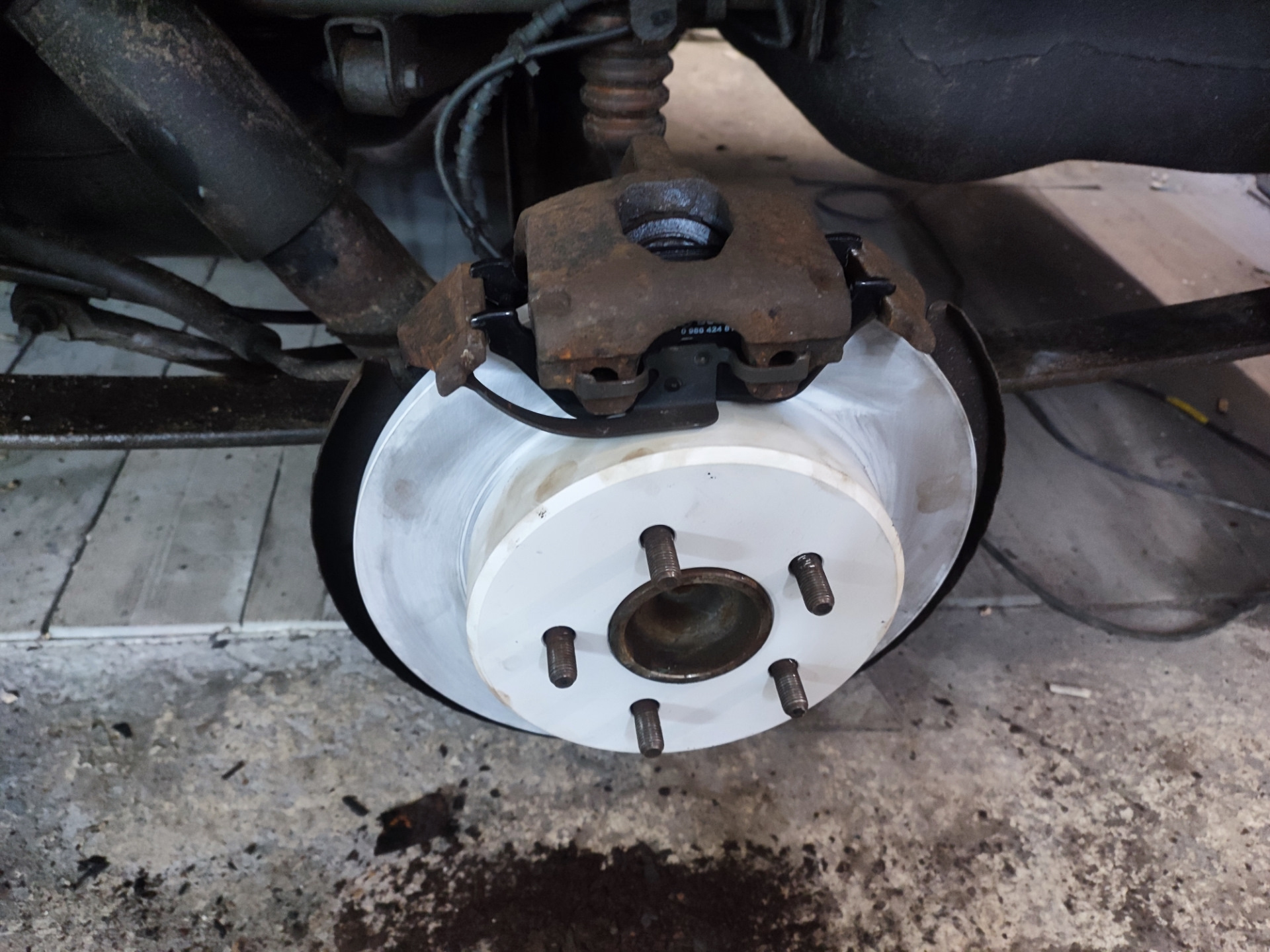

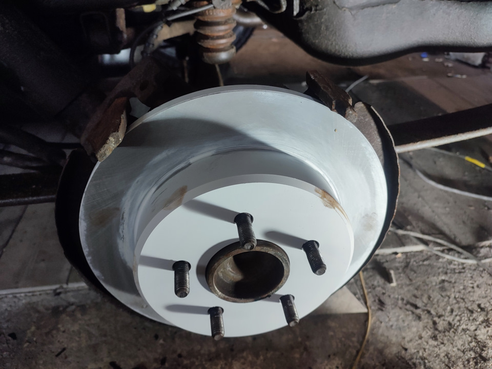

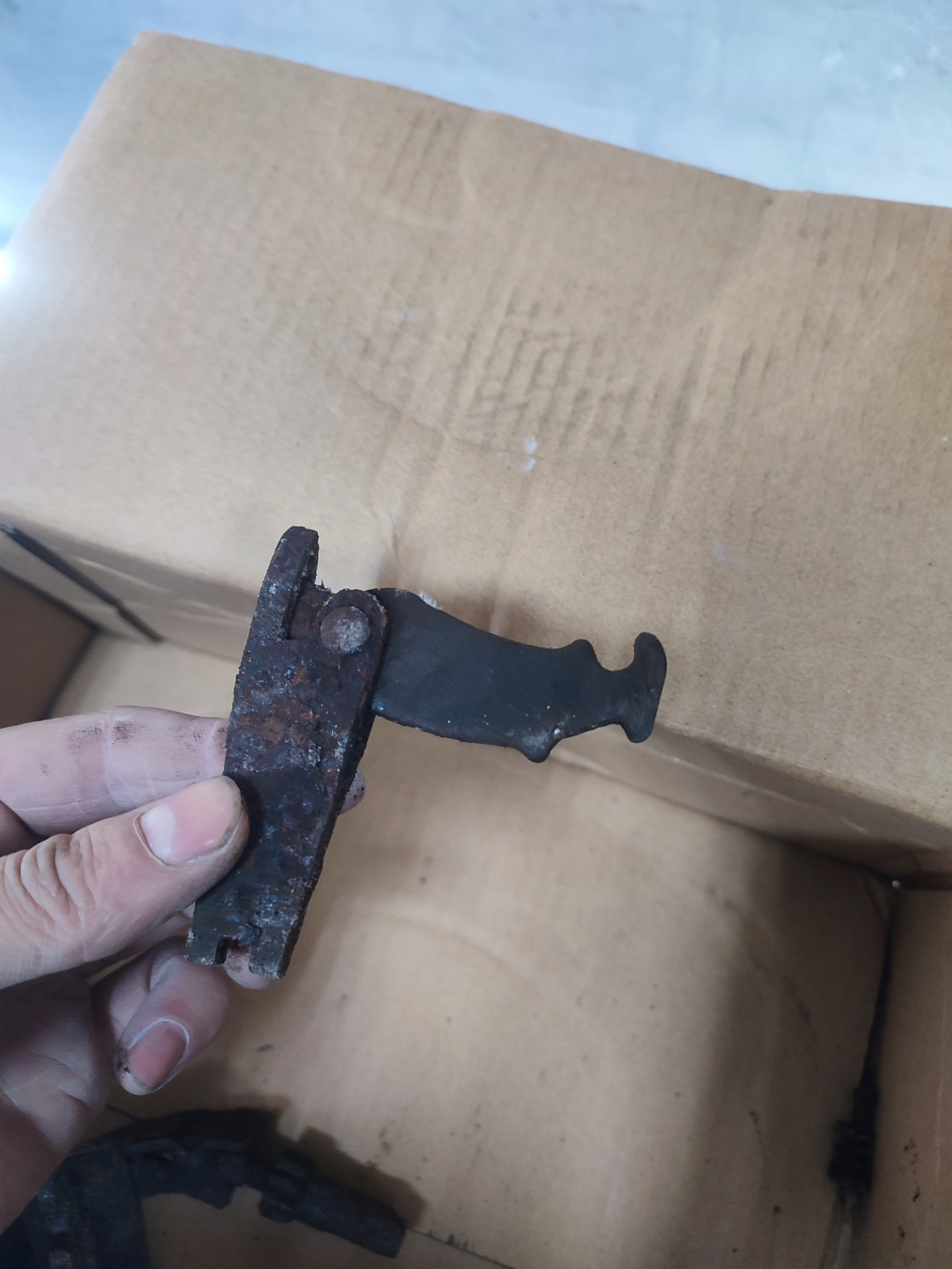

Давно просились на замену задние тормозные диски. Благо друг привез с Латвии по хорошим ценам, так как у нас в РБ все дороже в два раза так точно. Колодки бош, диски ремза. Ручник пока что не делал, все нету времени. Колодки ручника просто достал и положил в сторонку)). Диски были ну просто в ужасном состоянии.
Хотел заморочаться все отпесочить и перебрать супорта но отложил на лето.

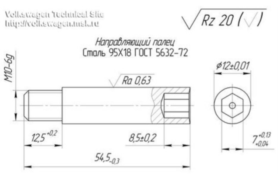

При откручивании одной направляющей заметил что она не была зажата. Оказалось сорвана резьба в кулаке. Так как резьба м9/1.25 начал искать ремонтные с резьбой М10/1.25. Нашел но толщина нашего пальца 12, а ремонтного уже 12.7мм. Решение было выточить . Сбросив чертеж другу через пол часа детальки была уже у меня. Резьба бес замерла легко прогоняется метчиком с 9 на 10.

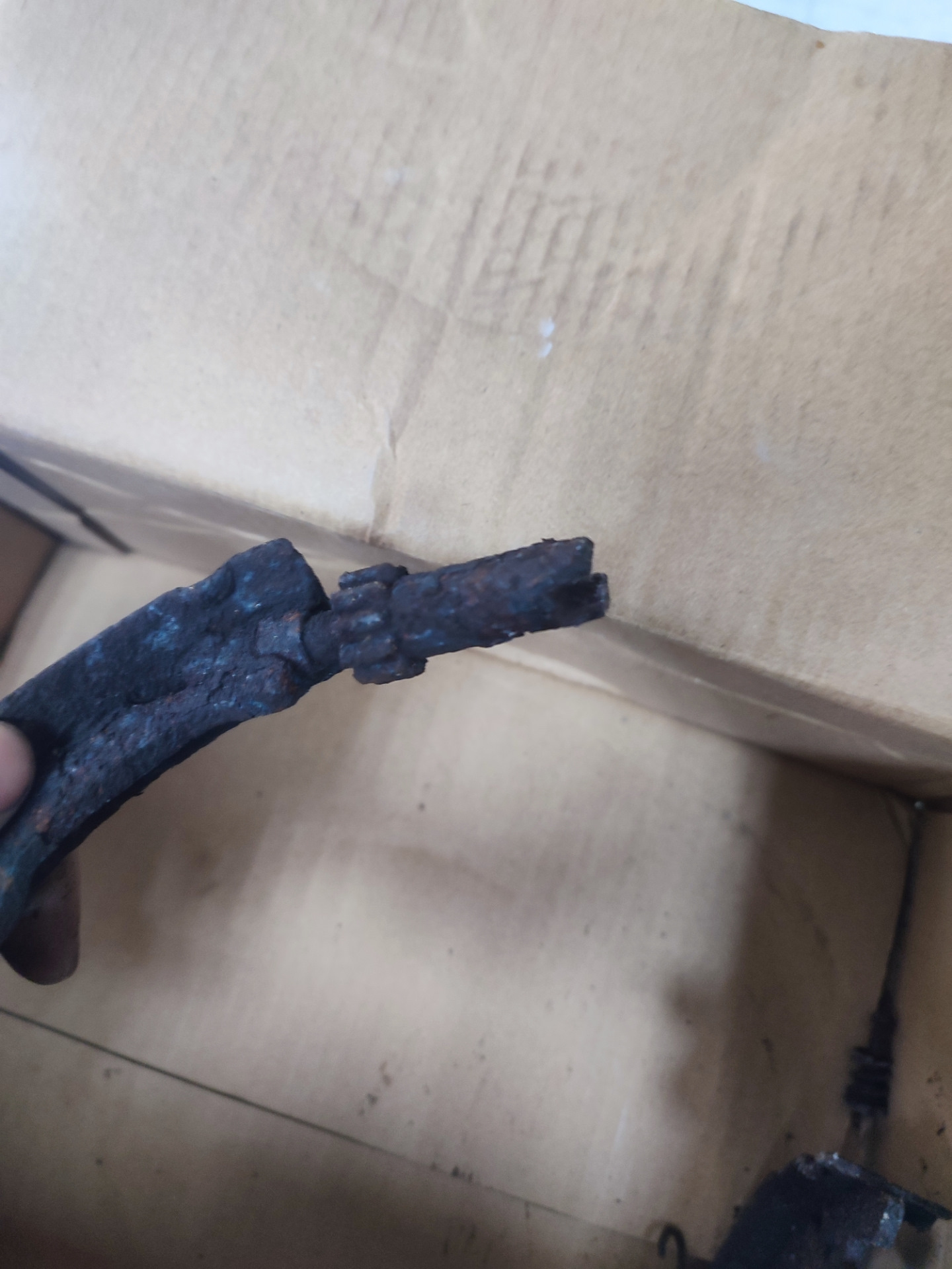

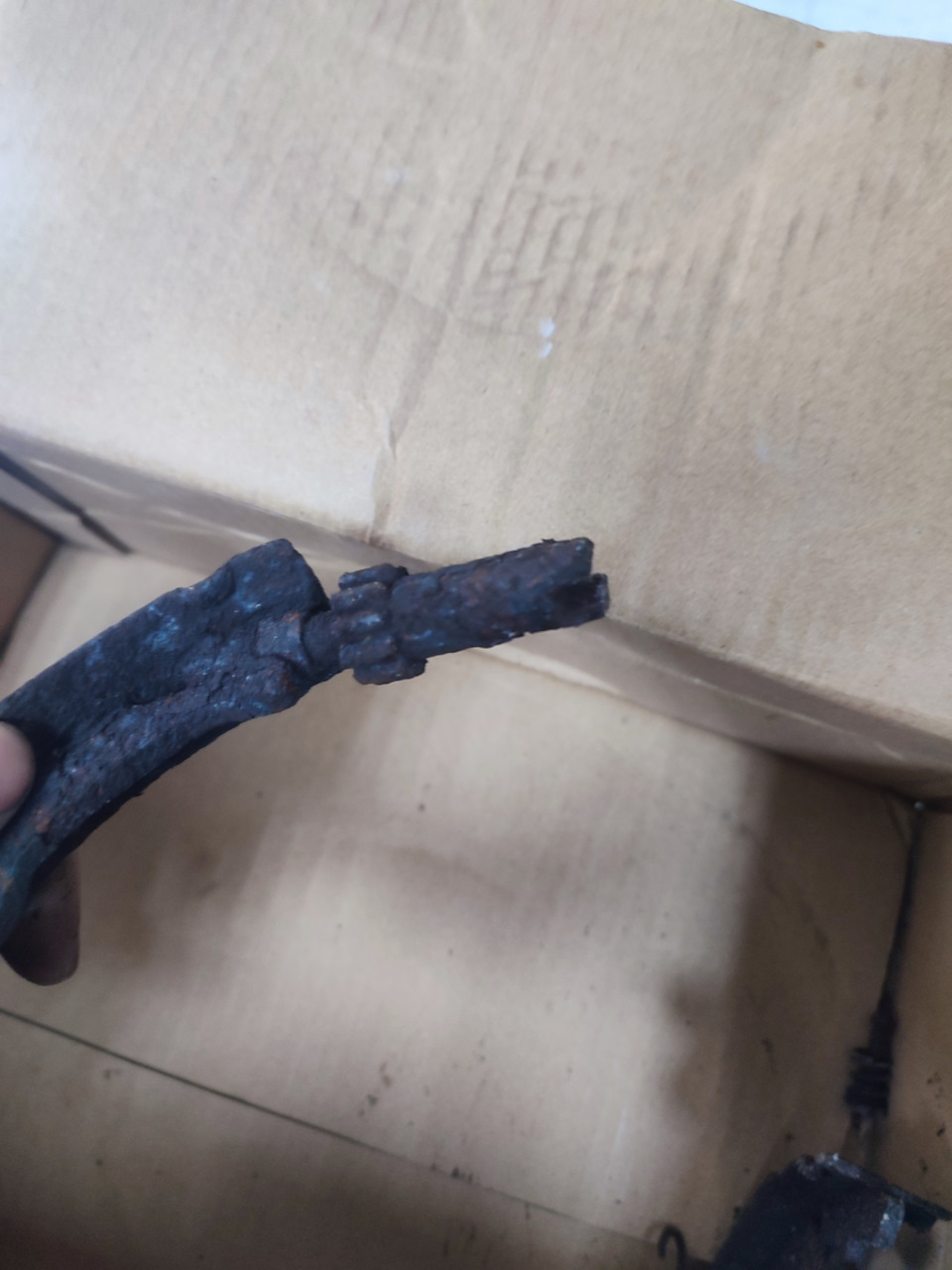

Остался вопрос ручнику. С колодками понятно пошел и купил, пружинки так же. Вот с тросами вопрос на stow-n-go, механизма подвода и самой планки под тросик с нереальными ценами.

Да, как то странно у нас тормоза настроены, передние блестят как у кота яйца, а задние вот в таком виде. Покупал с такими же ржавыми задними дисками, причем регулятора давления нет, на который можно грешить.напрямую к АБС трубки.
