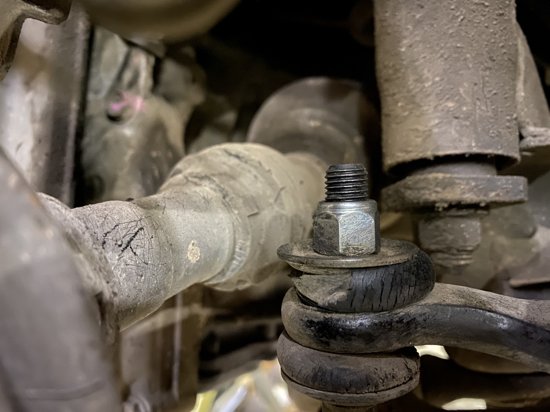

На самом деле я рассчитывал поднять машину на подъёмнике, убедится что все в порядке и уехать! Но не тут то было.

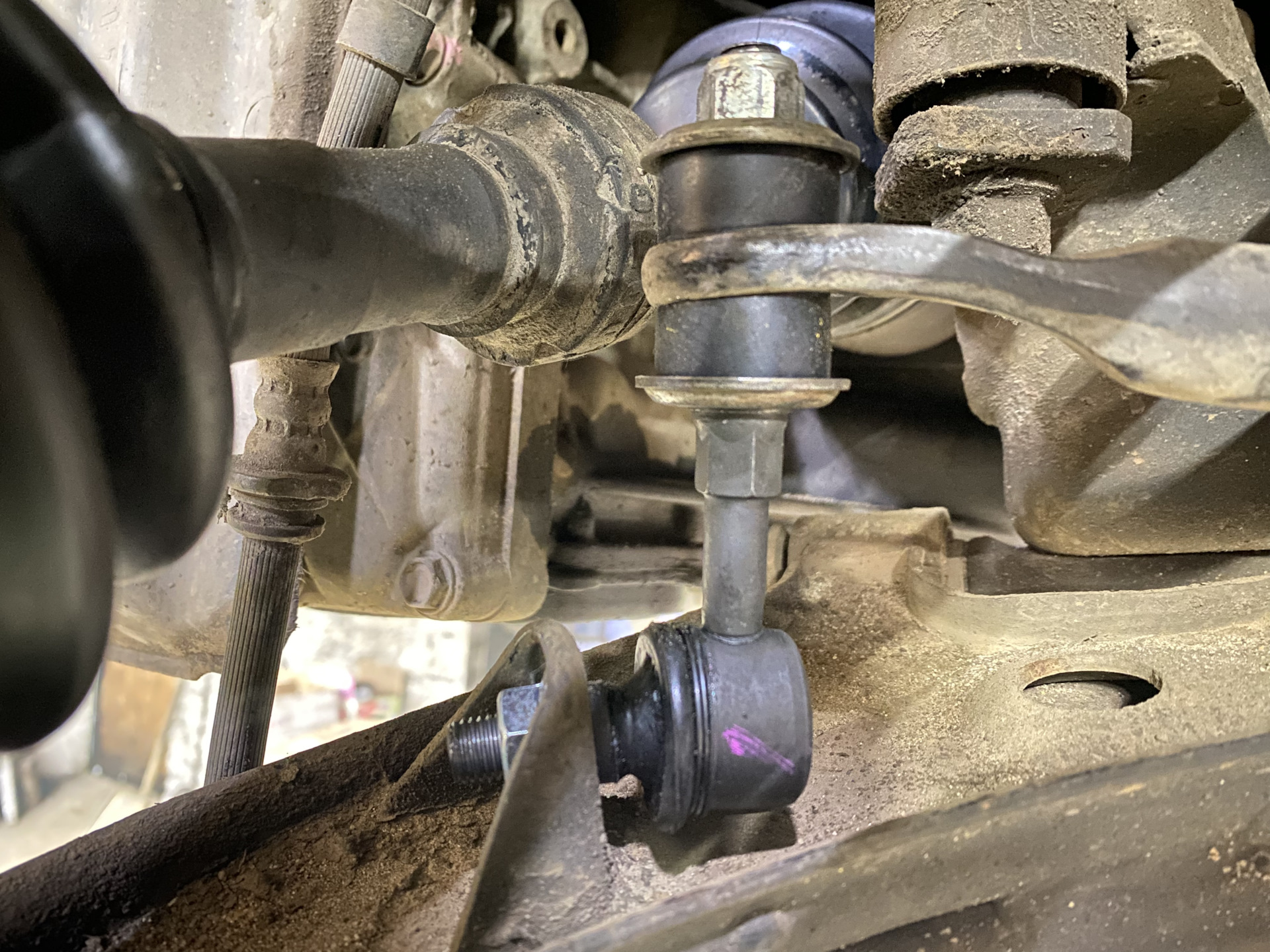

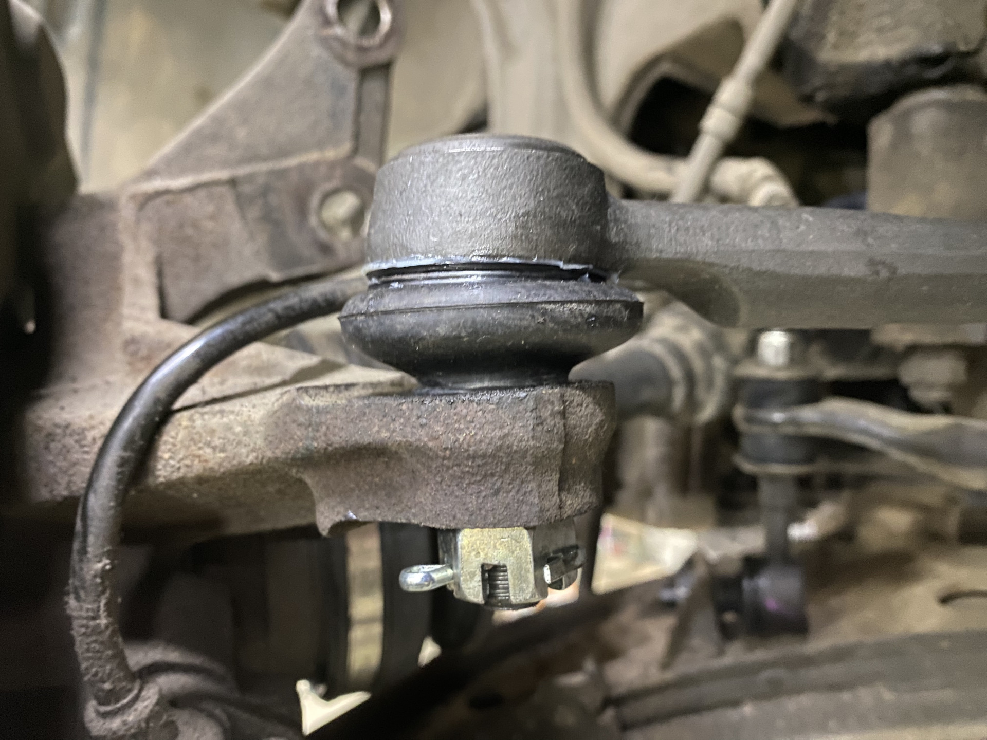

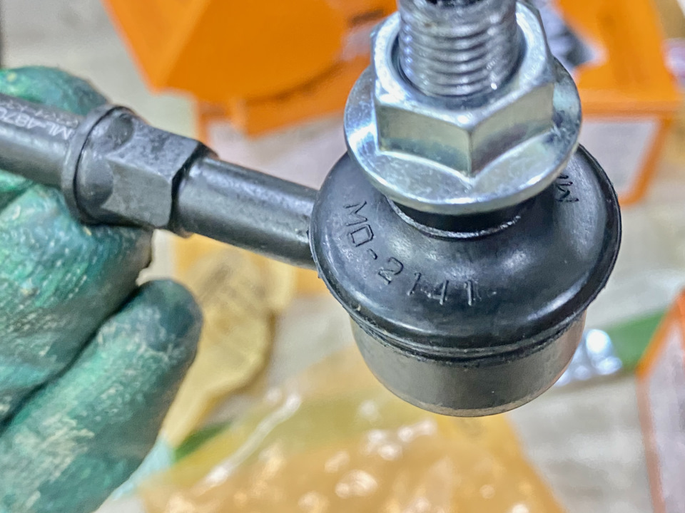

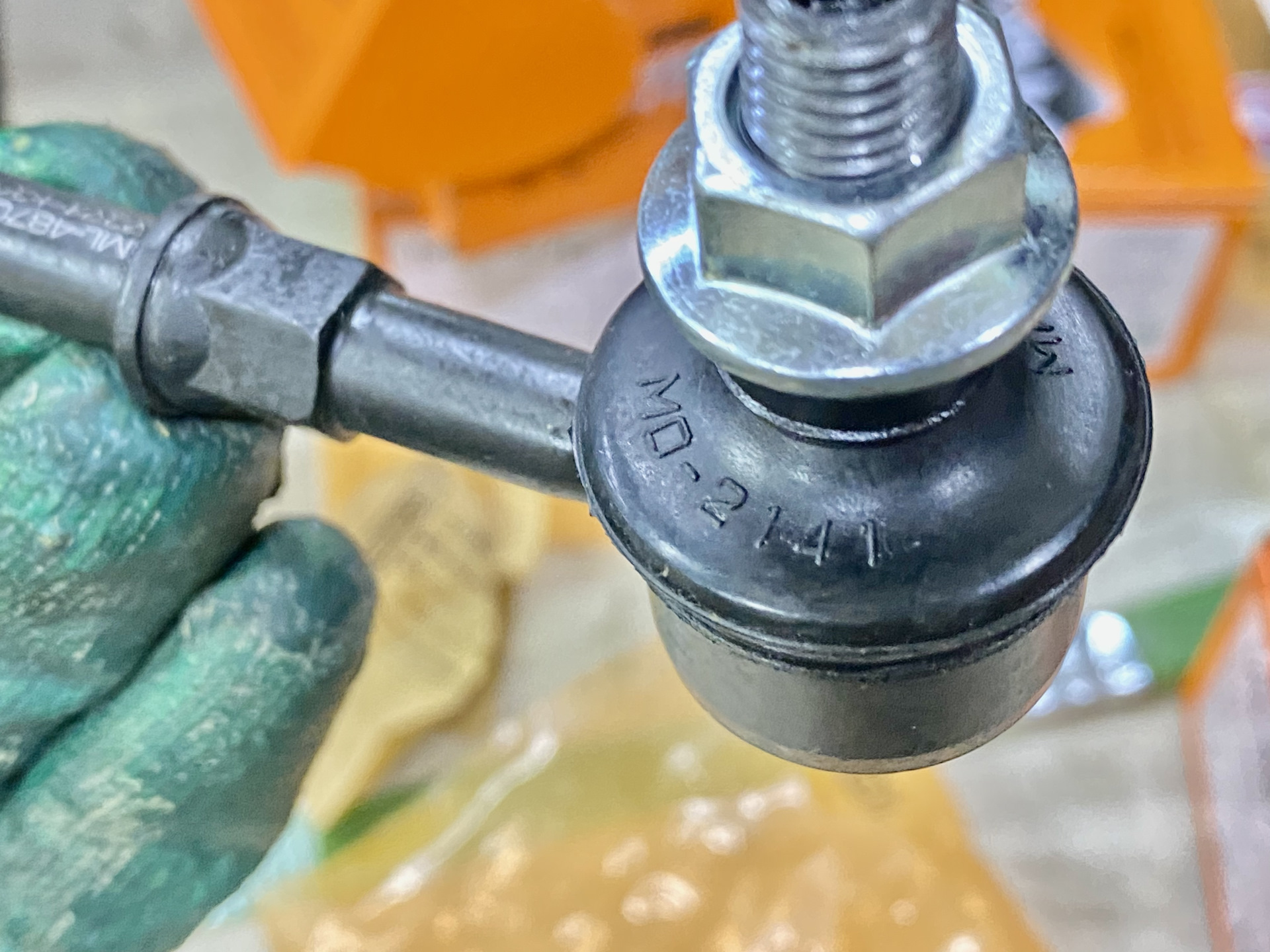

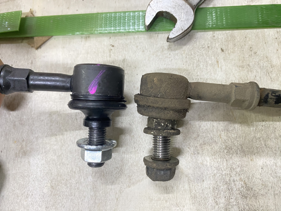

В итоге под замену рулевые наконечники, стойки стабилизатора, пыльники шруса внутреннего.

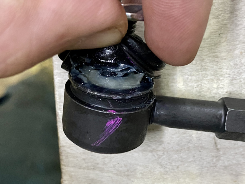

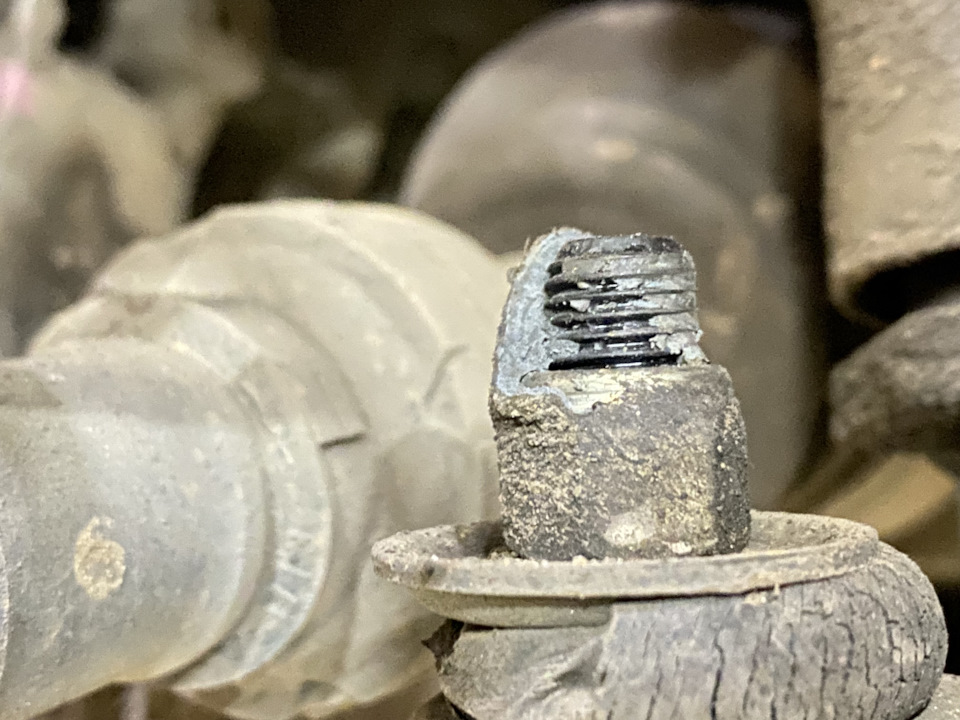

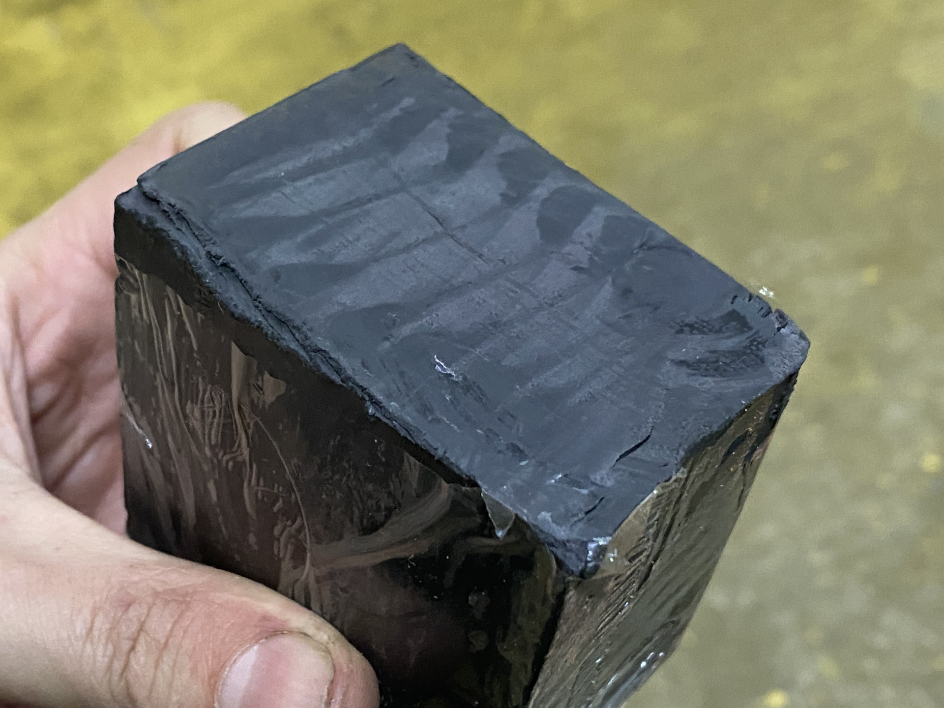

Обратите внимание на запечатанную гайку сверху! Любое соединение в подвеске запечатываю специальным авто пластилином. На ощупь как обычный детский пластилин, только этот имеет антикоррозийные свойства! Давно приметил этот метод, чтобы всегда болты, гайки и резьба оставались в первозданном виде!
Помню как я менял стойки стаба в первый раз, гайка хоть и не большая, а прикисла намертво! Вообще никак открутить не мог! А дело было во дворе, пришлось идти в магазин за ножовкой по металлу и отпиливать ее.

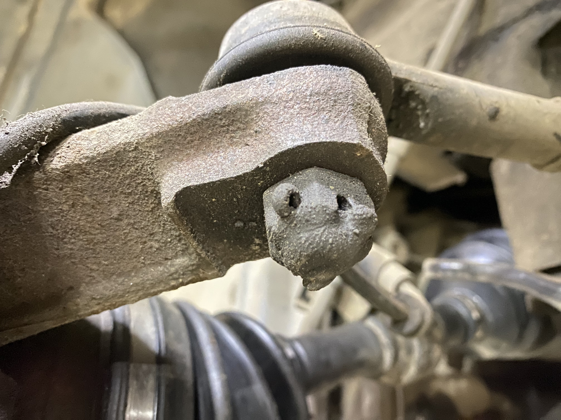

С низу точно так же палец шарнира залеплен пластилином!
Ранее без сомнений использовал оригинальные запчасти, не сильно дороже качественных аналогов, но зато уверенность. В итоге оригинальные наконечники отслужили 3 года…

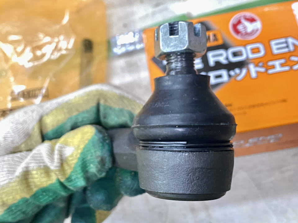

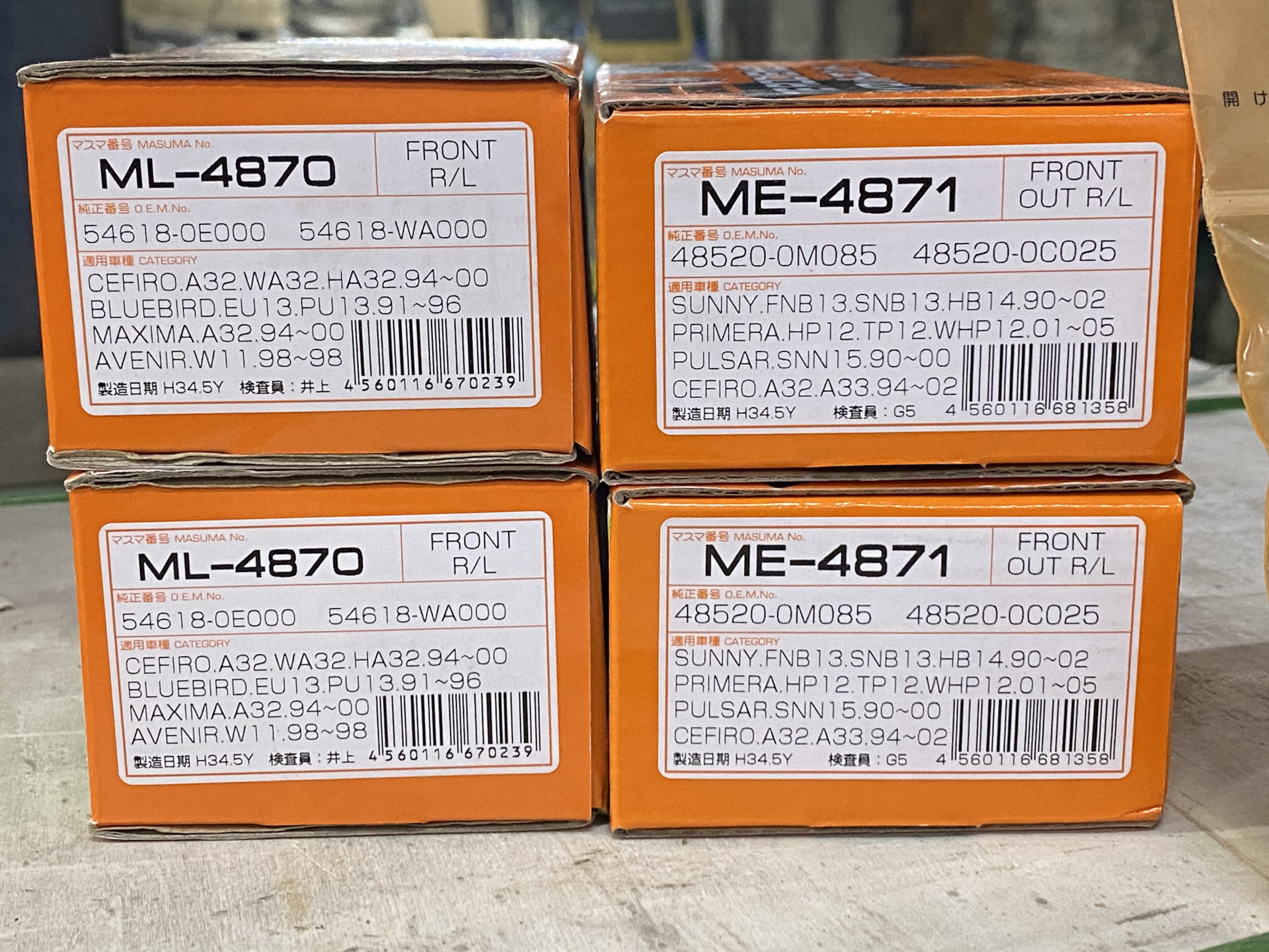

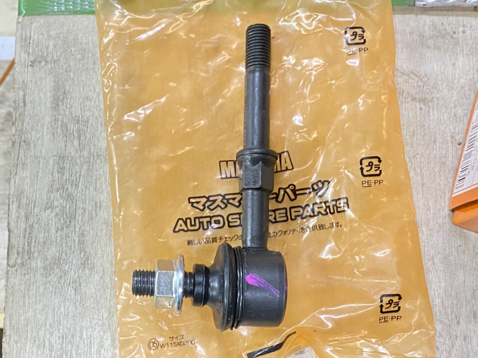

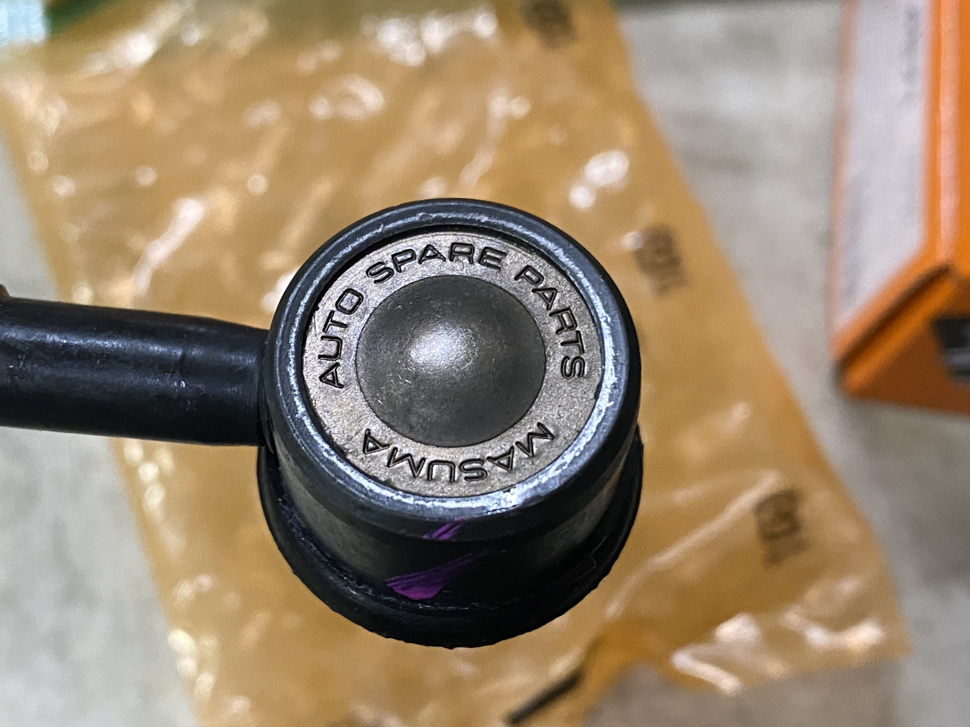

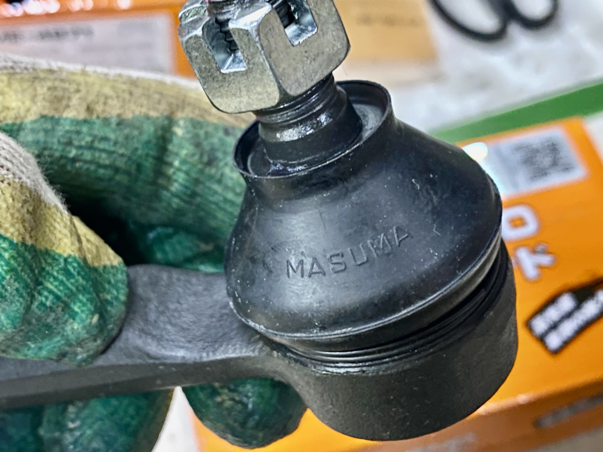

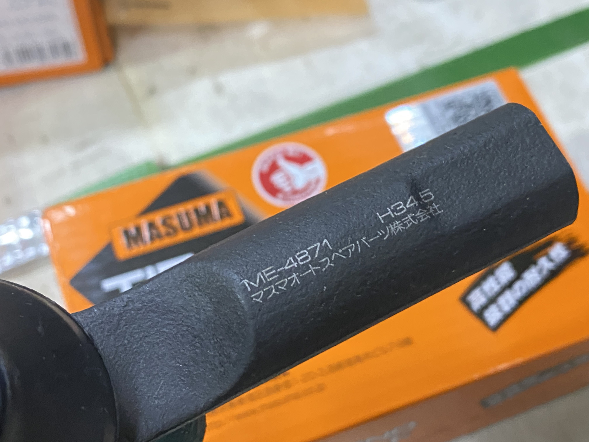

Сейчас ставить оригинал уже не так хочется, банально из за цены! Решил выбрать наконечники и стойки стаба Masuma. Срок доставки минимальный — 1 день и в магазине! Соклубники не жалуются, да и мне самому Масума нравится. Ранее ставил Шрусы наружние Масума, ими доволен! Экспериментировать в итоге не стал, купил то, чему есть доверие! Тем более все было практически в наличии!

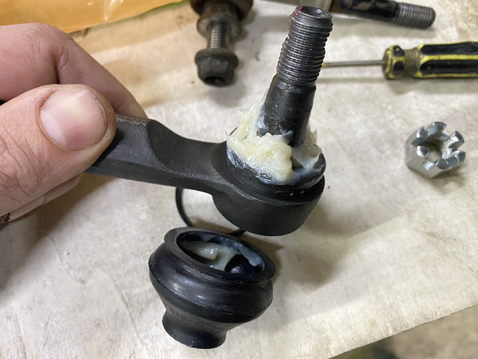

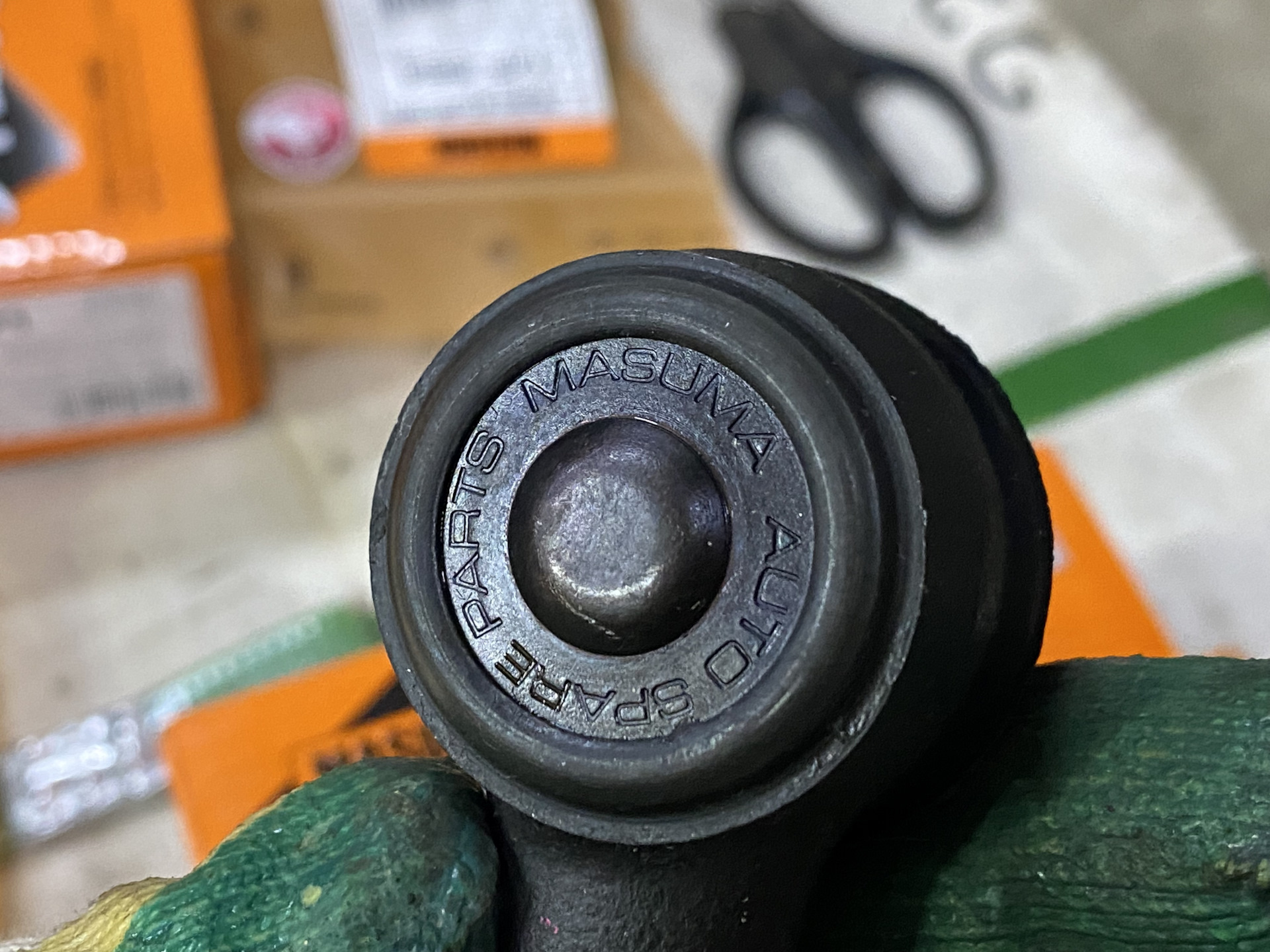

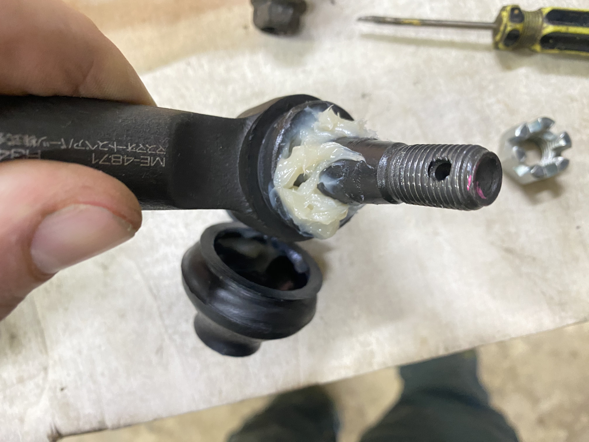

Далее на очереди рулевые наконечники! Очень жаль конечно их менять, особенно так скоро. но зараза появился небольшой люфт! Снова попадаю на регулировку Сход-Развала.
Хочу в этом плане перед Масумой снять шляпу! Это круто что пыльники сменные! При случайной порче пыльника, его можно просто поменять. У оригинала же он не меняется. так же очень удобно контролировать состояние смазки! Ведь в половине случаев тяга умирает именно из за вышедшей «из чата» смазке. К примеру под пыльником оригинальной тяги — смазки не было почему то!

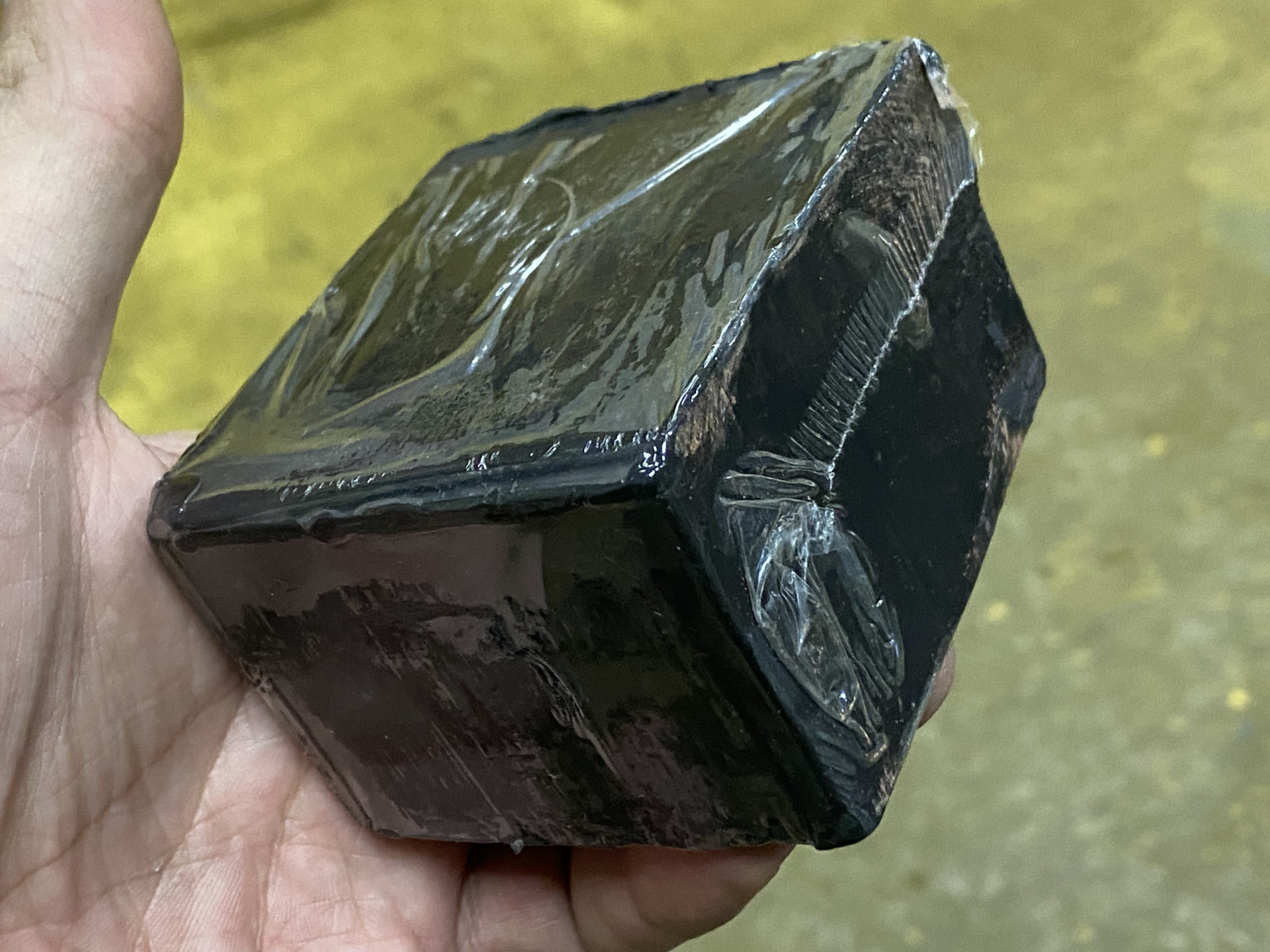

Что за пластилин, вероятно у многих в голове крутится вопрос!
Обычный автопластилин! Многофункциональная штука, я ей залеплял все тех отверстия снизу и все резьбовые соединения!
Достаточно слегка разогреть в руке и он становится очень мягким и послушным! 1в1 как детский… можно им так же залеплять царапины и сколы на кузове, до ремонта он защитит от ржавчины!

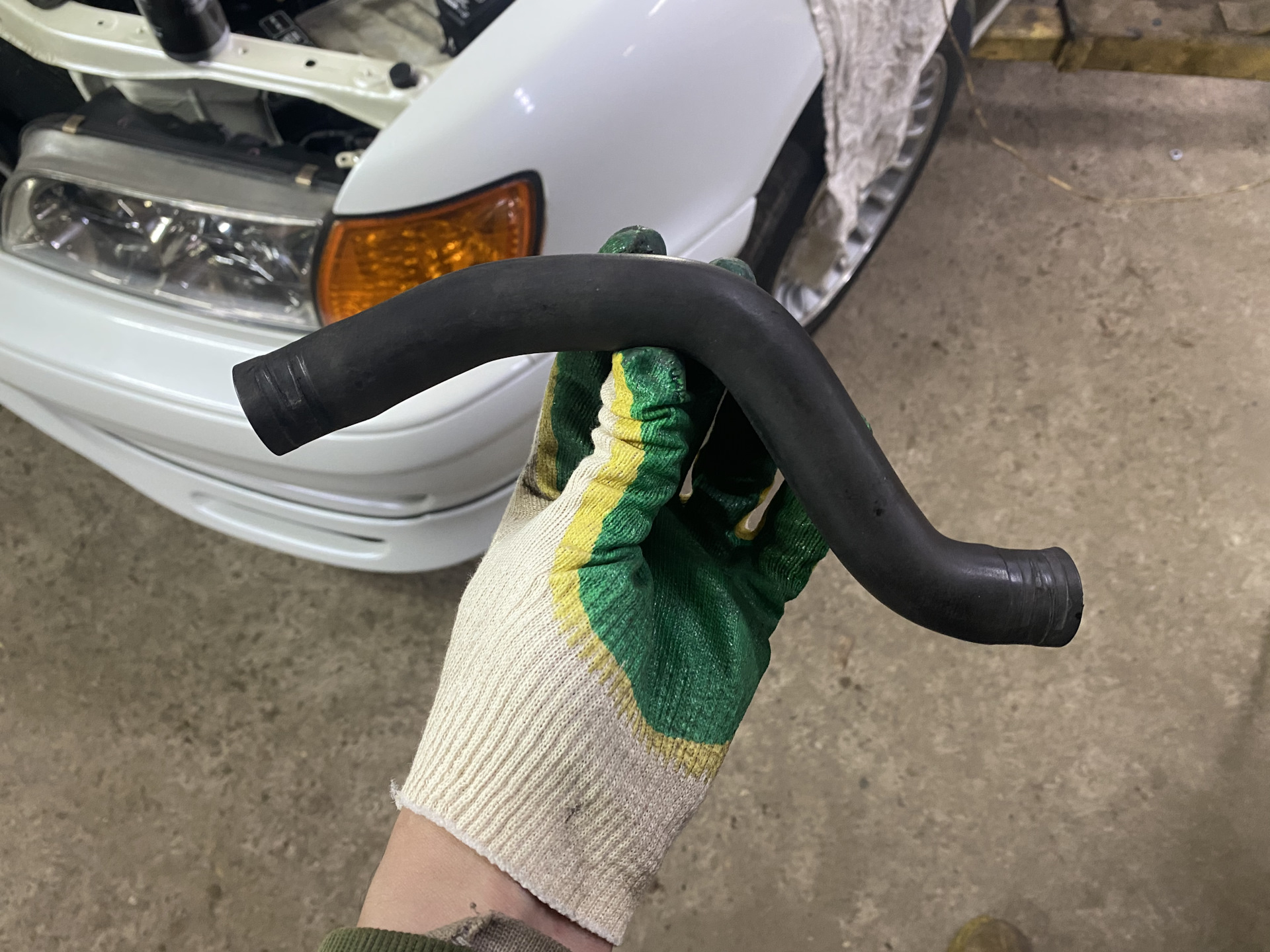

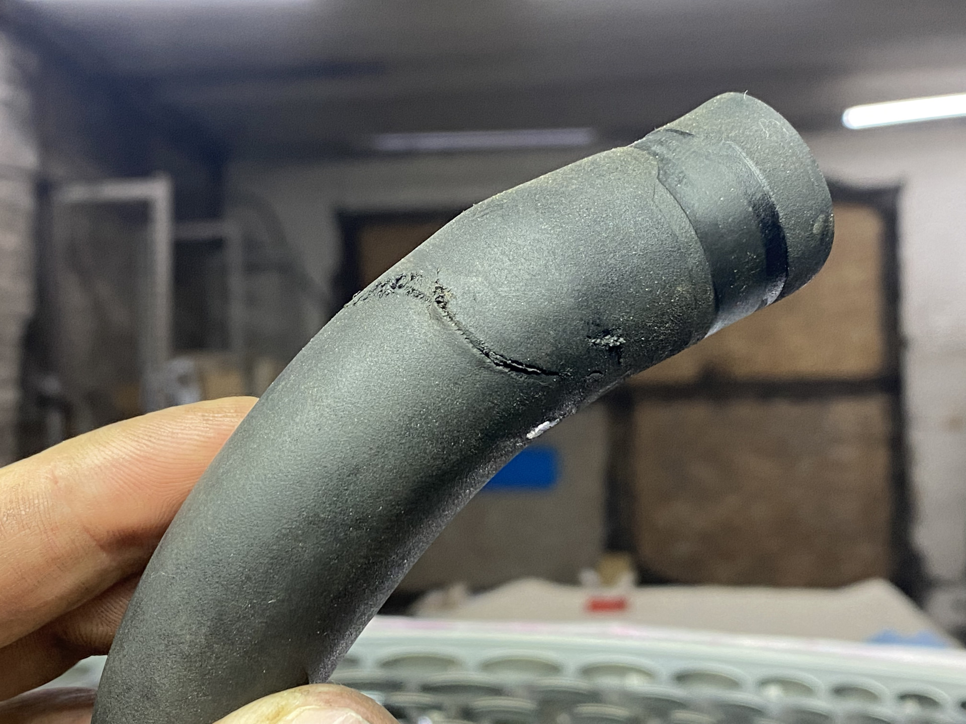

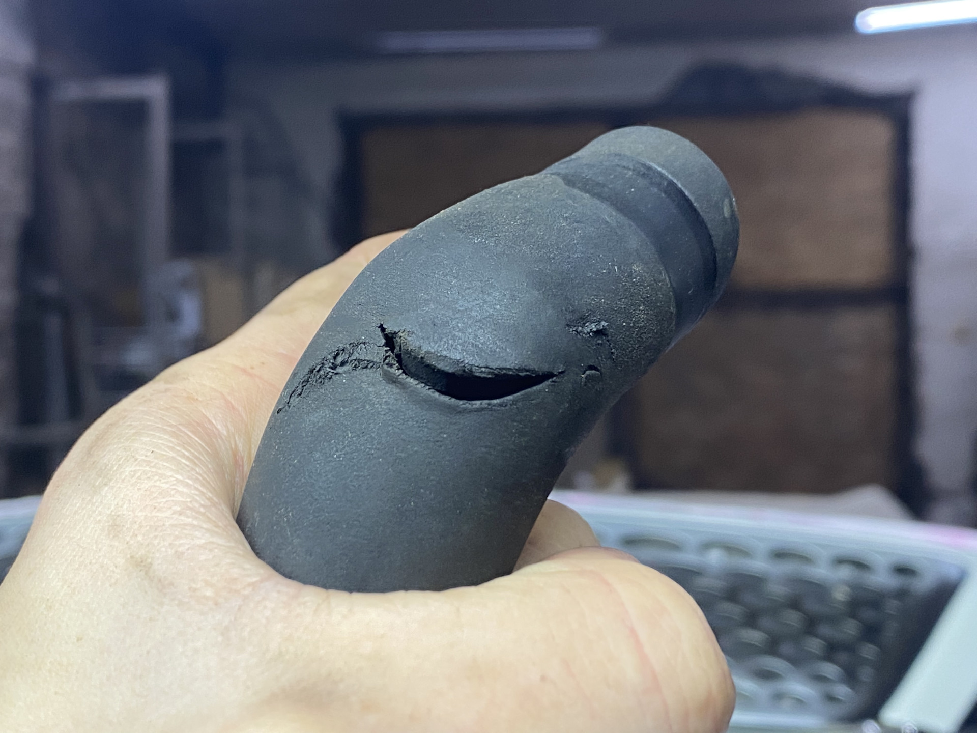

Попутно пока ковырялся, обнаружил подозрительную царапину на шланге воздушном к рессиверу!
Хорошо что внимательный осмотр заставил обратить внимание на мелочи!
Шланг как ни странно оказался у меня запасной и я его сразу поменял.

Сроком службы шарового узла принято считать сроком службы его пыльника. Смазка там нужна в микроскопических дозах, так как зазоры такие же. Если оригинал не поддельный, то он ходит умопомрачительно долго. Для примера, не могу у себя ушатать стойку стабилизатора ещё с конвейера на машине 2001 года и пробегом 423т.км., правда езжу как на хрустальной подвеске, на любителя.
Ну не факт! Срок службы смазки намного меньше срока службы шарнира и пыльника!
Смазка имеет свойство просто высохнуть! В тот момент как шарнир или подшипник будет еще живой и пыльник или сальник тоже.
Пропшикиваю открытые резьбовые соединения мастер смазкой Валера, или керамической. Позволяет затечь внутрь резьбы. А сверху затем в довесок присмотрюсь к этому пластилину, даже если лопнет или отскочит, сильно хуже не будет, спасибо.

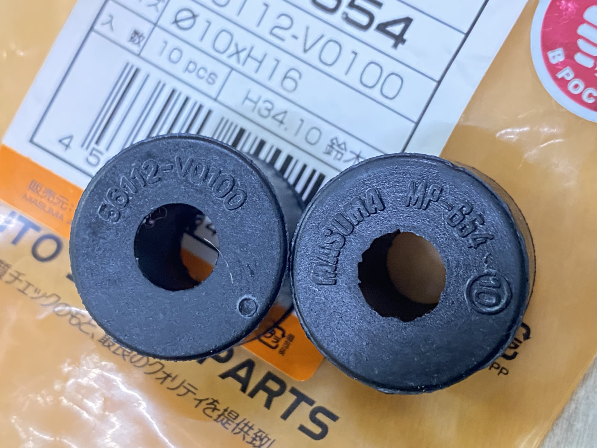

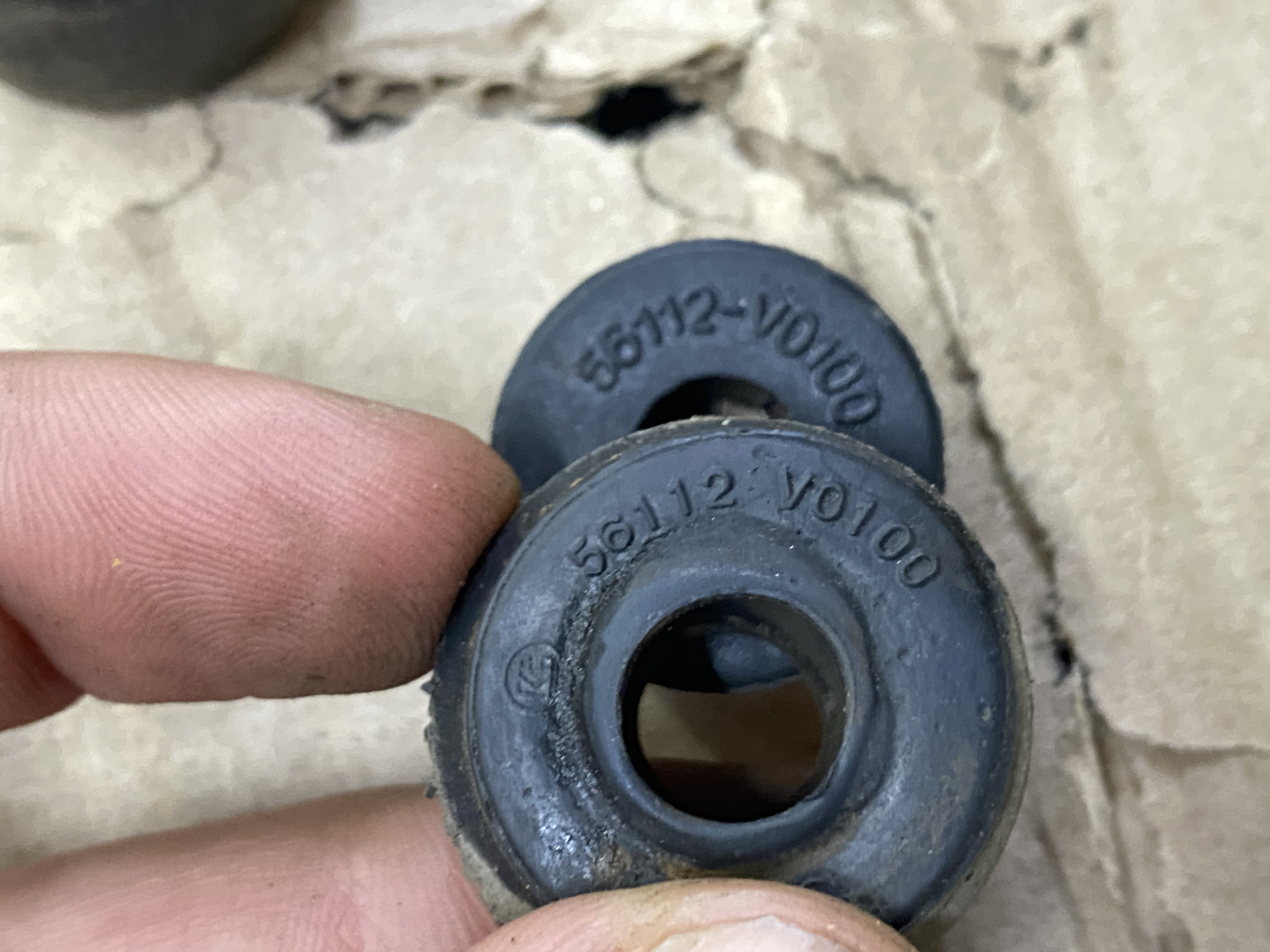

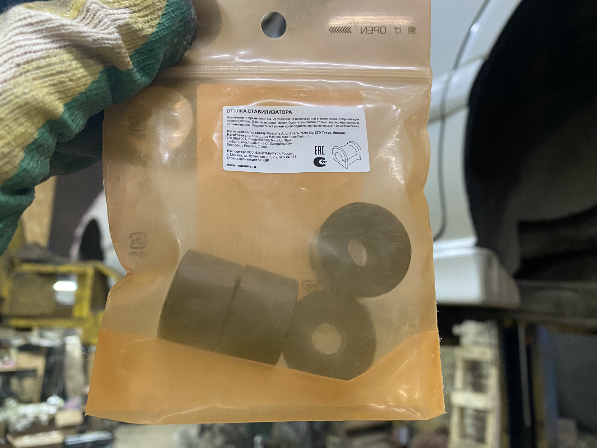

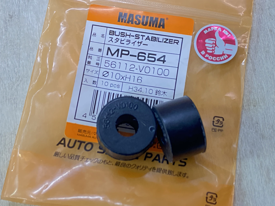

А диаметр втулок (внешний и внутренний) не скажете, может я такие на волгу себе поставлю?)
Всё торчащие резьбовые тоже стараюсь чем нибудь покрыть, хотя бы теми же остатками литола и прочих подобных субстанция. Это тоже помогает.
Резиновые которые? Как после праздников приеду, измерю.

Вы наверное удивитесь, но детский пластилин имеет антикоррозионные свойства. Я им пользовался и пользуюсь, за 24 года под ним ржавчины никакой!
Вот эта инфа)) спасибо, и правда удивлен) даже эксперимент интересно провести…
Но кстати, его тогда нужно хороший покупать, пластилины которые дома, они с виду обычные, но через 3-4 месяца высыхают в камень!
А этот спустя десяток лет мягенький.
Я брал в 90х до сих пор мягкий и не твердеет.
Вот вот! Вот таким бы запастись былоб хорошо, в том числе и для детей))😁

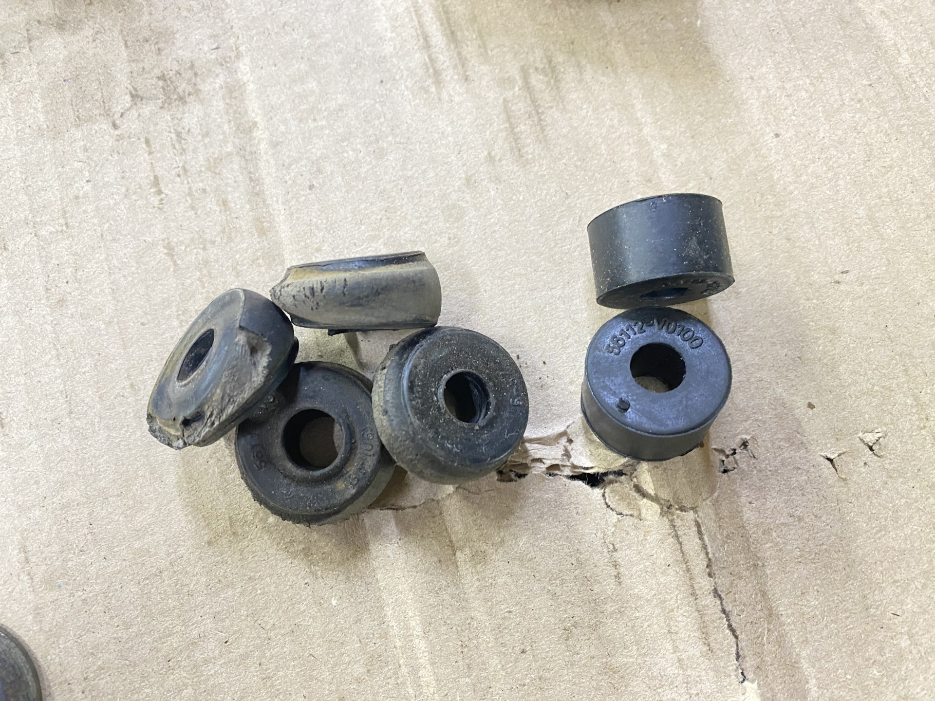

Да уж, состояние аховое, сколько они прошли?

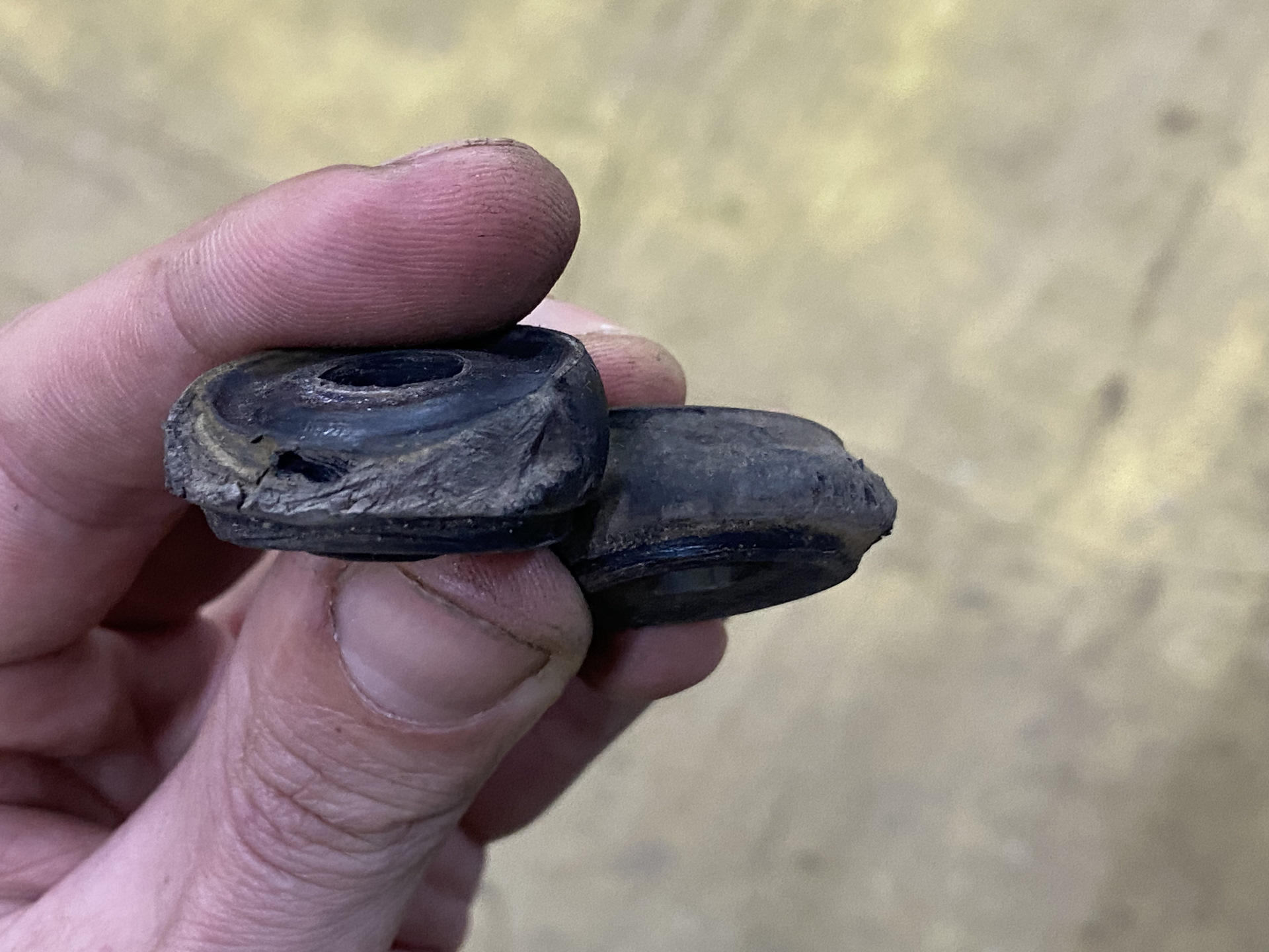

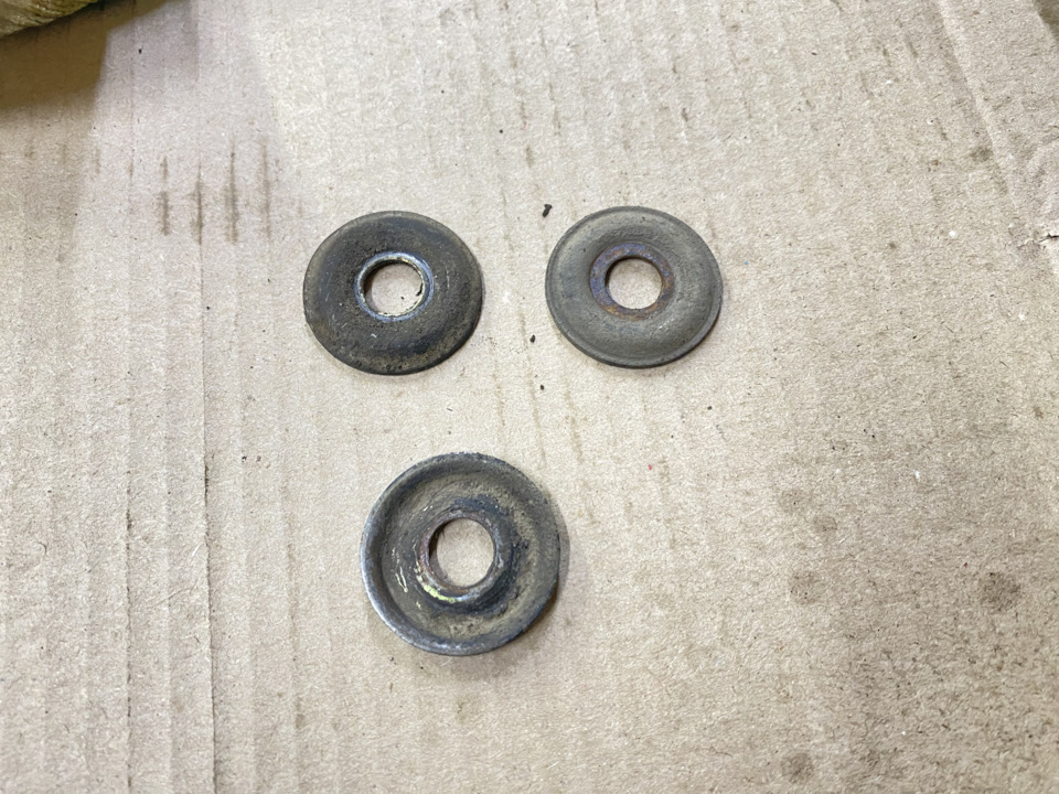

Резинки кстати прошли не так и много, просто я их в начале года решил подтянуть и видать это их добило…
Хороший бренд, много про него слышал 👍

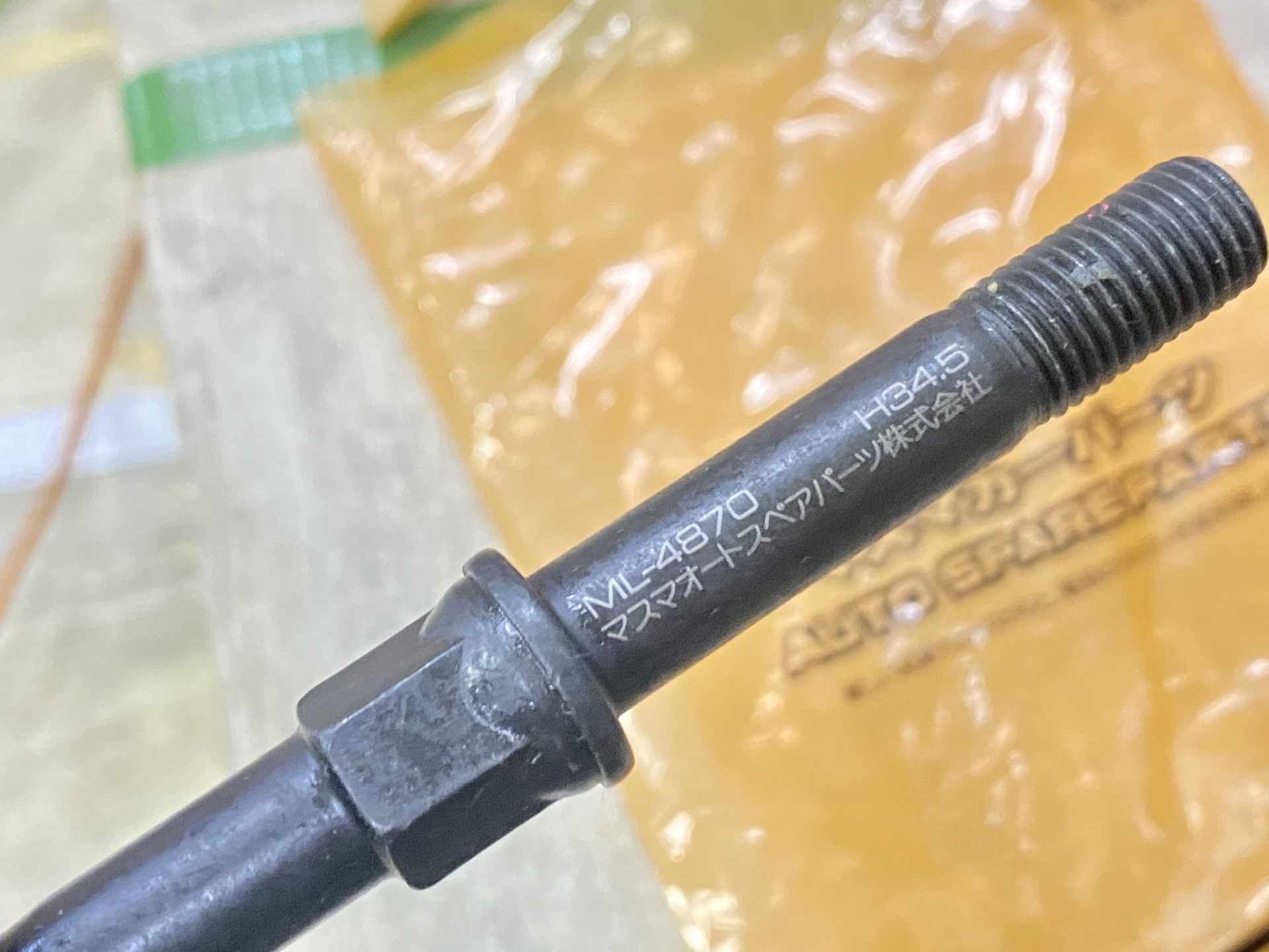

Жирный лайк производителю за смазку, и что они относятся к таким мелочам как новый шплинт.

Гайке в море без доступа воздуха ни чего серьезного не будет. Коррозия может и начнётся, но поверхностная.
Пластилином таким замазывал временно рамку лобового, что бы вода в салон не текла. Для гнилого фольцвагена очень подходило )
Да в целом пластилин очень многофункциональный! Я им даже щели замазывал между крылом и подкрылком)

С пластелином четко придумал👍 я тут видел как человеку болгаркой стойки стаба срезали а было бы замазано все открутили без болгарки
Аха!)) это ему повезло что болгарка была!) а я в первый раз пилкой пилил))
Авто пластилин вещь! Главное не забывать им пользоваться

Смазки гора, отлично)
А вот многие жадные на смазку! Сделают норм запчасть, а из за малого количества смазки выходит из строя быстро.
Да так и есть

Ни разу не видел такого пластилина в продаже .
Покупаю в местном сетевом автомагазине Би-Би или авто49.
Но уверен его можно так же купить и на яндекс маркете или Озоне. Этот пластилин еще дед мне рекомендовал, совковая тема.
Артикул 50025102, вдруг кому надо
