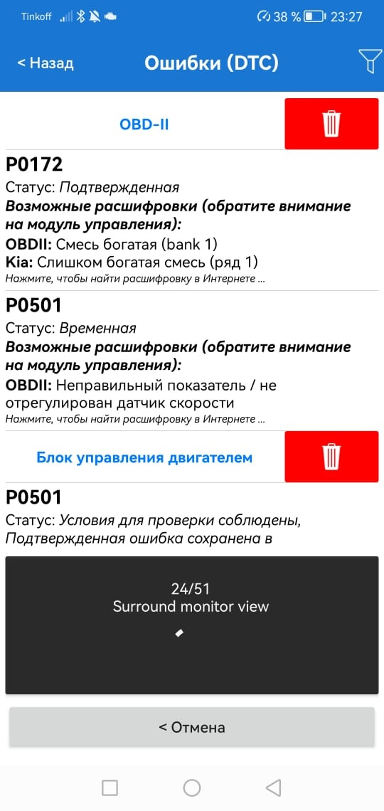

29.12 диагностирую карсканером и видим такую картинку :

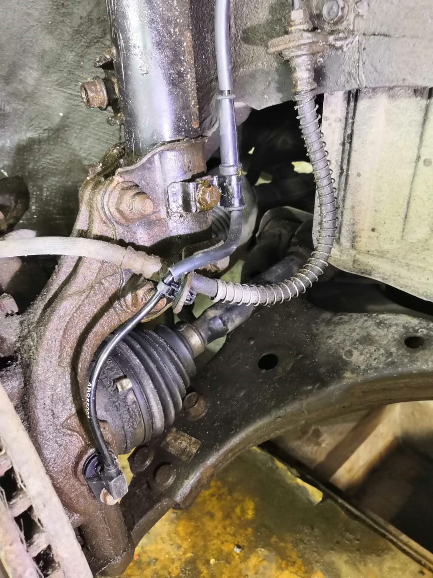

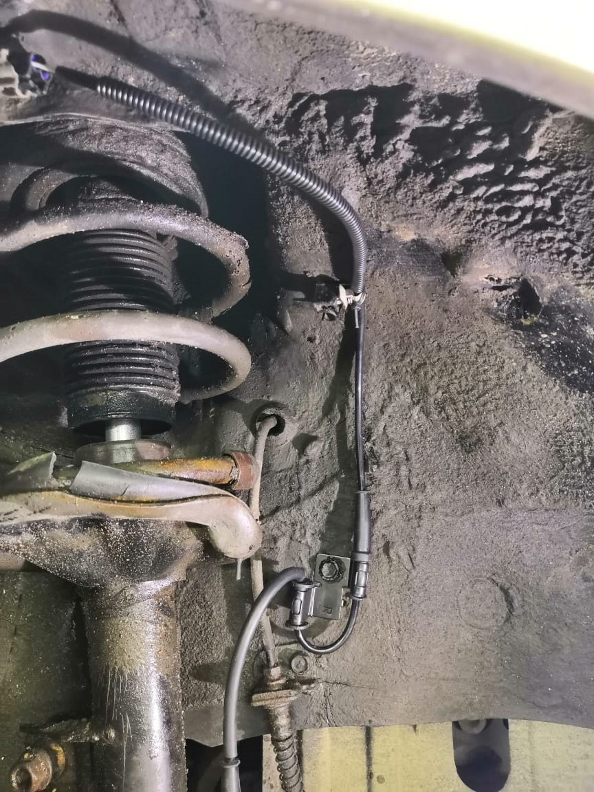

Снимаю разъём датчика правого переднего, как рекомендуют на драйве, замеряем сопротивление, около 200.
Должно быть не менее 500.

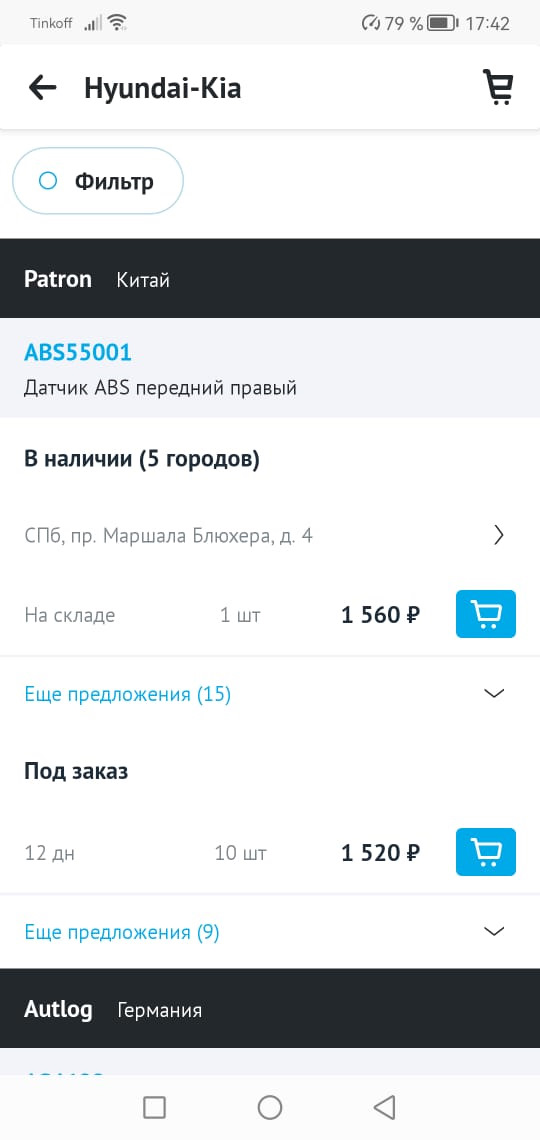

Начал искать, время немного до праздников, везде доставка пишут 14 дней.
Еду в магазин, находим который можно привезти и на следующий день он у меня, да не оригинал, но и цена в два раза меньше и без абс с такими симптомами ездить не хочется.
Замеряю сопротивление на новом, 750, ставим.
АБС сразу потух, чистим ошибки и радуемся, в новый год идём без поломок)

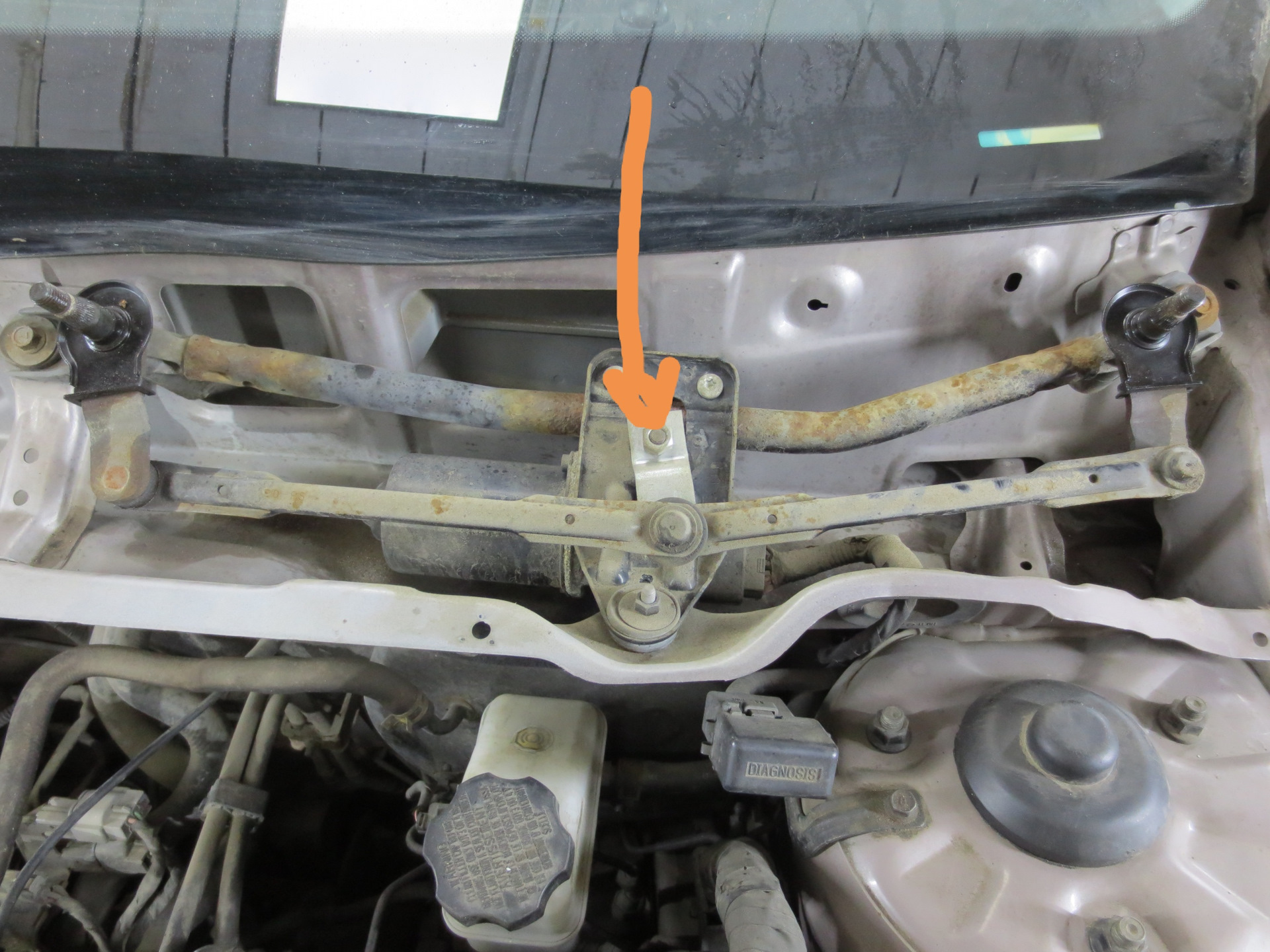

Перед этой поломкой ещё и дворники перестали работать, но ничего серьёзного не произошло, просто открутилась гайка на трапеции, стояла без гровера, так собирают в Калининграде (это уже второе место, где открутилась)
Ещё есть ошибка по богатой смеси, можете в комментариях написать, что с этим делать.

Как себя показал датчик ABS?
Старый датчик как вышел из ступицы?
Легко, я его уже менял года 3 назад

0172 скорее всего связана с адсорбером
Вентиляция бака?
Похоже на то. Тем более сам пишешь что машина дёргается. Попробуй отсоединить трубку на входе в клапан вентиляции
