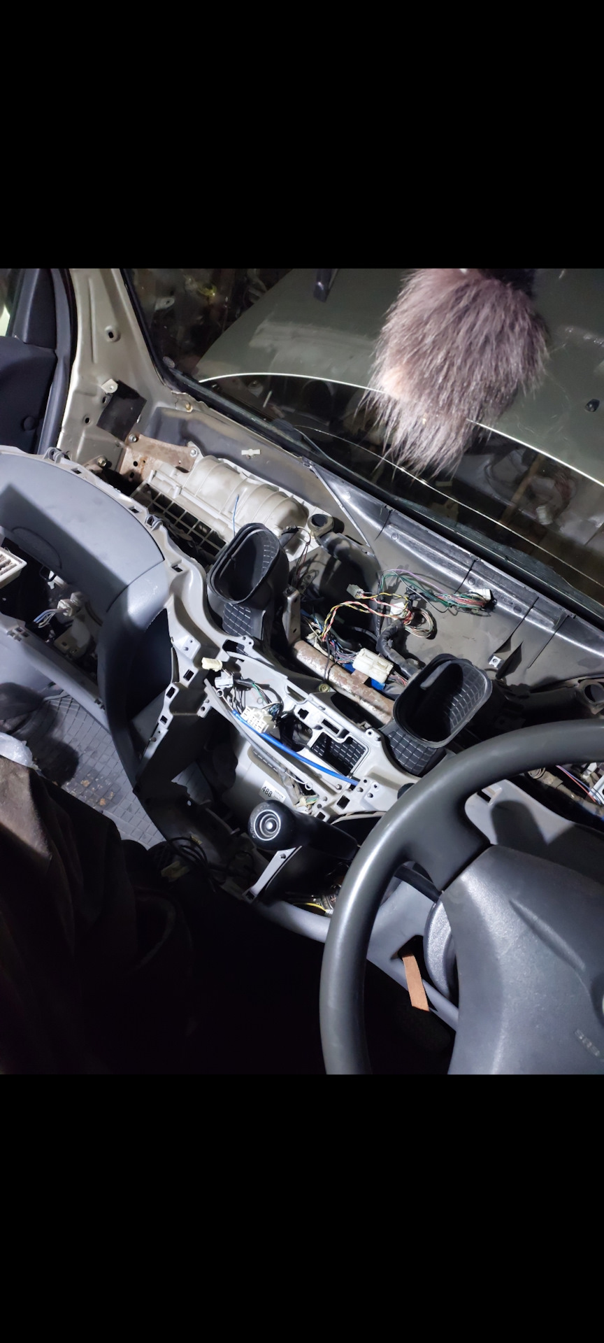

Так как я передал свой X-TRAIL в дальнейшее владение своему тестю, Фунтик опять стал основным и единственным автомобилем в семье, однако эта роль ответственная и ей нужно соответствовать, с точки зрения комфорта, безопасности и эстетики. Во всех вышеперечисленных аспектах у Фунтика были проблемы: 1) Комфорт — практически не греет печка, дело в том, что много лет назад мой отчим залил в систему несколько банок герметика для систем охлаждения, что привело к нименуемой гибели радиаторов, ежегодные промывки радиатора чуть- чуть улучшали температуру внутри салона, но все же без валенок ездить было невозможно, снег в салоне с ноября по апрель не таял… Этот вопрос решён заменой радиатора печки, для этого пришлось снять верх панели, поперечную металлическую трубу, открутить корпус печки, а дальше вытащить старый и втащить новый радиатор, такого эффекта я не ожидал, адская жара, руки не в состоянии выдержать- огонь! Так же к комфорту я бы отнёс отсутствие работоспособного компрессора кондиционера и отсутствие музыкального сопровождения. 2) Безопасность- тут дело было в постоянной ошибке SRS и ABS, в первом случае все вылечилось заменой рулевого шлейфа, во- втором заменой блока ABS. 3) Эстетика — тут проблем много и бампер и двери и кое- что по салону, но это буду делать в последнюю очередь.
В общем за пару дней я починил подушки безопасности, замени блок ABS, с приборки ушли ошибки, заменил радиатор печки, масло двс, фильтра, в том числе салонный. Далее поменяю регулятор давления топлива, купил оригинал(тот, что в баке), поставлю музыку. Потом "допинаю" мелочи в ходовке, износились сайлентблоки, а далее внешка.
