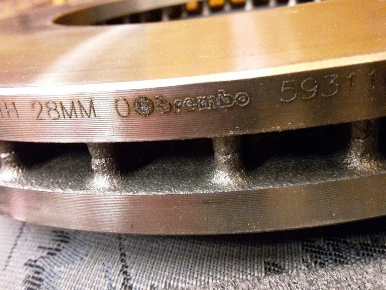

Рылся на фарпосте и нашёл себе 4-х поршневые суппорта со Скайлана GTST — алюминиевые корпуса, под диск 280х30
Купил ради эксперимента, посмотреть что это вообще такое))) По приезду разобрал и понял что поршням конец — все рабочие поверхности ржавые. Тут же на драйве нашёл комплект поршней. Докупил новые диски Brembo, оригинальный ремкомплект, тормозные шланги Sат и колодки Aiko. Всё собрал и покрасил японской краской. Купил её совсем случайно в нашем магазинчике, под колпачком была дополнительная насадка для кэпа и малярный скотч с инструкцией!
Запчасти на фото: 09593110, 4020637P02
