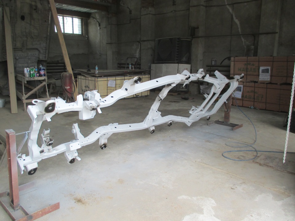

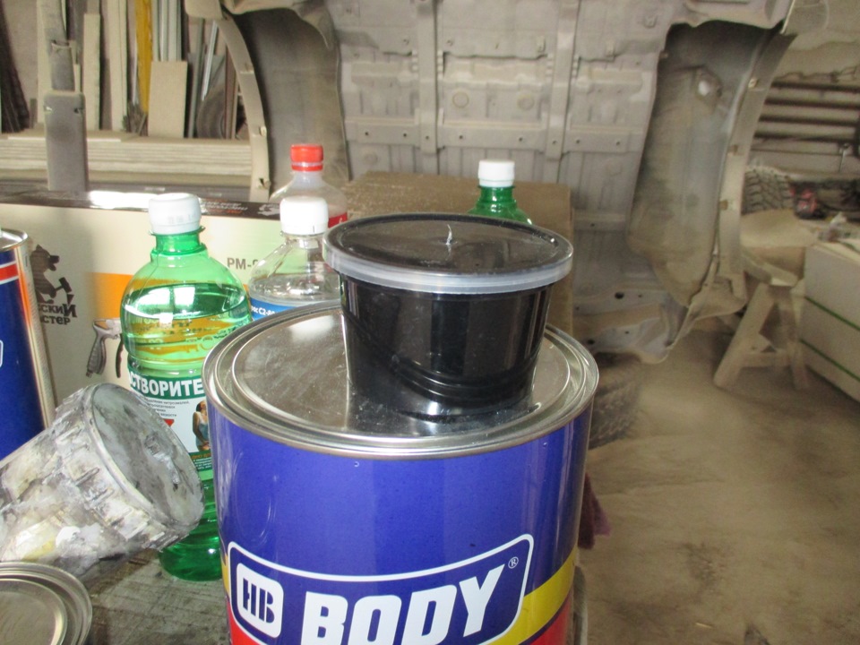

После того как отпескоструил, нанес преобразователь ржавчины, оставил все на ночь, утром результат не порадовал ))
Все отпескоструил заново и сразу же решено было нанести грунтовку. Было куплено 3 вида грунтовок.
1. Кислотная. Проникает в поры где остается ржавчина, преобразовывает её и создает защитный слой на металле.
2. Акриловая. Использовал как изолятор одного слоя от другого.
3. Эпоксидная. Не пропускает ни воду, ни испарения, ни влагу. Очень прочный. Боится УФ излучения.
Перед покрасочными работами часа 2 потратил на выдувание песка и грязи с внутренней части рамы. Взял длинный тонкий шланг и одел на продувочный пистолет. Через дырки все понемножку выдувалось. Сделал это для того чтобы после пройтись Мовилем внутри.

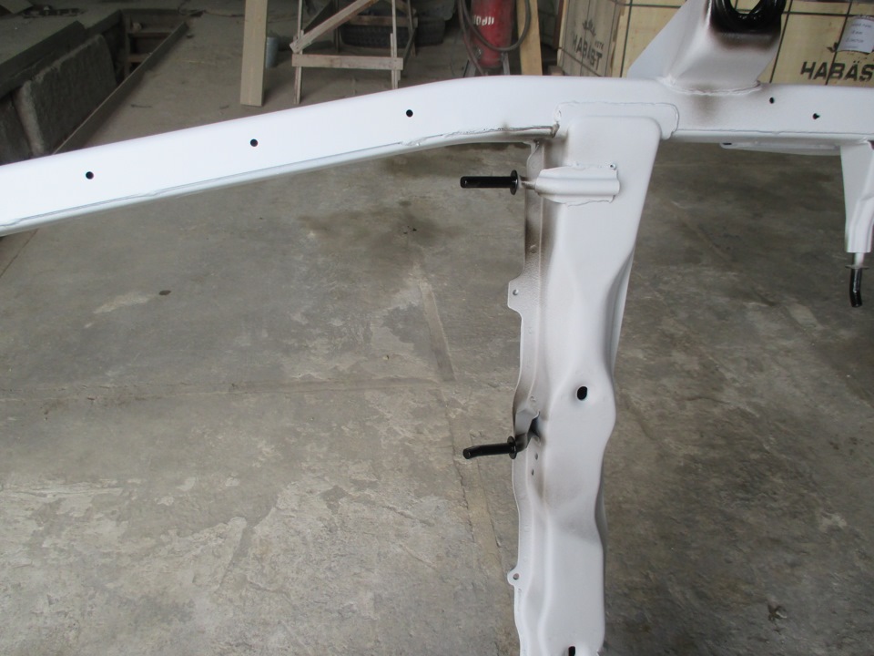

Обезжириваем раму "обезжиривателем". Бензин не использовать т.к. в бензине есть присадки и смазывающие вещества.
Замешиваем кислотный грунт. и наносим в 2 слоя.
Сразу же намешиваем акриловый грунт и "Мокрым по мокрому" наносим акриловый грунт в 2 слоя. Акриловый грунт используется как изолятор между кислотным и эпоксидным грунтами. Если его не использовать, то кислотный грунт теряет большинство своих свойств.
После оставляем сохнуть и на следующий день приходимся наждачной чтобы нанести эпоксидный грунт.
Опять обезжириваем и мешаем эпоксидный грунт. Разбавитель используется только для эпоксидных грунтов этого производителя, т.к. с обычным он не работает (может отвалиться или свернуться) лучше не проверять.
Наносим 2 слоя и оставляем до утра сохнуть.

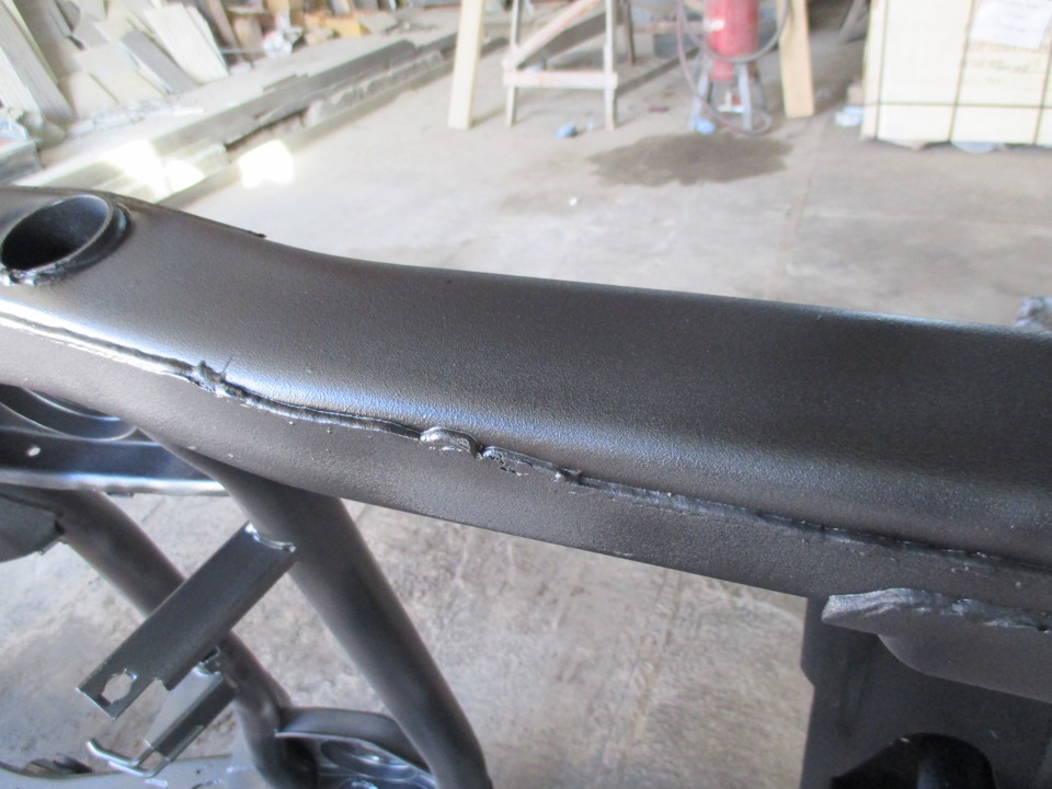

На последний слой была куплена Мастика на основе каучука.

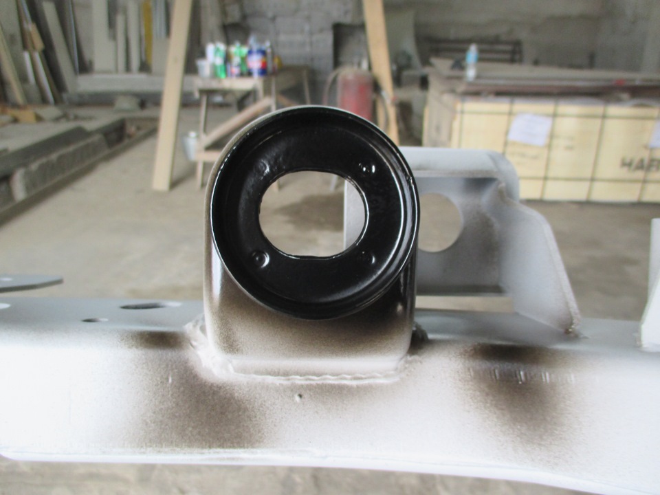

Но перед тем как наносить мастику, места где нежелательно наносить её (номер рамы, места под подушки, крепежи под глушитель) покрасил черной краской.
Разбавляем мастику и наносим в 2 слоя. Красил обычным покрасочным пистолетом. Подачу из бачка сделал на максимум чтобы слоя были толще. Номер рамы и места под подушки мастикой не трогаем.
Готово! Слава богу )))

Случайно наткнулся на пост. Интересно как через пару лет будет выглядеть рама. Я тоже себе раму красил, только не разбирая машину и использовал только обычный грунт и автоэмаль. Прошло уже 3 года и как то не доволен результатом. Много где краска отпескоструилась колесной грязью и так как слой покрытия довольно таки толстый получается, в отличии от родного заводского, то любой ремонт снизу и случайный удар чем нибудь по раме заканчивался сколом краски.
Поэтому последний слой был выбран именно "мастика" она немного эластичная и защищает от камней и песка (на подобие антигравия (т.е она и есть антигравий только одна из разновидностей)) а эпоксидная грунтовка вроде очень хорошо держит удары.
Тоже хотел мастикой покрыть, но потом всё таки передумал и покрыл краской ) И лишь в некоторых местах поверх краски дунул антигравием. Всё равно откололось ) Мастика хороша тем что очень липучая, как бы всегда чуть чуть сырая… Буду следить. Удачи в восстановлении авто ;)
