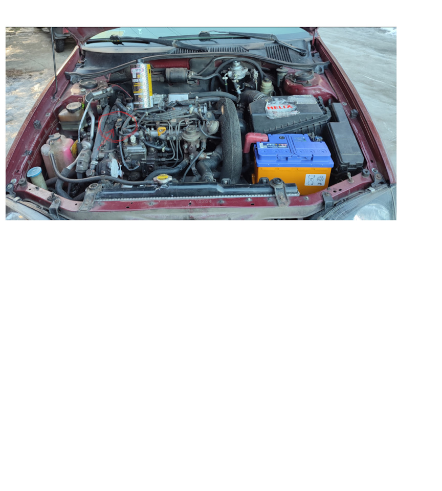

Нее коммонрэил хорошая система. Динамика разгона, силища оболденная. Многие ездят не чего. У меня еще карина е есть взял не давно под восстfновление вот там двиг 2CT стоит попробывать можно. Кстати о 2СТ у меня над топливным мотором какя то фишка болтается посмотришь у себя куда она идет
Посмотрел это датчик давления турбины…
Спасибо.
