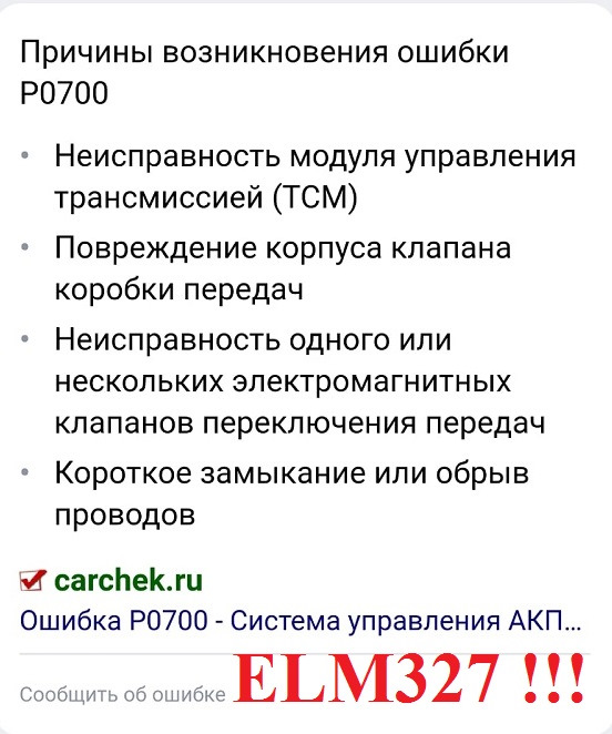

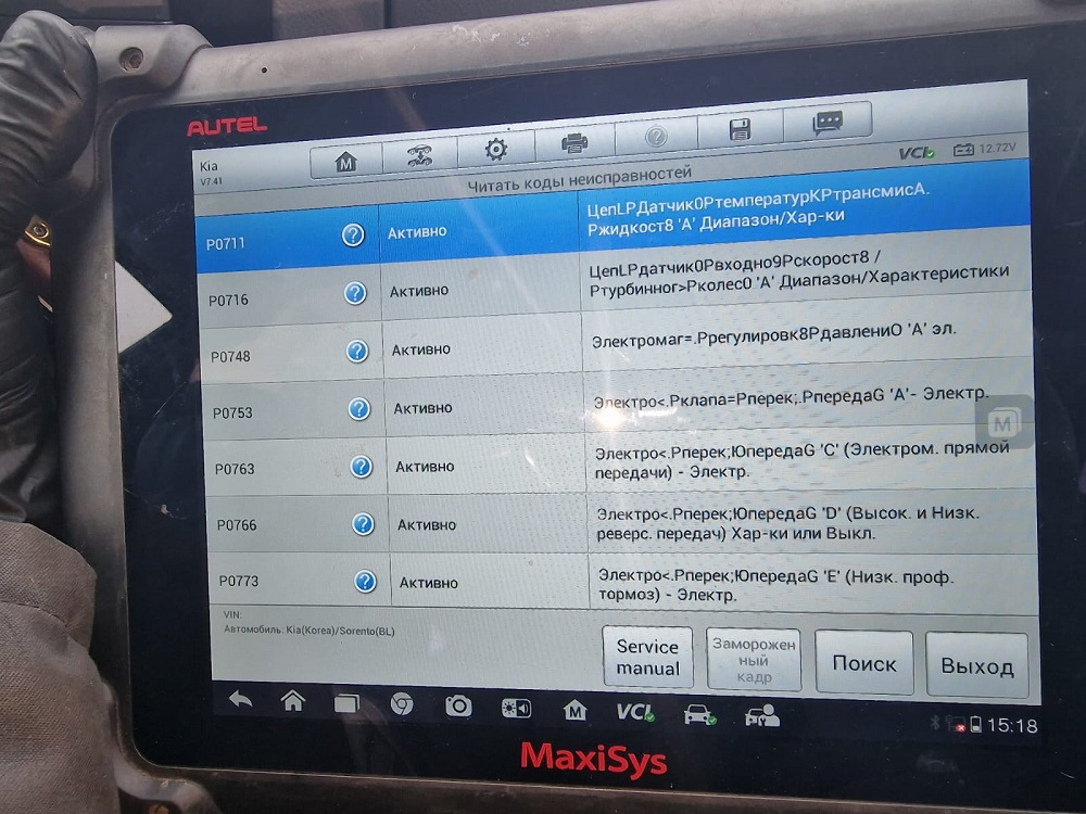

На данный момент проблема такая, стоя на месте, нога на тормозе, при переключении селектора АКПП, в положение D или R, машину начинает толи троить, толи с места срывать, толи глохнуть, падают обороты, если убрать ногу с тормоза, то машина плохо, но поедет, на педаль газа не реагируя. Если проехать так метров 10-30, машина начинает реагировать на педаль газа, и работает штатно, но стоит остановиться, переключиться на N или P, а потом снова включить D или R и её снова будет калбасить. Иногда получается так остановиться что при переключении на D или R всё работает хорошо, чуть-чуть переедешь и опять то же самое. Горит чек (P0700, P0711, P0716, P0748, P0753, P0763, P0766, P0733) не сбрасывается. Результат диагностики на фото. Tiptronic перестал работать, при переключении на него, экран с номерами передач не загорается.

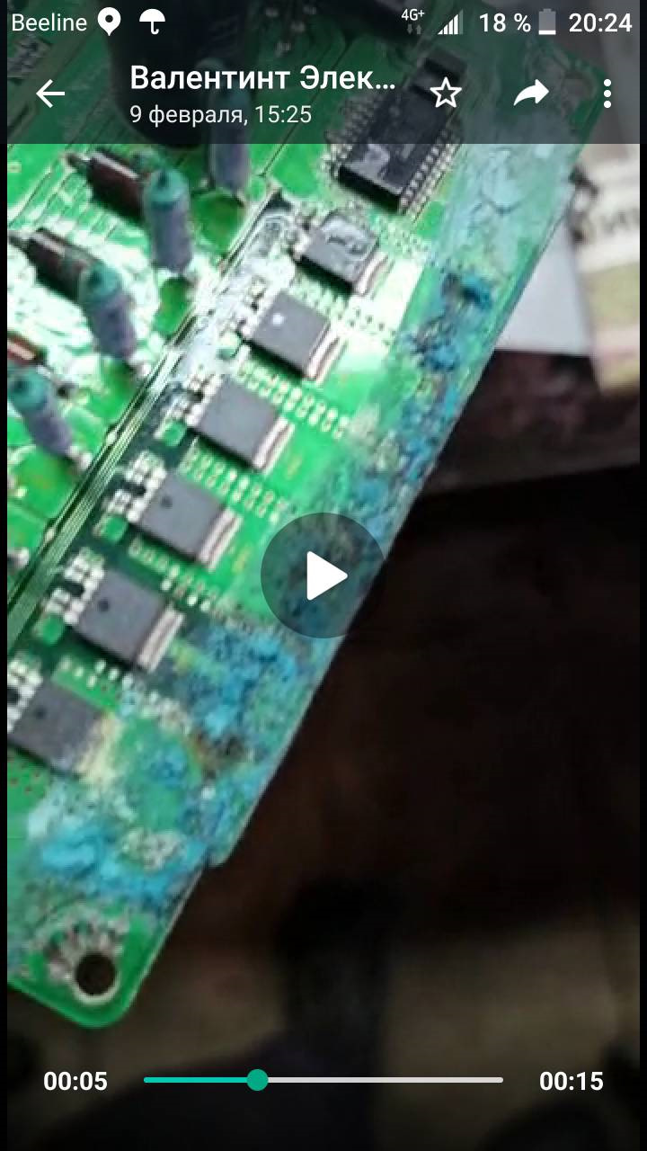

Всем спасибо. Причина, заливает водой блок, стоящий у левой ноги водителя под торпедой. Пока не разобрался как туда вода попадет. Снег с крыши смывал видел как течет на пол, а потом залез под торпеду, попросил человека полить на крышу, люк и стекло не где не течёт.

Причина, заливает водой блок, стоящий у левой ноги водителя под торпедой. Вода попадала сверху лобового стекла, под резинку, возле левой стойки.

Там кажется управления ДВС. Лазил туда, снимал разъёмы. Всё чисто и сухо.
Один разъем на движок, второй на коробку
Там всё в идеально состоянии.
Посмотри фишку на блоке управления АКПП, скорее всего окислились контакты
