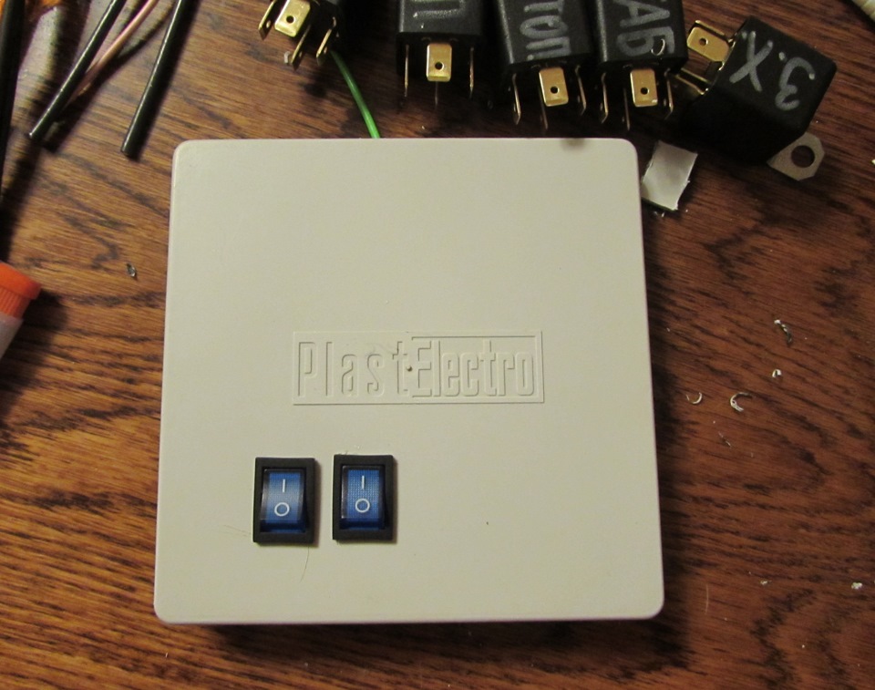

Вырезал в крышке короба отверстия под кнопки и установил их:

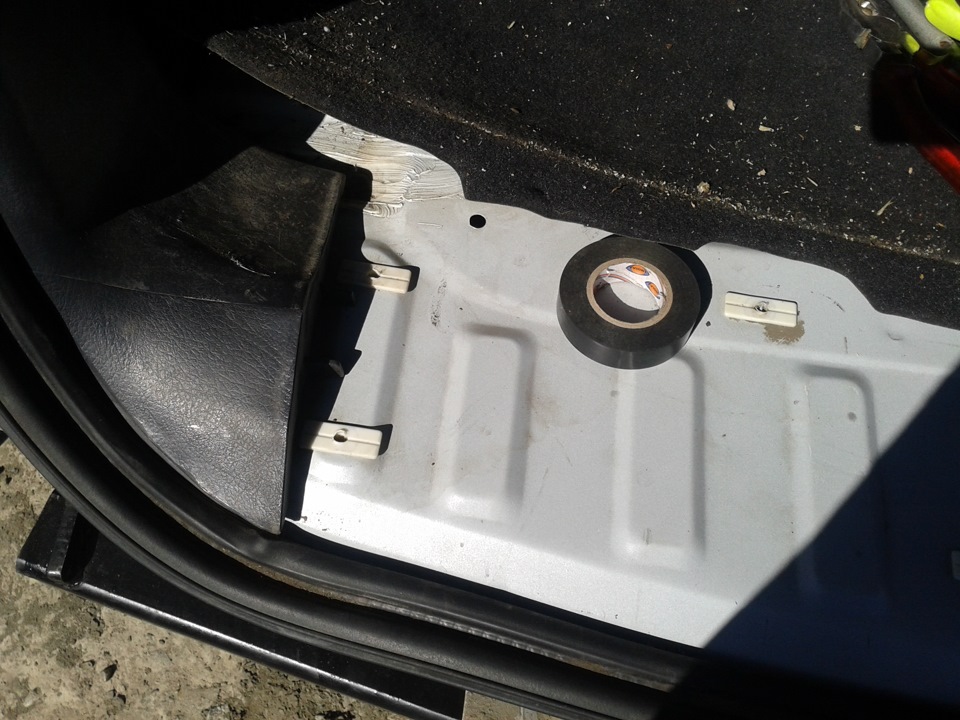

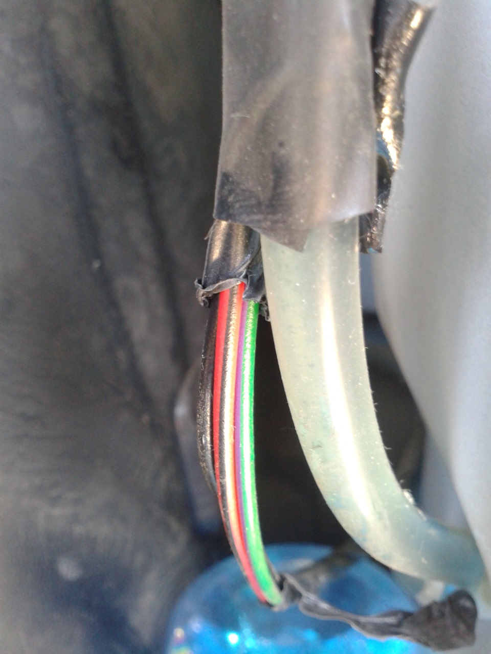

Разобрал частично обшивку в багажнике, и нашел косы проводов идущим к фонарям справа и слева по борту. Слева много проводов, справа — мало.
По поводу какого цвета провода к каким фонарям идут информация разная, поэтому снял фары и посмотрел сам, вот что у меня вышло:
1) Правый поворот — правая коса, зеленый с фиолетовой полосой.
2) Левый поворот — левая коса, зеленый с красной полосой.
3) Тормоза — левая коса, красный с черной полосой.
4) Габариты — левая коса, красный с синей полосой.
5) Задний ход — левая коса — зеленый с белой полосой.
Режу нужные и через зажимные клемники подключаю к ним провода, которые веду под обшивкой в блок реле.

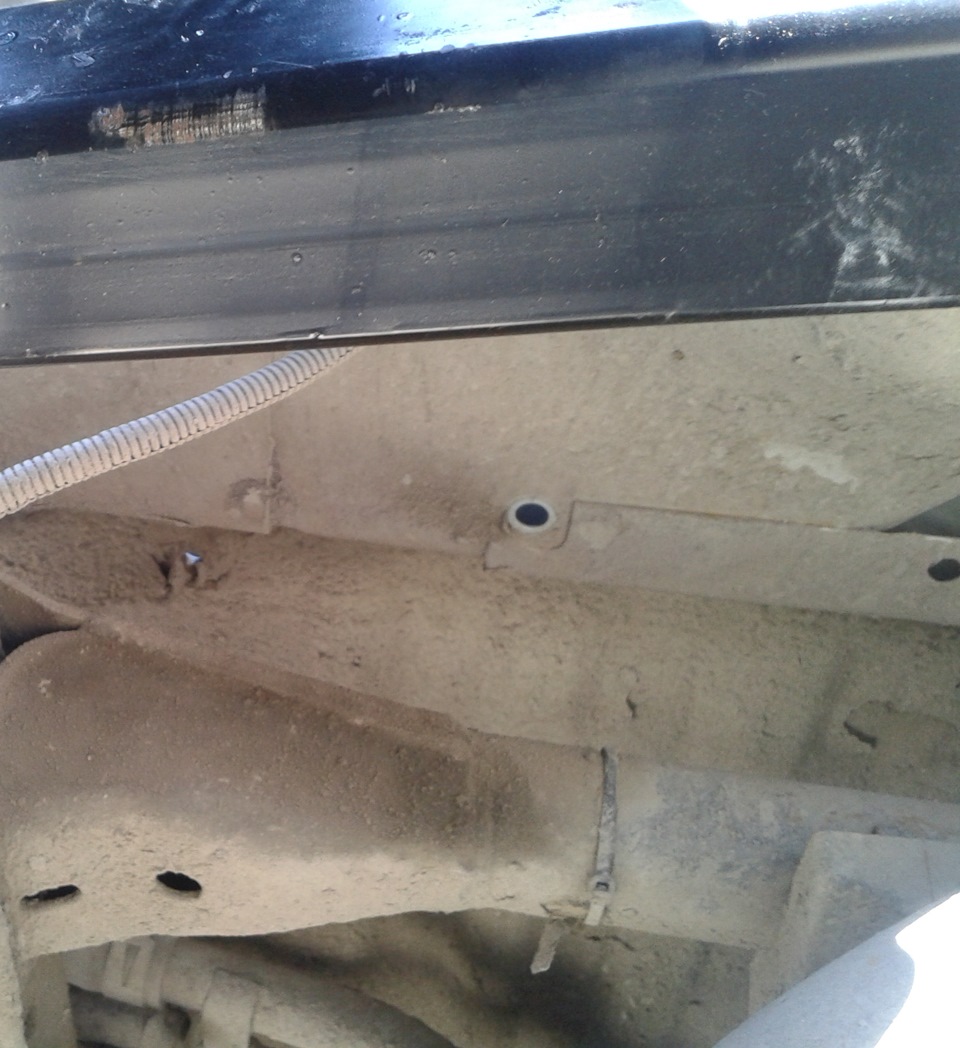

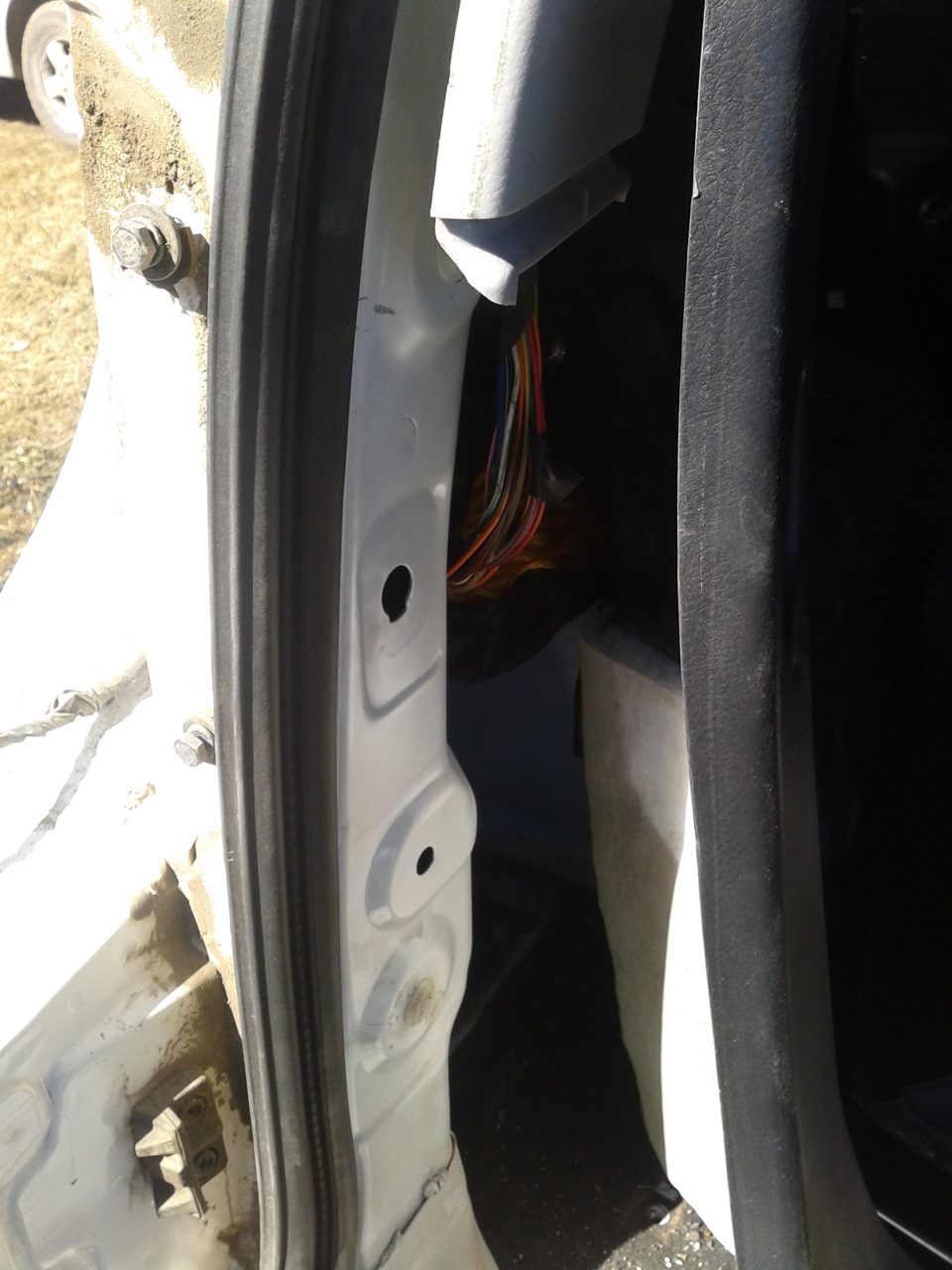

От розетки прицепа проводку прокинул через вот это отверстие:
И так же завел в блок реле. Массу на прицеп подцепил в скрутку от контактов реле 86. Проводку от фонарей авто и фонарей прицепа подсоединил к реле, контакты 85 и 30 соответственно. Плюс от контактов 87 припаял к одной кнопке и массу от контактов 86 — к другой, от кнопок вывел провода: плюс на розетку багажника, массу на болт под обшивкой. Таким образом, получается кнопками будут отключаться и масса и плюс, идущие на прицеп. "А масса зачем?" — спросите Вы… без массы не будут щелкать реле, в общем что б реле зазря не работали.

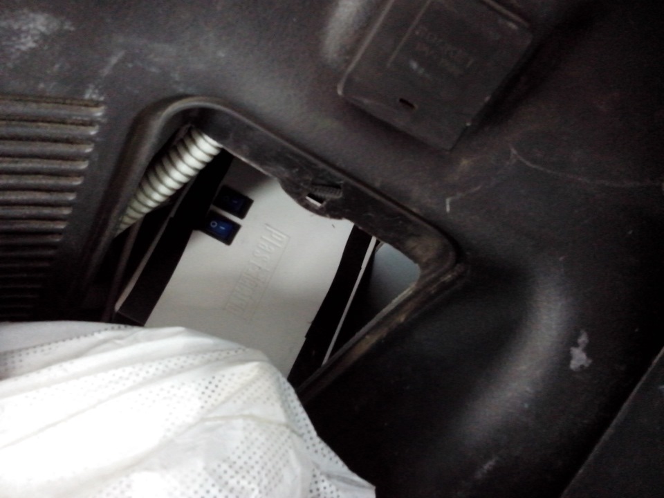

Блок спрятал в отсек домкрата (домкрата там давно уже нет, в багажнике катается бутылочный). Пока просто положил, если в ближайшее время никаких косяков не вылезет, то закреплю его там.

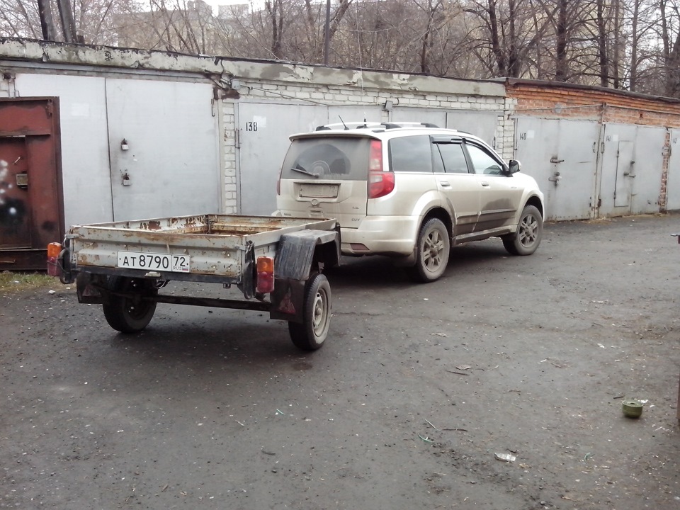

С розеткой все просто — подключил проводку к соответствующим контактам и установил на положенное место. Все проверил, все работает нормально. Кнопочками питание отключается и подключается, когда нужно. Ну и фото с прицепчиком:

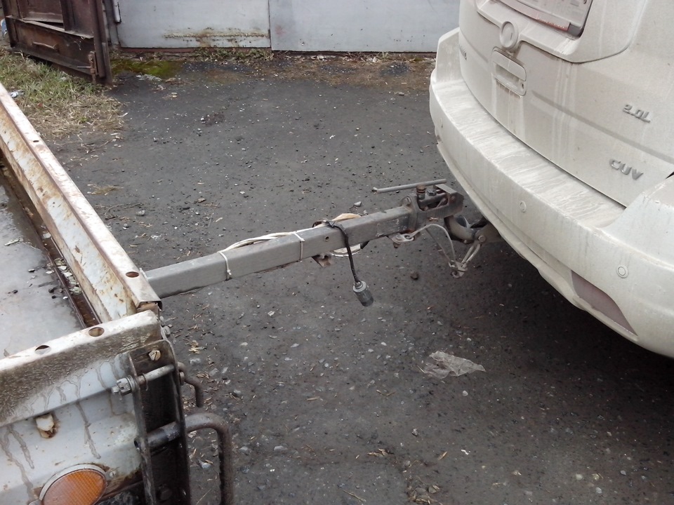

Сейчас съездил в контору по прокату прицепов на тест-драйв. Подключили розетку прицепа (правда без шара фаркопа). Результат — НИ-ЧЕ-ГО не горит вообще на прицепе… :( прицеп 100% рабочий. я хз куда копать, чего смотреть…
А массу откуда брали?
хреновиной прицепа, которая одевается на шар прикладывали сверху на железяку фаркопа. Даже зачистил там несколько см до металла. Или этого не достаточно могло оказаться?
Да, недостаточно. Я массу брал с болта, который в лючке домкрата и тянул к розетке.
