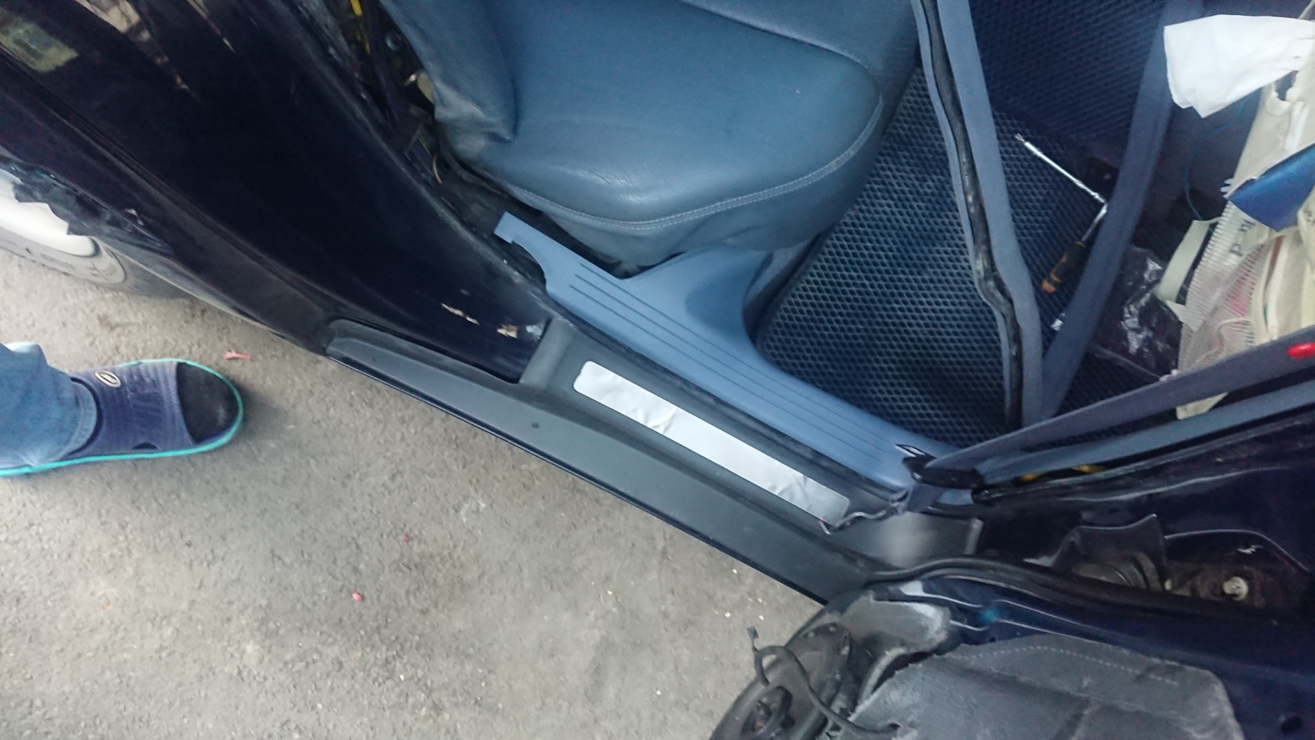

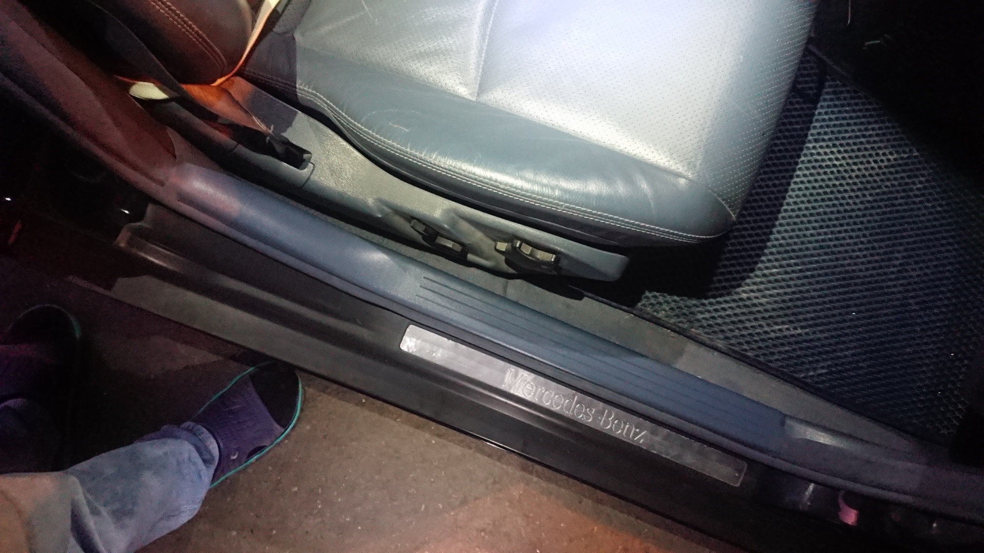

Купил обшивку салона у порогов, старые сломались.

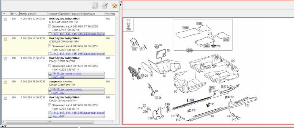

Номера запчастей

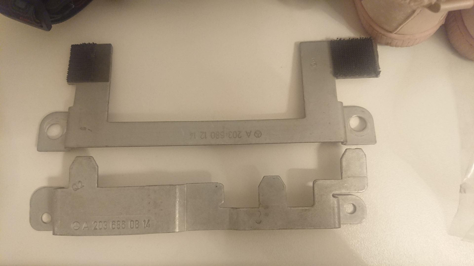

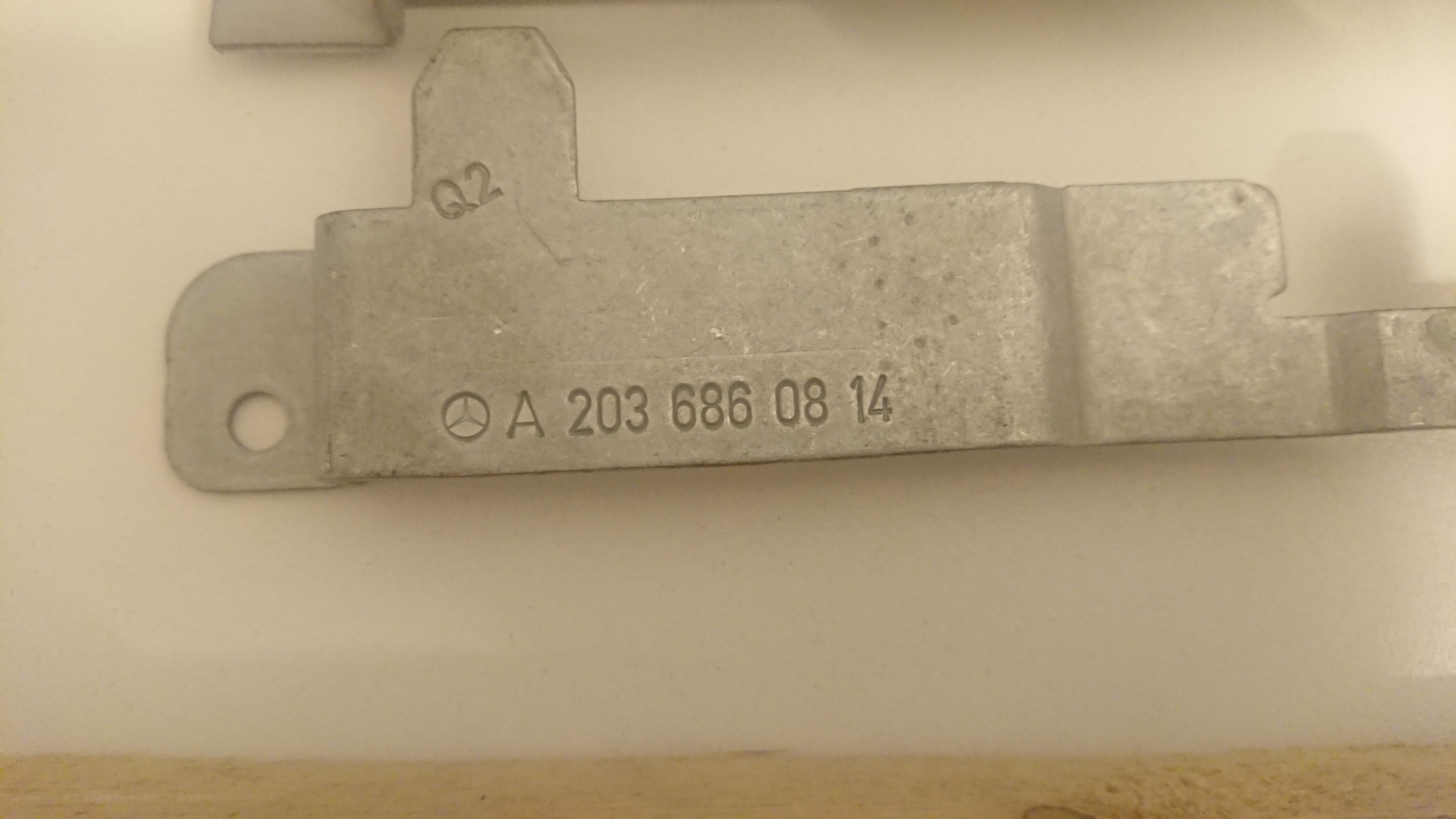

A 203 686 08 14 Железная деталь для крепления обшивки пришла замене A 203 680 12 14, дело в том что позже мерседес изменил крепления этих накладок.

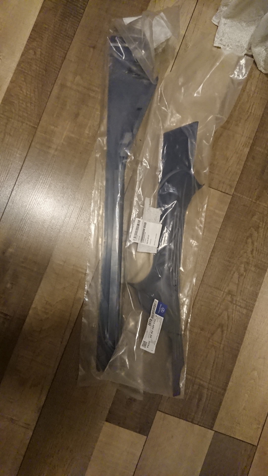

A 203 686 26 36 цвет 5C56 сама накладка
Запчасти на фото: A2036860814
Запчасти на фото: A2036862836
Запчасти на фото: A20368626365C56
