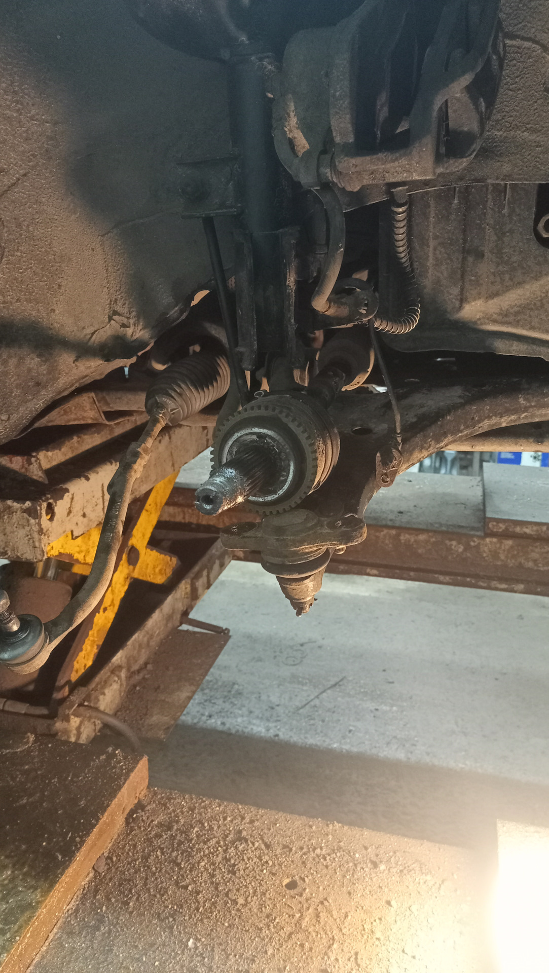

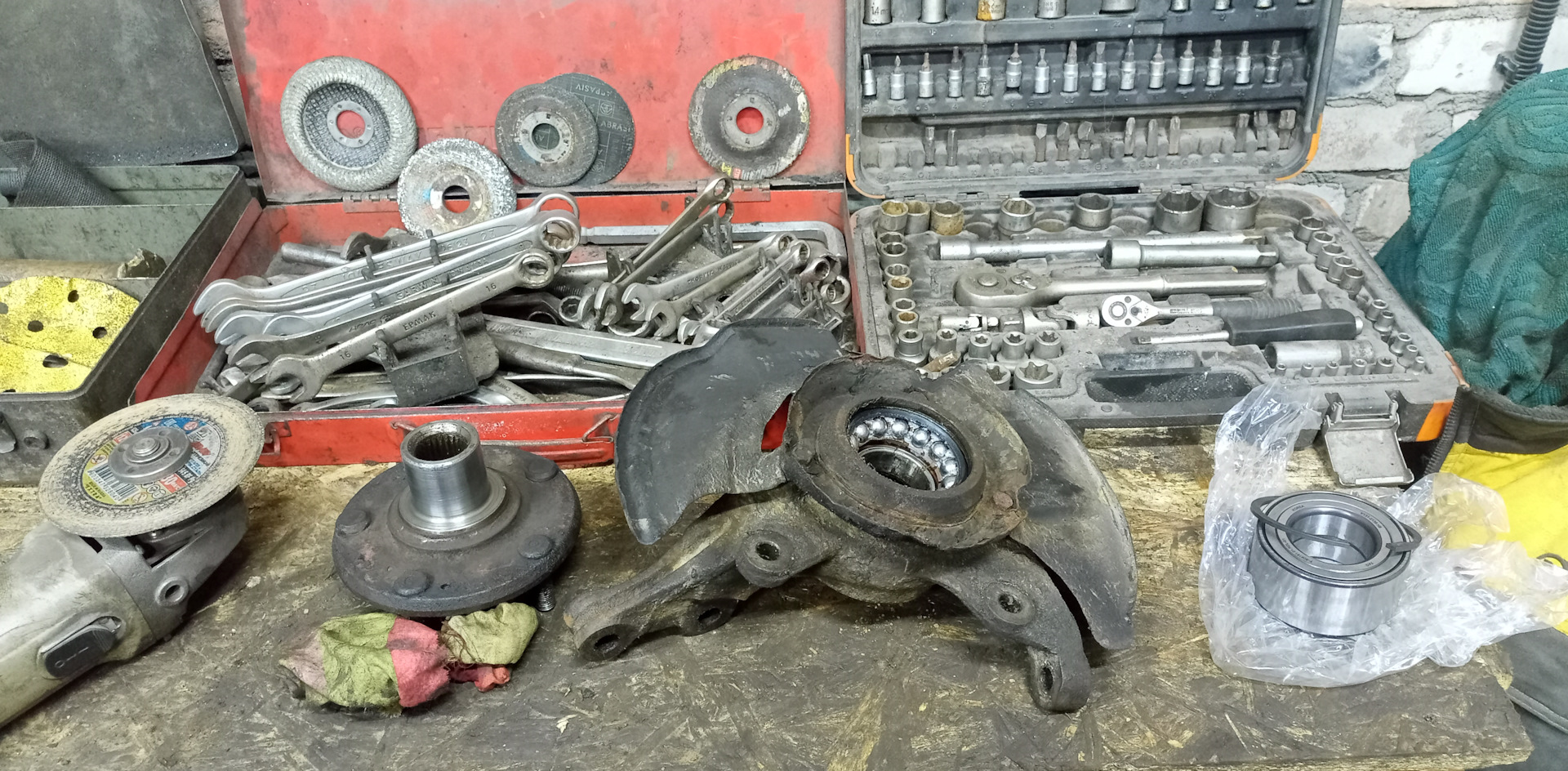

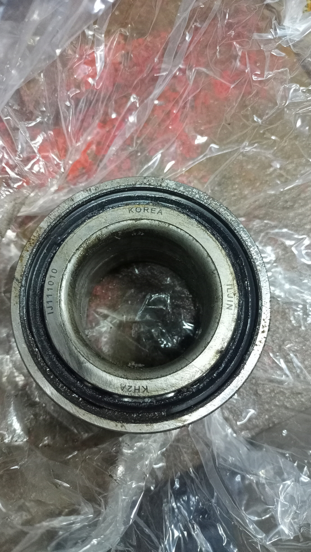

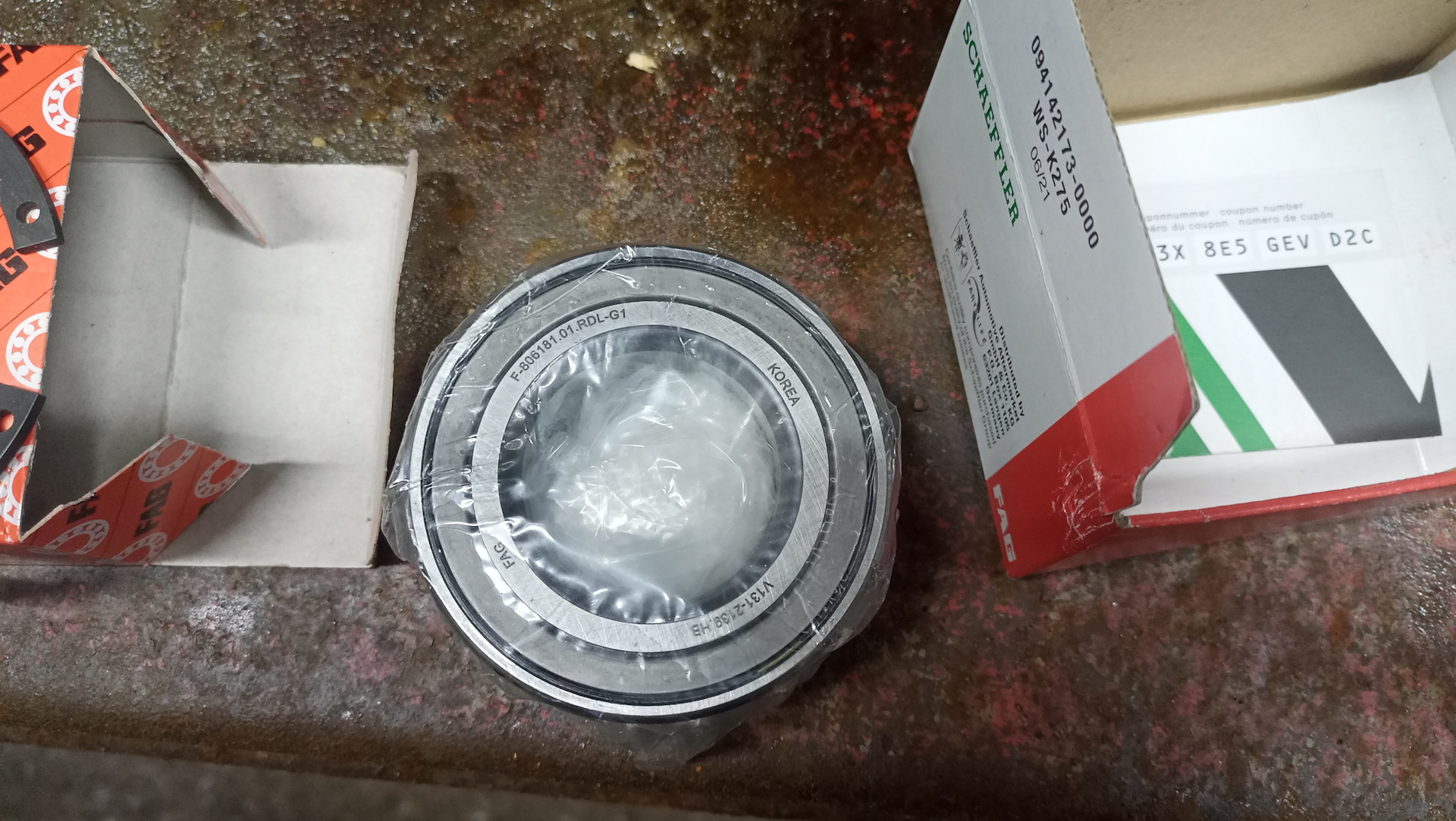

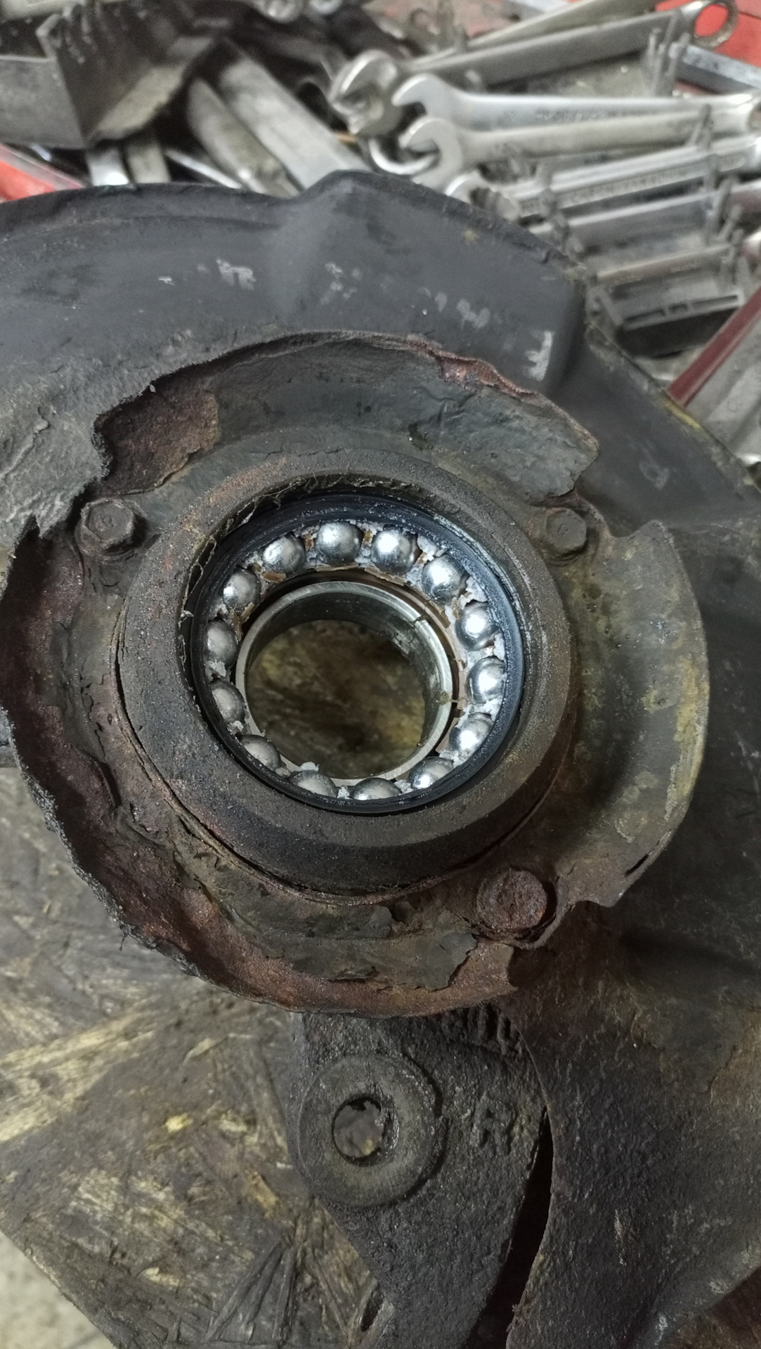

Речь в сегодняшней записи в БЖ пойдет о том как совершенно случайно был обнаружен люфт в переднем правом колесе т.е. подшипник решил покинуть своё место. Хотя не так уж давно именно этот самый подшипник менялся в СПб Источник гула найден — передний ступичный подшипник ремонтный FFF!.
Я честно такого подвоха не ожидал от вроде хорошего бренда ILJIN /IJ111010/ 😡

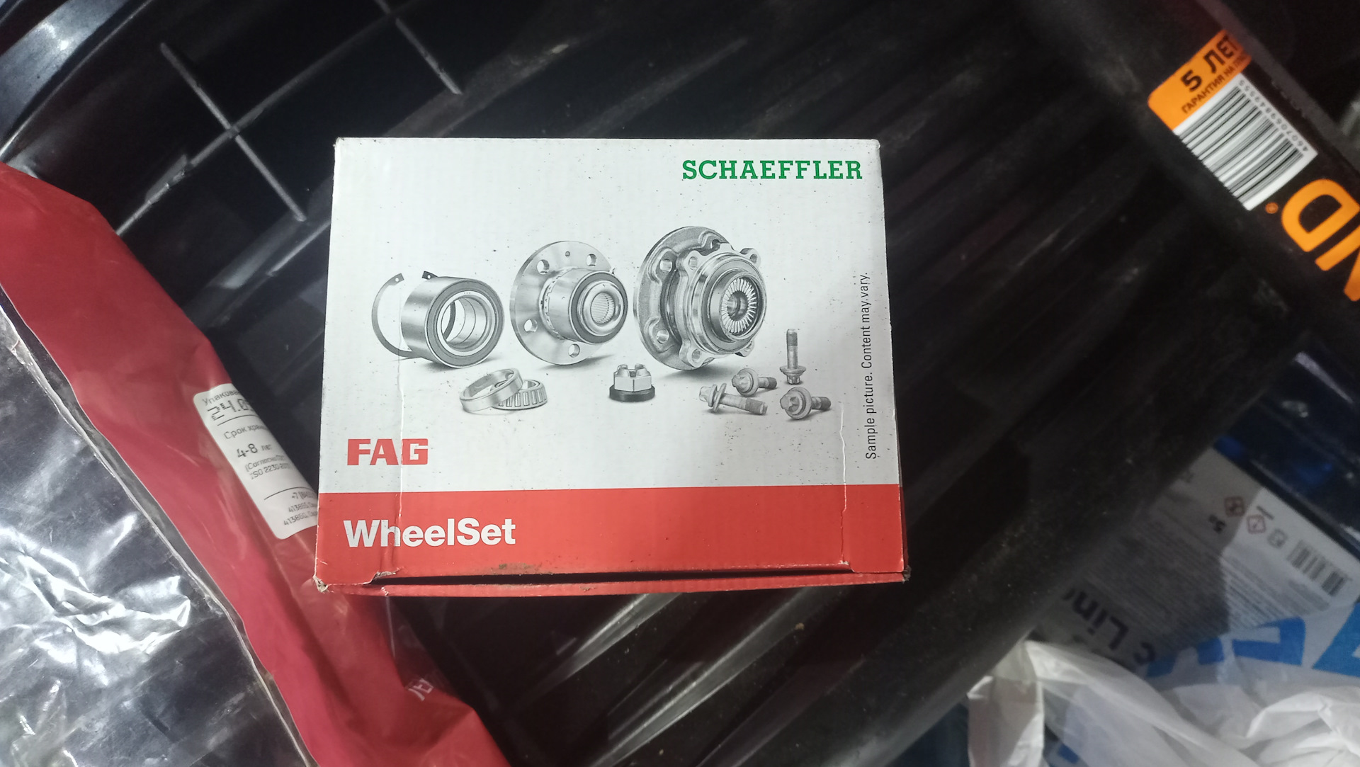

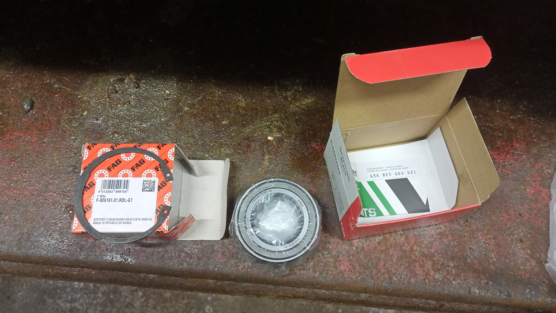

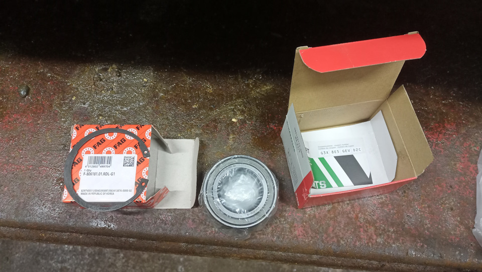

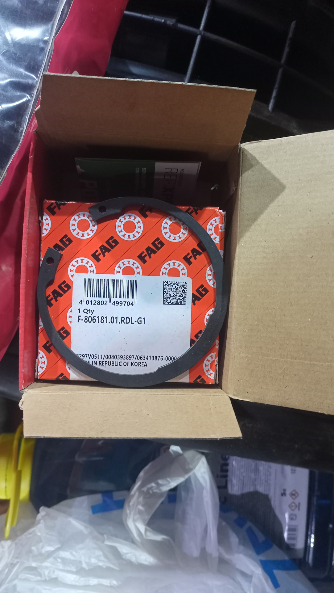

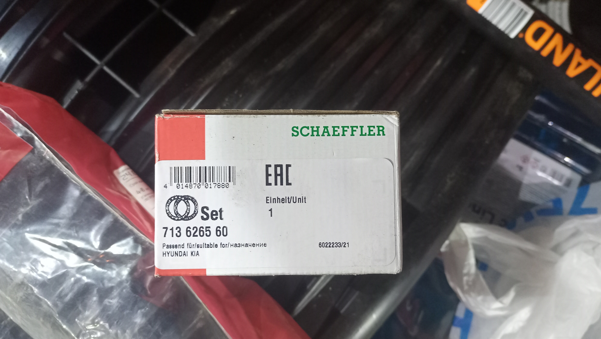

Пришлось в срочном порядке заказывать новый подшипник но уже точно другой марки FAG /713626560/. Такой подшипник стоит у меня слева спереди и всё хорошо.

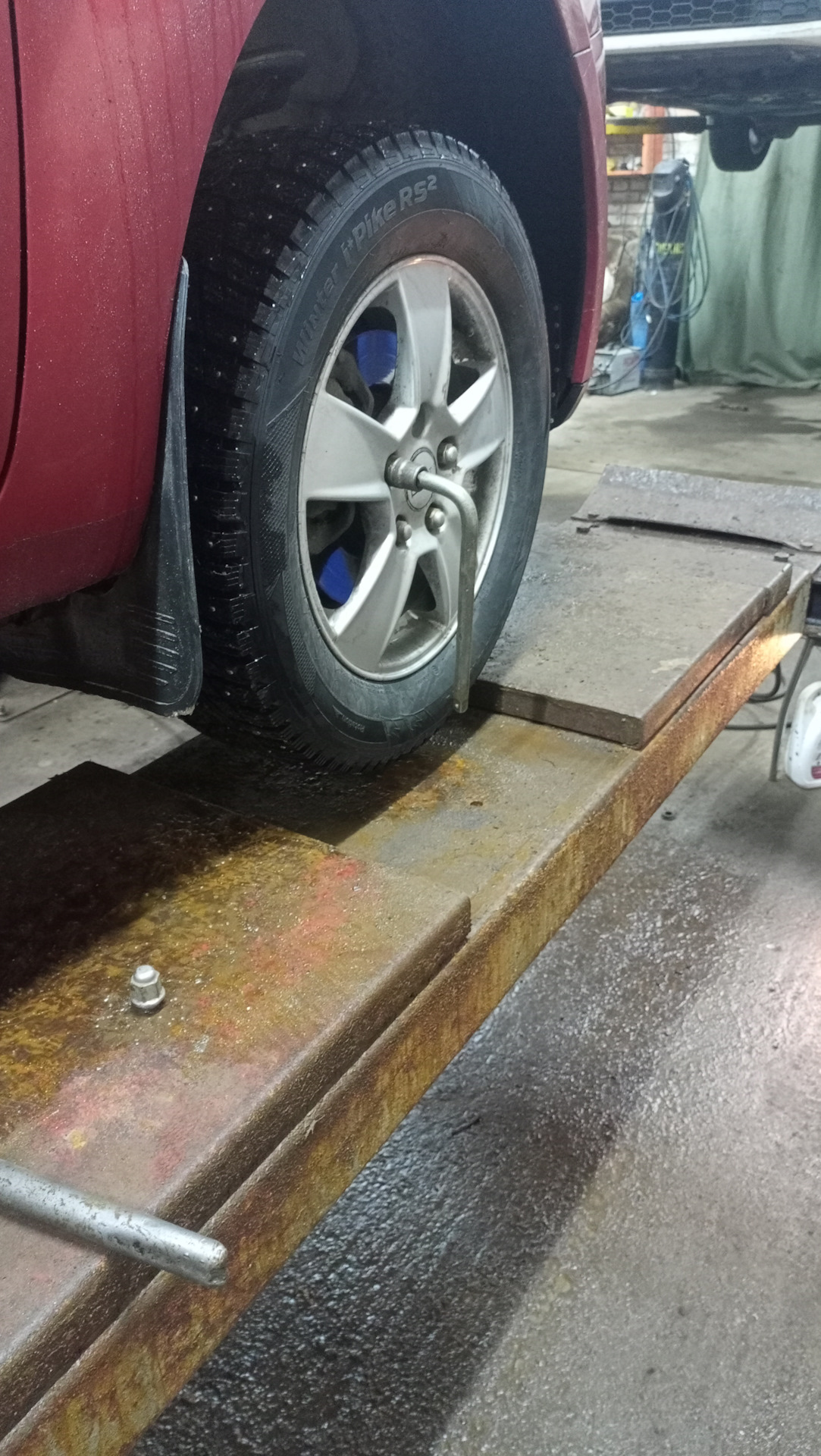

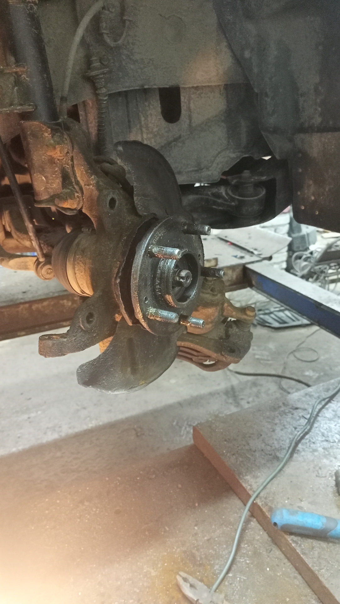

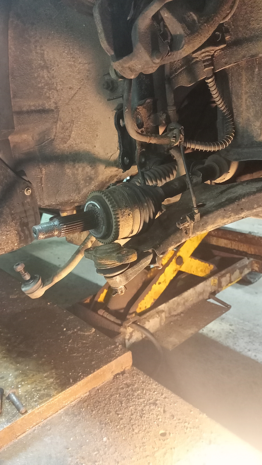

После НГ ориентировочно 2 января, я отправился к парням в сервис для замены подшипника, т.к. им и мне дома не сиделось уже 😊.
Всё разобрали, достали старый подшипник ILJIN,поменяли его на новый подшипник и собрали обратно в таком же порядке как и разбирали.
Толи подделка мне досталась, толи действительно качество подшипников упало так сильно.

Да, FAG, делают вещи! 💪🏻✌🏻
Естественно!

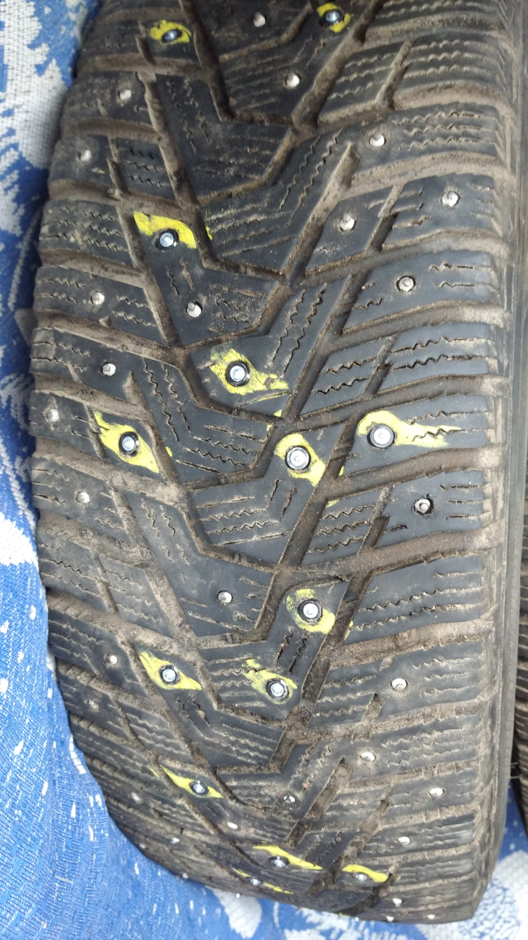

У тебя резина Ханкук с каким артикулом 429? Или 419? 🤔
Даже не знаю.
Вот такой протектор!
Ой… А ты доошиповывал что ли?
У меня на одной машине стоит просто Winter i-pike RS, без RS2. Но шипы тоже говяные
Ага. Резина же супер 😁
Сама резина хорошая, но не шипы. В этом году отдал ханкук жене, а сам на Данлопе Винтер Айс 03 — это конечно бомба по сравнению с ханкуком, лед — это вообще стихия этой резины. Прямо вгрызается в лёд шипами, не так как ханкук безвольно скользил по льду 🤣.
3 сезона отходили все шипы, но если бы не лединой плен у меня на стоянке, они были бы на месте.
Тут с тобой не соглашусь! Резина огонь и на льду и на снегу (именно с таким проектором) гребёт хорошо и дорогу держит отлично.

Согласен полностью! Качество подшипников iljin вообще упало. Менял передний, менее пол года прошло загудел. Поменял опять на iljin месяц прошел опять шум появился.
