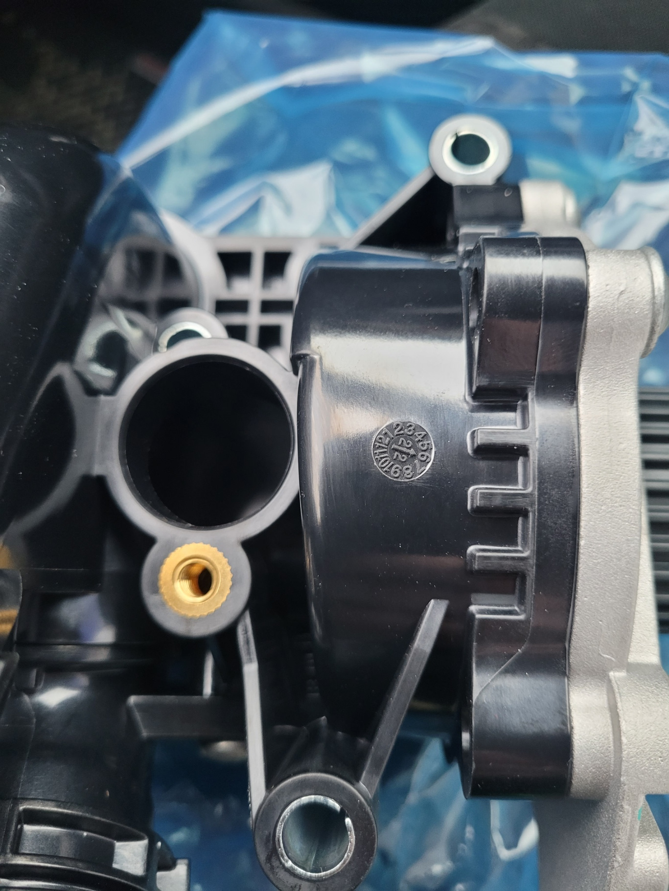

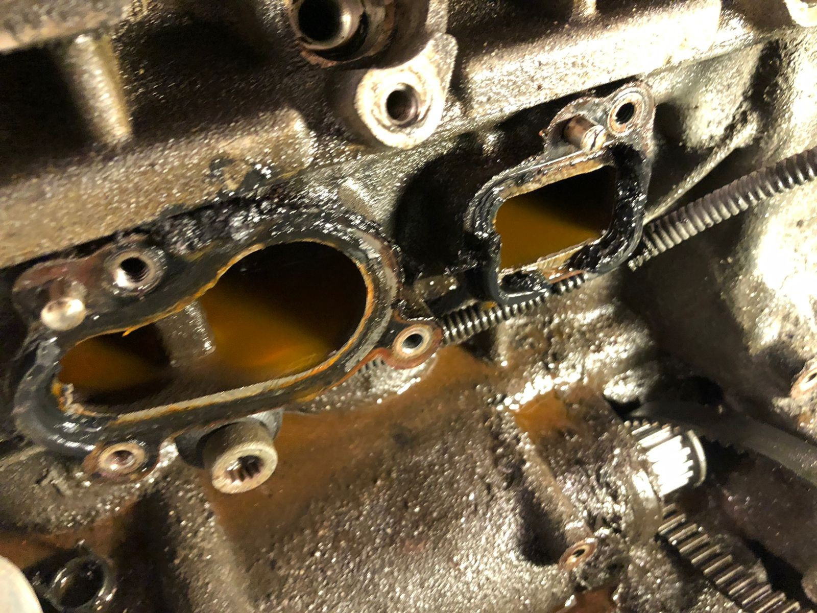

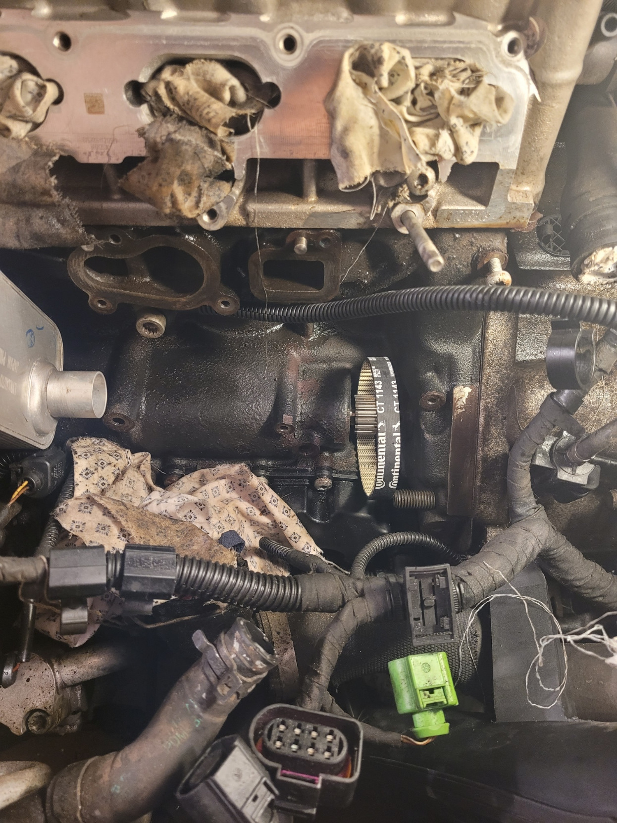

Случилась данная неприятность в конце 22 года, в ноябре начала подтекать помпа, подливал по не многу антифриз и начал готовится к замене. К слову думал что потекла сама помпа, а не корпус, но как оказалось зря!
Процесс разборки, сразу хочу сказать если у вас нет качественного инструмента, то не лезьте!

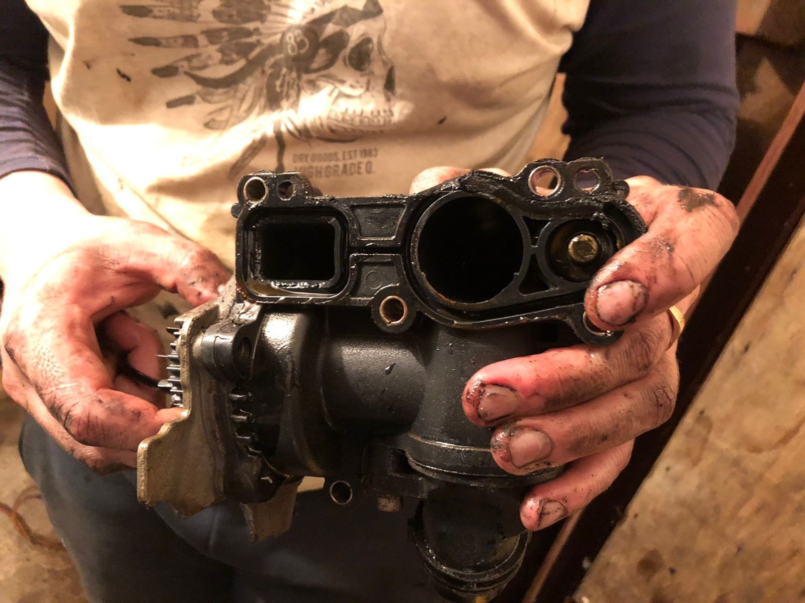

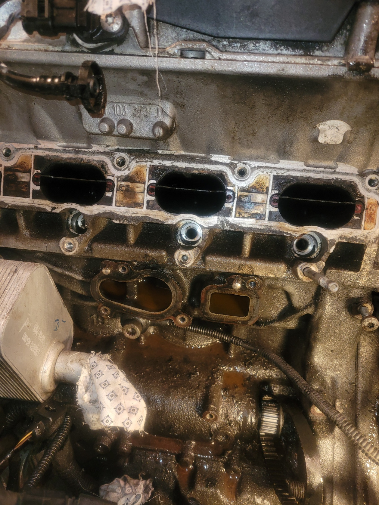

Хотелось бы сказать пару слов о том рукожопом сервисе где до этого производили замену самой помпы, без корпуса у предыдущего хозяина на пробеге 150к, вы просто черти вам обслуживать только "полуторки" нужно но никак не иномарки, предыдущий хозяин отдал хороших денег за замену кстати, только где делал вспомнить не смог уже. В общем эти нелюди может при демонтаже или не знаю как сломали корпус помпы и просто все залепили герметиком, прокладки корпуса помпы к блоку даже небыло и никого из них даже не смутило что там нет куска корпуса! Фото ниже:

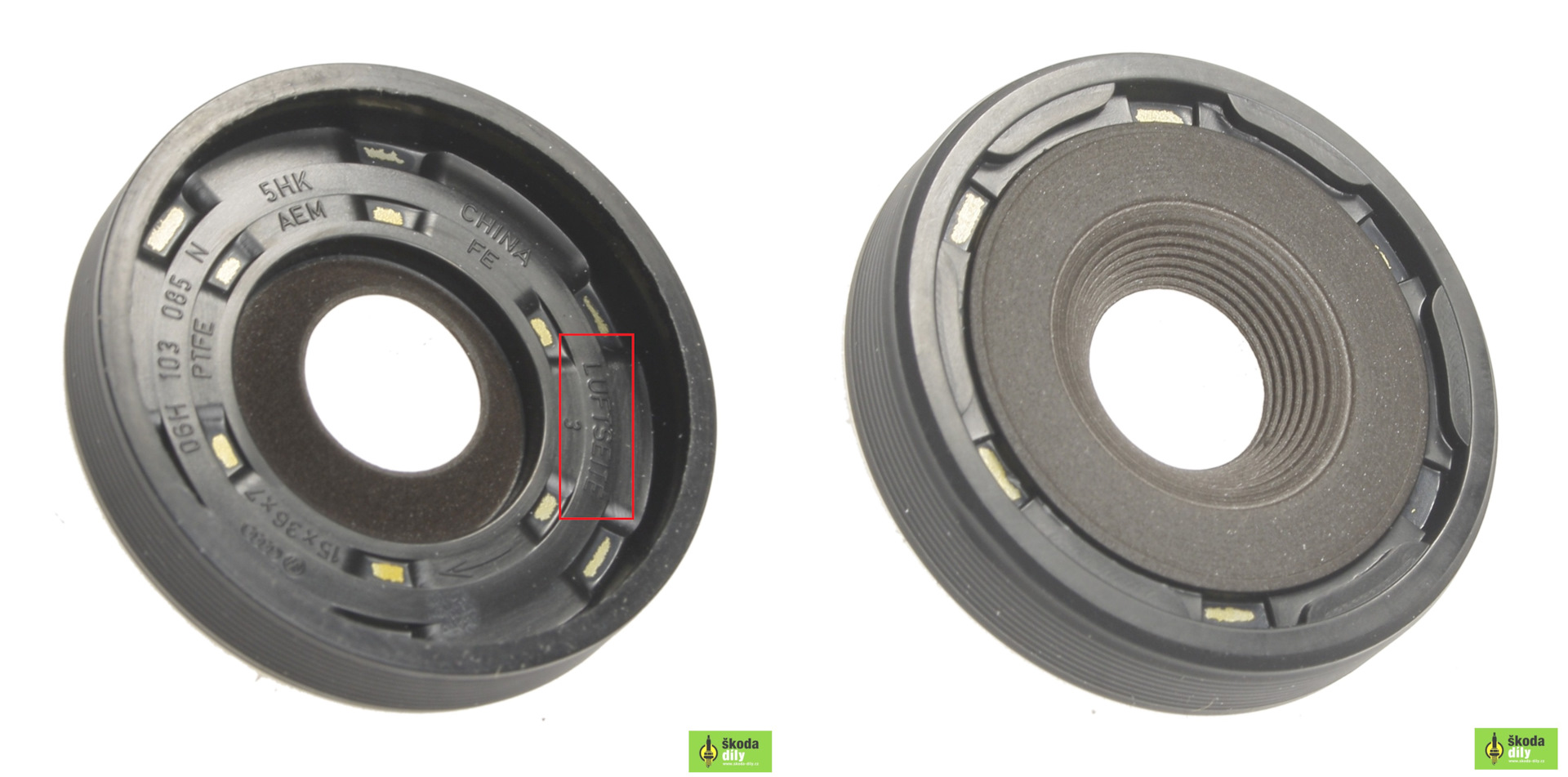

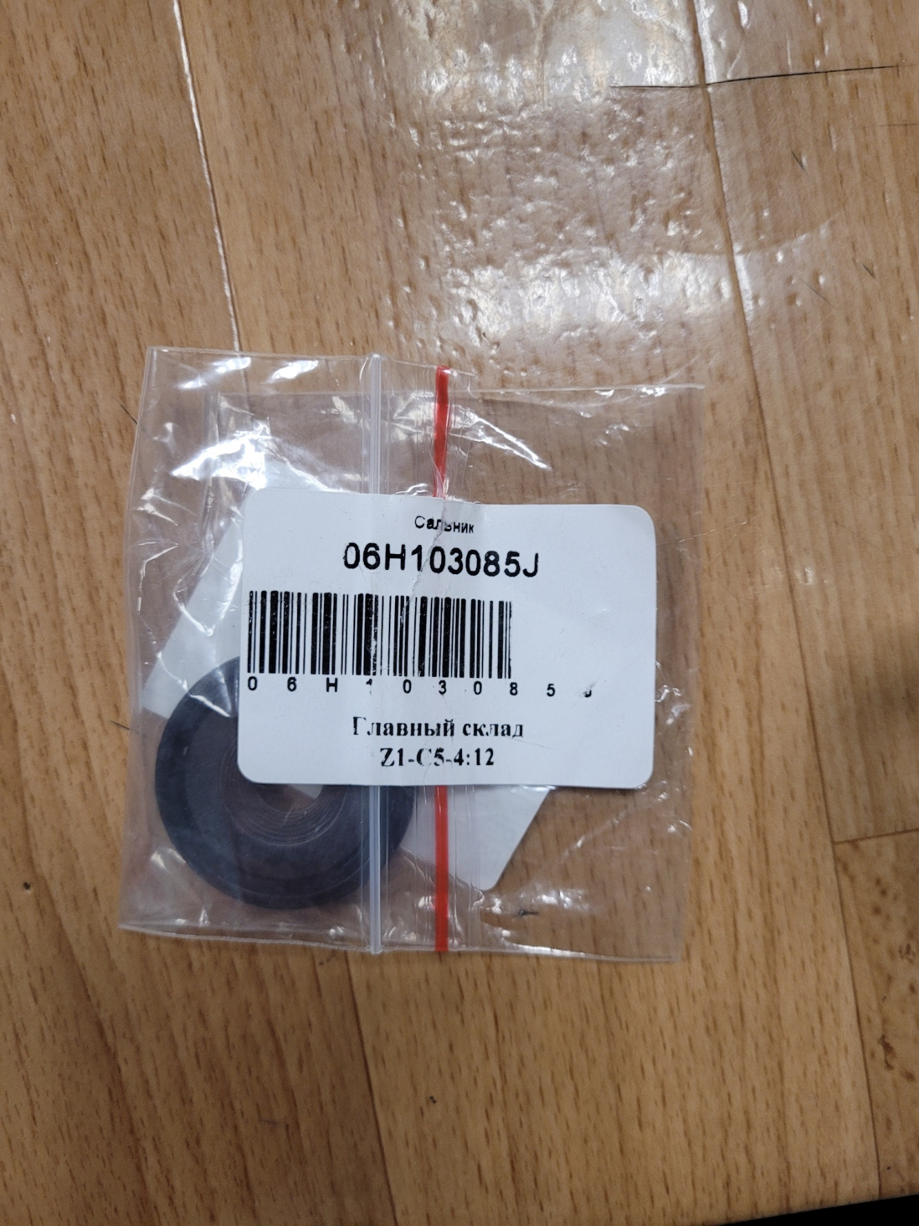

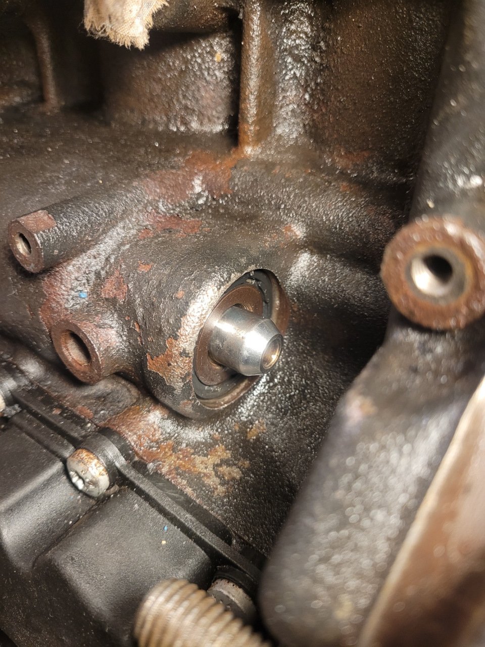

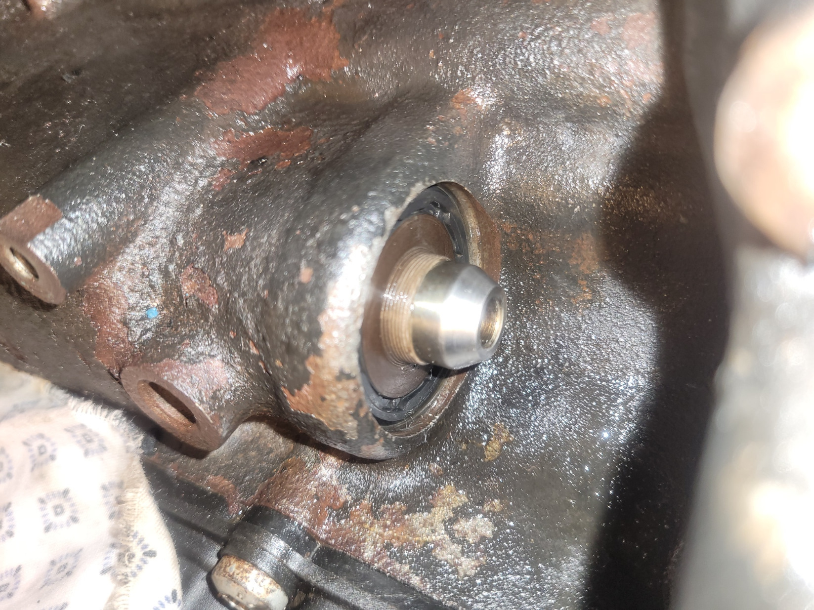

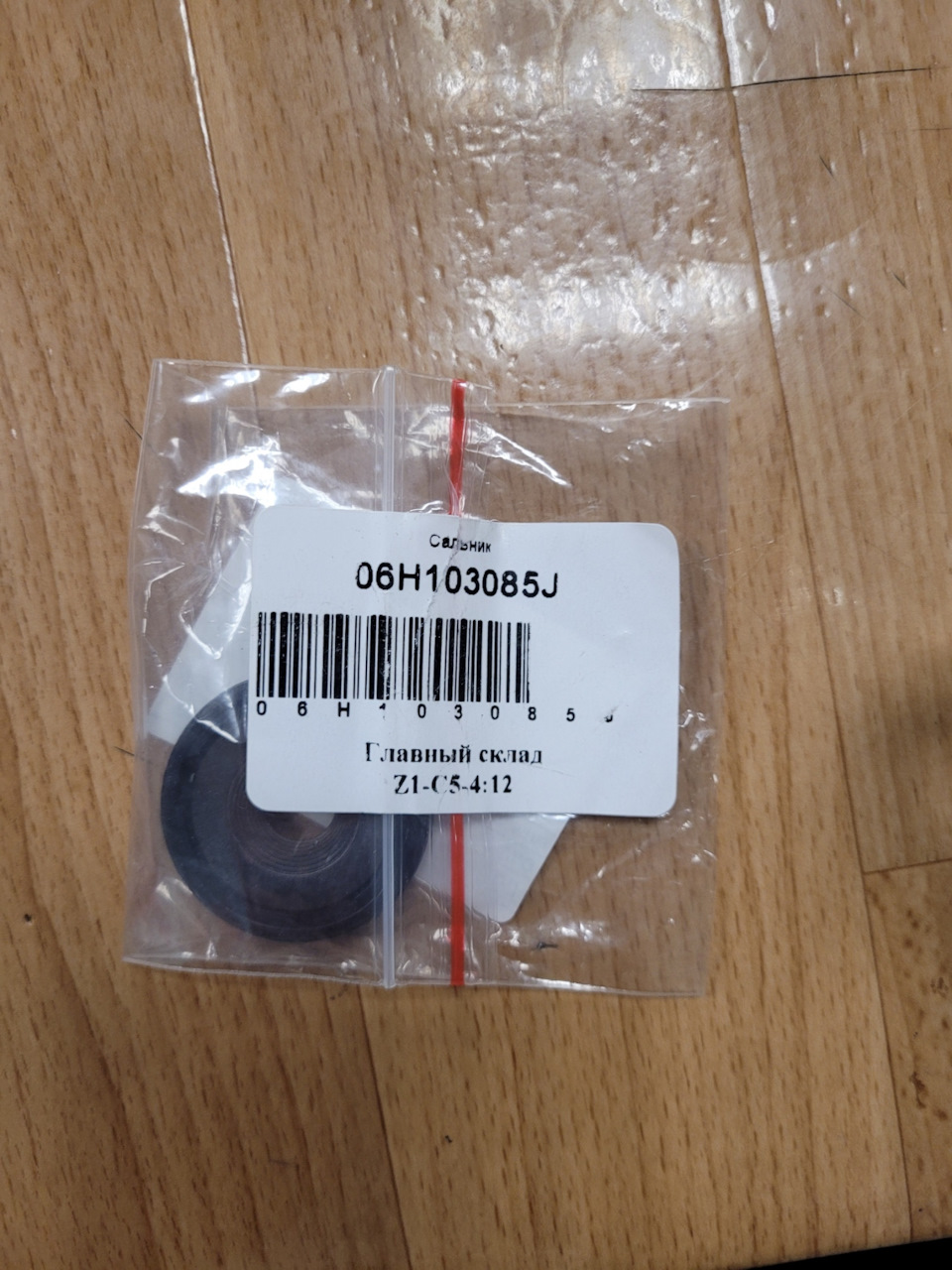

Так же было обнаружено что сопливит сальник баланс вала, заказываю новый, все замываю от следов масла, ставлю. Но к сожалению первый сальник ушатал по собственной глупости, а именно при установке завернул канавки наружу, поэтому пришлось покупать второй такой-же будет мне уроком! Будьте внимательны!

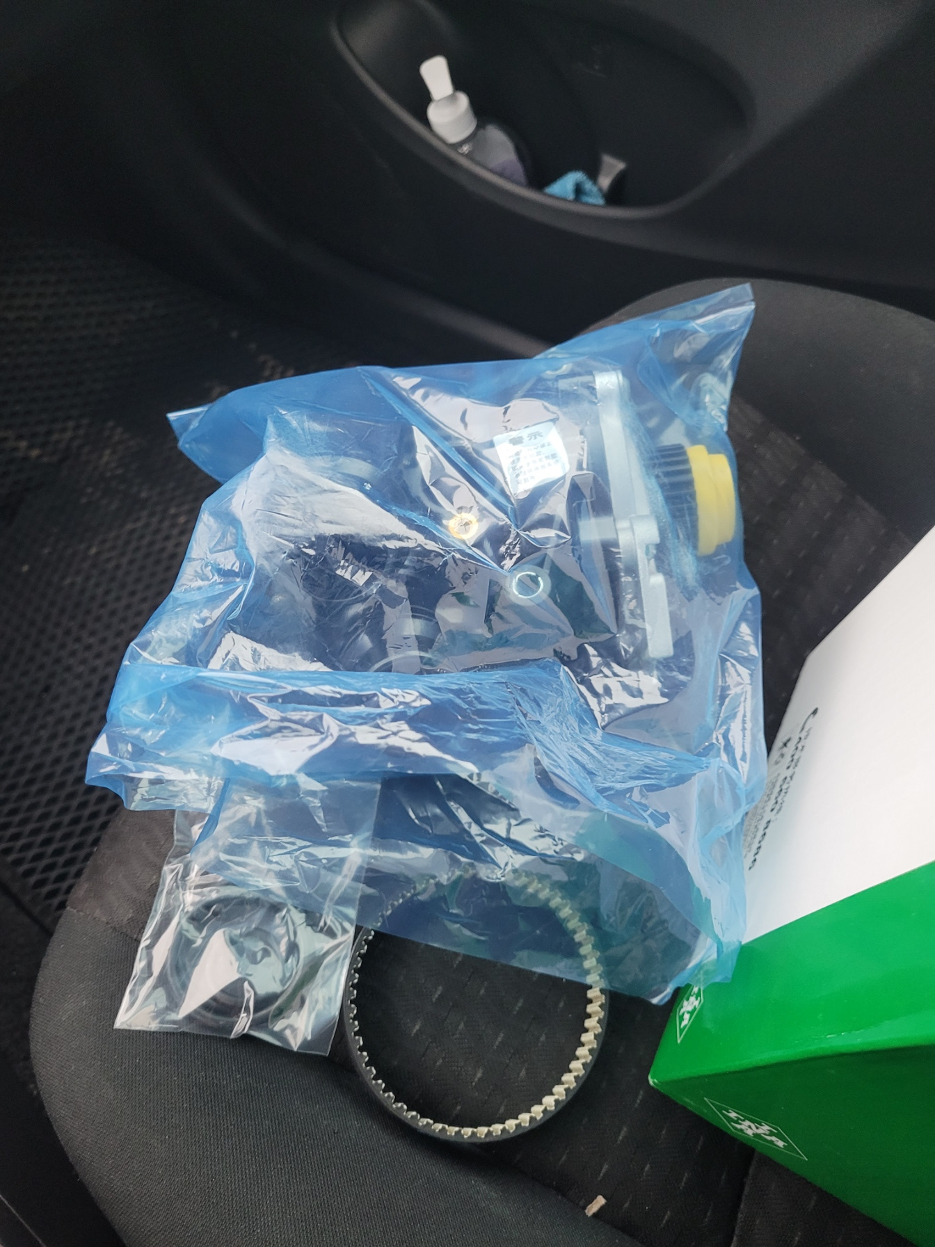

В комплекте с помпой идет ремень фирмы dayco, я решил поставить ремень фирмы continental

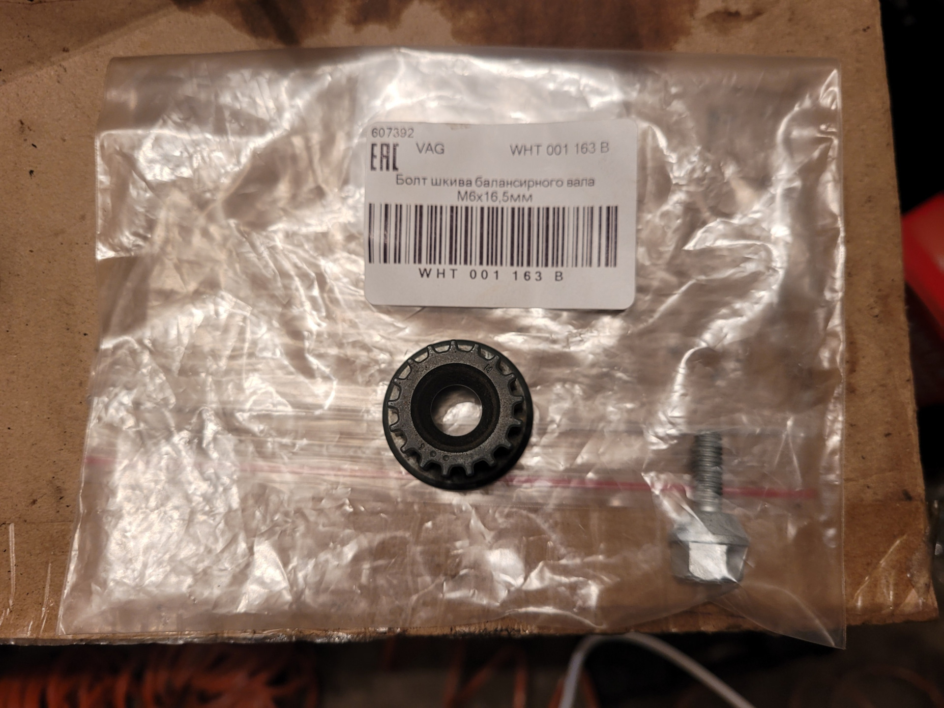

Так же заменил болт шкива помпы от баланс вала на этом болту левая резьба не ошибитесь если будете делать!

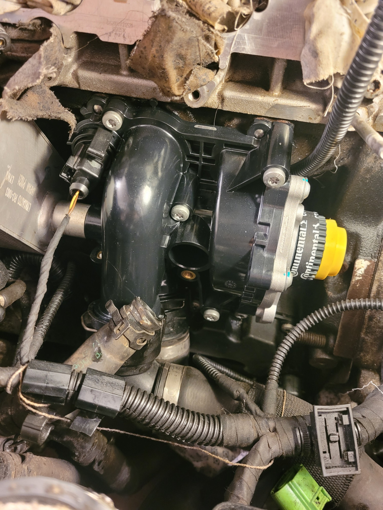

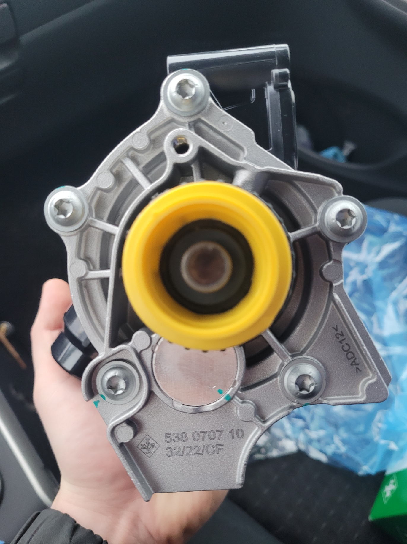

Следом установка помпы, при монтаже трудностей не возникло качественная деталь ставится без лишних плясок, купил 5 новых болтов помпы чтобы все было по фен-шую.

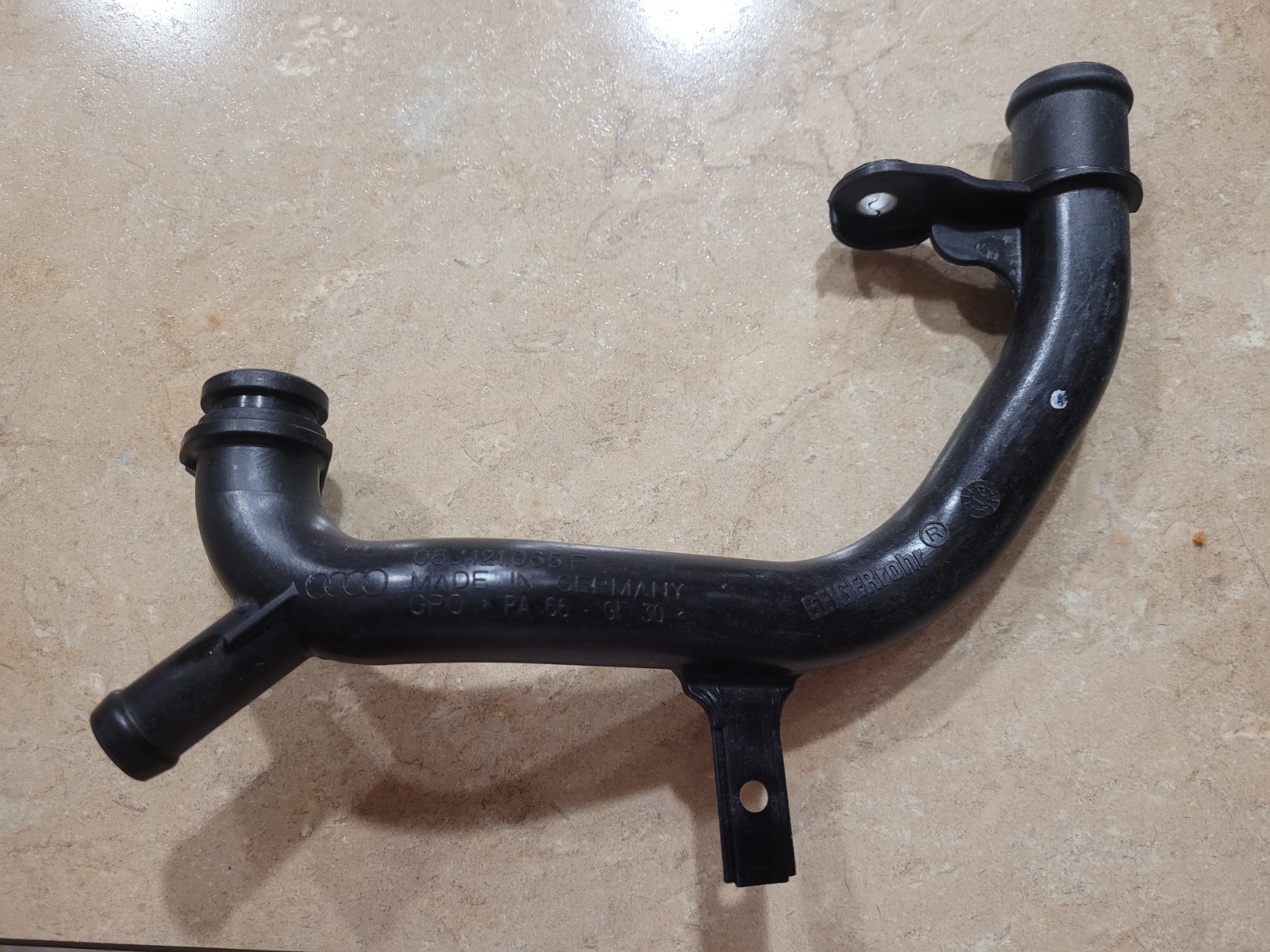

Так же при демонтаже от времени начал отслаиваться данный патрубок купил новый оригинал. При снятии старого, кусок остался в корпусе помпы
Теперь я спокоен за данный узел что он обслужен моими руками и должным образом. Всем спасибо за внимание, любите свои автомобили, а лучше обслуживайте их сами!

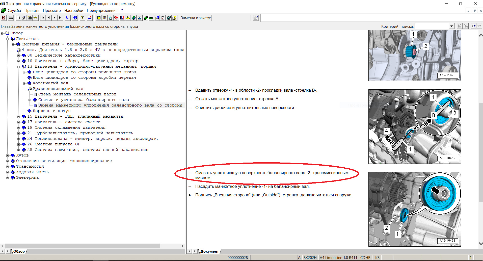

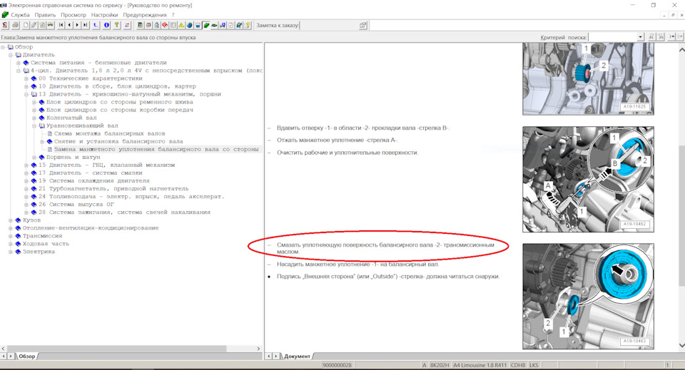

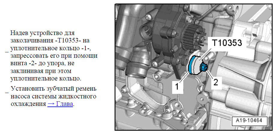

Кстати, еще там написано, что нельзя смазывать сальник:
Цитата из ELSA — "Вычистить балансирный вал и поверхность прилегания уплотнительного кольца. Они должны быть обезжирены."
Тоже стал сопливить сальник. Открыл ETKA, а там написано, что надо смазать…

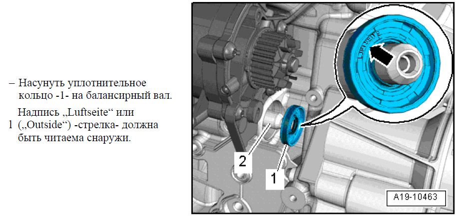

Наткнулся на твой пост в поисках информации о замене этого сальника — на Superb'е отца лопнул ремень помпы, при вскрытии оказалось, что ниша шкива в масле (не течет но уже обильно потеет).
Жаль тебя расстраивать, но поставил ты сальник наоборот. Распечатал сейчас документацию из Elsa для себя, там четко указано, что надо ставить сальник надписью Luftseite или Outside наружу.
Спасибо что скинул информацию, слушай вот на днях буст пайпы ставил, все четко не течёт сальник. Да и заводской стоял так же.
Значит, уже не заводской :)
При установке по Elsa, еще не возникает проблемы выворота юбки сальника — она сразу по валу натягивается в сторону своего начального загиба
Возможно и не завод, предыдущий хозяин помпу менял. Легко оделся сальник? Или тоже оправку делал?
Я пока не менял, только заказал. В Elsa указана специальная установочная оправка, которая выглядит как конус — сужается от диаметра сальника к диаметру родного болта шкива, его затяжкой и устанавливается сальник.
Когда сальник в руках будет, соберу из трубы и пластины аналогичную приспособу
Понял, успехов в замене)
Что ж, вчера заменил сальник и ремень помпы. Руки, конечно, изломал все, пока в этом закутке ковырялся.
У меня старый сальник стоял по Elsa — торцевой частью внутрь, стенками "чашки" наружу. Новый сальник запрессовал банально шайбой — под болт что-то около М20 внешний диаметр шайбы ровно совпадает с диаметром сальника. В дополнение к шайбе взял шкив, затянул этот бутерброд старым болтом. Единственное неудобство — внутренний диаметр шайбы сильно больше диаметра вала, поэтому шайбу приходилось отверткой поправлять, чтобы она встала ровно по сальнику.

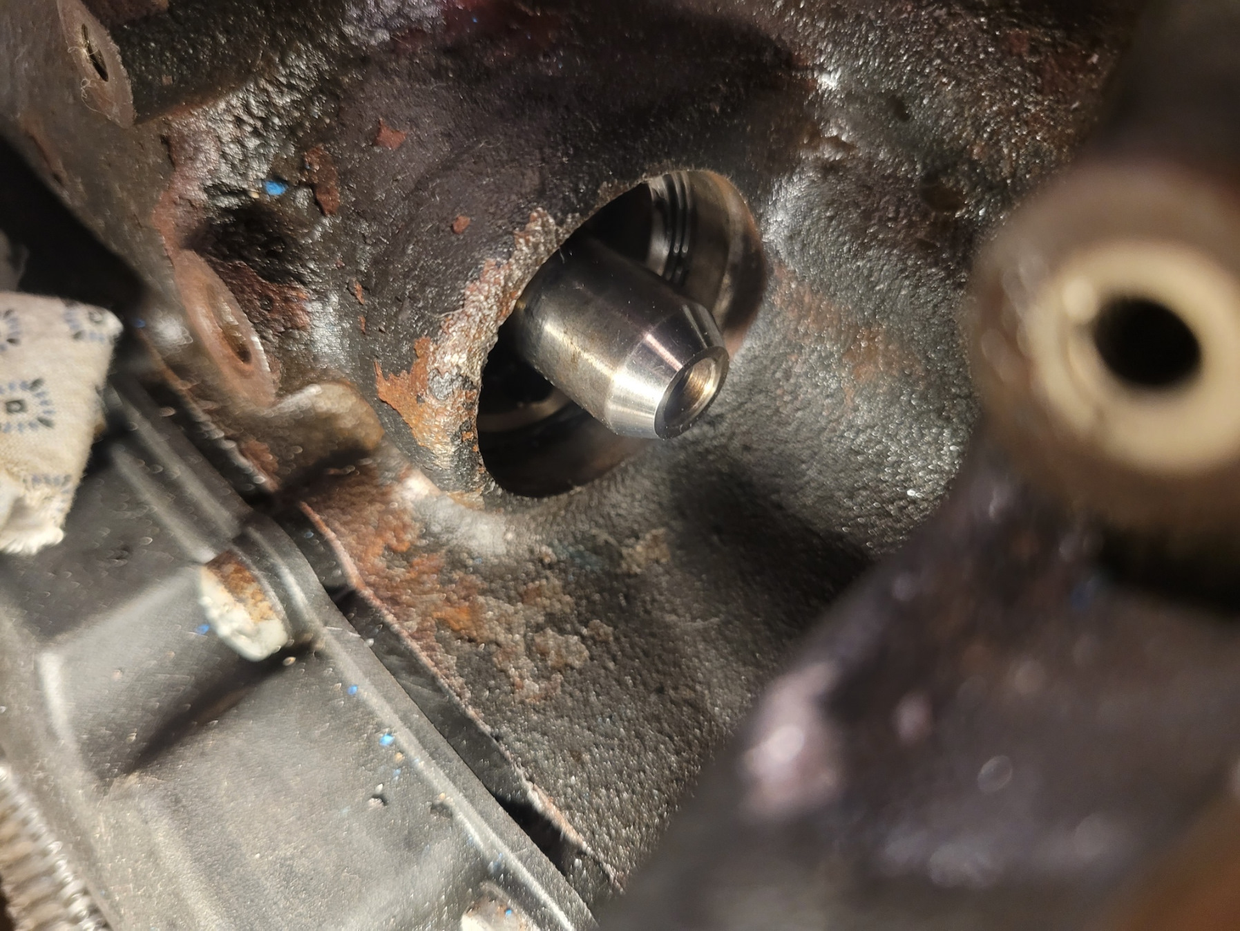

Интересно, а как сальник балансира менял ? Он прессуется там или как ? Кпп надеюсь не снимал ? Там же отверстие в блоке отлито, прям напротив шкива помпы
Направляющую сделал из пластиковой бутылки отверстие есть но толку от него мало, коробку не снимал.
Ну направляющая это для того что бы юбка сальника правильно села, а как туда сажал его? Он легко садится что ль?
Кусок трубы пвх по размеру сальника и ключ рожковый на 22, упираешь в блок и нажимаешь. Предварительно маслом смазываешь, от руки не посадишь.
Так и думал примерно, спасибо
