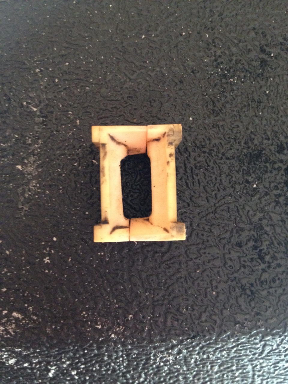

Приветствую всех читающих! С первого дня владения цивиком напрягает то, что двери не держатся в открытом состоянии. Немного "погуглив" на драйве, понял что это проблема не только хонд, а многих японцев. Если есть лишних тыс.8, то можно купить новые ориг. ограничители, либо от американской версии и "уложиться" в 4800. На данный момент жаба душит отваливать за них такую сумму. Поэтому надо "колхозить" — тут тоже два варианта, сначала хотел засунуть в родной ограничитель потроха от ограничителя с ВАЗа 2110, но хз как они помещались у других… у меня не вышло, так как надо подрезать торцы резинки, пластиковую втулку, и металлически ролик, с пластиком и резинкой проблем нет, а вот ролик никак не поддавался и я забил на это дело)))
и воспользовался вторым способом как ТУТ
Кстати сделал пока только на задних дверях, конечно надо было начинать с передних дверей, всё таки ими пользуюсь чаще))) но так как делал тонировку, и были сняты обшивки надо было "воспользоваться случаем" )))

тоже так вставлял гвоздики… сложного ничего нет, только надо попасть, а то могут сильно шоркать…
