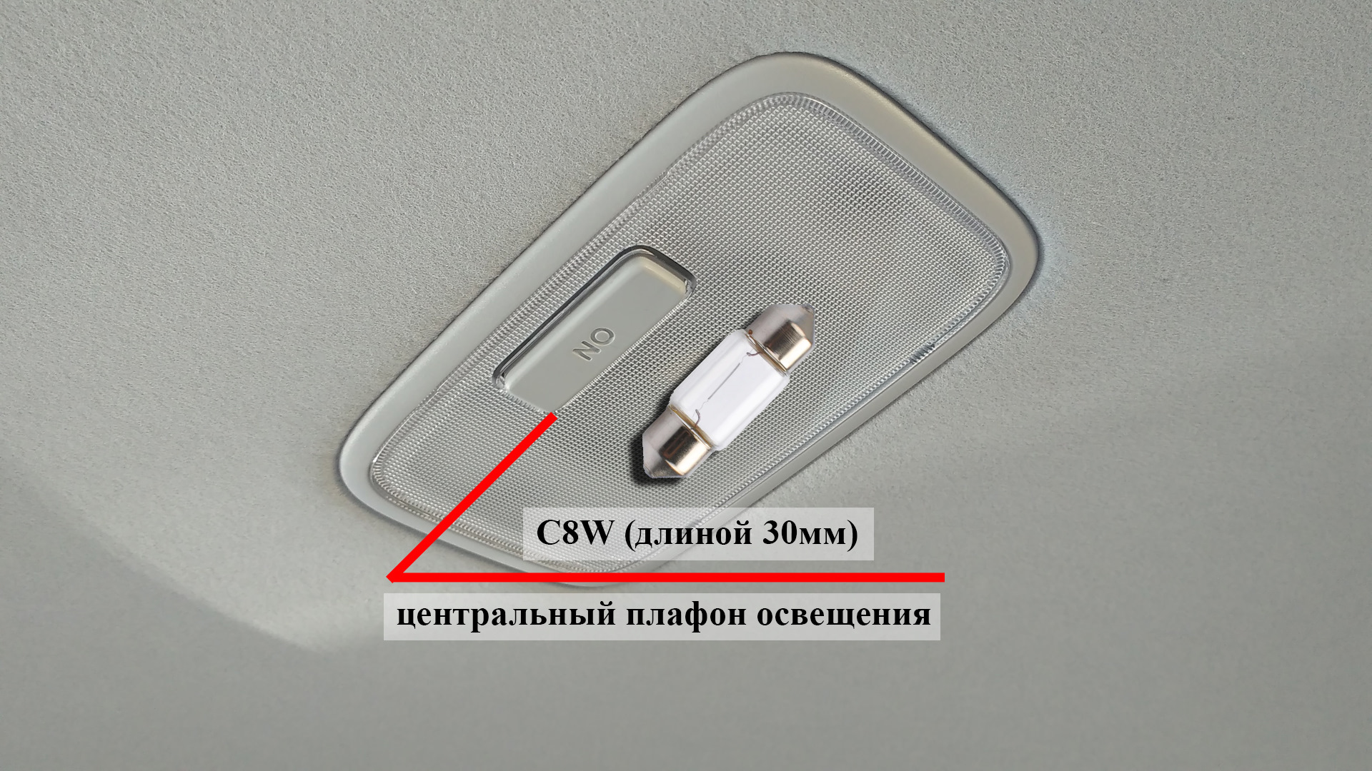

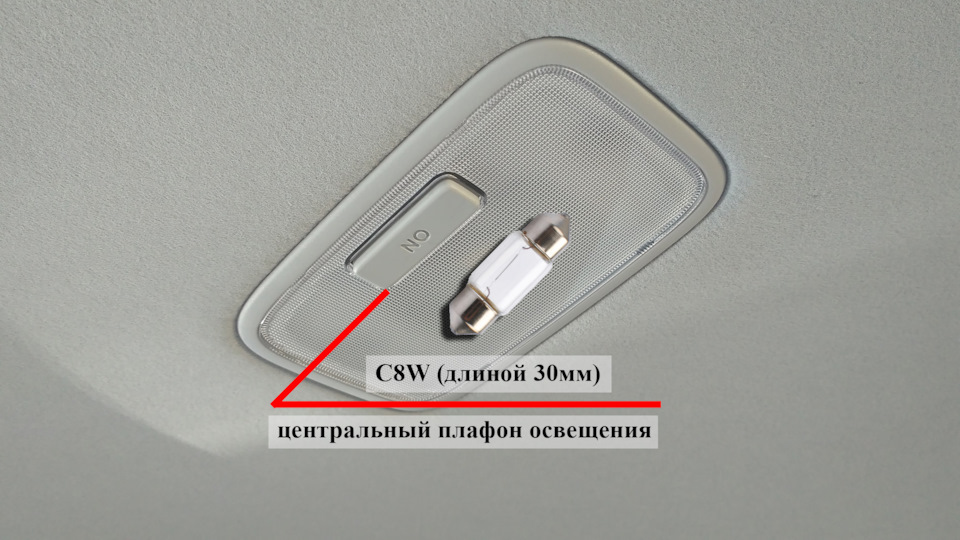

👀 Центральный плафон освещения салона — арт. HYUNDAI/KIA 92870-1R0008M
💡 Лампа C8W (длиной 30мм) — арт. HYUNDAI/KIA 1864-508019-N
