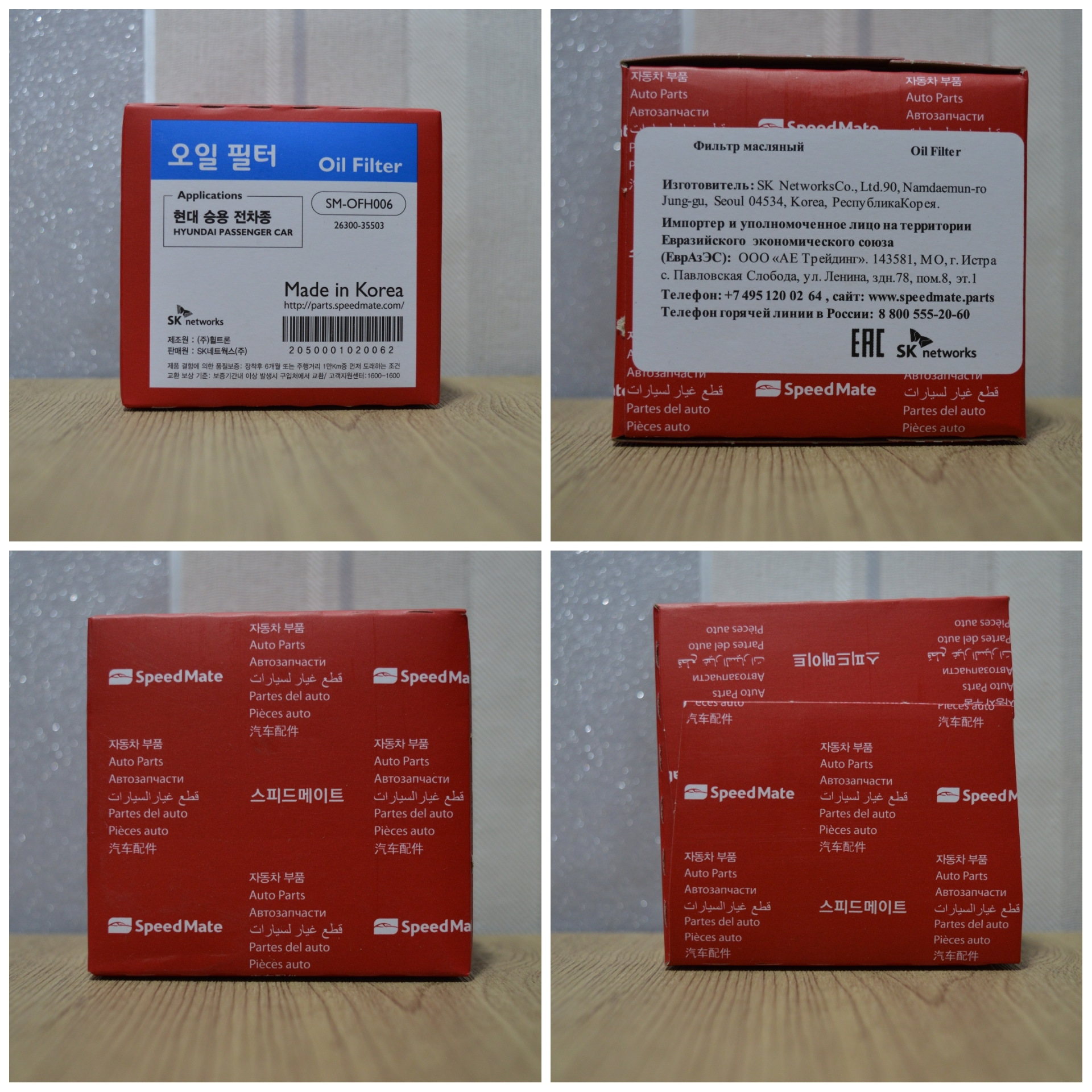

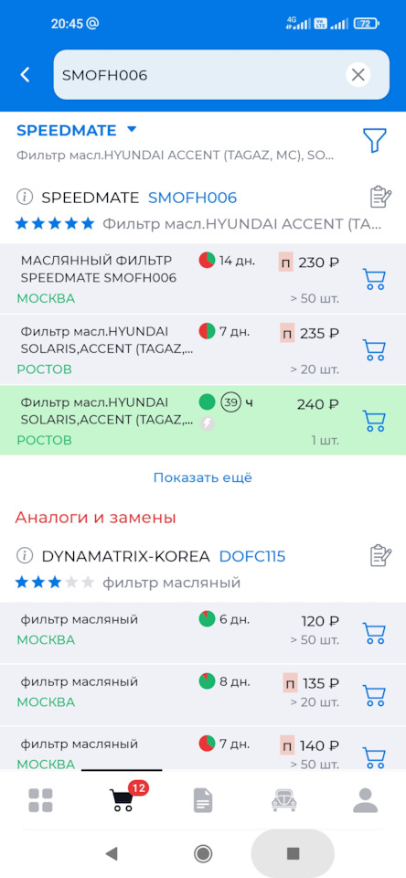

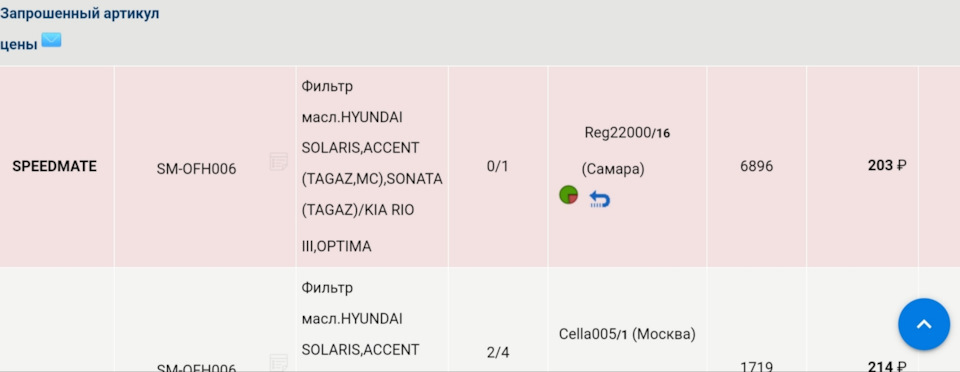

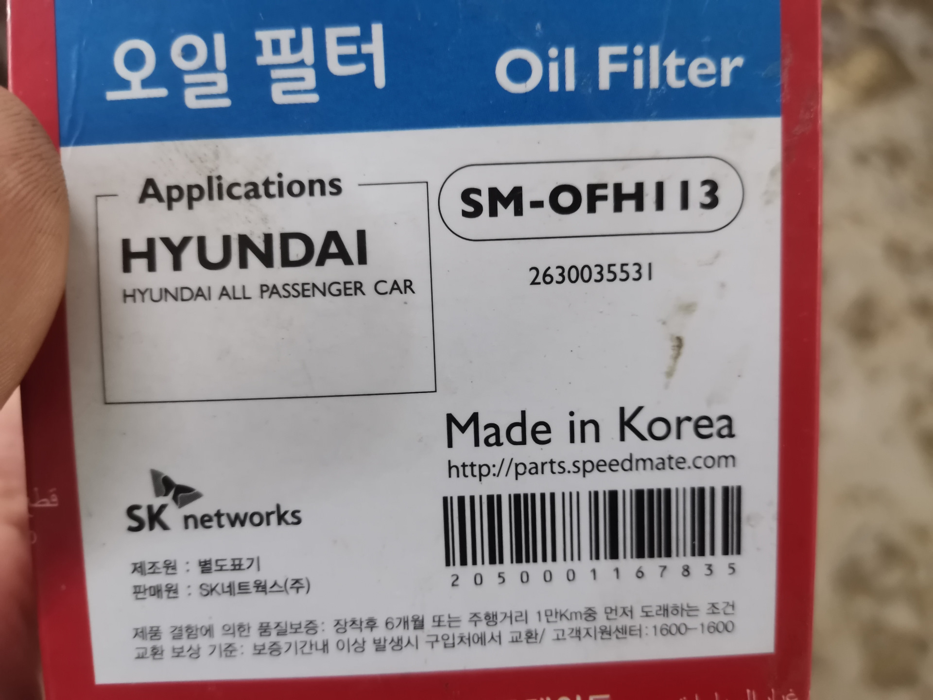

А вот то, что заставило сомневаться в нём. Цена! Ведь это дешевле любого из Китайцев, что мы недавно пилили.

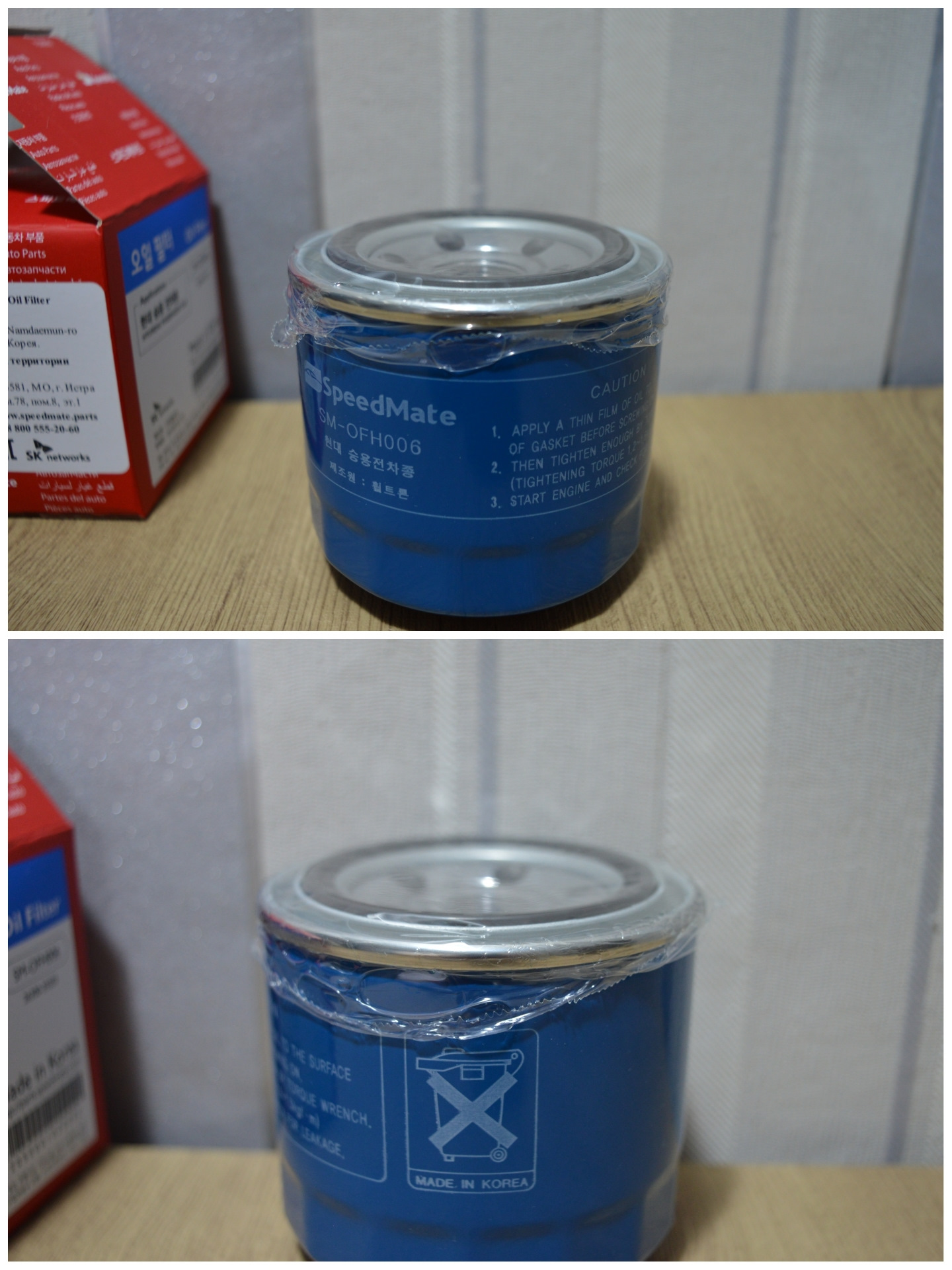

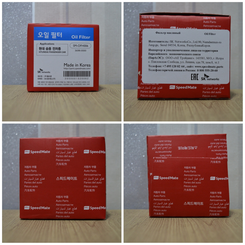

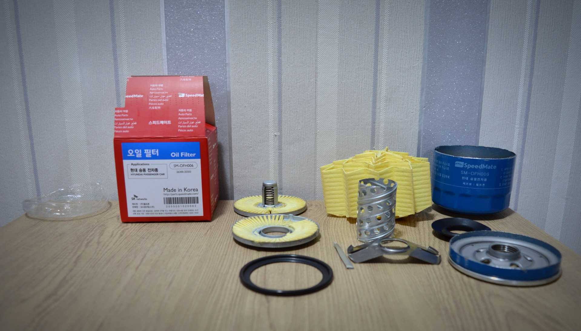

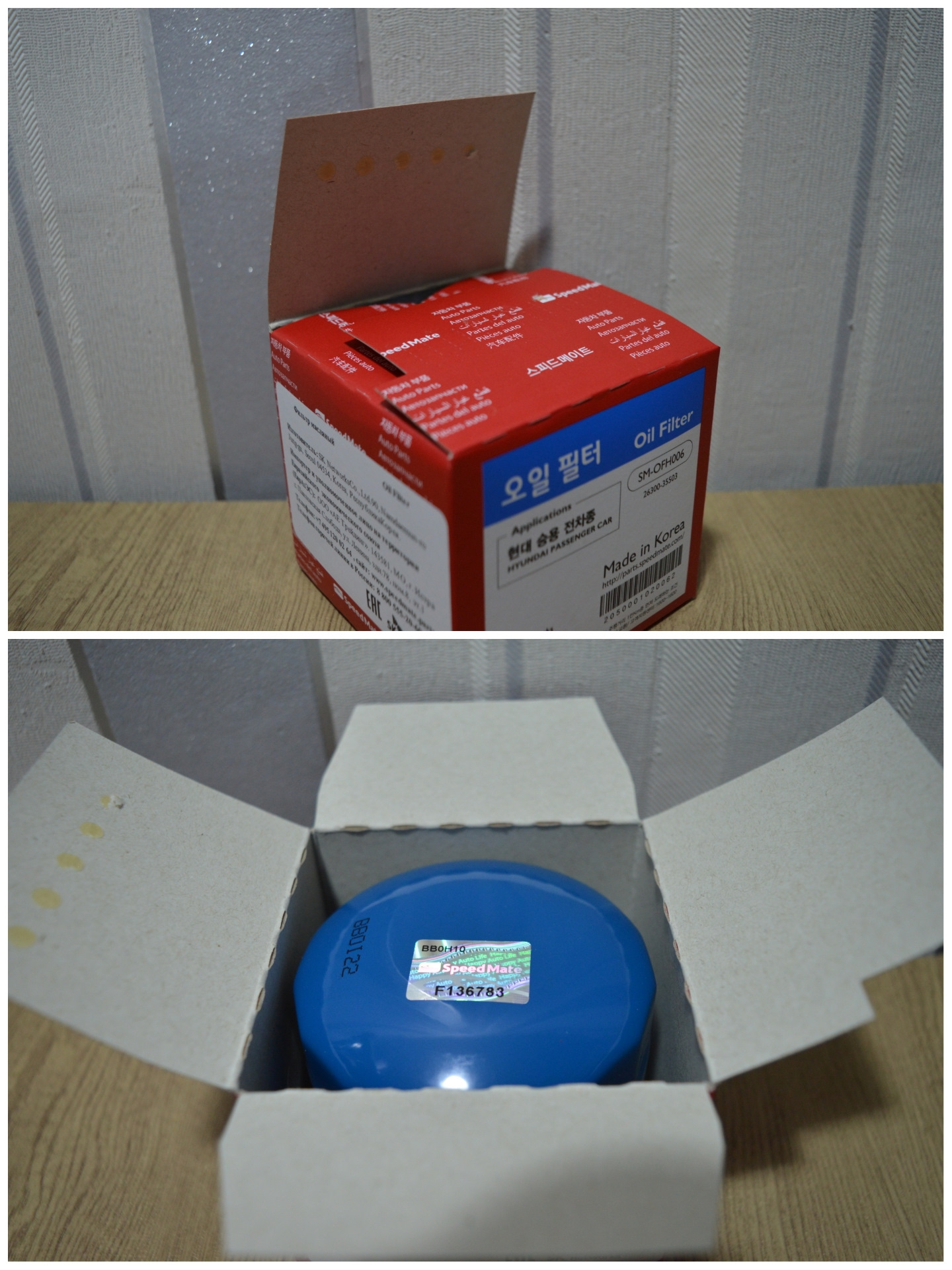

Упаковка не изменилась.
Сверху коробка заклеена. На корпусе имеется голограмма и данные о дате изготовления.

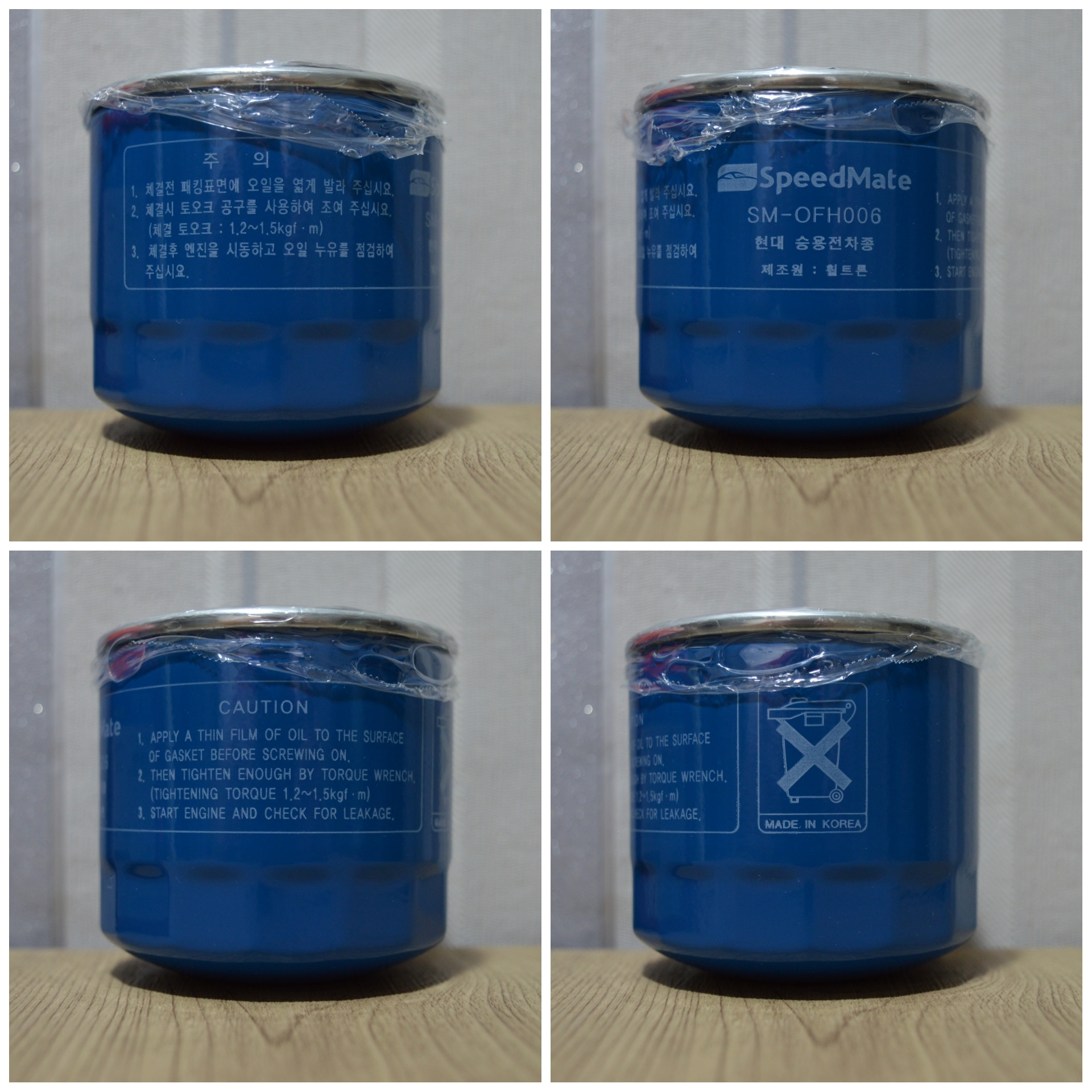

Вся необходимая информация на корпусе присутствует. Качество принта хорошее.
Как и многие азиаты — запаян в защитную плёнку.

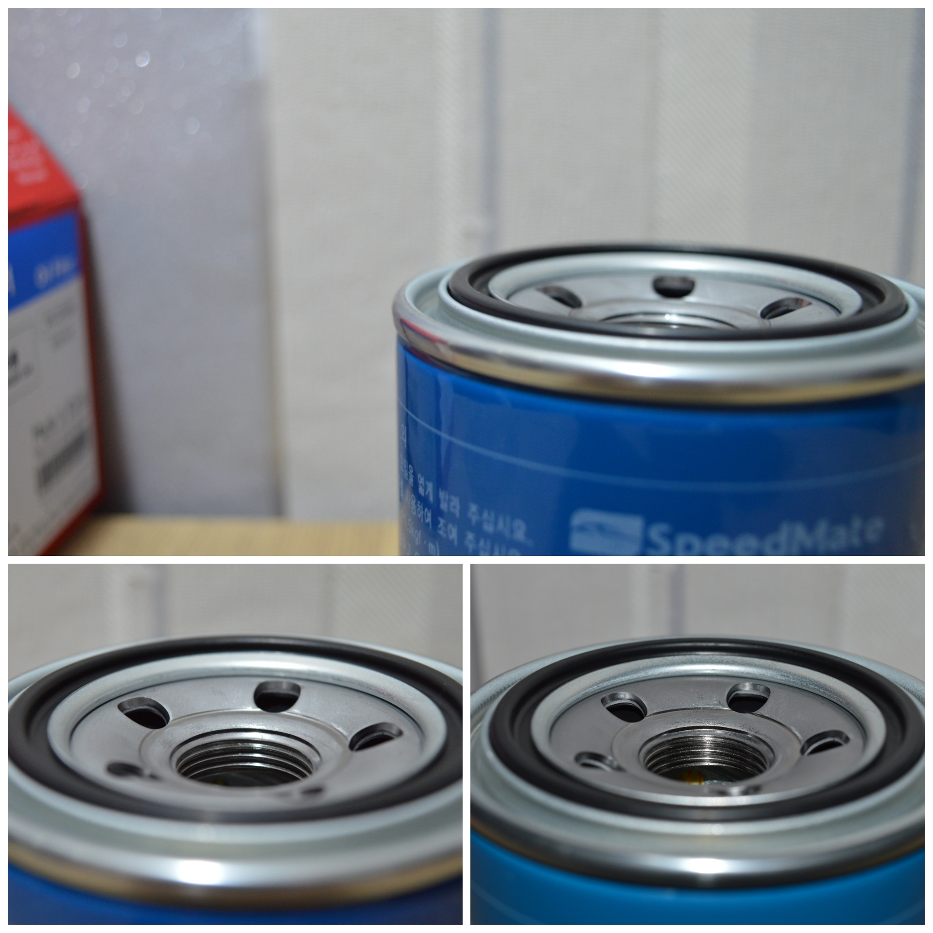

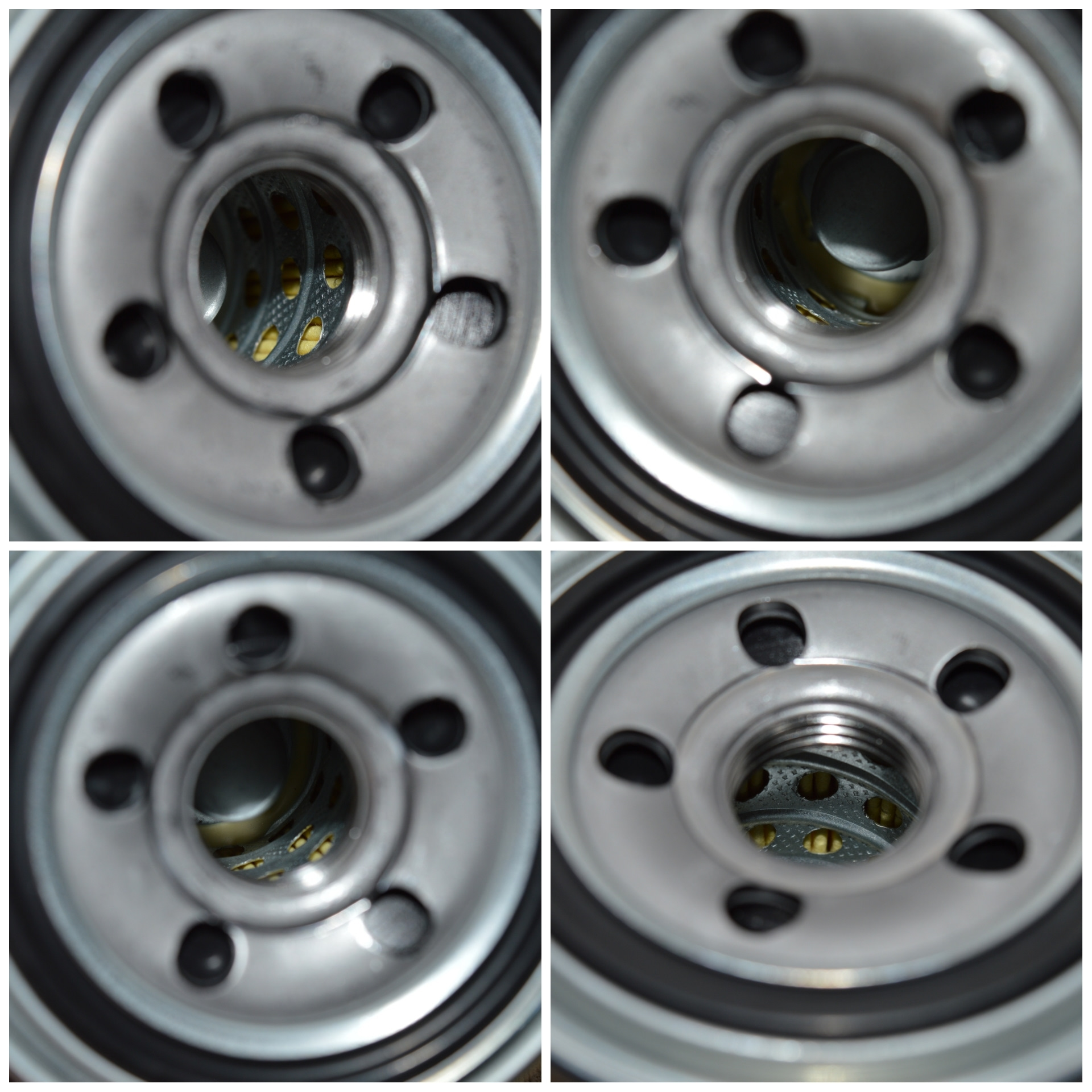

Уплотнительное кольцо круглого сечения. Резьба сделана хорошо, заусенцев и всякого постороннего говна не обнаружено.

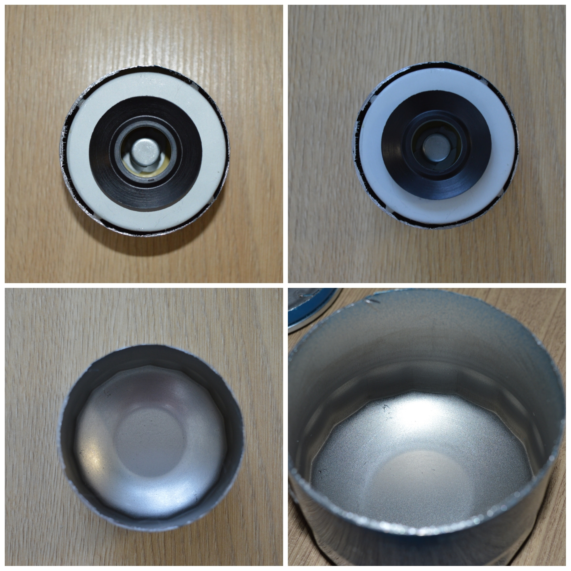

Предварительно заглянем внутрь. Вообще, визуально данное изделие (как и раньше) сходно с оригиналом. Разве что цвет противодренажного клапана другой.
Ну давай уже про кишки расскажем.

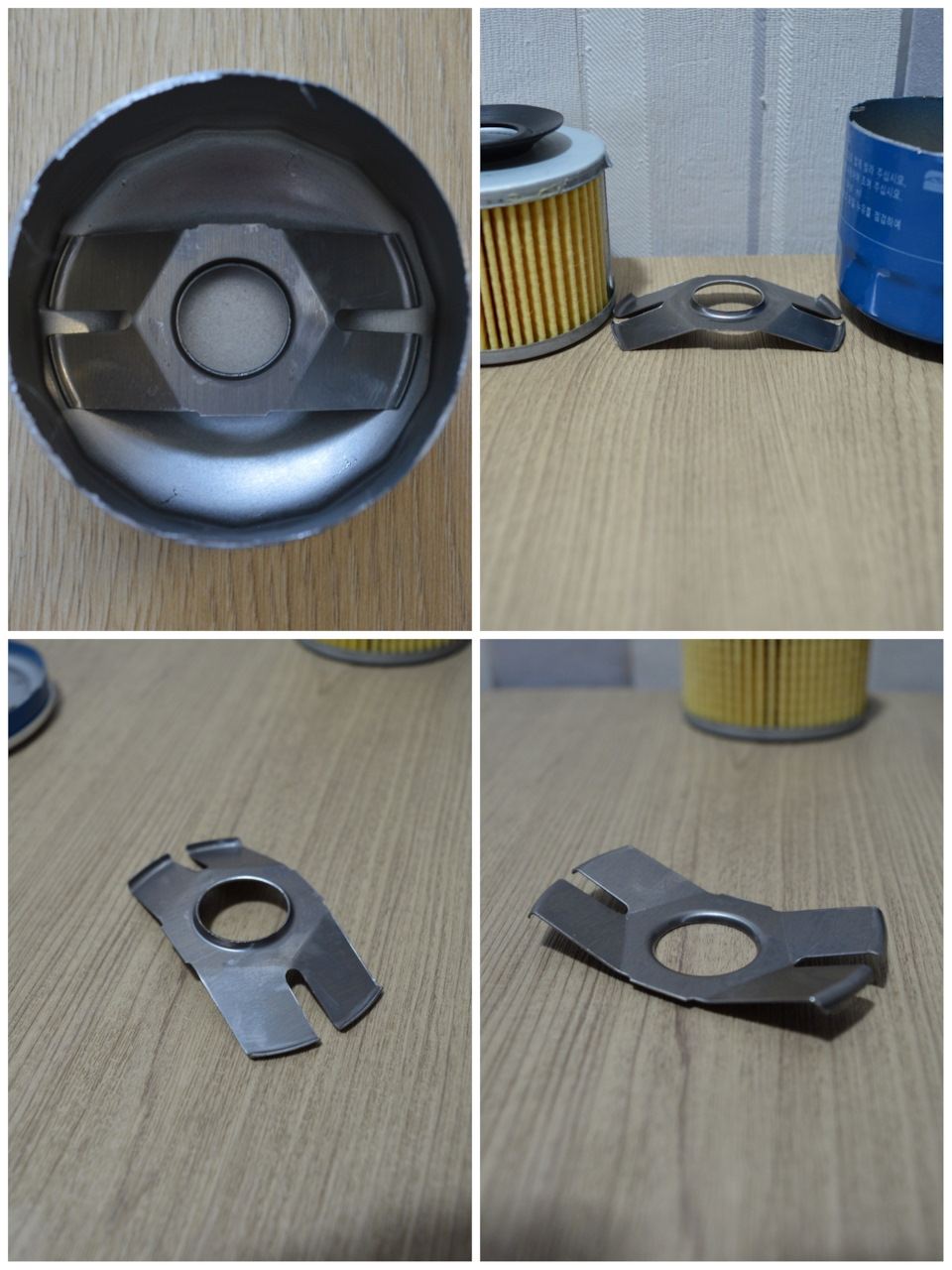

Катушка ФЭ занимает максимально возможное пространство в корпусе фильтра. Сам корпус внутри без замечаний.
Более того, катушка ФЭ снизу поджата не старомодной пружиной, а современной пластиной, что позволяет съэкономить ещё больше полезного объема для катушки. Проверим далее так ли это.

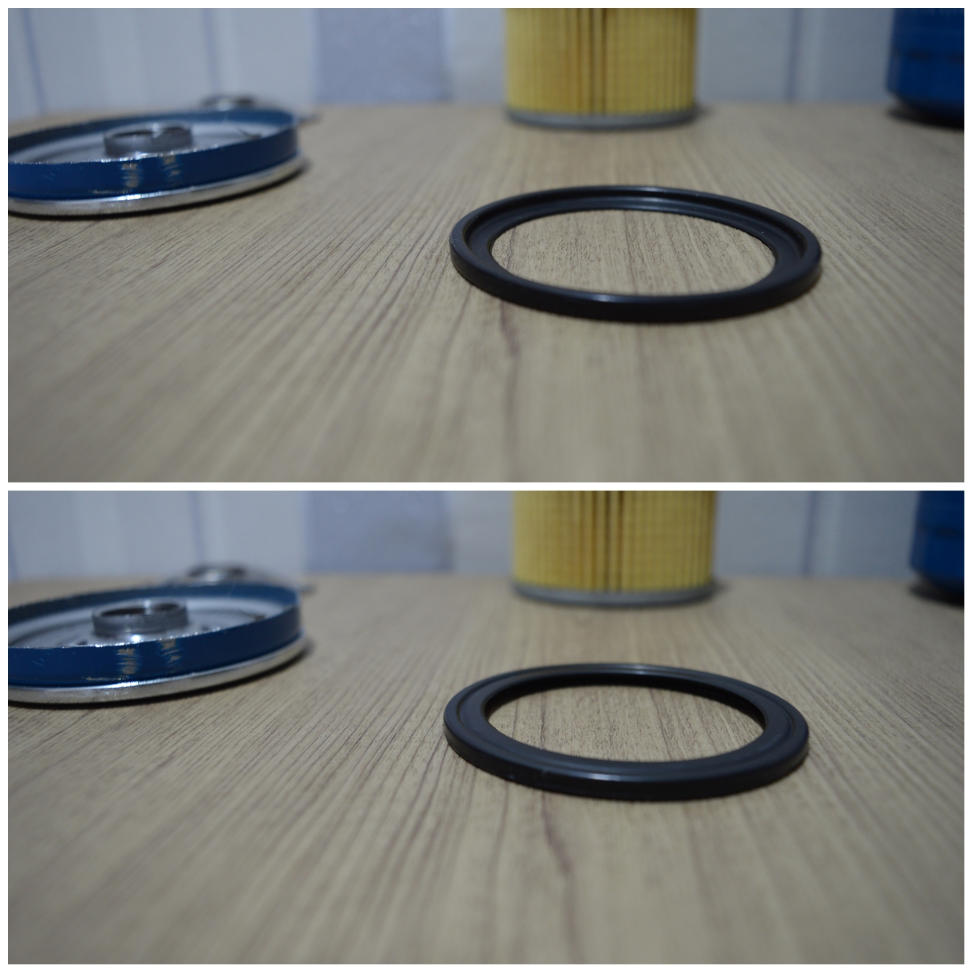

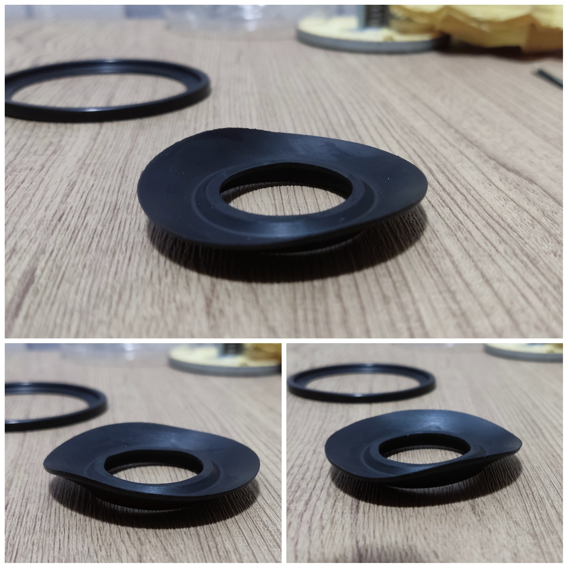

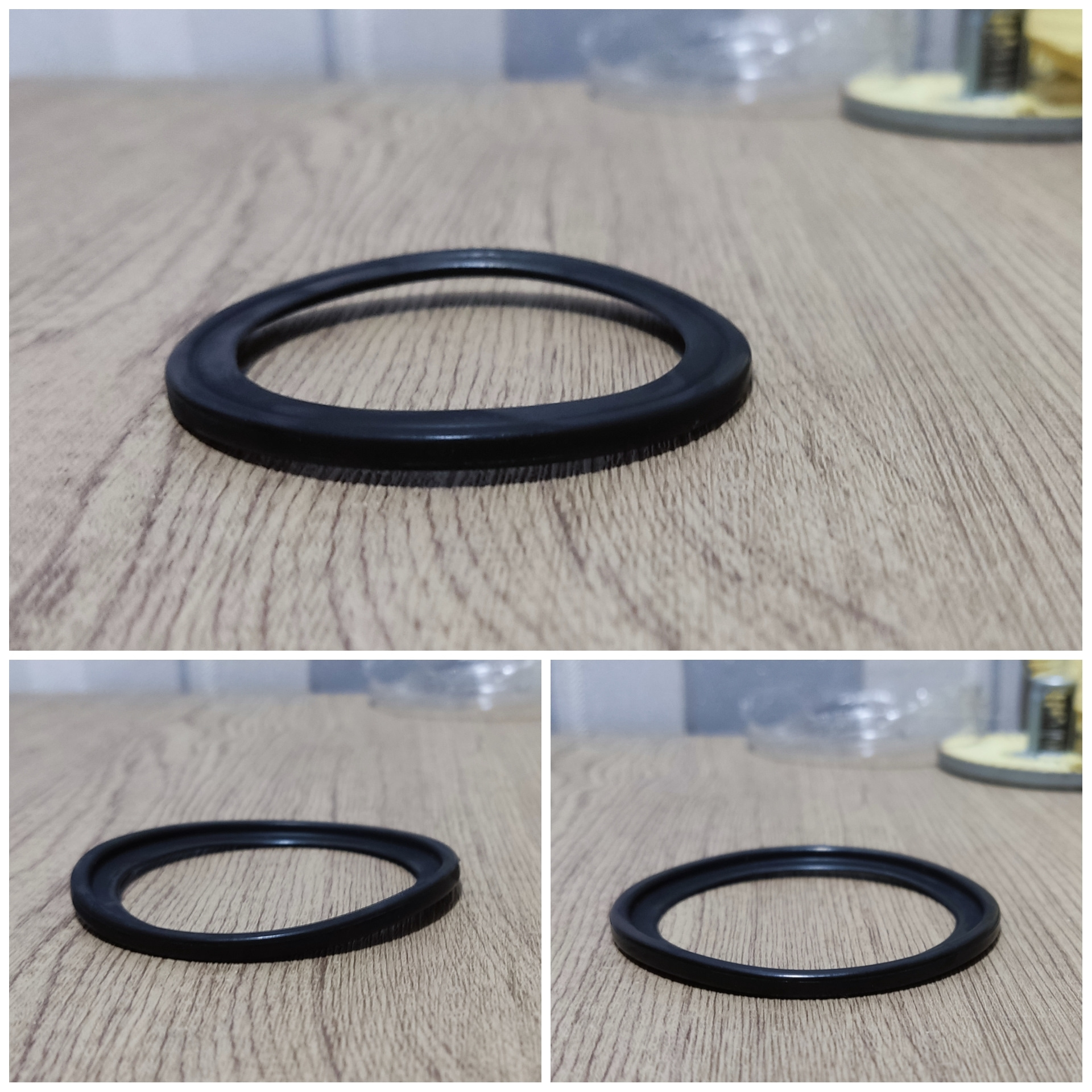

Уплотнительное кольцо довольно мягкое. Сидит в посадочном месте надёжно. Посмотрим как поведёт себя после заморозки.

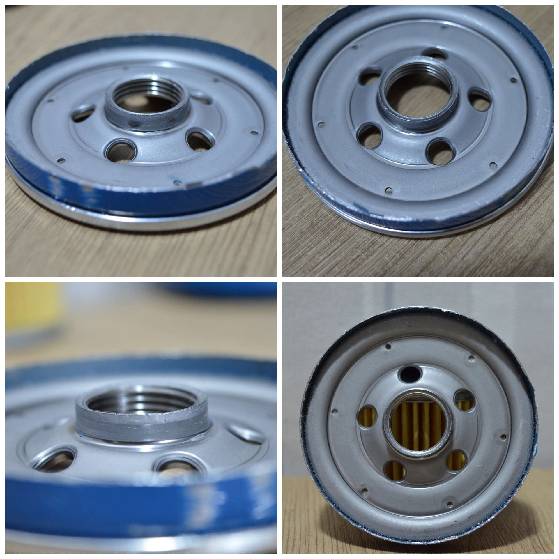

А вот тут уже заметны отличия от Китайских продуктов. Втулка под резьбу сделана хоть и не идеально, но уже лучше чем у многих China фильтров. А как обработаны изнутри отверстия для подачи масла! Моё почтение.

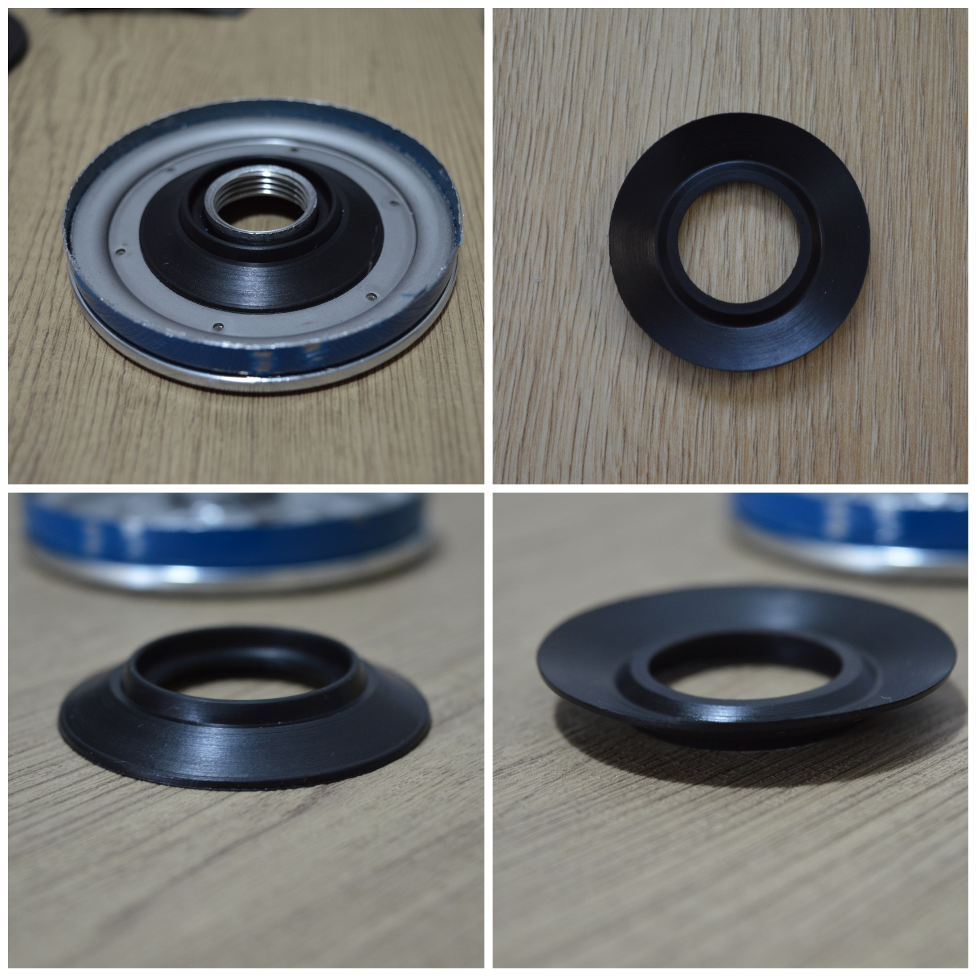

Противодренажный клапан мягкий, сделан хорошо, но видно что из резины. На продув немного пропускает.

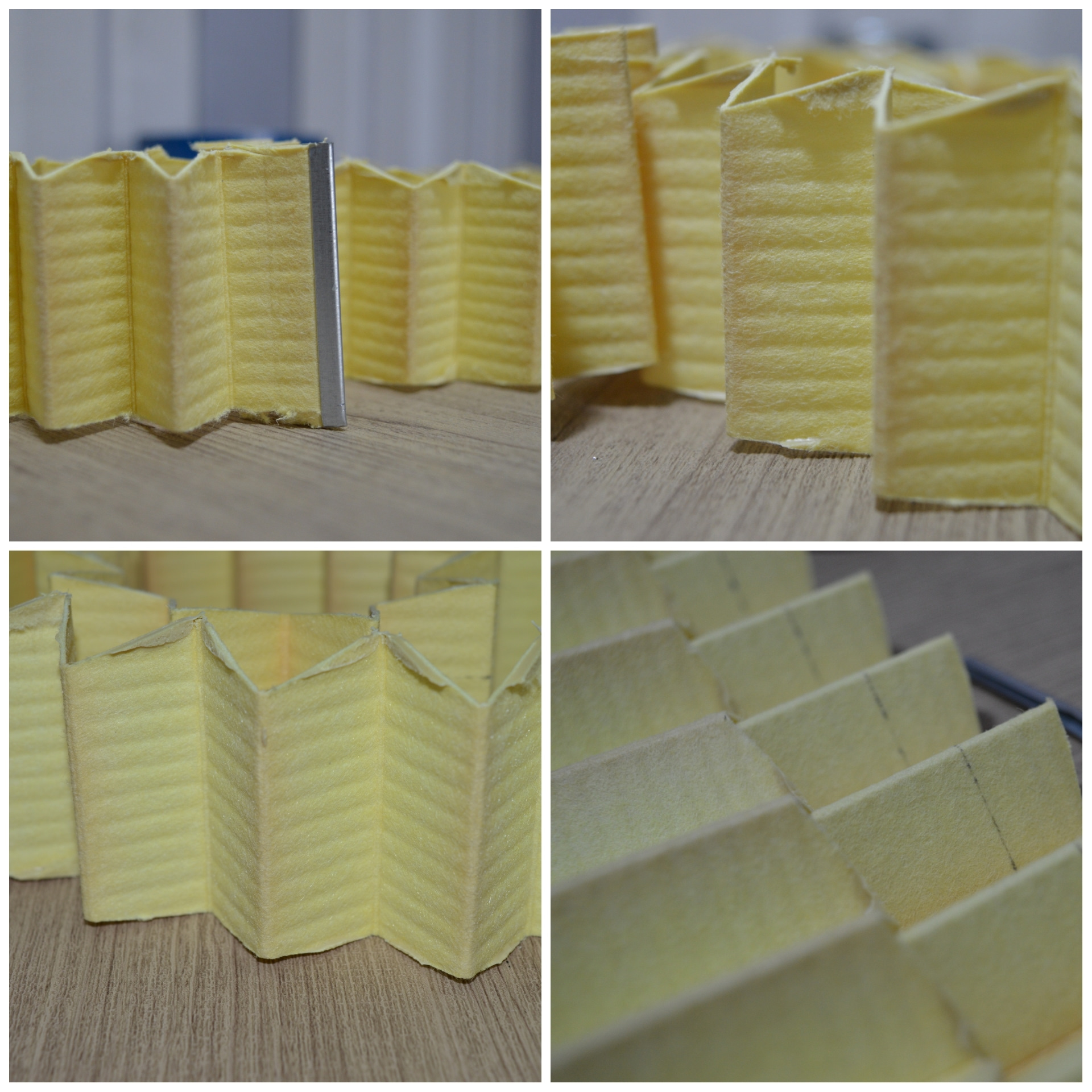

Штора уложена равномерно везде, кроме замка. Замок, кстати, металлический. Залито герметиком всё от души, но при этом — аккуратно.

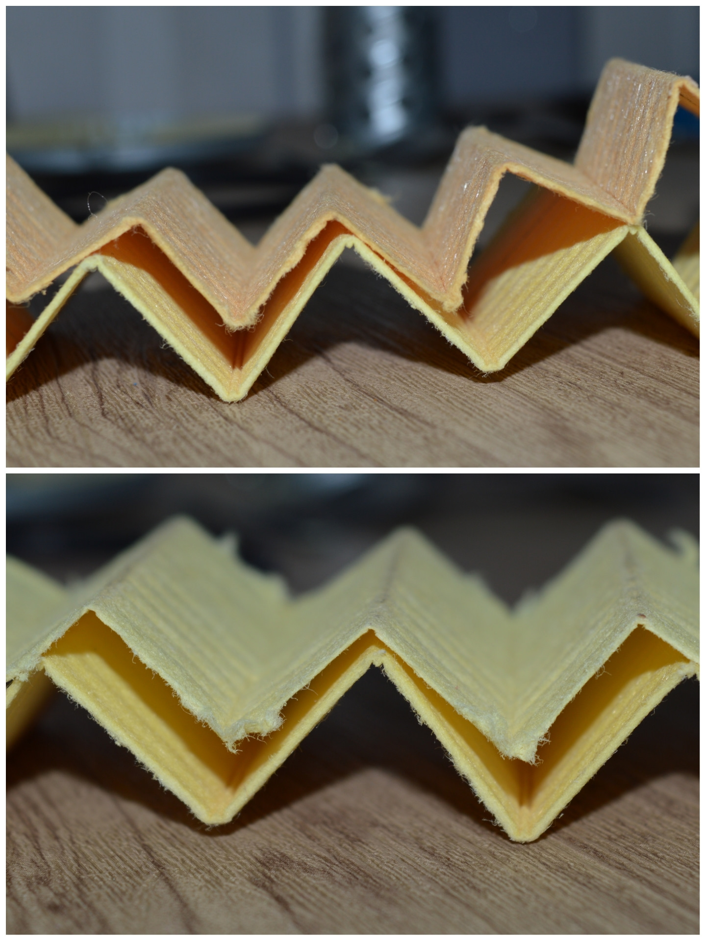

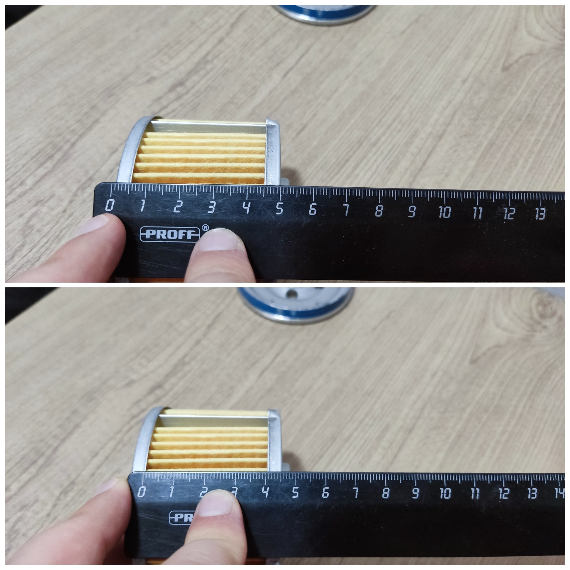

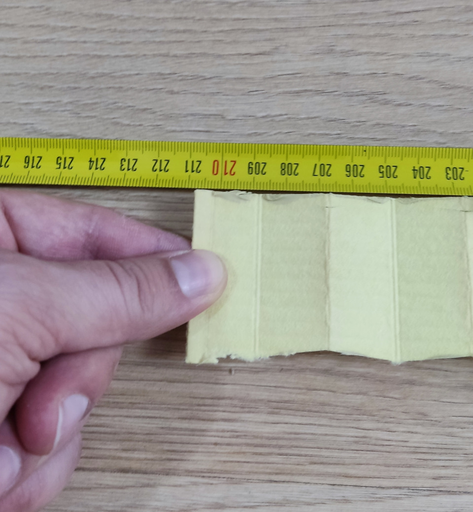

Высота катушки и ширина шторы ФЭ.

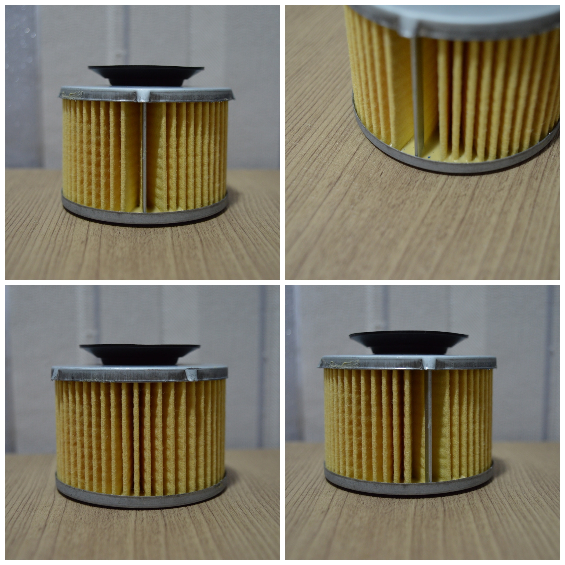

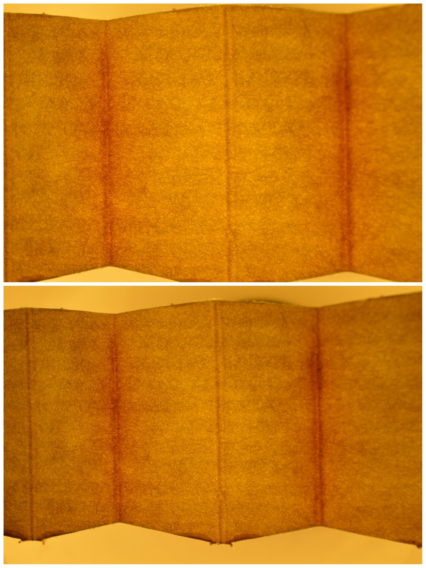

Материал плотный, жесткий, ворсистый. Такой же идёт у оригинала и Mann.
Вот для сравнения. На обоих фото Speedmate внизу. Верхнее фото для сравнения с FINWHALE LF703, нижнее — с CLEAN FILTERS DO324. Ну и кто тут папа по материалу ФЭ?
Длина шторы ФЭ. Как итог, общая площадь шторы — 992см², полезная площадь — 865см². Очень достойно и аналогично оригиналу и Mann.
Материал на столько добротный, что режется очень тяжело. Всё склеено на совесть. Видно равномерность укладки шторы.

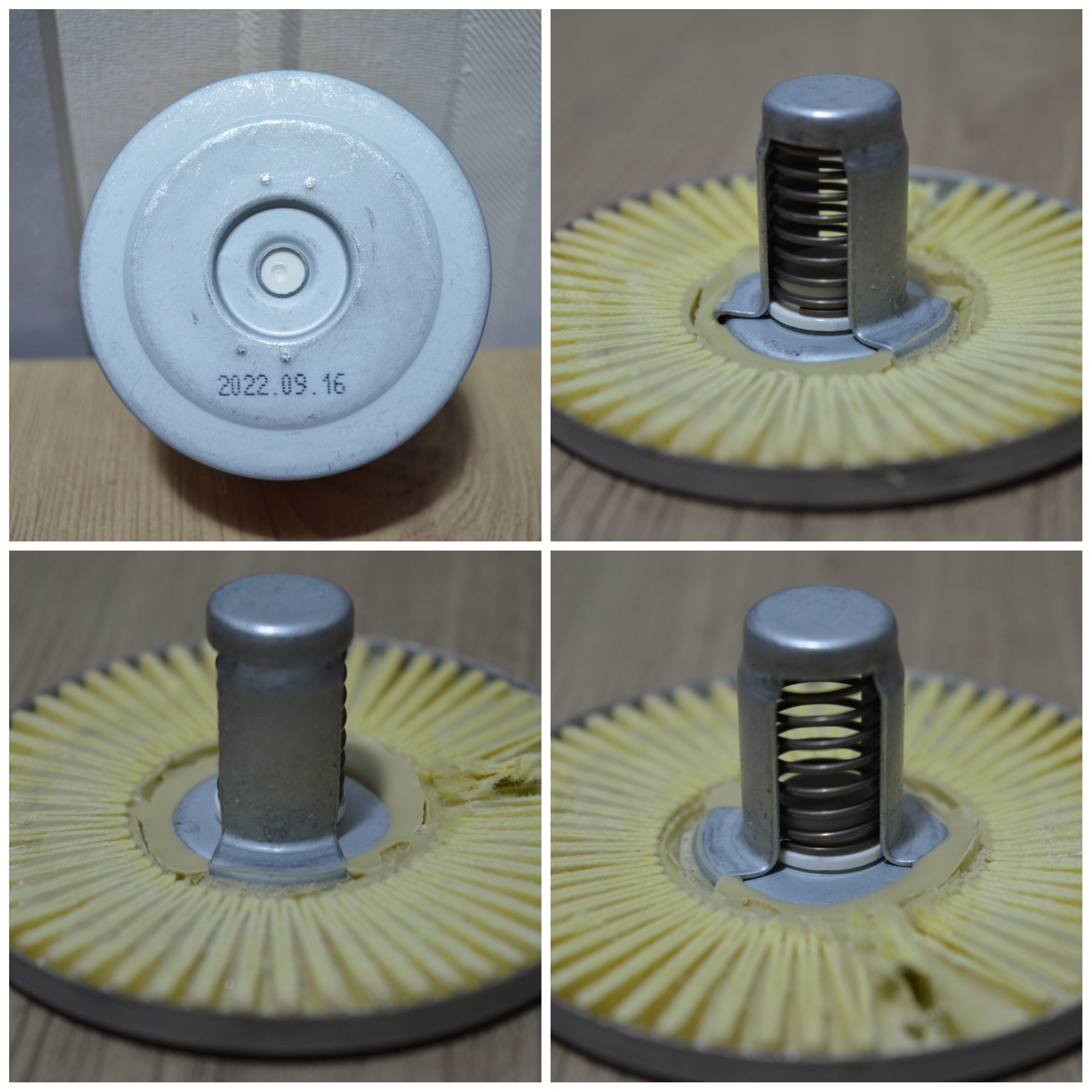

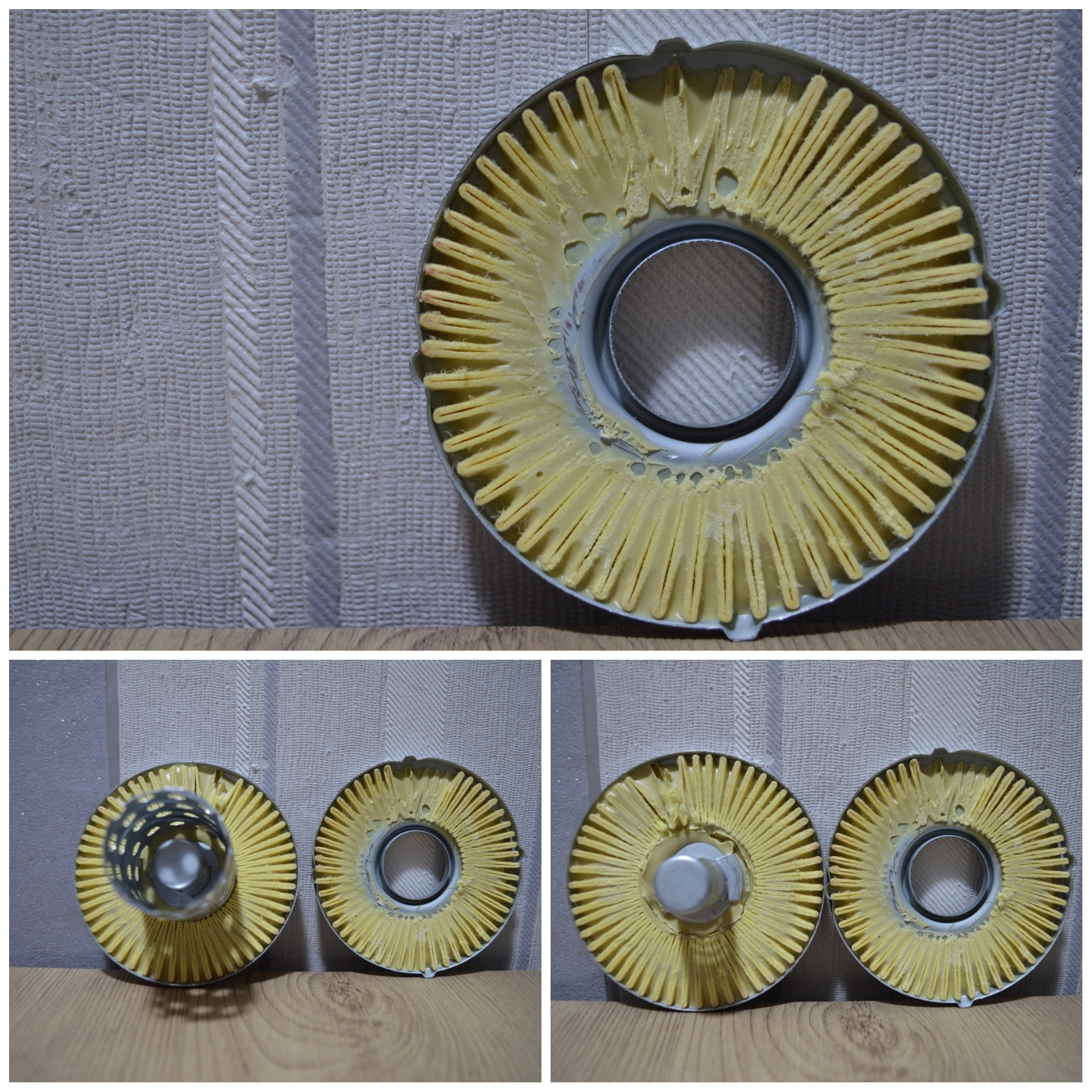

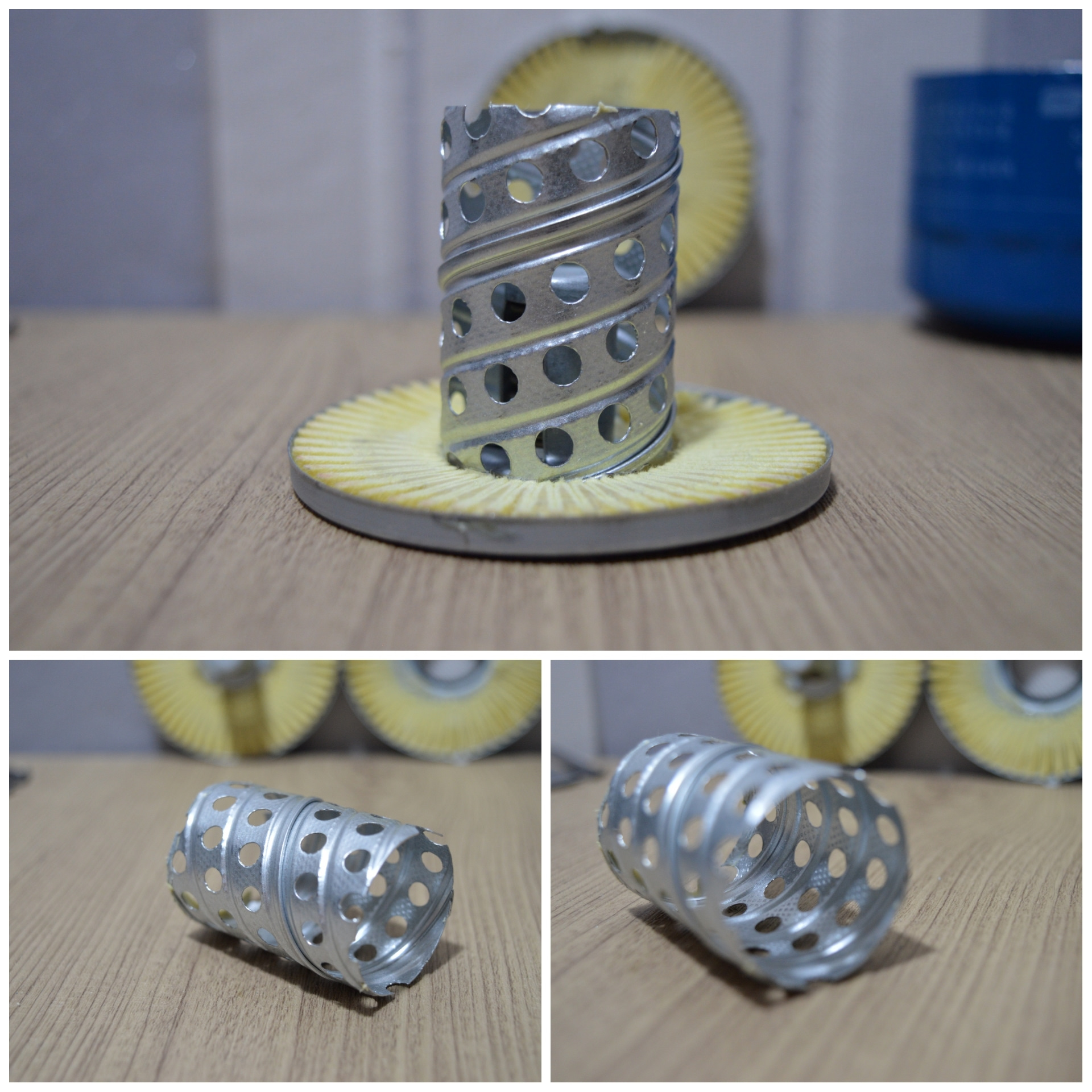

Центральная втулка классического исполнения. Отделилась от оснований с большим трудом.
На нижней части катушки нанесена дата изготовления. Вот такое исполнение перепускного клапана.

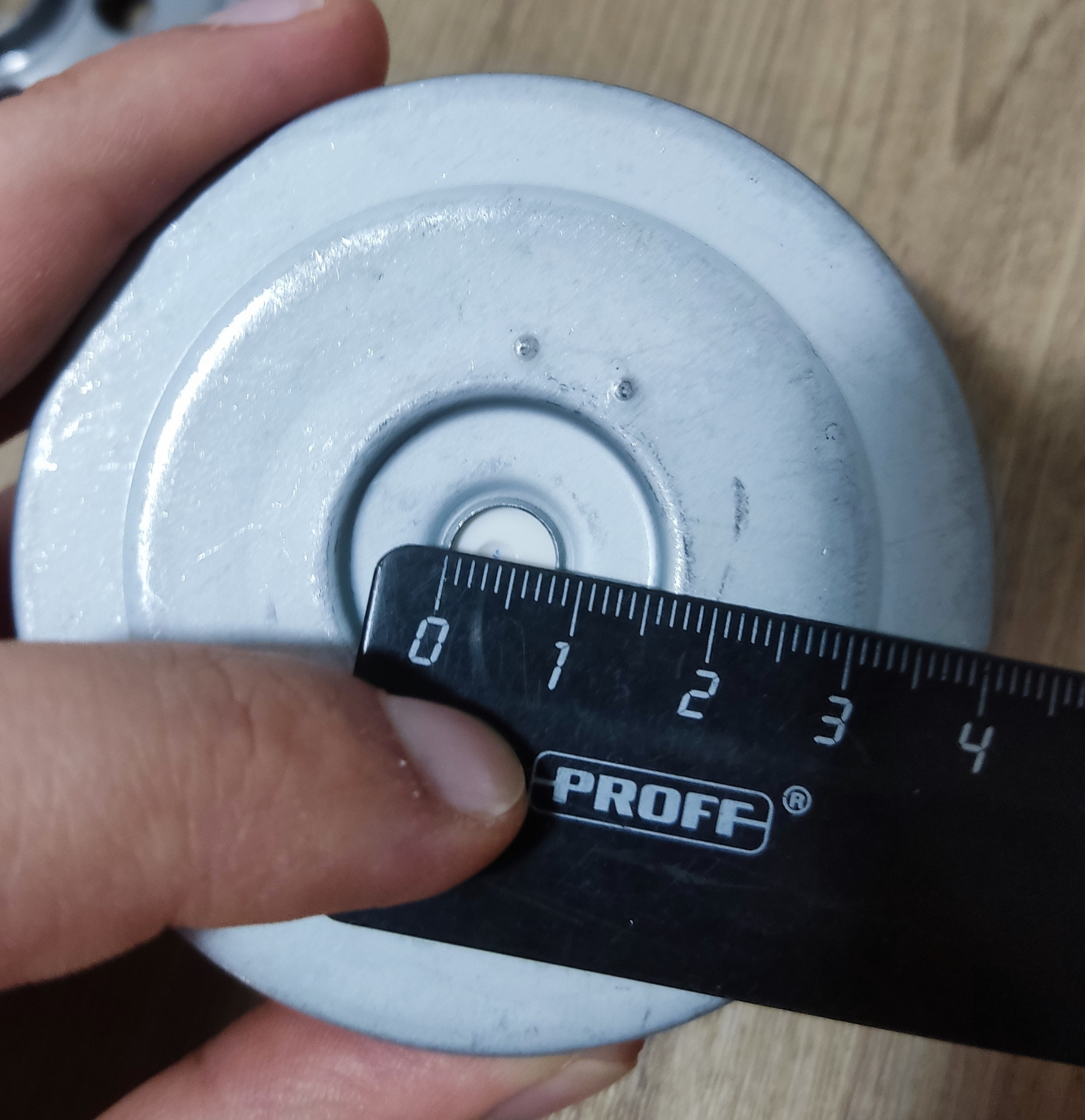

Его диаметр. Материал — пластик. Ход мягкий и плавный. А вот усилие открытия в 0.9 бар удивило. Это чуть ниже, чем в оригинале.
Уплотнительное кольцо при заморозке задубело, но не так сильно как у Китайцев. Форму восстанавливает быстрее чем они.
То же самое и с противо дренажным. Задубел, но отпускает его быстрее чем Китайские изделия.

Противодренажный клапан для того, чтобы масло с маслоканалов не стекло в фильтр на заглушеном моторе.
Или, наоборот?!

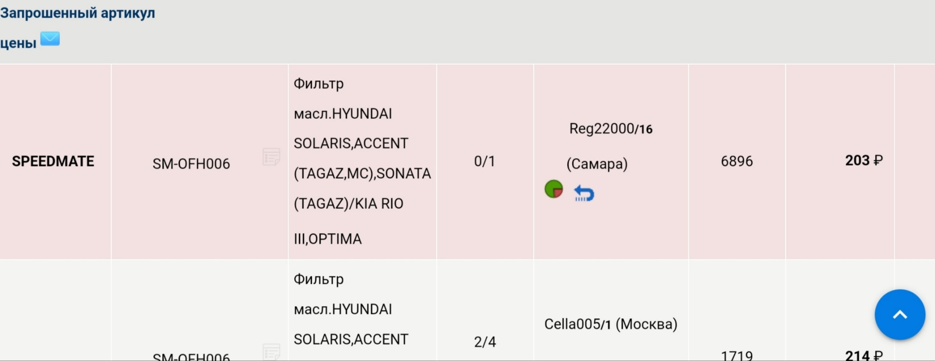

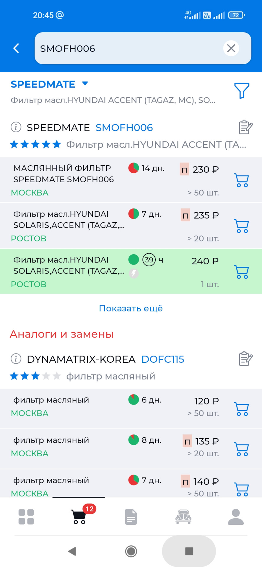

Интересно, что на приус спидмэйт стОит дороже нитто. Хмм…
Интересно где такая цена на него?
2 года на нем ездил, щас он стоит 650, где автор такую цену нашел, неизвестно
Ав**док Москва 250 рупий, только что смотрел

Щас уже вернулась нормальная цена, я его брал за 160-170, когда Манн, с 80% вероятностью подделки, стоил 230
VikinG199
В автодоке посм 280, 300-400…
