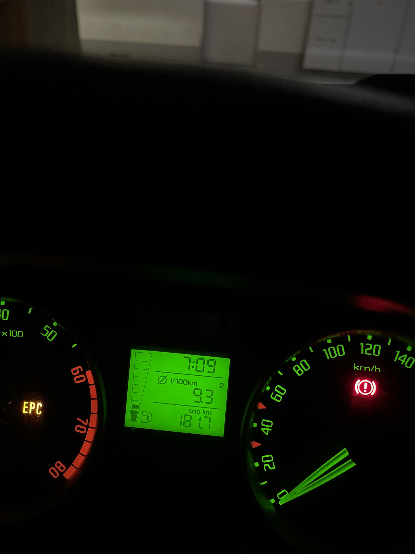

Купил автомобиль месяц назад, вот уж не думал что расход Фабии 1,4 будет больше 9л на 100 км в городском режиме на бензине (ГБО нет). Это меня неприятно удивляет мягко говоря. Фабию покупал, думал экономичная машина, а получается что не совсем.
После хозяина средний расход не сбрасывал, у него было 8л на 100км. Проехал на автомобиле 500 километров и расход только увеличился.
Зима теплая, практически все время плюсовая температура. Утром не прогреваю, автомобиль хранится в теплом подземном паркинге. По пробкам ездил не особо часто, стиль езды не агрессивный. Размер колес стандартный R15
В чем может быть причина большого расхода?

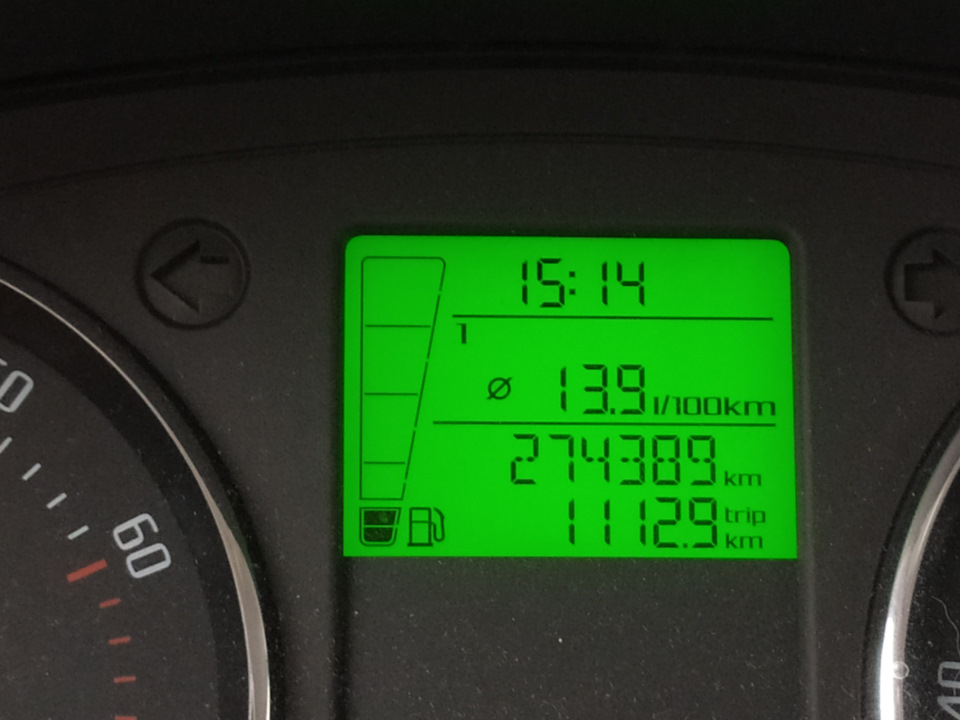

Глянул у себя, 0.5 на ХХ. Иногда 0.6, ещё реже 0.8 и падает пока стоишь до 0.5

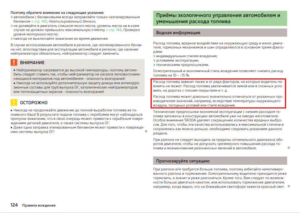

Расход трасса-город 6-8 литров. На скоростях после 120 увеличивается. Также при кортких поездках и тем более зимой расход будет больше. В БК есть моментальный расход топлива, рекомендую покататься с включённым, чтобы понимать что и как.
На всякий случай добавлю, залить нормальное свежее масло(главное не xW-30), накачать колёса и залить нормалый бенз. Если сравнивать 92, 95 и 95+, первый вылетает ощутимо быстрее.
Также ещё из опыта, покрутить колёса на подъёмнике, могут подклинивать тормоза. И ещё лямбда-зонд, ну это уже если по серьёзному копать))
В городе 92 бензин даже и не встречал нигде, заливаю 95. Город с ровным рельефом (этот фактор тоже может влиять).
Колеса накачены нормально. Тормоза не клинят. Масло менял совсем недавно. Моментальный расход на ХХ — 0,8 л в час. По книжке должен быть меньше. Не знаю сильно ли влияет это сильно на общий расход.

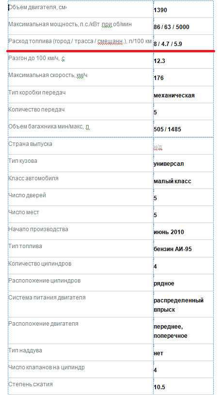

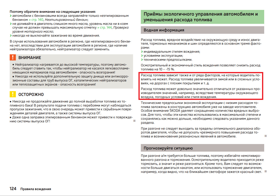

В принципе, 8 л/100 км в городе — это норма. В зависимости от стиля езды, погодных условий, качества бензина и каких-то неисправностей у двигателя расход может подрасти. У меня зимой тоже расход на ходу увеличивается. Хотя расход на ХХ — 0,5 л/час.
На ХХ у меня 0,8. Ну и городской режим по «книжке» 8 должен быть, а у меня по БК 9,4л, (по заправкам все 10л)
Может, сезонный фактор влияет?
Зима у нас теплая. 1 января было +16. Минус был редко и то максимум -3. Машина в отапливаемом гараже стоит. Езжу не резко, пытаюсь сэкономить, часто накатом.
Тогда стоит, методом исключения, последовательно проверить все причины, которые могут вызвать повышенный расход бензина.

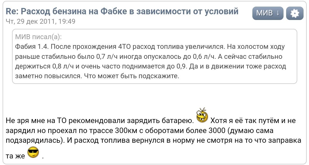

Я б воздушный фильтр, свечи, акб проверил
АКБ какое отношение имеет к расходу?
Видел на просторах, у меня тож акб не айс, но у меня потеря ëмкости, а не вольтажа
Ну это лишь чей-то комментарий на счет зависимости расхода топлива и состояния АКБ. Вообще впервые слышу о таком
Ну я помочь хотел, бодьше не буду
