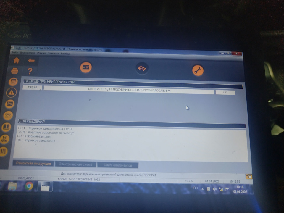

Ребята нужна ваша помощь! Вчера вечером проверил машину клипом, и есть такая ошибка DF074 подскажите где искать? клип пишет что разомкнута цепь 2 передней подушки безопасности пассажира
Renault Espace Ошибка DF 074

Если снимали верхнюю панель, то проверьте желтый разьем под правой накладкой ВЧ громкоговорителя. Может не доткнули.
Чем хорош клип, так это прямым указанием места, где искать. А далее уже преды, разъёмы, проводка и Т. Д.
СО это разрыв цепи, у Меня такое было, когда тупо не воткнул разъёмы в подушку, ибо они замком. Я воткнул не раскрыв замок, и разъем не вошёл.
Но у меня был ремонт, если это произошло случайно, то скорее всего просто отгнили проводки.
Под правой накладкой верхнего динамика торпедо разъем подушки безопасности, пошевелите, либо переподключите его …
Это частый трабл авто

Подушка отключена для перевозки детей. Есть выключатель с правой стороны парприза
В бордачке? Стоит на on
gavriloff-au
Только не справкой стороны а в среднем нижнем бордачке

Отключение подушки ошибки не дает.
