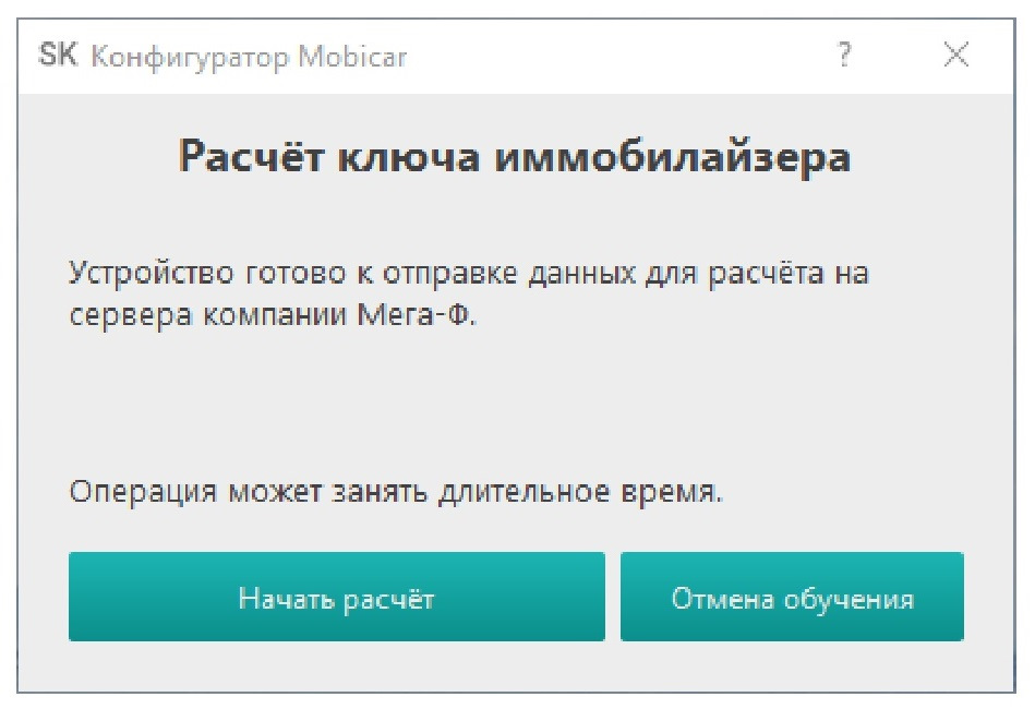

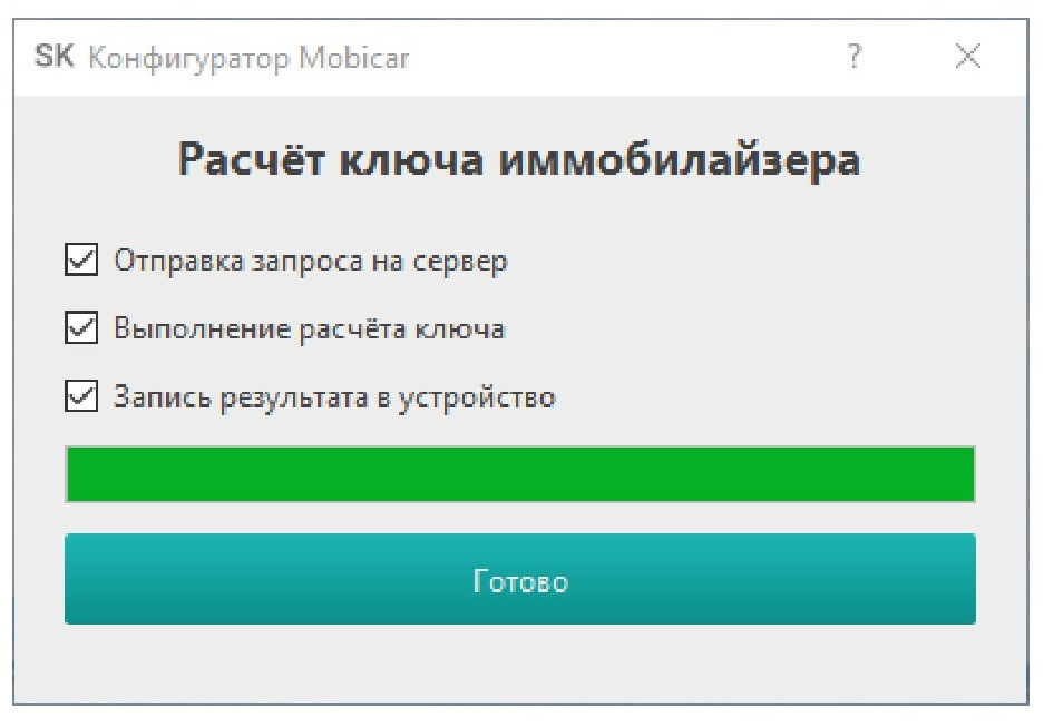

Далее настройка иммобилайзера. И вот тут не обошлось без танцев с бубнами спасибо maxzzz (да и собственно вообще ему спасибо, сопровождал при установке по мелким вопросам).
В общем так: Зажигание выключено, ноутбук подключен к блоку сигналки и программа конфигуратора запущена на нем.
1. Нажимаем на кнопку антенны сигналки и ждём ПИК
2. Еще раз нажимаем и ждем пока иконка начнет мигать
3. Включаем зажигание
4. Выключаем зажигание и повторяем первые 3 пункта.
5. В итоге иконка на антенне загорится и начнется процесс обучения.
6. Ждем пока антенна не пикнет один раз и ноутбук не покажет (если антенна пикнет 3 раза то это неудача и нужно повторить с первого пункта)
Далее выйдет окно
Ну собственно и всё.

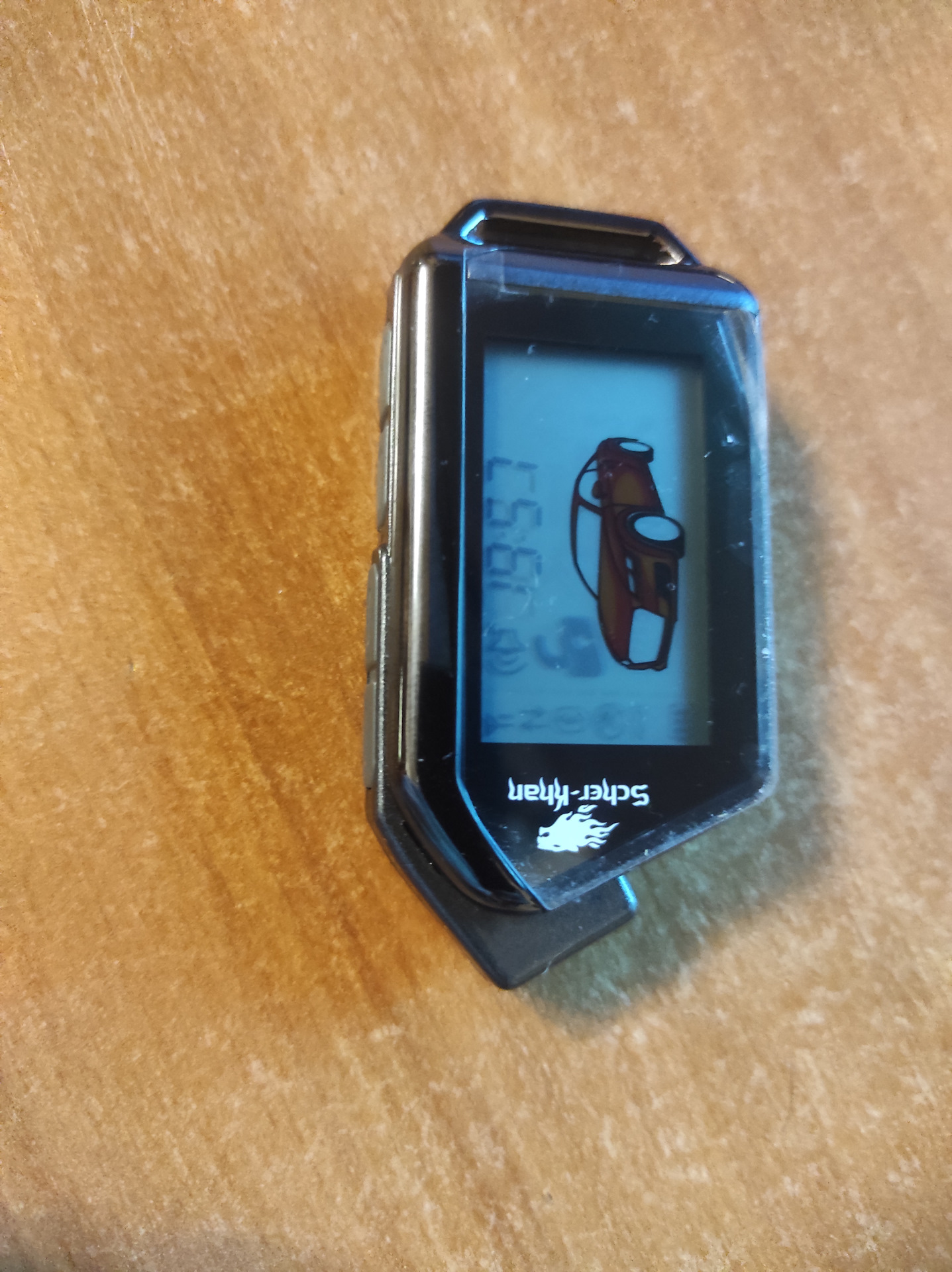

Добрый день, покажите вид приложения и брелок)
AlekseevDen

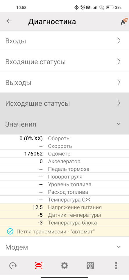

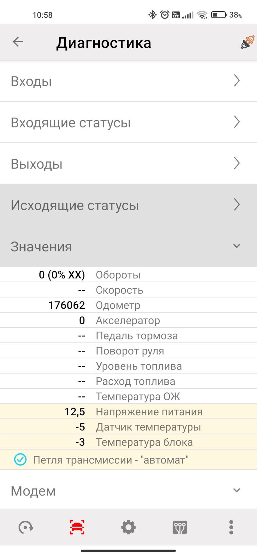

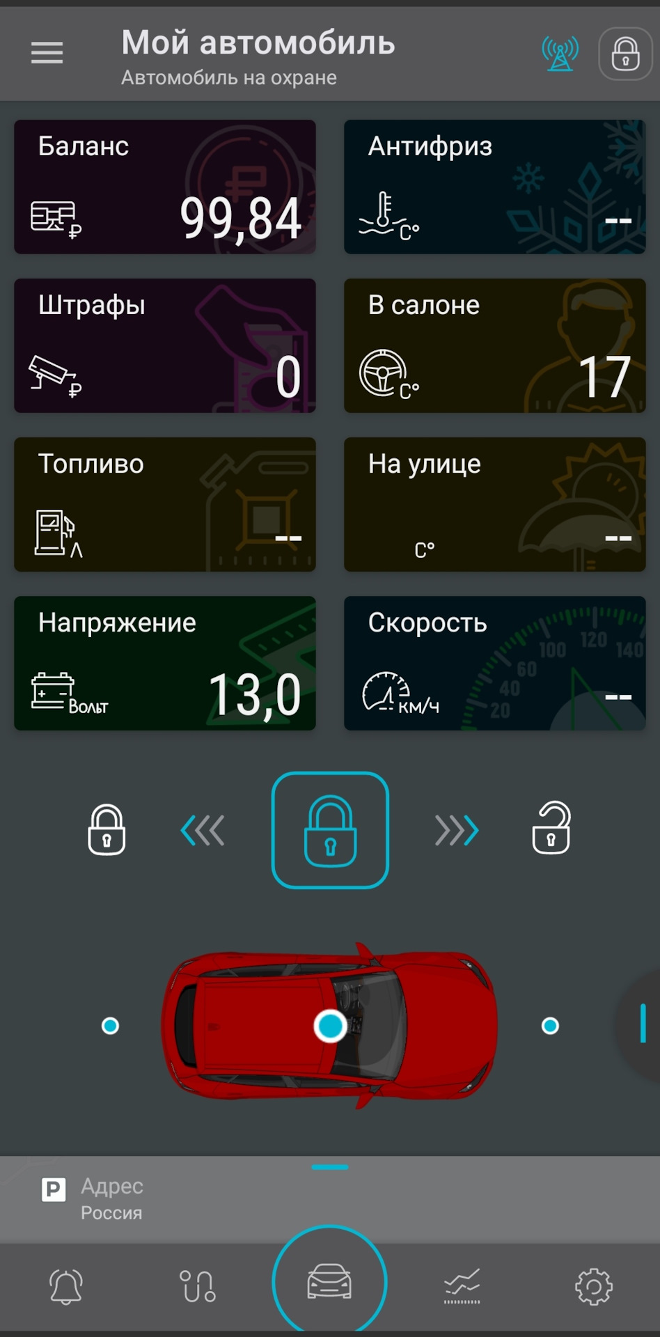

А почему уличную температуру не кажет.
Всё кажет. Только вот не знаю где он её берёт.
Мне кажется из сети, т.к.иногда показания не сходятся с действительными.
Мне вот тоже кажется что из интернета. Только вот тогда не совсем понятно как реализован запуск по температуре.
Не поверишь, только сегодня задавался этим вопросом. Так что решил запускать авто по времени в сильные морозы.
Наверное да. Я пришёл к тому же выводу. Благо пока у нас тепло. Хотя перед новым годом 3 недели долбило -30.
У нас сейчас до — 30 доходят, прогреваем потихонечку. Вот правда гдет масло немного давануло, в районе поддона, может охладитель. После морозов надо на сервис сгонять проверить.

Skrul
запуск по температуре происходит от датчика сигнализации (на проводах). Если требуется такой вариант — датчик нужно протянуть из салона к движку и закрепить на нем — тогда будет запуск по темп-ре движка. Я у себя оставил в салоне — показывает салонную температуру. Мне автозапуск по температуре не нужен — установлен подогреватель с помпой
Я вот думаю как бы подключить второй датчик. И возможно ли это.
такой возможности не нашел, но в конфигураторе помимо выносного датчика салона, есть еще датчик температуры блока — я так понял — это встроенный датчик в самом блоке сигнализации. Если это так, то его можно было бы использовать для показаний температуры салона, а выносной прикрутить к движку.
Остается вопрос — как эти данные вывести в приложение?
Скрин приложил
Но возможно — это данные с датчика, который на радиаторе под капотом — тогда — это уличная температура…
AlekseevDen
Всё стандартное.

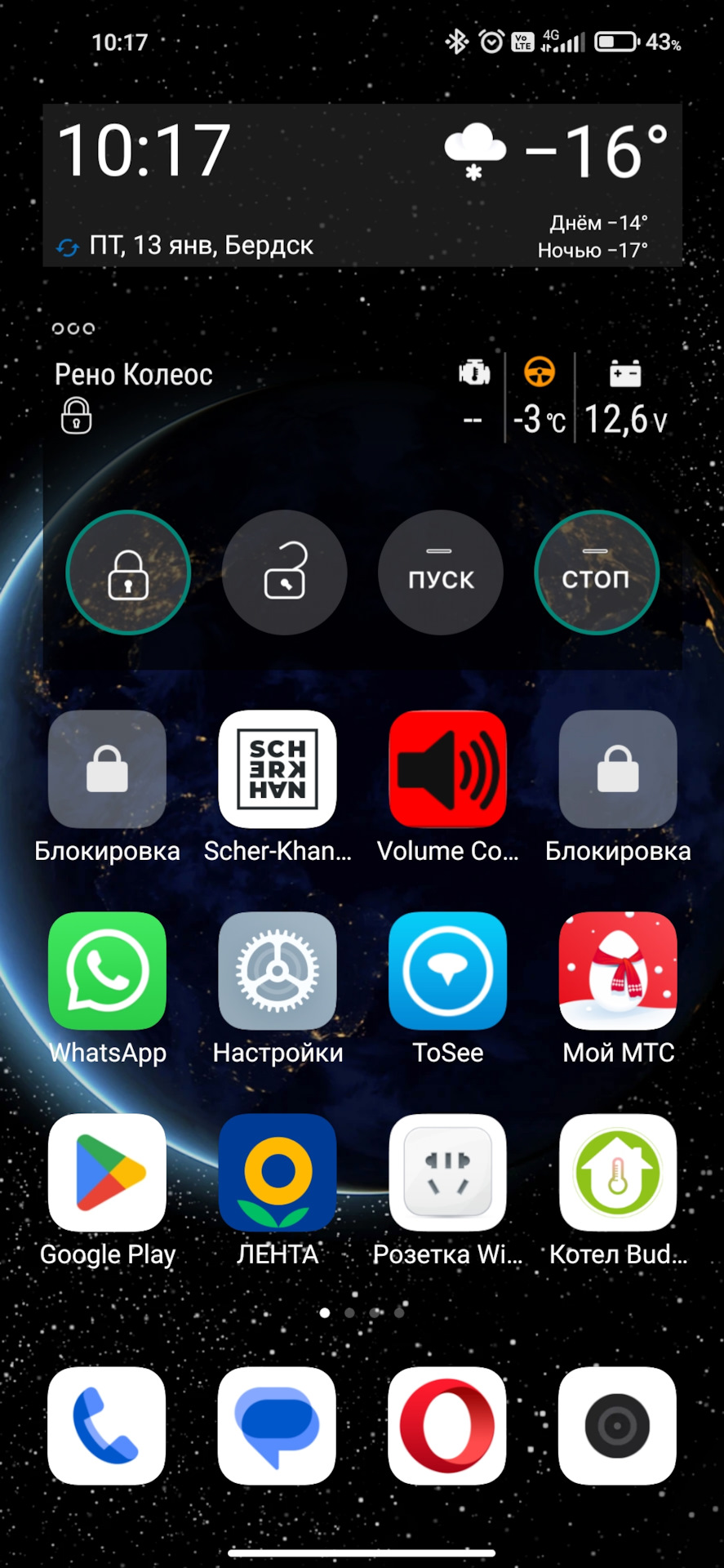

очень удобно пользоваться виджетом — я вот так сделал:
Супер. Спасибо.
