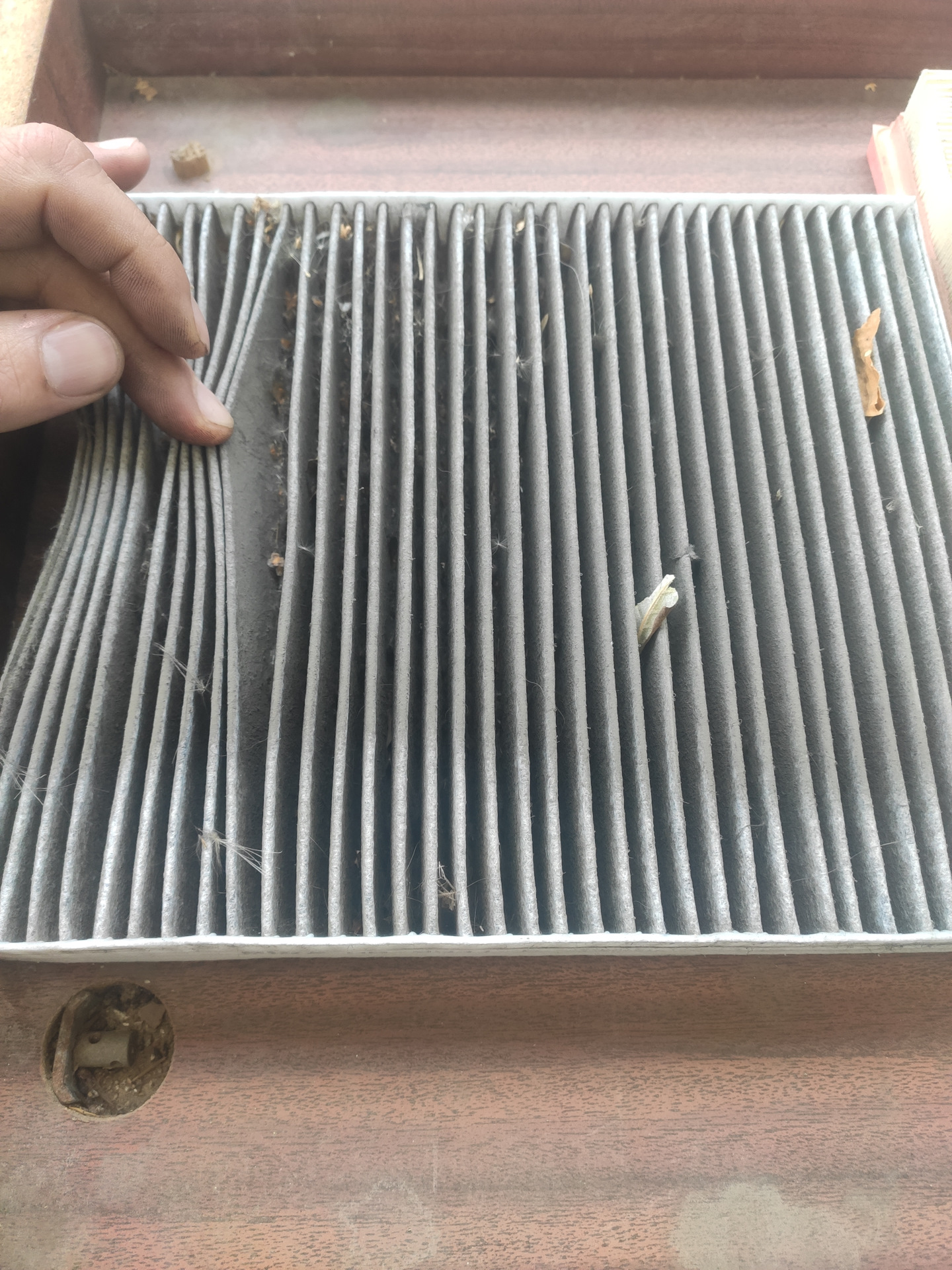

Нашёл время для небольшого ТО автомобиля. Пора было поменять свечи зажигания, воздушный фильтр двигателя и салона.

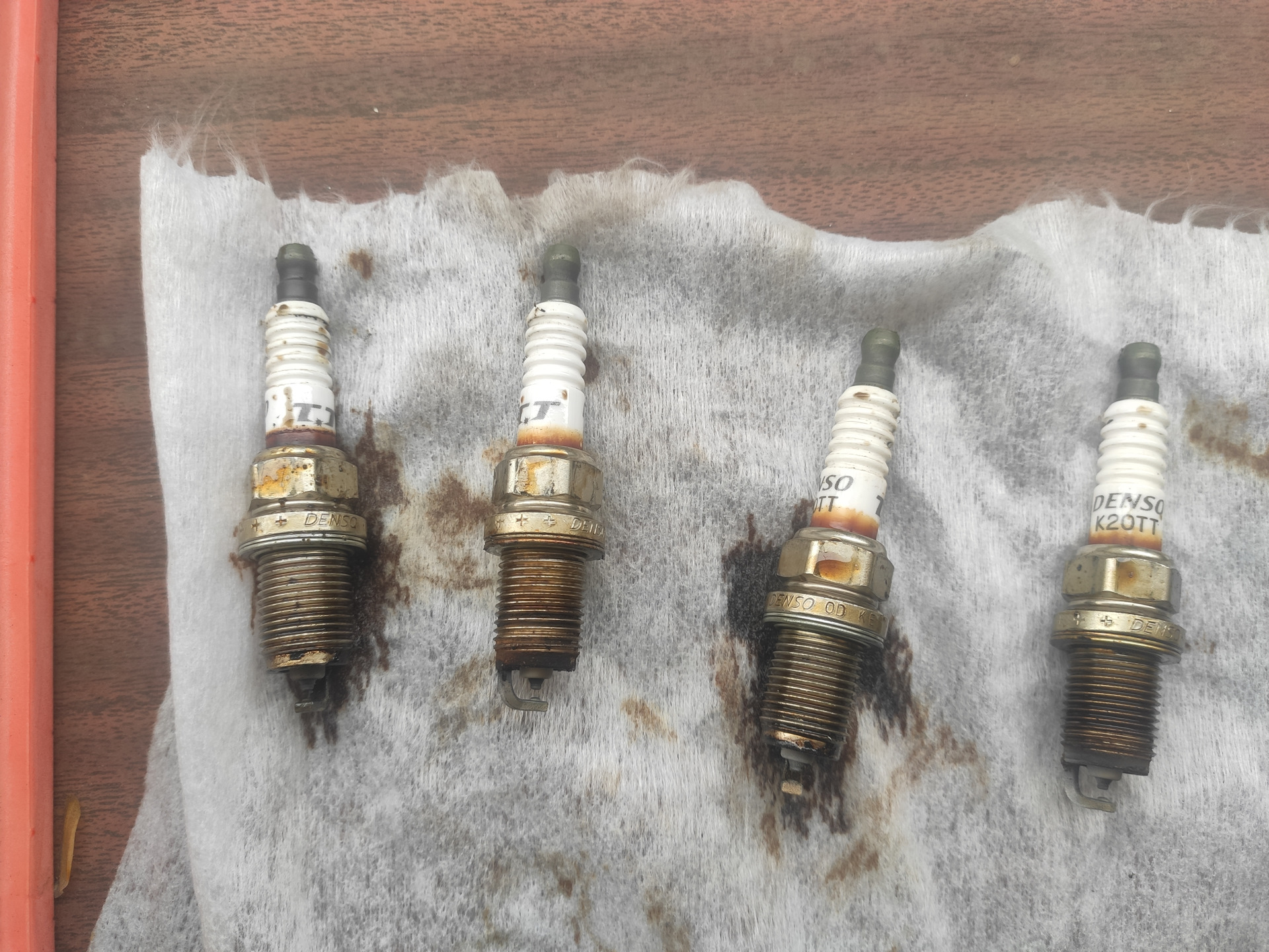

Свечи как обычно, denso k20tt. Успел урвать по 253 рубля за свечу.
В колодцах откуда то немного масла было, до колпачка модуля не доставало, следов откуда течёт не нашёл.

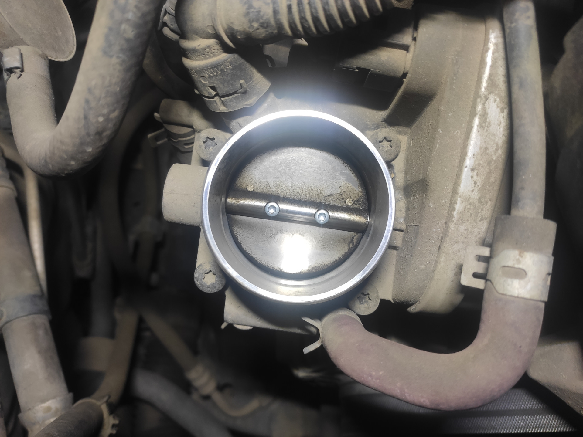

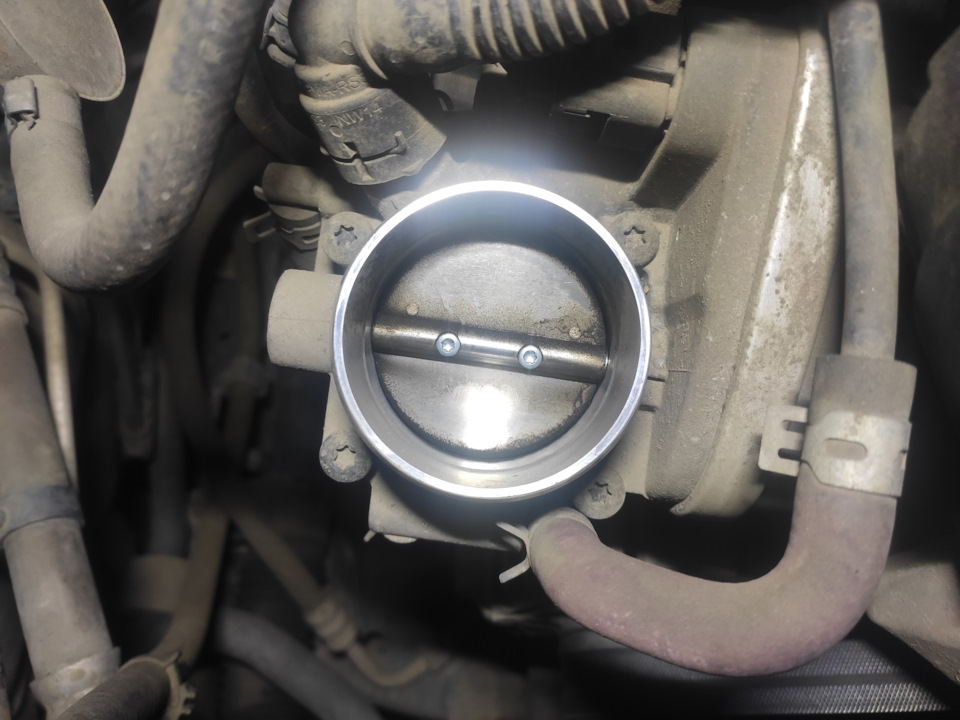

Дроссельная заслонка, просится на помыться. Что собственно и было сделано. Мыл без демонтажа. Не очень комфортно на улице.

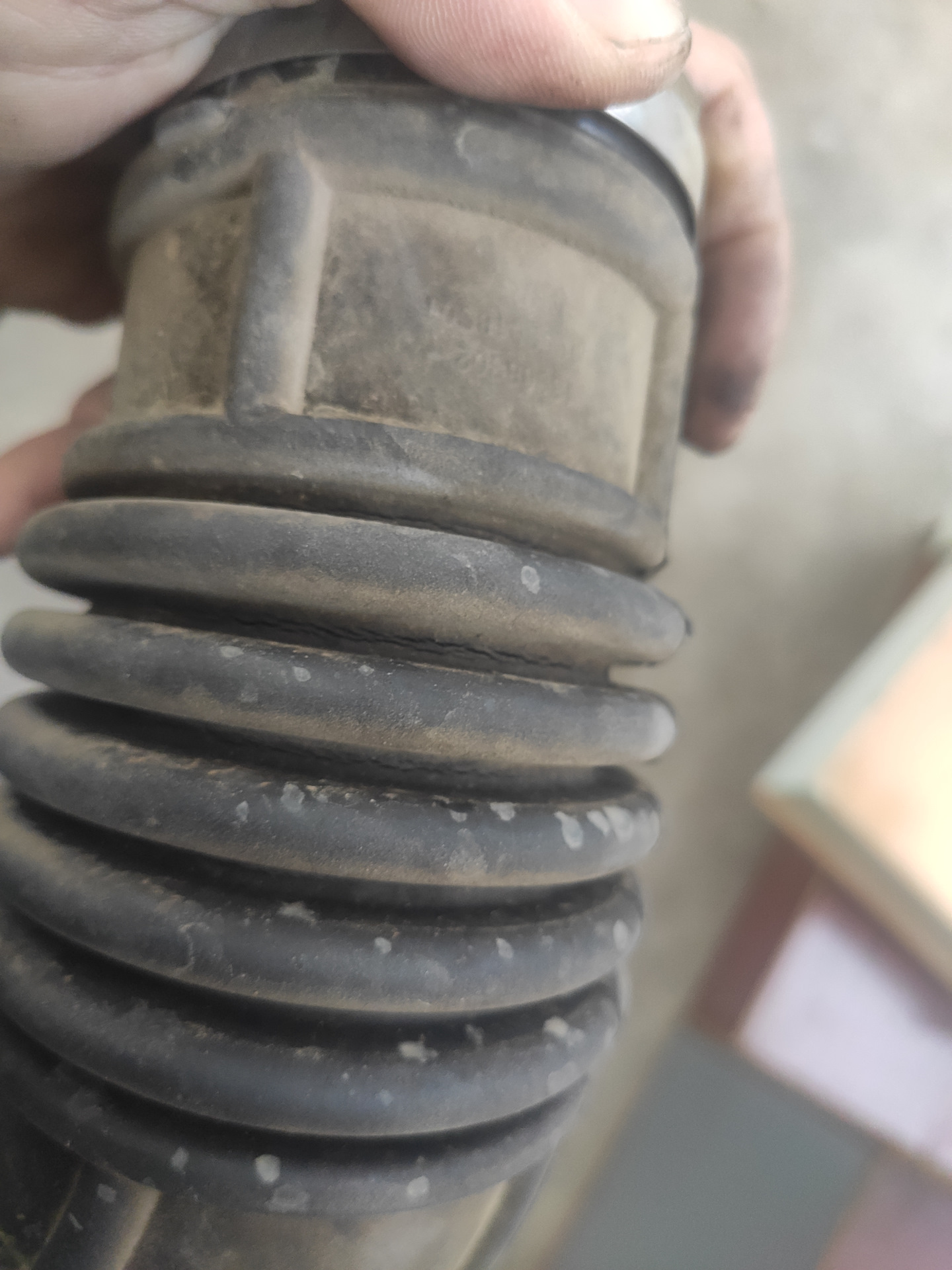

Патрубок воздушный на дроссель, намекает что пора бы и его поменять…

У меня б истерика случилась, если в колодца масло пошло.
И ты тупо завернул в этот срач новые свечи?
А это скорее всего старое масло и оно там давно плещется.
Прокладку клапанной крышки недавно менял, но на сто. Не сам. Вот и не доделали. Дунули воздухом и всё.
Я сам конечно всё почистил, всё протёр.
Видел бы следы, устранял бы. А так, зачем мешать машине ездить? Через тысячу км сниму модуль, да посмотрю набралось ли по новой или нет. Тогда и буду предпринимать действия.
