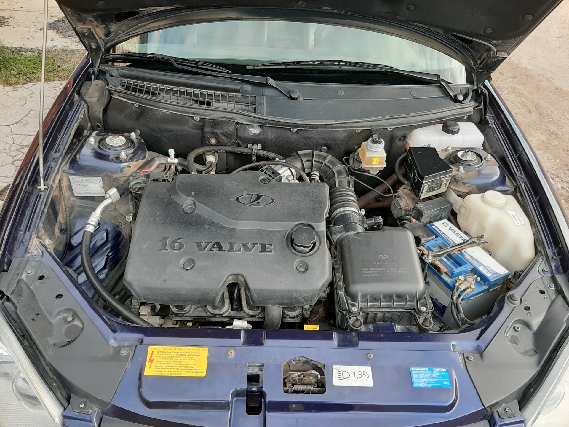

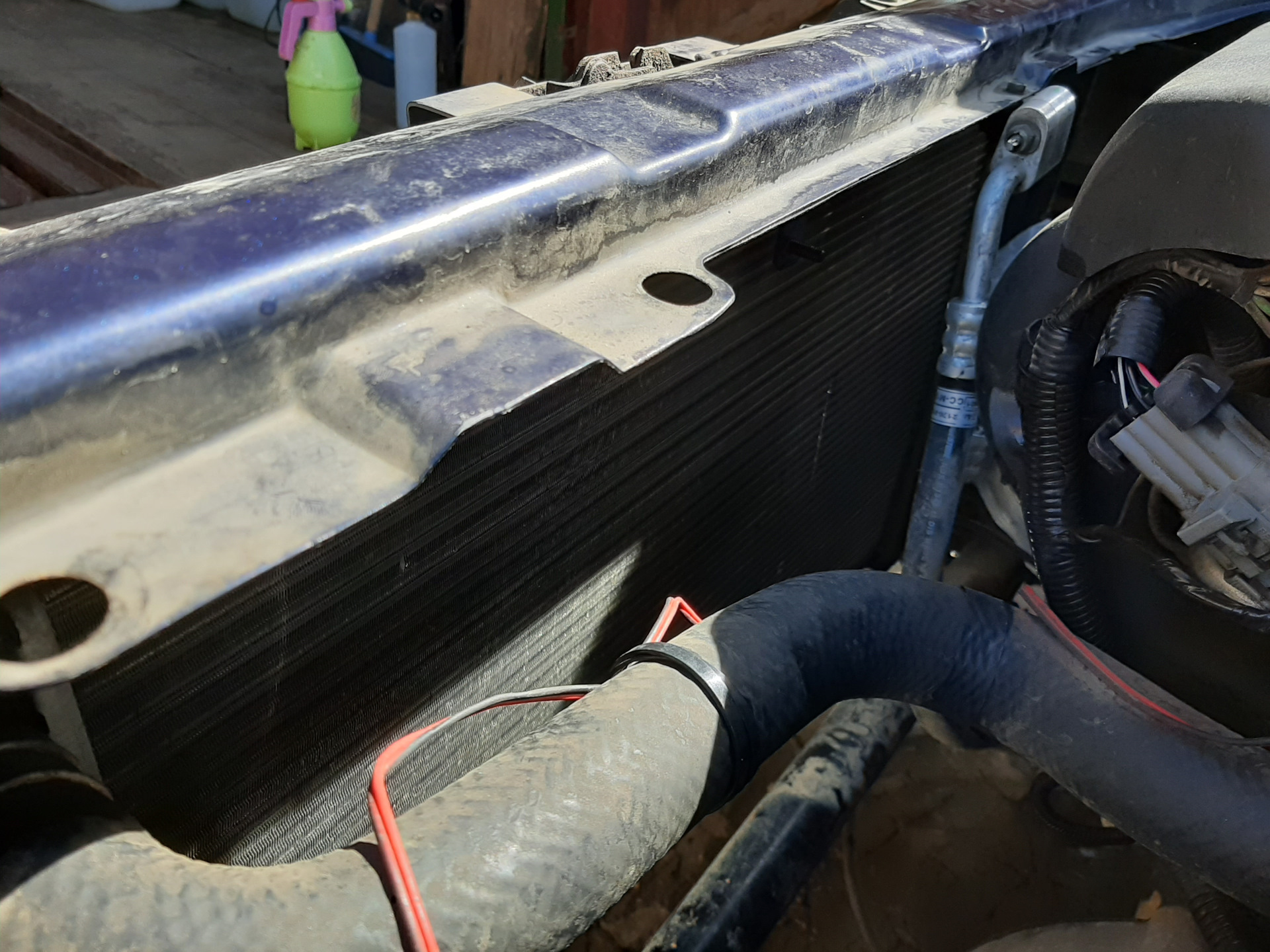

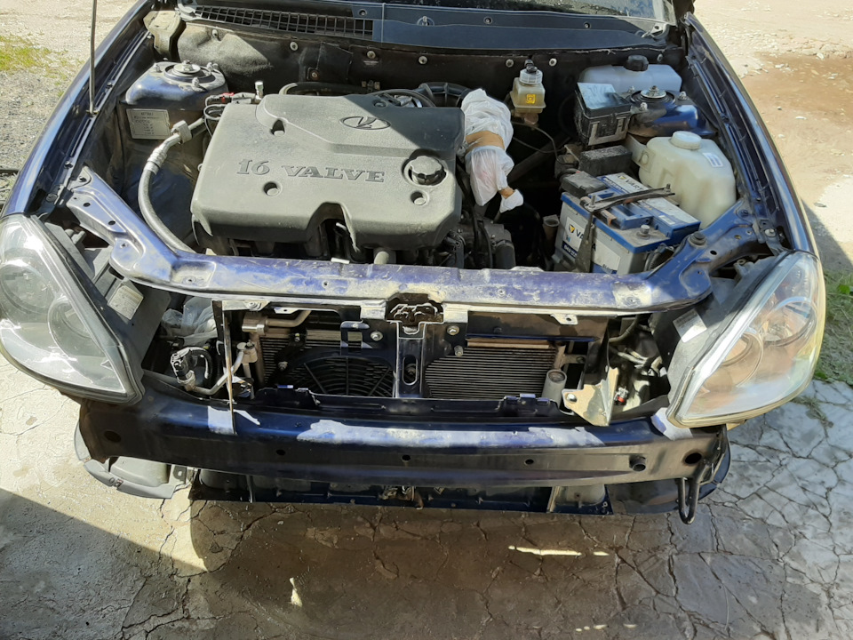

Никогда у меня особо проблем с перегревом двигателя, с недогревом, правда, была) Короче, по пути на море встали в традиционную пробку в Горячем ключе. На улице было больше 30 градусов жары, мы с включенным кондиционером встали на мосту, тут я заметил, что температура двигателя потихоньку пошла вверх ближе к 105-107 градусам, короче, примерно посередине между двумя последними белыми рисками. Ну, я отключил кондиционер, температура вернулась в норму. Я не обратил внимание на это, в такую жару хорошо еще, что мозги не плавятся. Хорошо отдохнули, приехали домой, через месяц я стал замечать, что в жару с кондиционером стрелка стала чаще подходить все к той же опасной отметке. Проверив, что оба датчика на приборке и для ЭБУ показывают одинаково, я решил, что забилось пространство между радиаторами. Снимать основной радиатор охлаждения я не хотел, хоть и опыт по замене уже был, но снова разбирать полмашины не хотелось. Вдвоем с братом решили, что попробуем промыть и так. В одну прекрасную субботу в гараже быстро поснимали все то, что нам могло помешать и что быстро снималось. Я заранее купил средство для очистки радиаторов G-POWER GP-737, в гараже, как всегда, была наша местная Ника-4, вооружились Керхером и начали. При грамотном подходе можно мыть радиаторы и Керхером)
Сначала со всех сторон потекла грязища, а через какое-то время струи воды стали пробиваться сразу через оба радиатора. В общем, примерно час мытья всеми доступными средствами и…радиаторы стали значительно чище. Да, самая середина промылась не совсем, но, думаю, что процентов на 90 радиаторы стали чище. Да и не так много было там все же самой грязи, все-таки лет 5 назад мы туда уже лазили.
Далее последовала сборка авто, мойка двигателя без фанатизма и мойка самого автомобиля)
