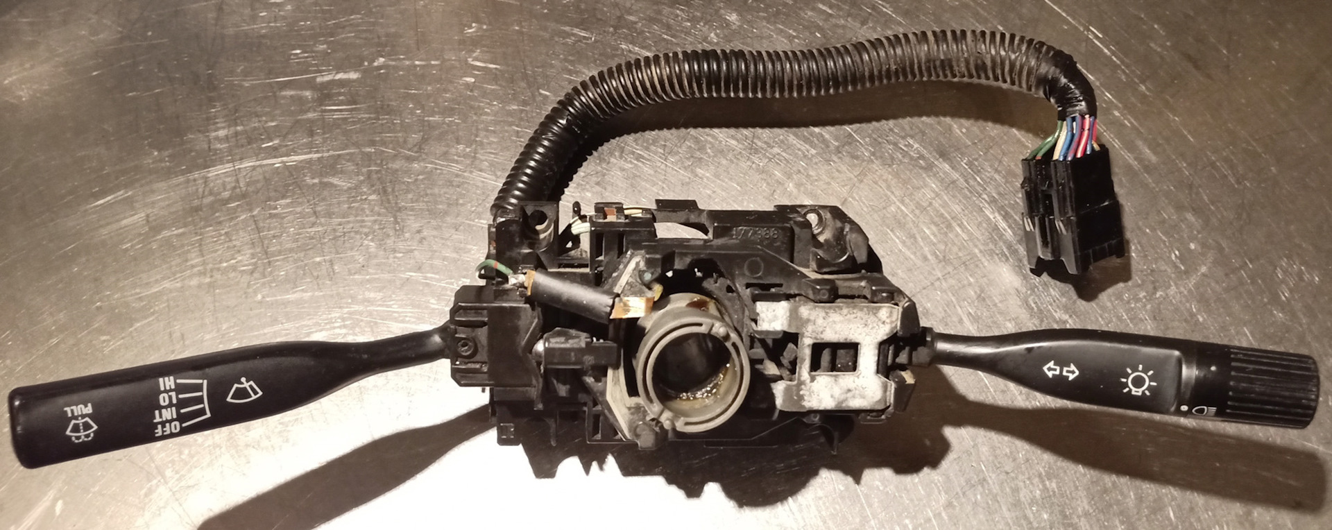

Был один с неизвестной историей, с затертыми надписями на рычагах, изувеченной пружиной возвращателя поворотников, неработающим контактом (одним из пяти в группе). Купил за 500 р. еще один с отломанными защелками, отсутствующей крышкой блока контактов, отсутствующим скользящим контактом звукового сигнала и проводами местами без изоляции. Также на этих двух были разные фишки. Собрал из двух один, ушло аж три часа, хотя я вроде не тормоз. Там все спаяно каким-то очень тугоплавким припоем.
Выяснилось: все надо делать сверхаккуратно — внутри малюсенькие щарики, пружинки и одноразовые пластмассовые защелки. Узел не предполагался разборным:)

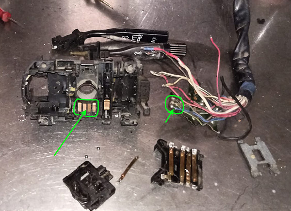

Видимо, были модификации у которых в этом блоке было что-то еще. На доноре обнаружено четыре контакта, ответная часть на плате, обломыш какого-то рычага сверху посередине. Эти непонятные электрические коммуникации обведены на фото и показаны зелеными стрелками. Вопрос знатокам: что это? На другой гитаре под эту хрень есть посадочное место сверху по центру и еще одно такое же снизу по центру, на плате в этом месте просто отверстия. Соответственно, суммарно в двух фишках донора больше контактов, чем в одной фишке имевшейся гитары.
Комментарии 4
это стрекоза от аплауса, там с верху аварийка включается
Может как доп.кольцо под вкл/выкл туманок шло 🙄
где оно могло располагаться?
ProstoLeo, если не ты, то никто:)
