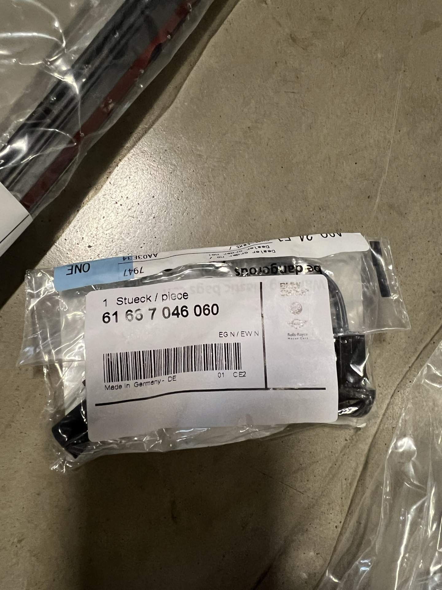

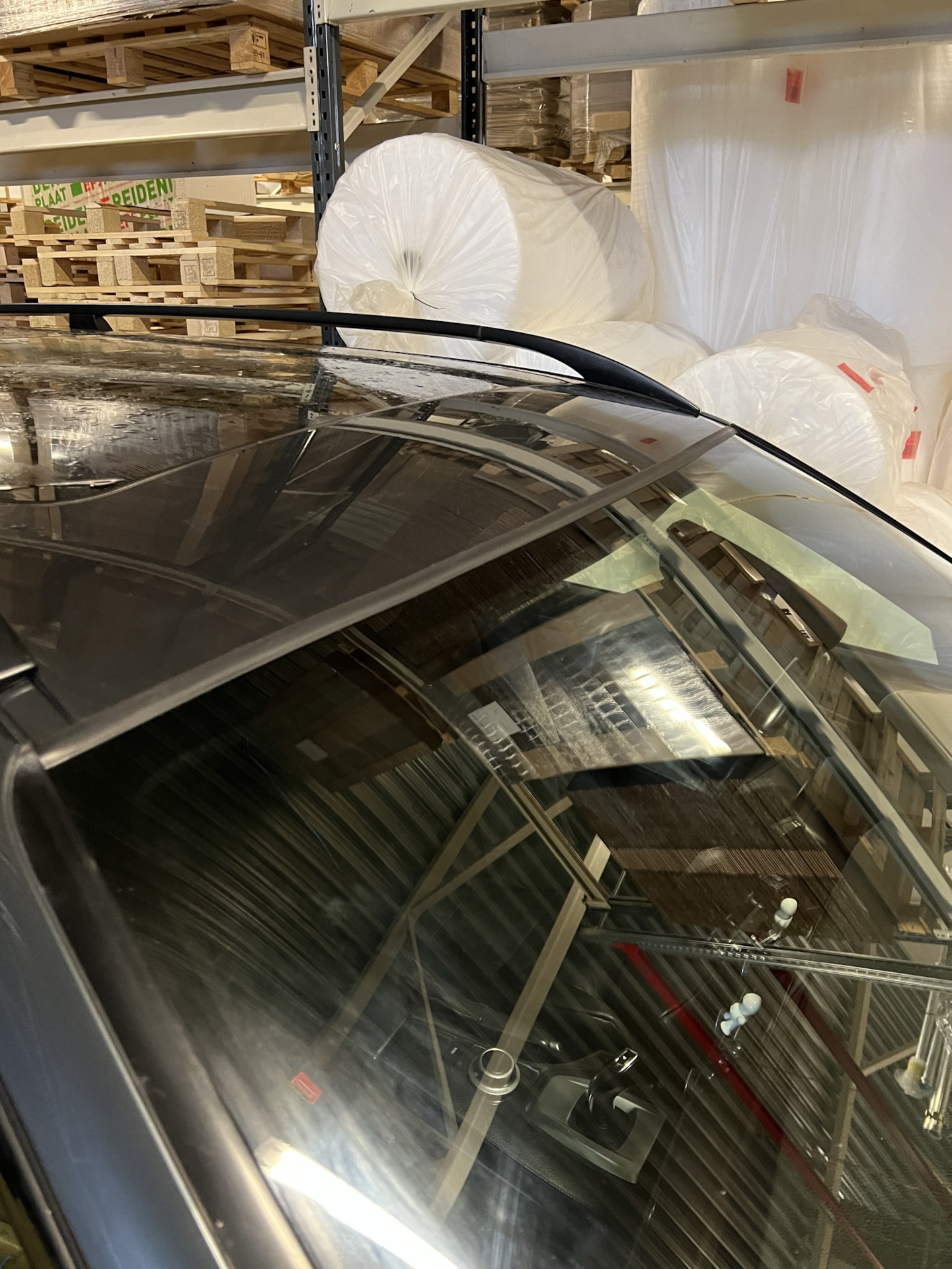

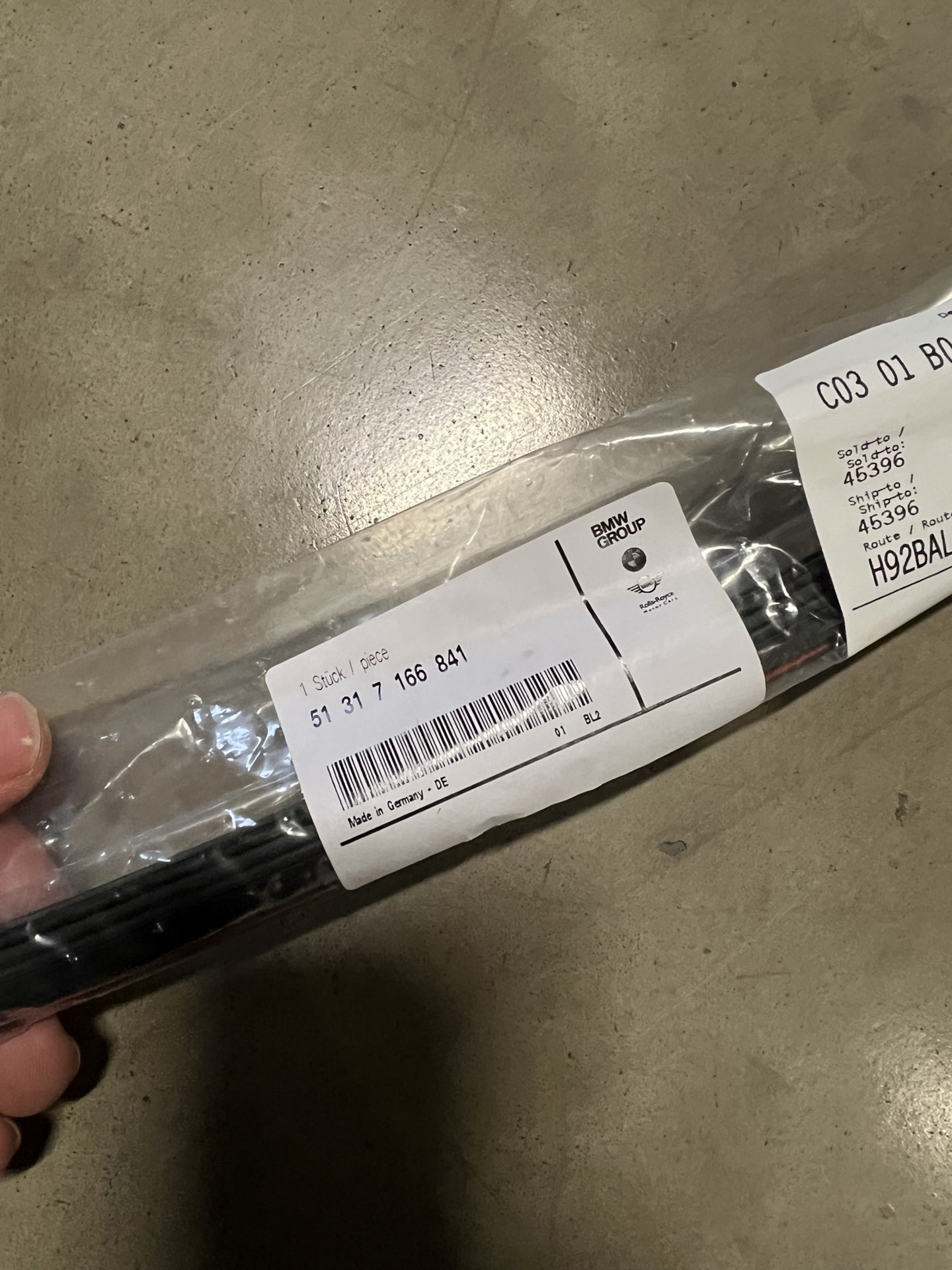

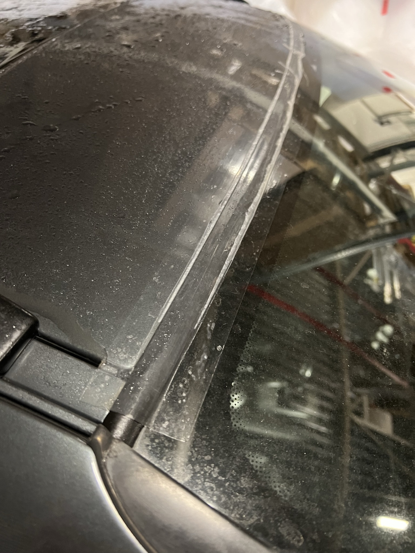

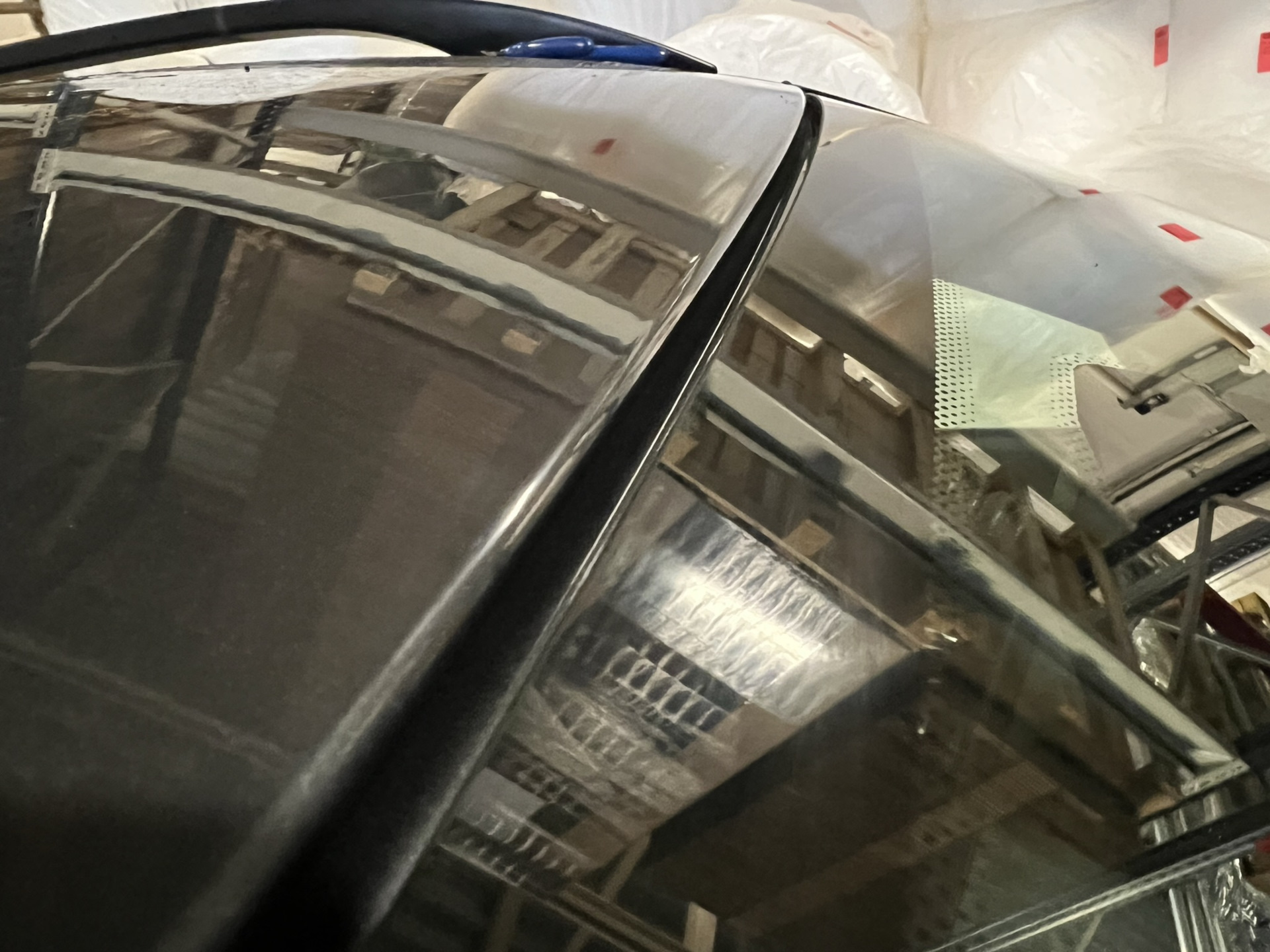

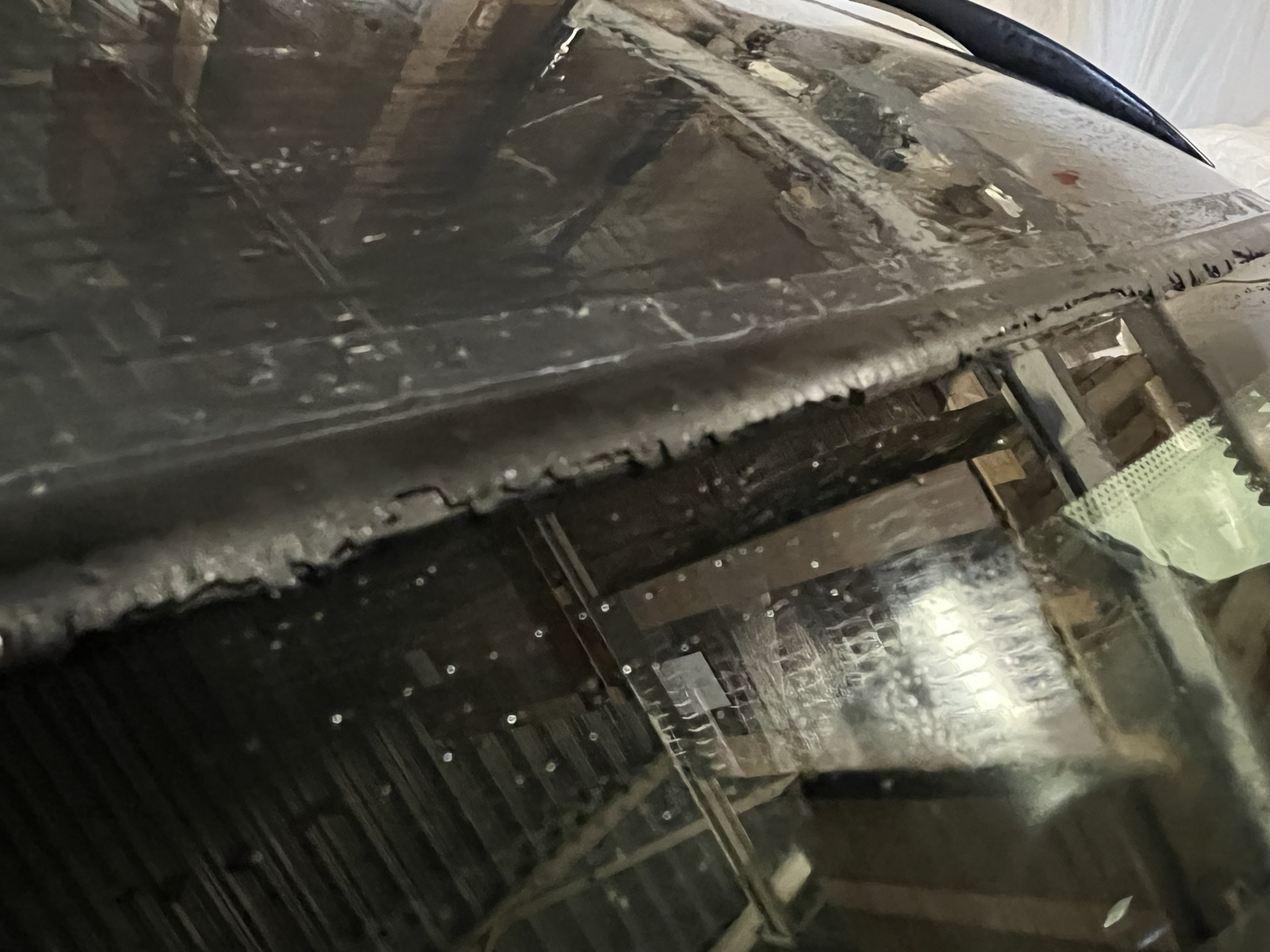

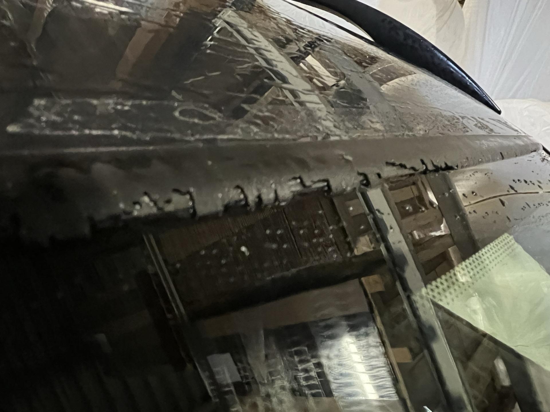

Рассохлась уплотнительная резинка лобового стекла и стала пропускать воду в салон, заметил что правая боковая стойка в верхней части влажная и потихоньку капала вода на коврик, понял что нужна замена. Заказал новую Bmw оригинал, а пока она шла заклеил временно прозрачным скотчем. В замене ничего сложного главное всё хорошо почистить и продуть перед установкой.

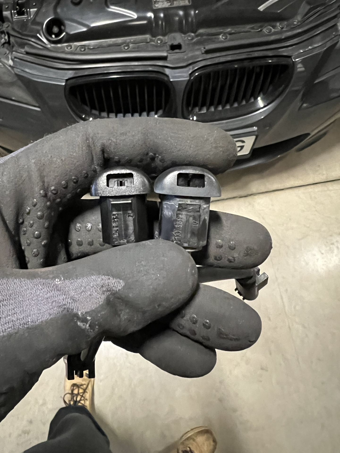

Ну и заменил форсунки омывателя лобового стекла так как левая ели брызгала а правая просто текла.

У меня уплотнитель в таком же состоянии, но вода не протекает. Просто вид не ебабельный… Можно поподробней? Просто чем то острым выскоблил и вставил/вклеил новый уплотнитель?
Можно чем-то острым, но надо аккуратно чтобы не повредить кузов и стекло, я лично тонкими плоскогубцами доставал .
Хорошо. Спасибо
А при чем уплотнитель к протеканию?
Вероятнее стекло просто вклеено негерметично
Может и вклеено, проблема появилась после того как растаял снег с машины и эта резинка по центру была оторвана, остался только п образный профиль внутри. И видимо вода как то туда попадала и стекала в правую часть стойки. Но факт то что до зимы никаких протечек не было, и после того как заклеил временно скотчем уплотнитель, стало все сухо. После замены уплотнителя тоже сухо.
Возможно где то когда стекло клеили, плохо проклеили и осталось отверстие по которому вода и попадала в салон, а исправный уплотнитель не давал ей туда просачиваться.
Я бы проверил дренажи панорамы лучше) так как этот уплотнитель защищает от шумов и грязи в основном, стекло должно быть намертво приклеено к кузову без пор и отверстий.
Дренажи я летом продувал, передние и задние, но первым же делом после того как обшивка была мокрая я продул сперва дренаж а потом уже менял резинку.
Но дренаж не был забит, воздух пропускал без проблем.
