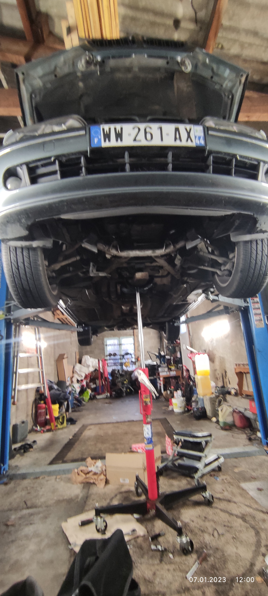

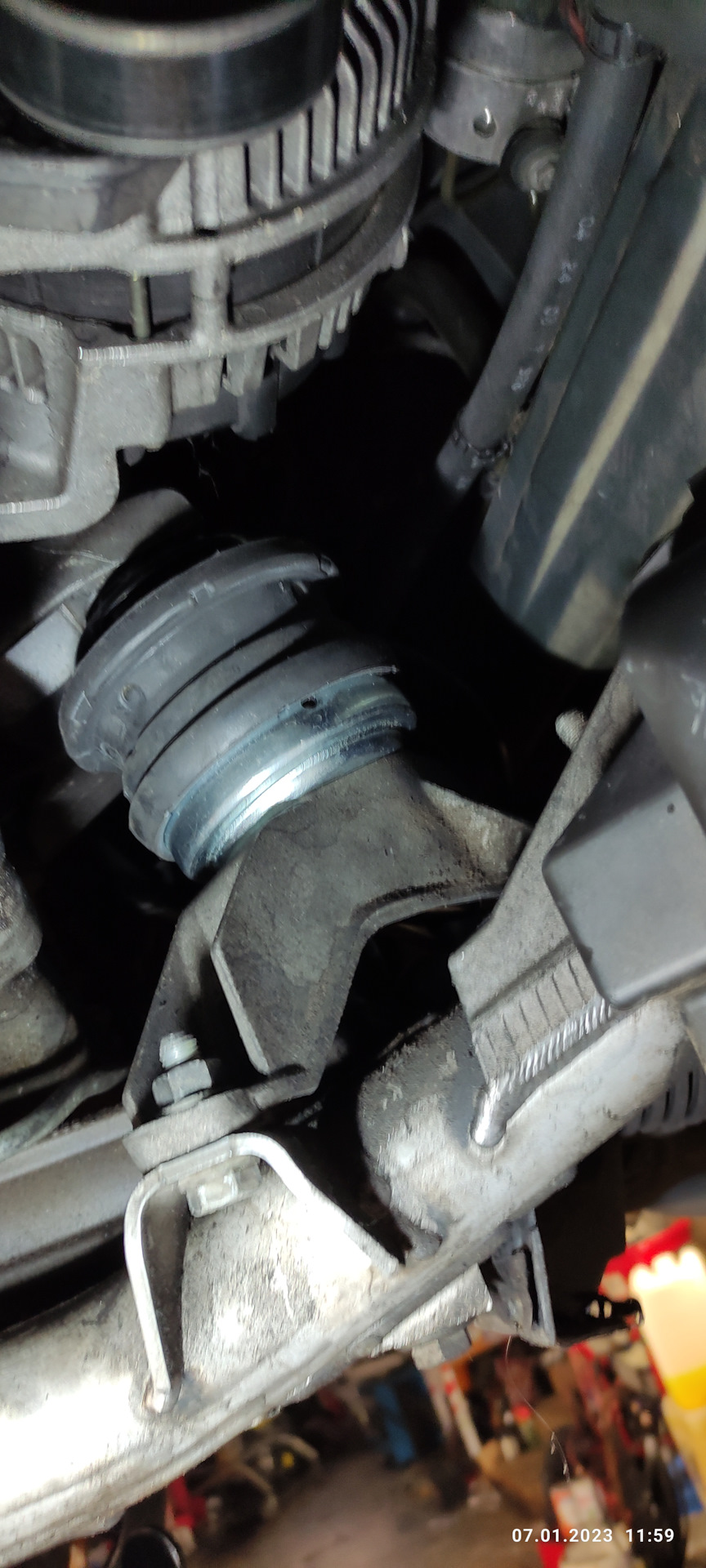

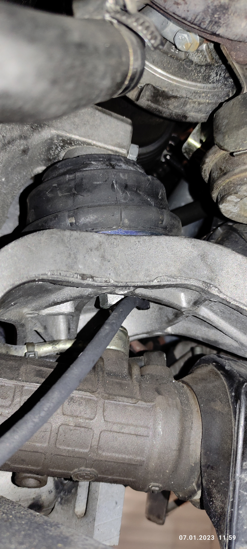

Поменял опоры двигателя, брал фирмы Febi, ушло на это где час-полтора, как говорится глаза боятся а руки делают. левая опора была мертва, правая живая, но раз купил, надо менять.) После замены плавность при заводе и при глушении, разница очень большая.

Добрый день! Год назад тоже брал феби. Спустя год и примерно 10 тыс. пробега. Подушки стали давать вибрацию, т.е. при морозе вибрация идет на кузов и чем холоднее тем сильнее. Может брак конечно.
Приветствую, дубеют что ли от мороза? у нас здесь его не бывает, но посмотрим, буду наблюдать .
Скорее всего. Пока еще не добрался, до них. И кстати, это же время брал и опоры феби они от мороза тоже трещат при повороте руля (Сама резина трещит с закусыванием) при том что летом все хорошо и тоже спустя год.

При том, что феби стоит нормальные деньги.
Не сильно большая разница с лимфёрдером была.

Приветствую, ты был прав на счет подушек, слегка есть вибрация на холостых когда холодно.
Приветствую. У нас когда — 30 или около, то там не просто вибрация там такое впечатление, что их нет.
думаю пока поезжу, потом на оригинальные заменю.
