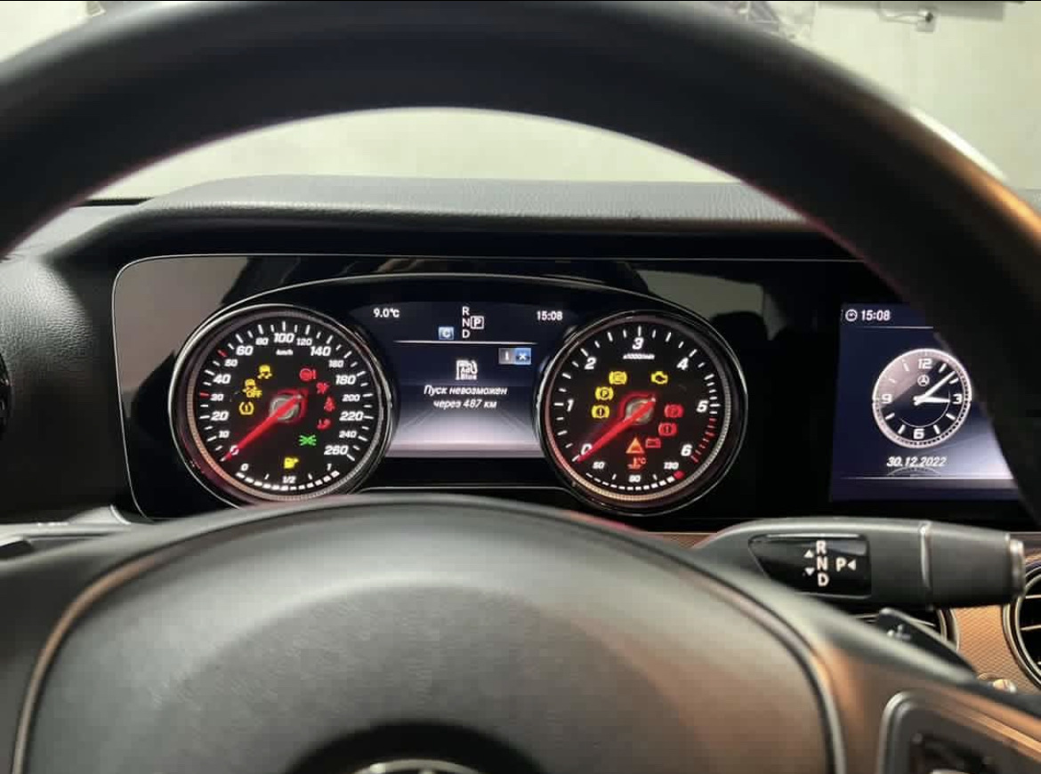

Перед Новым годом загорелся чек и выскочила ошибка “проверьте adblue”. Через несколько запусков двигателя появился обратный отсчет «пуск невозможен через 800 км». Случилось это перед дальней дорогой )). Проехав 300 километров, заметил, что уровень adblue никак не изменился, как был запас на 6400 км, так и остался. Прошел день, после езды пригороду и многочисленных пусков/остановок, отсчет исчез, только чек остался. Я уж было обрадовался, к тому же попал к диагносту и он снял чек, и сообщил что была сохраненная ошибка по насосу adblue, а значит он скорее всего откажет совсем в скором времени. Поездив ещё немного увидел, что уровень мочевины упал, запаса осталось на 6300 км. Но радость была преждевременной 😃, снова чек и снова отсчет.

Что касается алгоритма, то из-за мнимой угрозы для экологии, пользователь подвергается реальной угрозе застрять где-нибудь… А если мороз? Получается из-за отказа любого элемента системы, машина предлагает вам проехать только 800 км… А как быть если ты находишься намного дальше от дома? Интересно, если не глушить, то можно проехать больше 800 километров, или же при наступлении отметки 800 машина заглохнет?

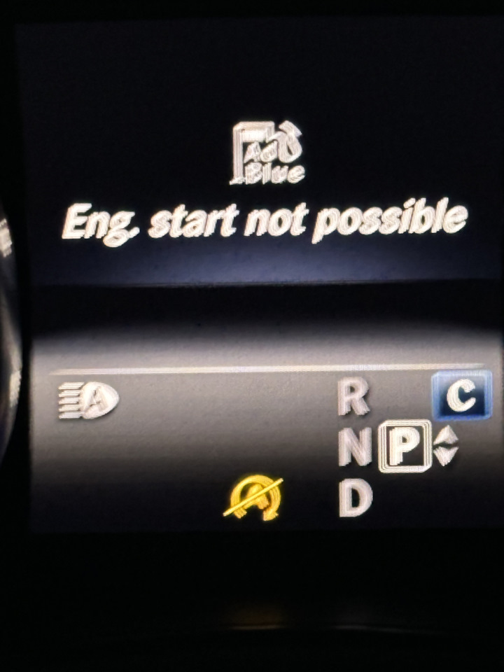

Добрый день всем! У меня тоже отсчет и я пробовал ездить до 0км. Реально запуск был не возможен и мне пришлось взывать электрика чтобы он запустил двигатель. Предупреждение об невозможности запуска двигателя это РЕАЛЬНО 💯!

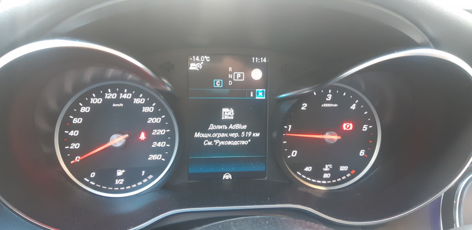

Да вот не совсем у меня такое же страшное сообщение при окончании жижи (см.фото). Говорят о снижении можности, как я думаю, речь как раз о поведении описанном тут: www.drive2.ru/l/636554011…age=0#a636613660143259094
Чек не загорается при появлении сообщения. И еще: сообщение на Цешке появляется сильно заранее, чем на 800 км. Где-то за 1500 км, начинает информировать при запуске, что осталось мало жижи.

Вот страшно:
Так что мы с вами про разный обратный отсчет пишем
