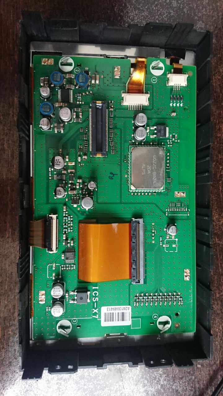

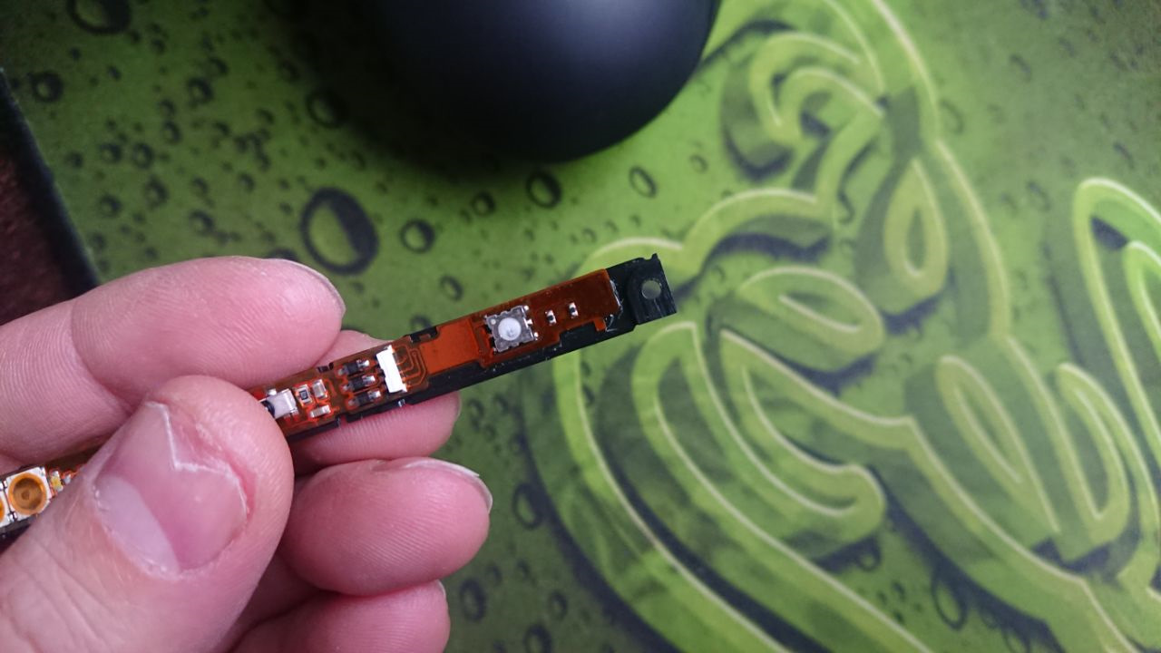

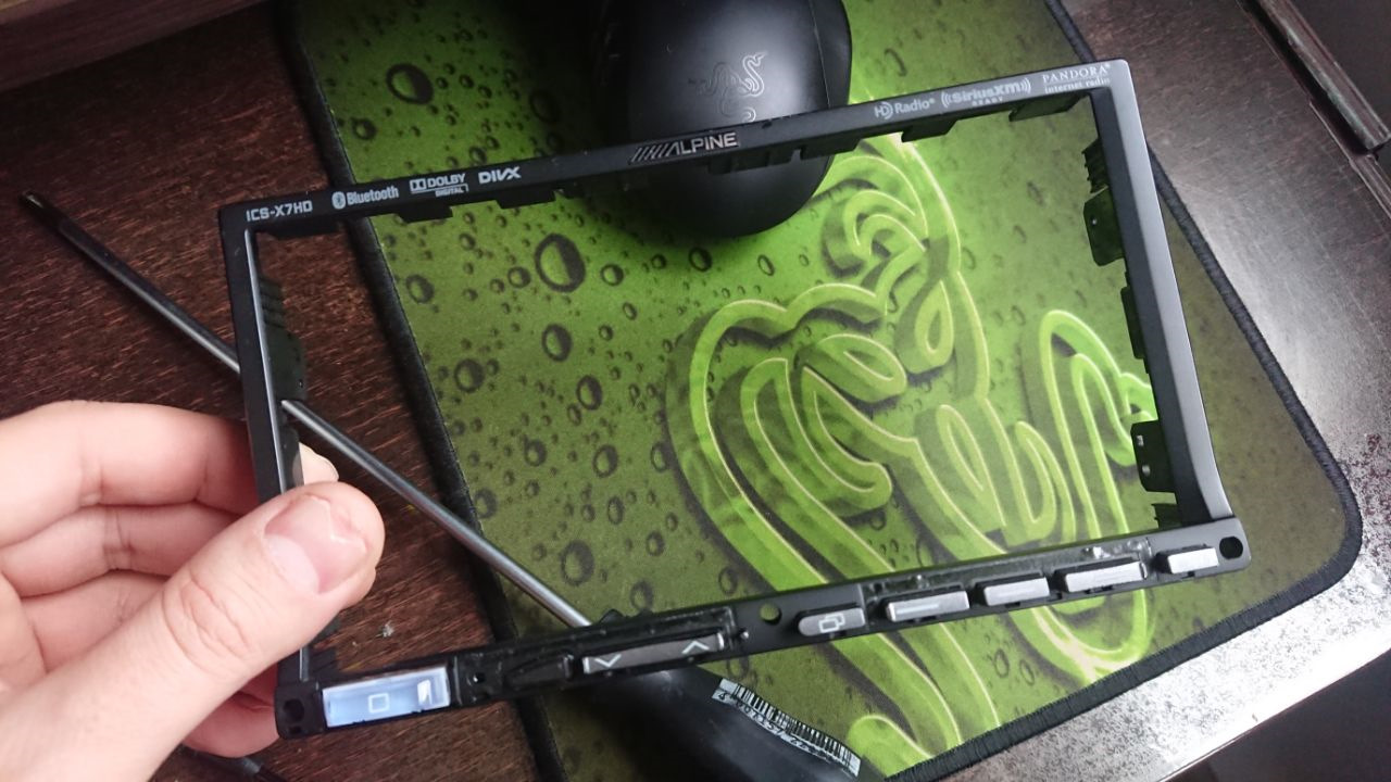

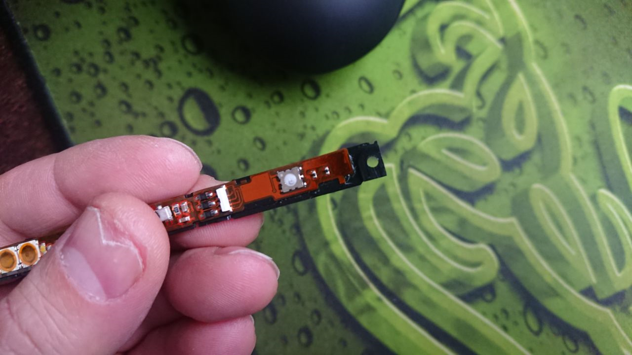

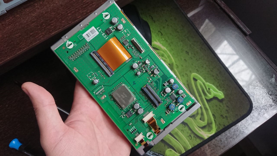

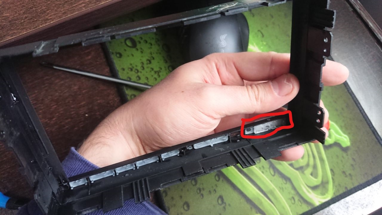

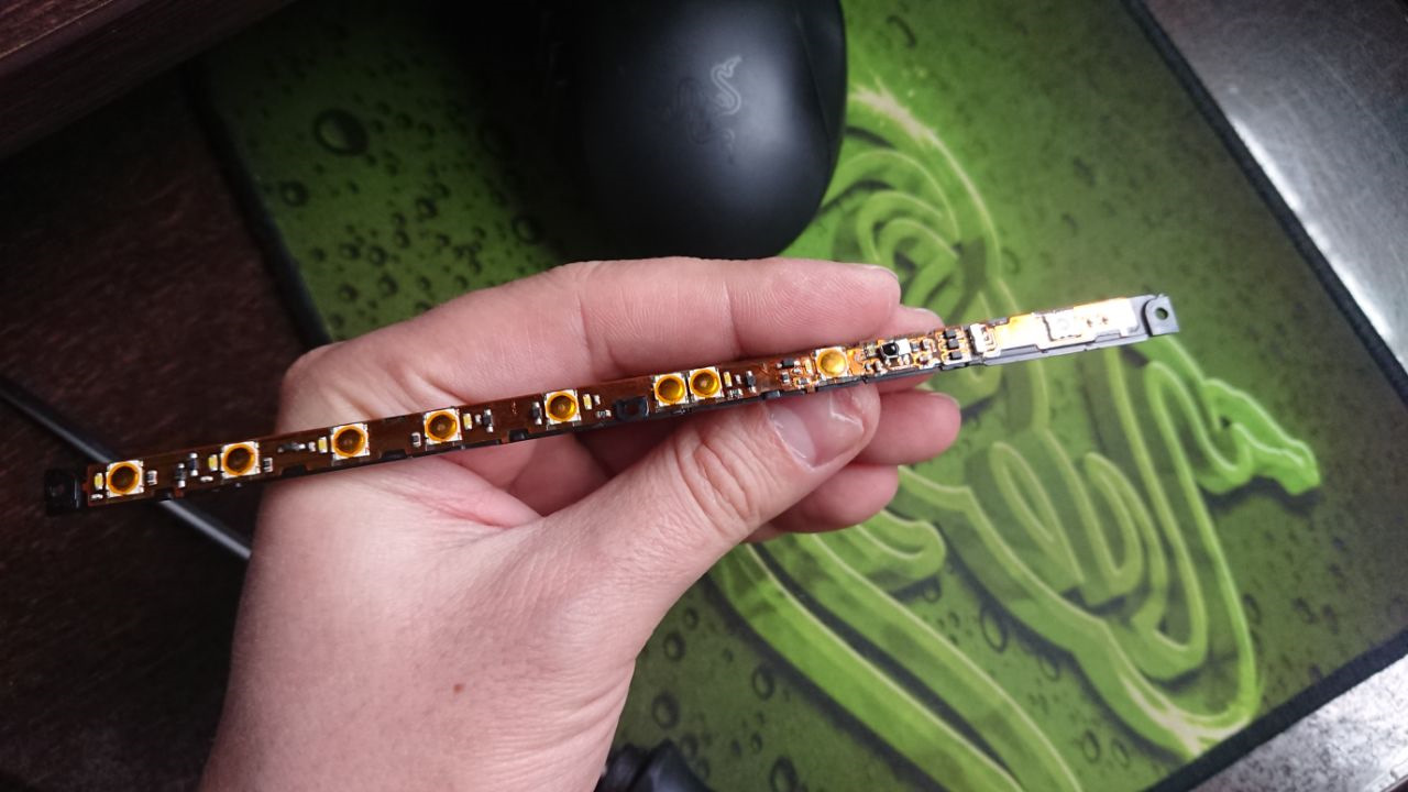

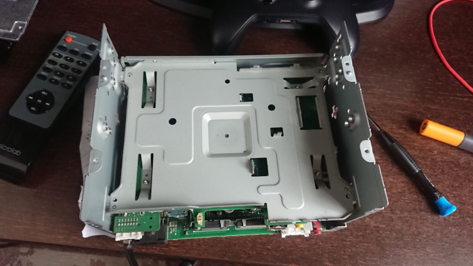

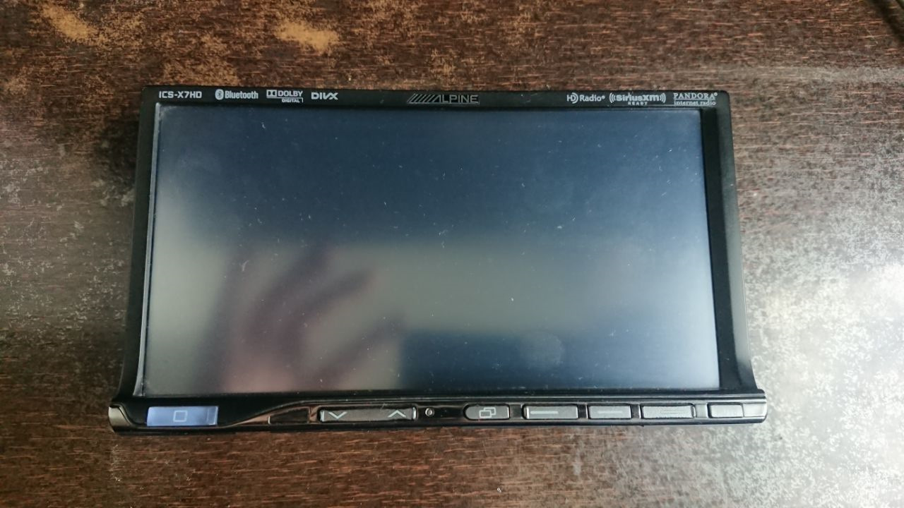

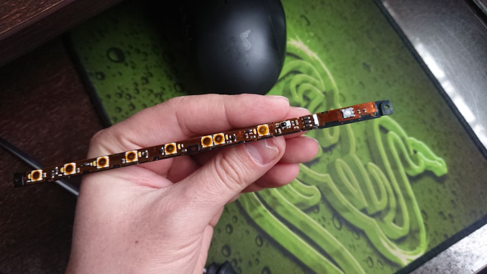

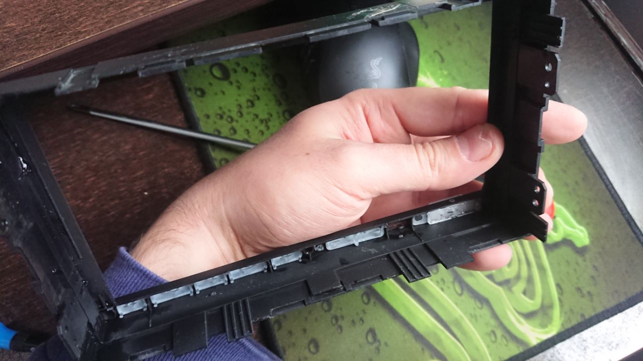

Перестала работать кнопка переключения в главное меню. Решил разобрать и посмотреть. Кнопку разобрал почистил и обратно собрал, вроде через раз работает но итогом не доволен, по хорошему заменить кнопку но только проблемка в том что кнопка 2-х уровневая, сначала легкое нажатие открывается одно меню и дальнейшее нажатие отрывается другое меню. Пока не нашел в продаже такие кнопки, на али тоже не нашел. Поживем посмотрим. Кнопка 6 пиновая ( 5 пиновая, 2 пина обшие)

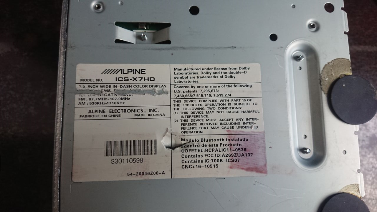

Запчасти на фото: IC507

День добрый. Столкнулся с такой же проблемой. Подскажи пжлст как в итоге решил и решил ли вообще? В сервисе просят 3к за диагностику и 10к+\- за ремонт (прогнозируют). Говорят сложные платы на таких девайсах. Заранее спасибо.
Привет я донора купил с эбей за 50 баксов и снего заменил запчасти
Прям всю плату с кнопками поменял?
Ага, у меня в бж есть запись

Незнаю как у вас но там конпка замудреная она 2х уровневая и не найти замену для перепайки

Или как вариант с пультом пользоваться
А у тебя пульт в наборе был?
UPD. Нашел статью у тебя.
Ладно, спасибо🤝🏻
Пульт отдельно брал, у тебя такая же модель магнитолы?
Да и проблема абсолютно одинакова. С учетом вложений, требуемых для ремонта, думаю либо купить пульт д/у (по твоему совету), либо искать новое ГУ. Но там цены космос на экземпляры приемлемого качества. А к качеству звука я привык за 10 лет. Не могу я слушать эти модные андроид магнитолы. Я слышу как они плохо играют.
там есть один вариант найти такую же кнопку просто не 2х уровневую запаять на контакты которая открывает главное меню а не боковую, меню с боковой панели не так важно да и такую кнопку легче найти
эта магнитола шикарная по звуку аналоги дорого стоят
Ещё вопрос сразу. Пульт заменяет эту «главную» кнопку? Режимы можно с помощью него переключить? А то я два дня слушаю радио и не могу переключиться🤣
режимы можно менять но в меню не зайти по пульту
В фотоаппаратах с похожим принципом работы кнопка спуска есть. Поищи мастерские по фототехнике — может у них будет.
