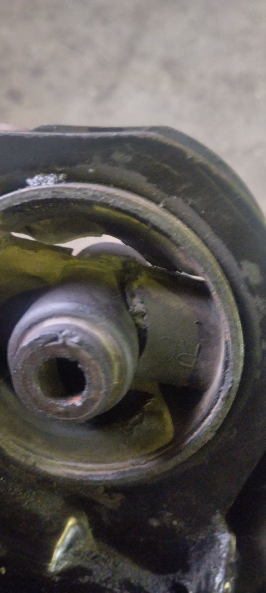

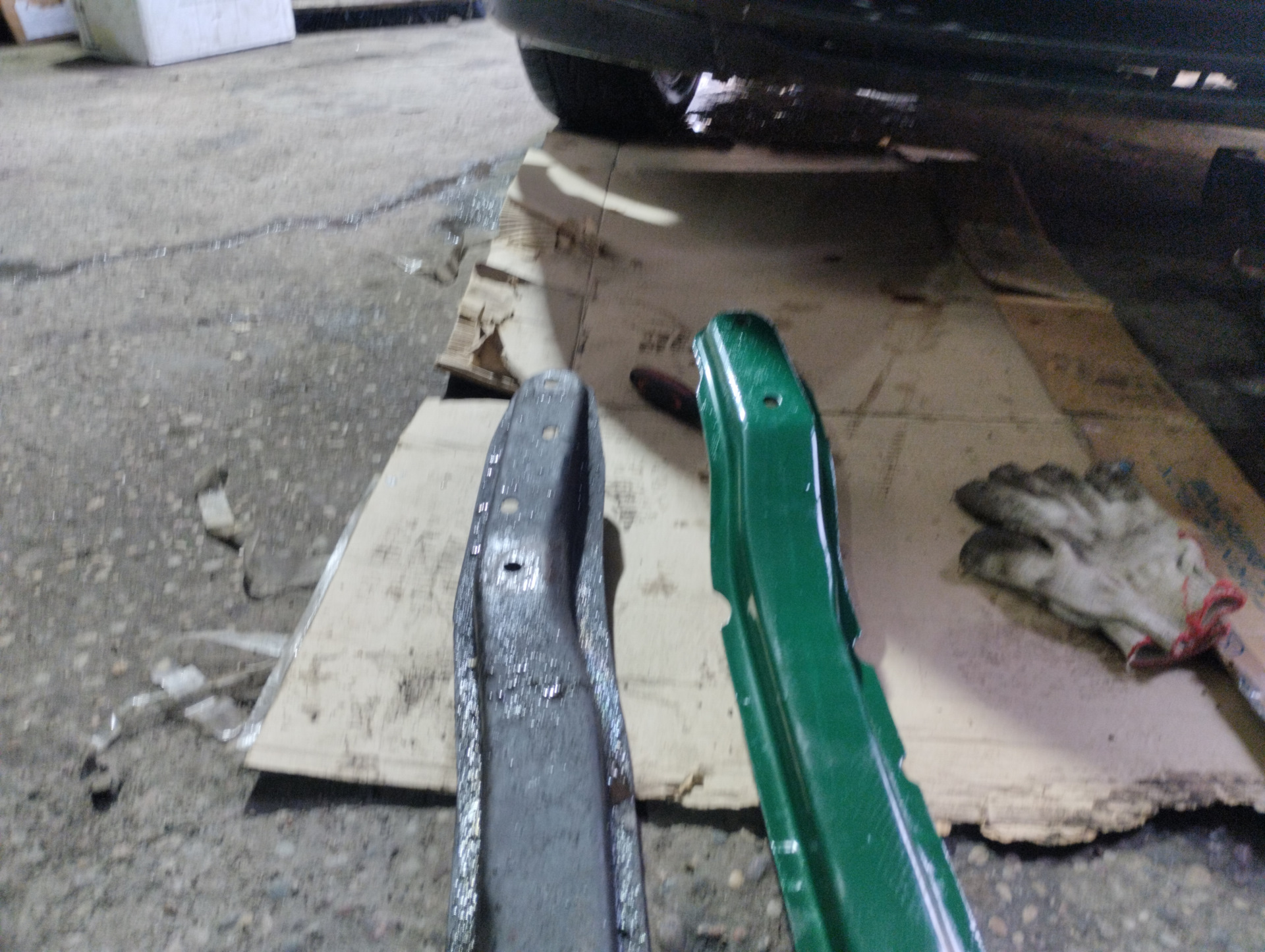

6.01.23 услышал щелчок в моторном отсеке, ехав на работу. На светофоре почувствовал сильную тряску и что-то начало "грубо" бить. Заехал в цех, поднял машину и нашёл причину… Оборвало заднюю подушку, очень резко, судя по звуку. Мотор "упал", и коробка ударилась об ловушку (лыжа). По итогу ловушку согнуло.

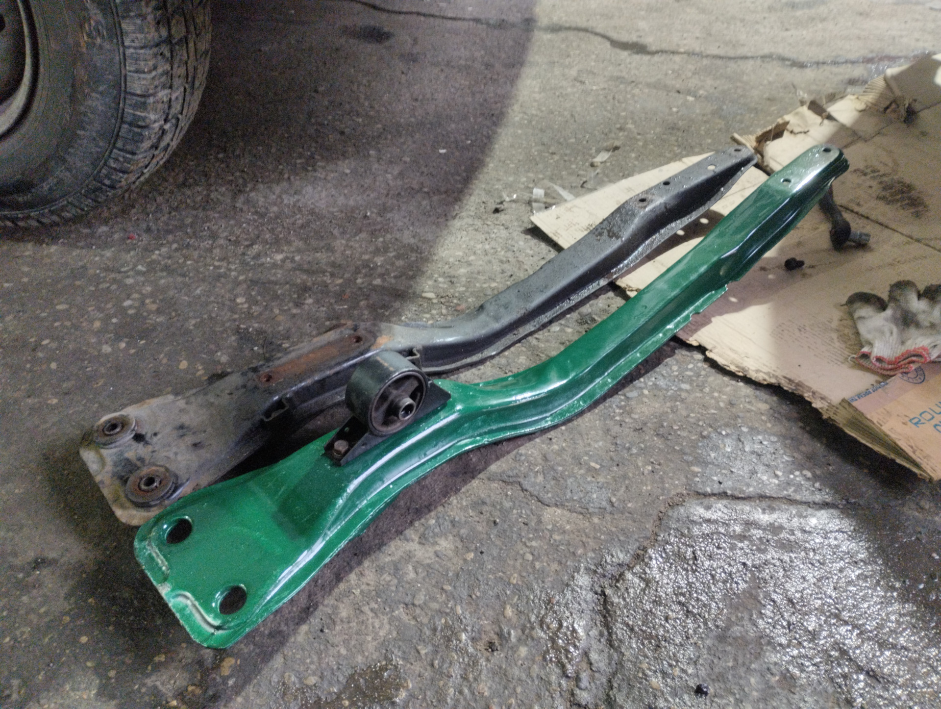

Поехал к знакомому на разборку, взял ловушку, в придачу прихватил подушку, пока новая приедет…
Приехал домой, почистил, покрасил(чтобы защитить от коррозии). Чёрной краски не оказалось, по этому взял какая была, один фиг не видно)
08.01.23 — съездил к другу и поменял ловушку. С задней подушкой не стал заниматься, не удобно и холодно. Проверил, коробка не лежит на ловушке, но стук от подушки продолжается.
09.01.23 — приехал пораньше на работу и поменял подушку. Менял с снятием кронштейна, чтобы не мучаться с выниманием. Вроде бы стука нет, но всё равно жду привоза новой, и поменяю, хрен знает сколько проживёт эта, не новая, но хотябы не порванная.

Доброго времени, как по мне так это совсем разные лыжи… 🤷♂️🤷♂️
Дорест и рест, встают без проблем, отверстия всё совпадают
Буду знать тогда👍
