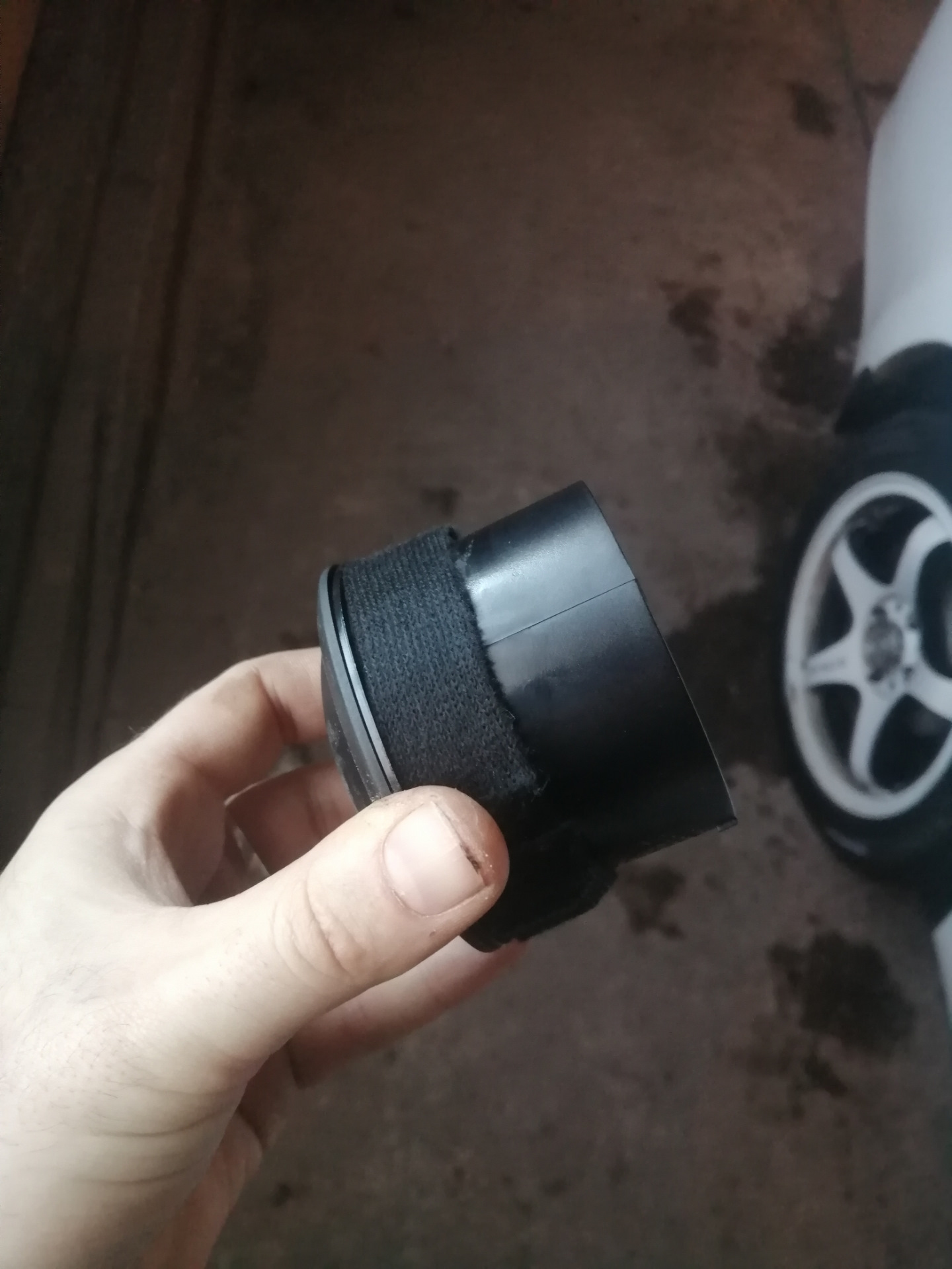

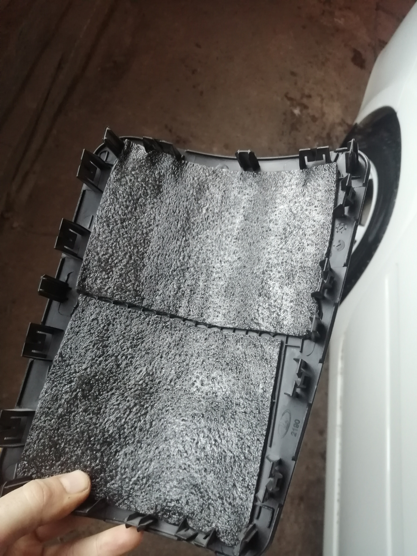

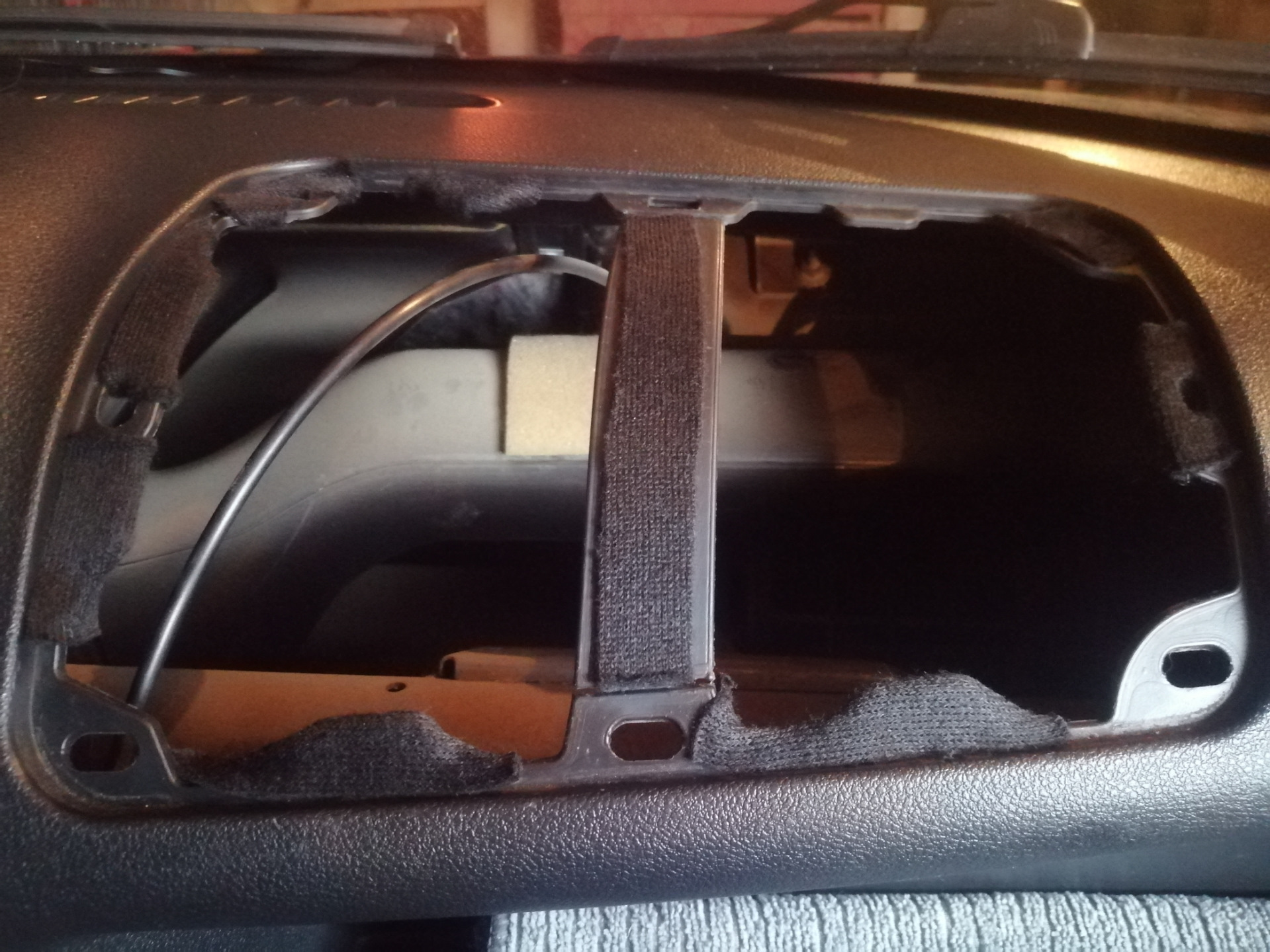

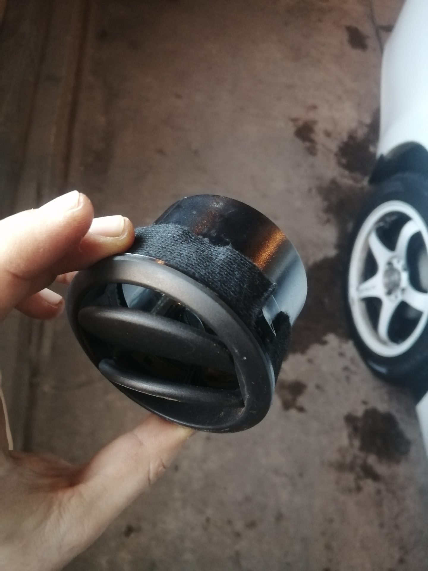

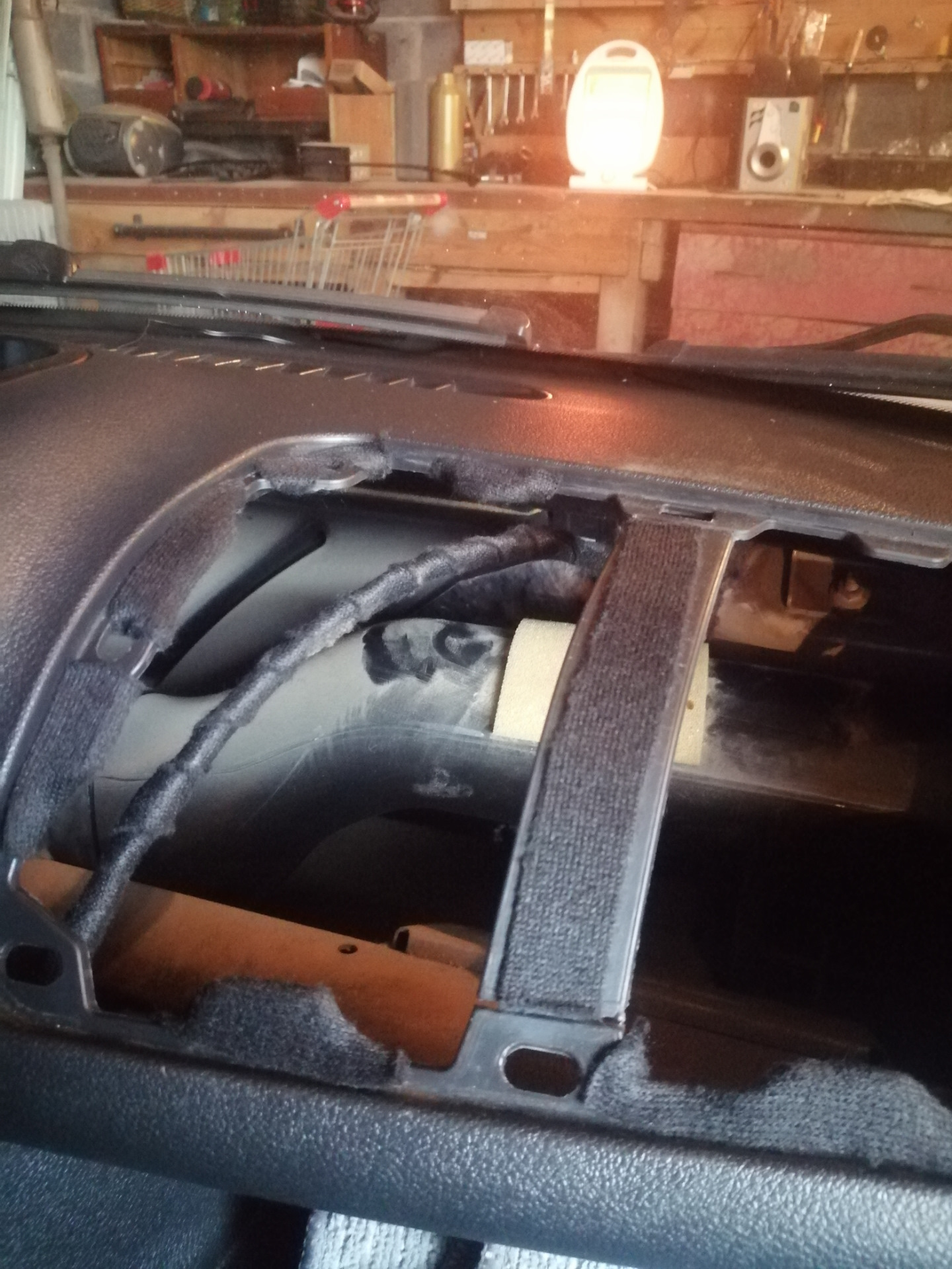

Занялся хоть каким-то антискрипом, на фото не весь результат, сделал так же шумоизоляцию пластика который закрывает предохранители и проклеил все стыки маделином, также проклеил панель шумоизоляцией для пластика до куда дотянуться смог. В переди хочу ещё снять центральную консоль и также намертво закатать, да и вообще весь пластик будет снят и проклеин, всё ещё в переди))

Все провода желательно обмотать тряпичной изолентой, все места соприкосновения тросиков печки, трубы воздуховоды в местах их стыков.
Трубы Воздуховодов те что в верхней части все сидят плото и стыки всё равно виброй укатал намертво :D, провода обязательно обмотаю))

Вот так же попробовал обклеить воздуховод, так он потом еле крутился. Вернул как было.
Потому что ты заклеил ход самой заслонки, надо было не полнуй круг клеить, у меня на фото не видно просто, я точно так же левую обмотал и она заклинила))
👍в закладки! Хорошая работа. Но я начал сопла проклеивать так же но наоборот близко очень к стыку где они входят в основной воздуховод, глянул, что они в самом начале туда входят, а до этого места не касаются вроде
Это самая малая часть того что требует панель гранты и все её стыки, заклеил бардачек также сняв, не мало провозился проклеевая саму панель ломая руки и пальцы, зато теперь большая часть панели как бетон, шумов точно не будут))
