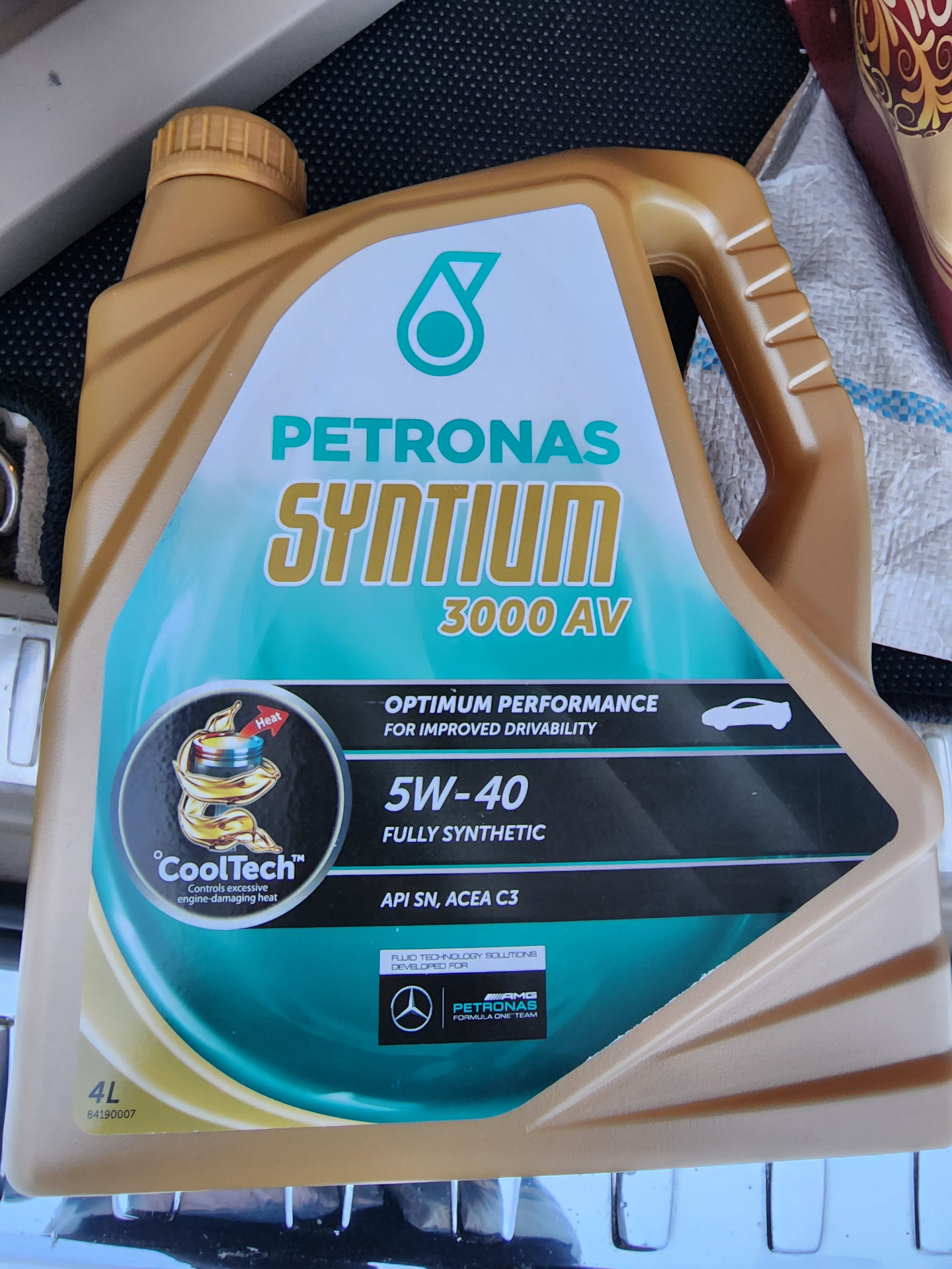

Купив сие карету, надо и ТО сделать
Перво на перво поменять масло
Масло выбрано по допуску 229.51 и фирма очень рекомендована Petronas sintium 3000 AV
Я если честно не вижу смысла лить масло Mercedes (где залит лукойл) за 10т 5л
Объем около 9л, не мало.
Куплен оригинальный фильтр масляный мерседес А6421800009(манн уже не найти)

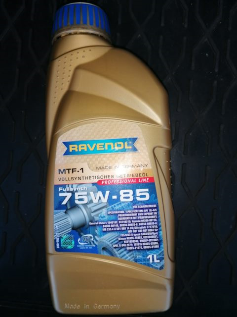

Куплено и поменяно масло в редуктора, теперь их 2 передний и задний(плата за полный привод)
Масло Ravenol 75w-85.
Так же в раздатку самое простое масло zic ATF multi
Воздушные фильтра заказаны
Очень много подделок, решила заказать оригинал в Авторусь (им доверяю) и ещё на полходе замена ремня.
Запчасти на фото: 1045B

Не обязательно лукойл в ориге. Ещё Фукс может быть. Крайнее ТО делал как раз такое взял.

Блин, ну сколько можно. В канистрах мб никогда не было Лукойла, Лукойл заливался только на заводе как первое масло и только в р4 поперечного расположения. Все. В канистрах залит или 5000 петронас, или футч. А авторуси сейчас лучше не брать фильтра. Смотрел я там манн и Мале. Очень не понравились, плюнул и купил у дилера родной за 2000. Но хоть уверенность есть.

Мне понравился Motorex fs-x. Там и состав топовый и стоит оно теперь не так дорого. По фильтрам доверяю глазам, Диллер может схимичить, но там прям визуально качество было очень хорошее, проклейка на высоте. Все ровно.

А вот мульти масло в раздатку, хммм… чем Вам не угодил тот же Равенол но с допуском (опять же на экзисте есть оригинал по 5т)? Просто немного странный выбор, в двигатель значит с допуском, а в раздатку и так сойдет?!)

Всё правильно, но лучше заменить масло в раздатке, всё таки узел важный, достаточно нагруженный и дорогой. Для раздатки Mercedes A001989450310 Масло трансмиссионное "ATF 3353". Или
Fuchs 600631895 Масло трансмиссионное синтетическое "TITAN ATF 3353" (желательно сделано в Германии).

Номер фильтра MANN C290352 (C29035-2).
Вот запись с картинками www.drive2.ru/l/559089019414119305/
Фильтр масляный MANN-FILTER HU821x
