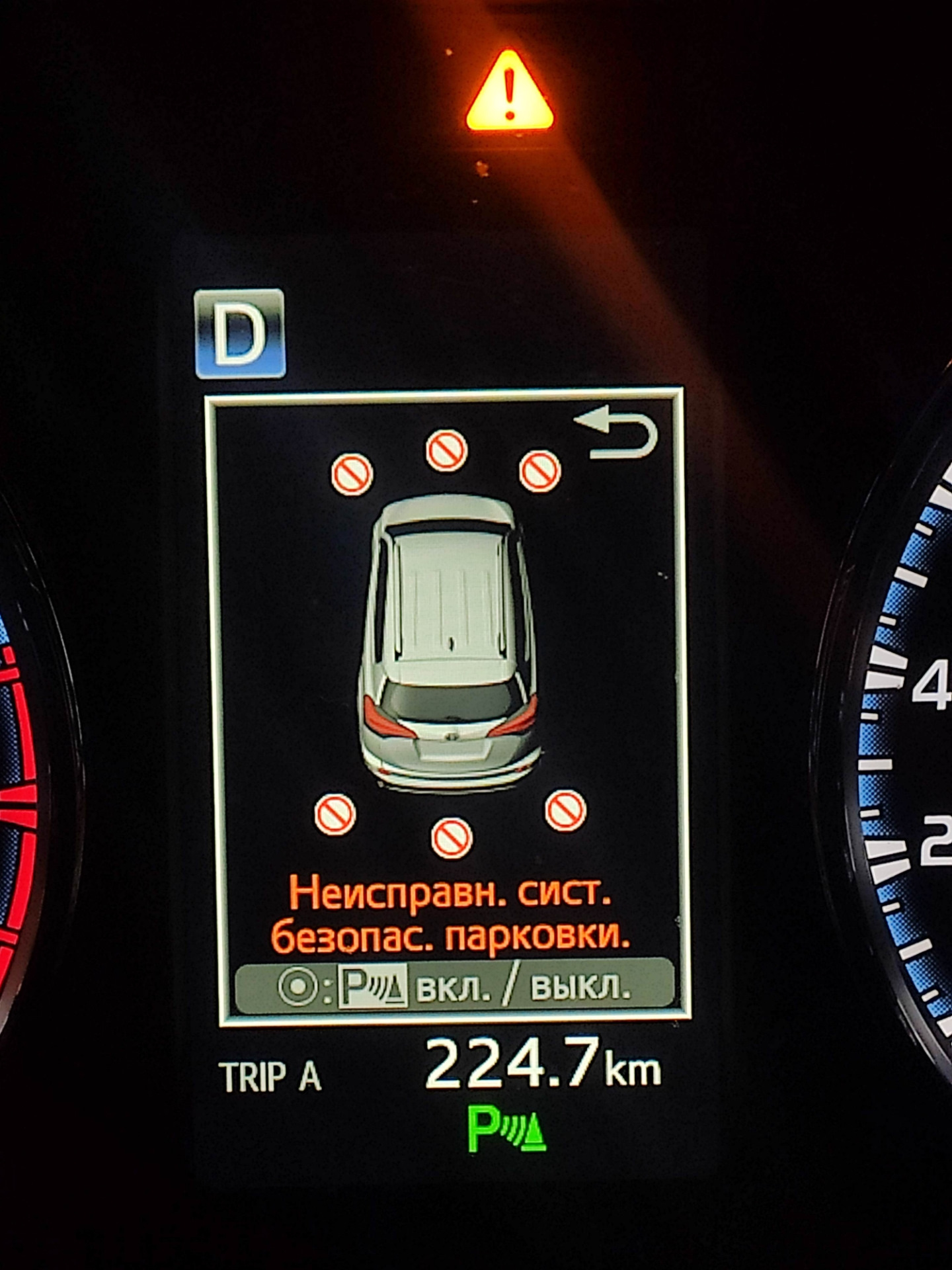

Появилась определенность в проблеме с парктроником. Сегодня прогнал поиск ошибок Каристой, выскочила ошибка C1AE3, проблема в правом переднем центральном датчике. Пробовал сбросить, ошибка опять появляется. Буду ждать уже тепла, а там ковырять.

У меня была проблема, не работали все датчики из-за одного. Реанимировать получилось частично. Система заработала вся, кроме этого датчика. Самая главная ошибка моя, это что я попросил продуть на мойке датчики, а этого делать нельзя ни в коем случае. Там пьезоэлемент отделен от корпуса резиновым стаканом. Мойщик задул воду под элемент и на морозе его оторвало от основного блока. Я вытащил излучатель, сзади он залит герметиком. Герметик выковыривал, чтобы добраться до контактов. Потом пропаивал контакты проводками к корпусу, залил все это герметиком и каким то чудом собрал. Собрал видимо криво. Датчик опрашивается, ошибка пропала, но сам датчик не реагирует на препятствия.
Не знаю, есть ли смысл связываться с этим. Скидывать бампер, ковырять датчик. Шанс, что это заработает весьма мал. На авито за 6 тыр видел оригиналы. Только хз, оригиналы ли они точно. Может через течстрим и алишный датчик бы активировался. Будет настроение, попробую.
P. S. Мерял сопротивления на алишном датчике, они все в пределах нормы, но отличаются от оригиналов. То есть теоретически они должны работать, но не работают. Сейчас погуглил, все таки надо их как то адаптировать через прогу.

Это вряд ли. Система диагностирует датчики и при неисправности одного просто отрубает все. Мне тоже не совсем понятно, если перед глючит, ну отруби перед. Так нет же отрубает всё, и перед и зад!

Дело было так. Помыли, продули, завожу машину, всё нормально пока. Как только выехал из бокса, на мороз, сразу выскакивает эта ошибка и уже не пропадает. Что могло случиться, пока загадка.

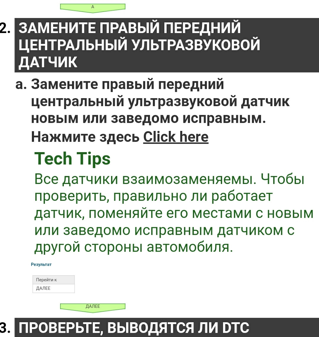

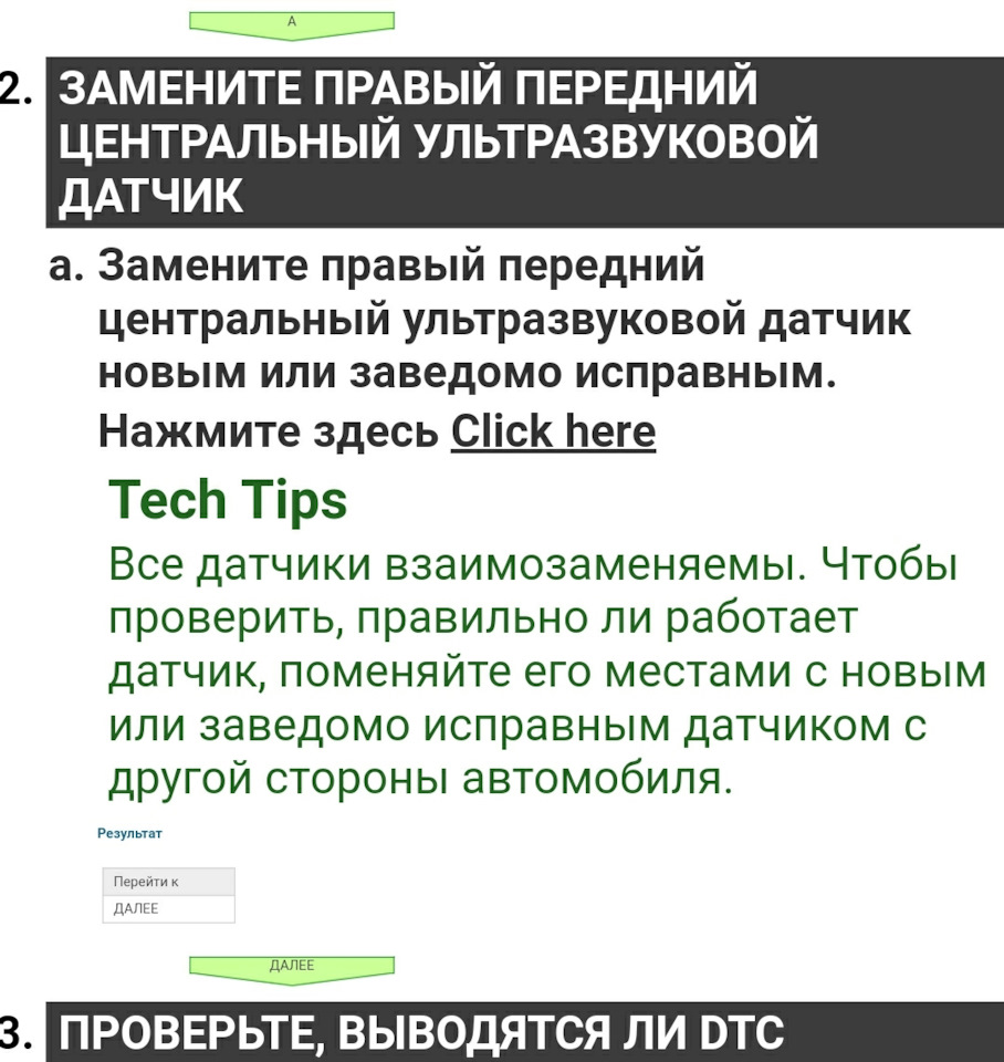

Техдок говорит, что все одинаковые. Может Пригодится при проверке.
Видел эту статейку.
