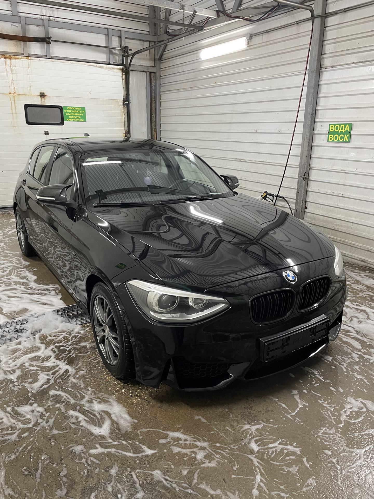

Сегодня я хотел бы поделиться тем, как я мою своё авто. Так как летом машина была отполирована, соотвественно, и уход за кузовом нужен иной. Больше никаких моек, где трут машину непонятными губками и тряпками и от очистки кузова щеткой зимой тоже пришлось отказаться . Да и, в целом, сам процесс ухода за своим автомобилем приносит мне удовольствие и даже как-то успокаивает. Машину я стал мыть сам. Предварительно подробно изучил процесс мойки, купил для этого химию, тряпки и губки.
Мой процесс мойки состоит из:
1. Сначала я смываю грязь обычной водой

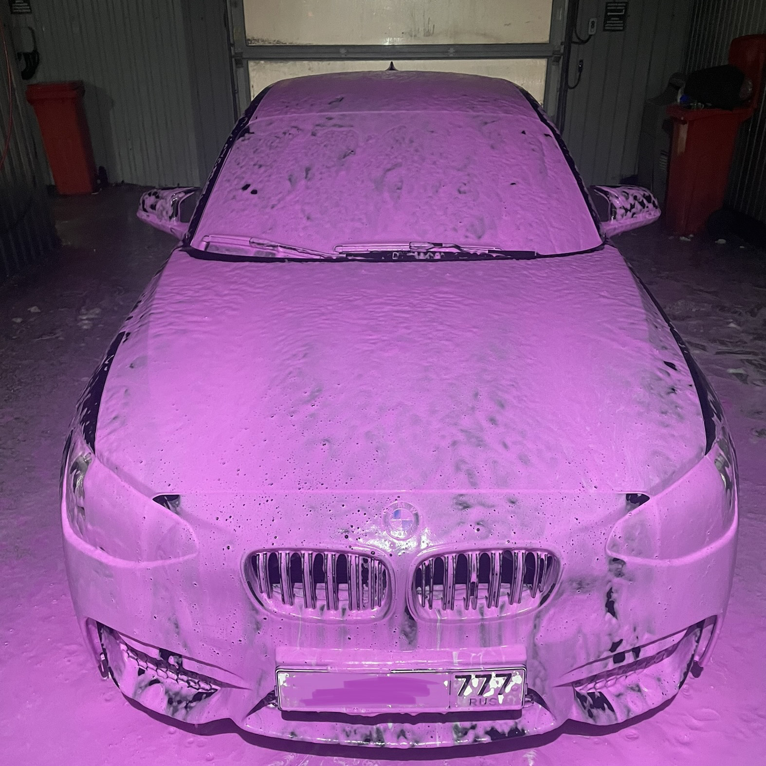

2. Затем наношу бесконтактную пену, жду 5 минут, пока пена стечёт (за это время чищу резину щеткой)
3. Смываю водой
4. Затем снова наношу бесконтактную пену жду 5 минут
5. Смываю водой
6. Затем не сильным потоком воды смываю из щелей маленькие песчинки, которые могли остаться там.
7. Затем мойка ручным шампунем
8. Смываю тщательно все водой
9. Трубосушка листьедувкой
10. Остатки воды вытираю фиброй.
Первую фазу (бесконтактный шампунь) я использую тот, что на самомойке, не могу сказать, что это правильно, но, в целом, пена не слишком ядерная. Обычно этот процесс я повторяю два раза, чтобы по максимуму смыть грязь и песок с машины. Пену смываю снизу вверх. Обязательно промываю после все щели водой, ведь в них могут оставаться песчинки, которые при ручной мойке могут царапают лкп.

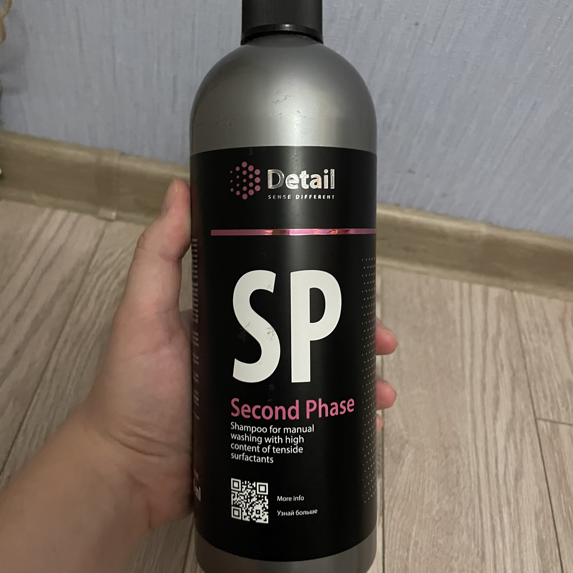

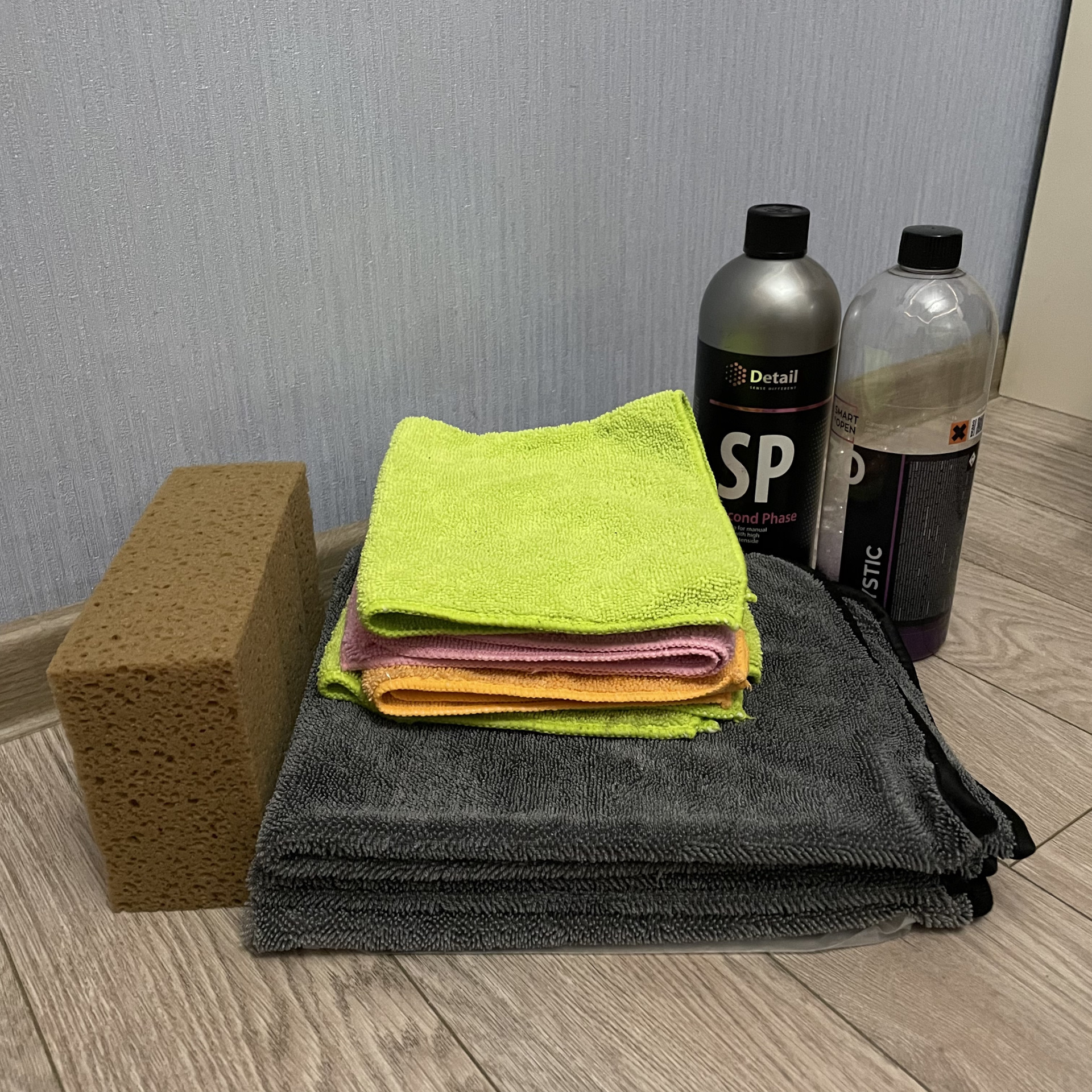

Для второй фазы у меня есть два шампуня second phase от detail,
www.wildberries.ru/catalo…argetUrl=LC&size=44246079

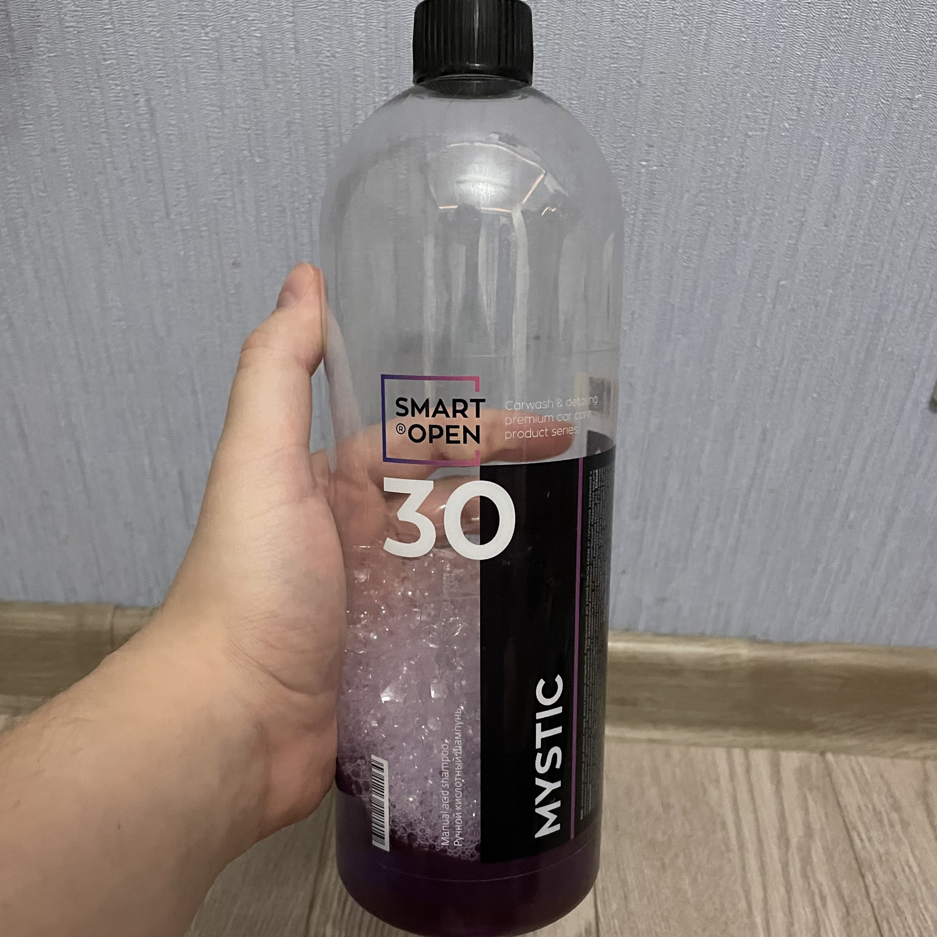

он имеет очень приятный запах и mystic от smart open. Последнее время использую только mystic тк. он на кислотной основе, он нейтрализует щелочь от бесконтактного шампуня, что не наносит сильный вред защитному покрытия и, как заверяет производитель, предотвращает образование водного камня. По моим личным наблюдениям, после него эффект гидрофоба от керамики усиливается.
www.wildberries.ru/catalo…rgetUrl=LC&size=106326853

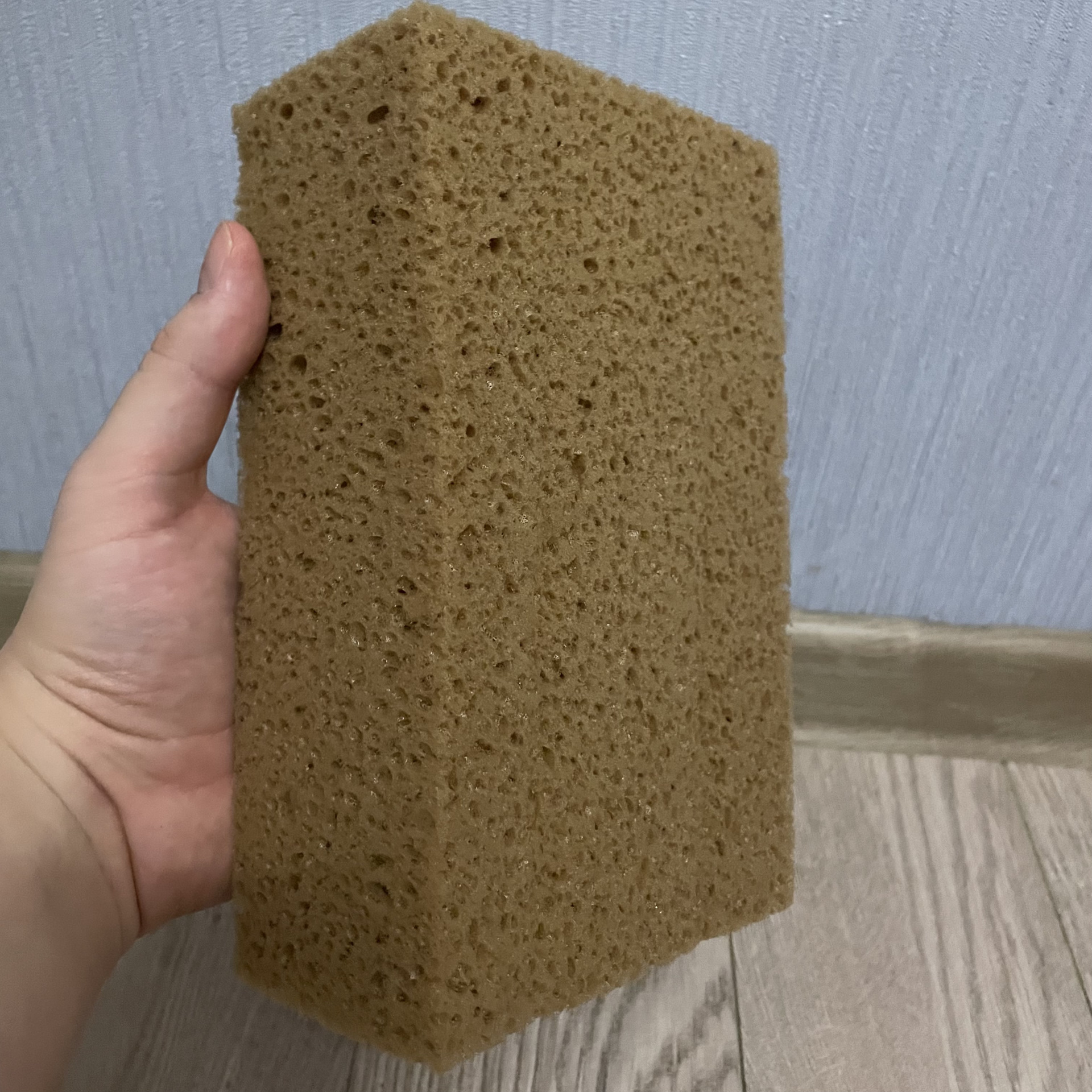

Также, для ручной мойки я приобрёл пористую губку кох (хочу ещё попробовать варежку), поры нужны для того, чтобы мелкие песчинки, оставшиеся на кузове, попадали в них, а не оставались на поверхности губки, тем самым расцарапывая кузов.
www.wildberries.ru/catalo…argetUrl=LC&size=41989534
Мою я принципом двух вёдер (в планах купить ведра с сепаратором), в одно я наливаю воду с шампунем, в другое воду, чтобы споласкивать губку. Зимой я с собой вожу ещё термос с кипятком, который добавляю в ведра, тк. на самой Мойке холодная вода. Мою я по одному элементу, после споласкиваю губку, крышу делю на 4 части, пороги и низ бамперов мою после того, как пройду всю машину по кругу. Затем смываю пену с кузова и проемов.

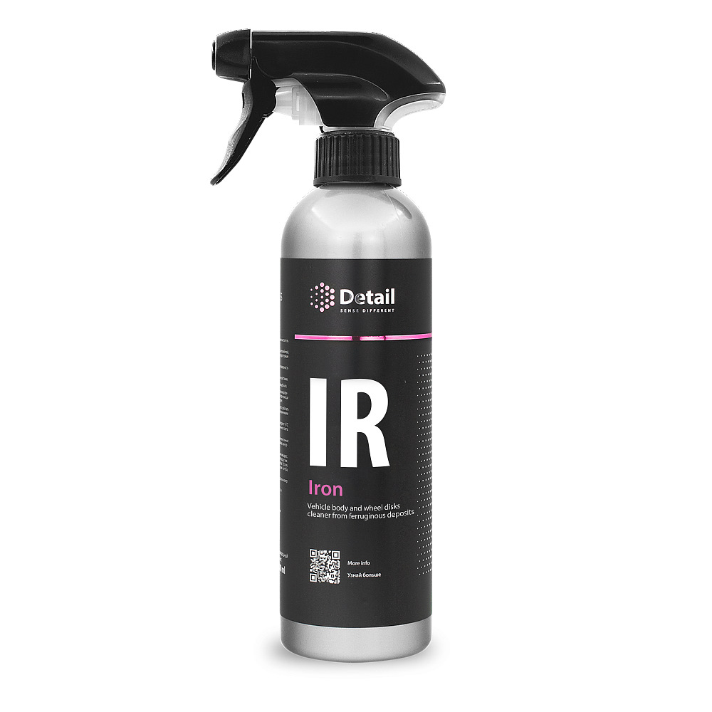

Раз в месяц после мойки в две фазы чищу диски айроном, чтобы они тоже блестели, тк. на них садится колодочная пыль.

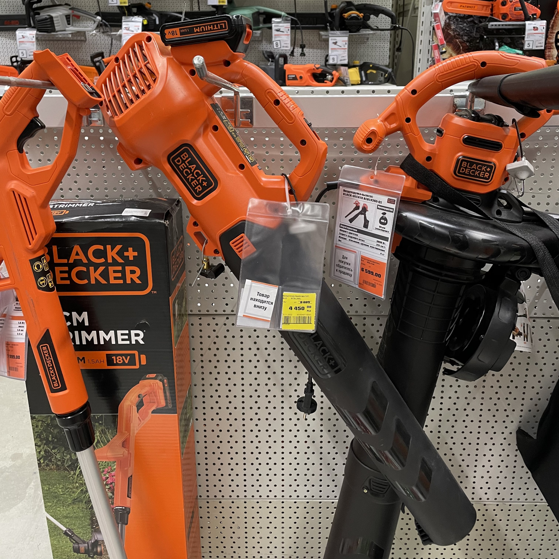

На Новый год мне подарили аккумуляторную воздуходувку, для того, чтобы по максимуму без фибр согнать всю воду с кузова и продуть все щели. Очень раздражало, что после мойки на скорости из зеркал выбивало воду и она засыхала на дверях, сейчас эта проблема решилась тем, что я ее выдуваю.

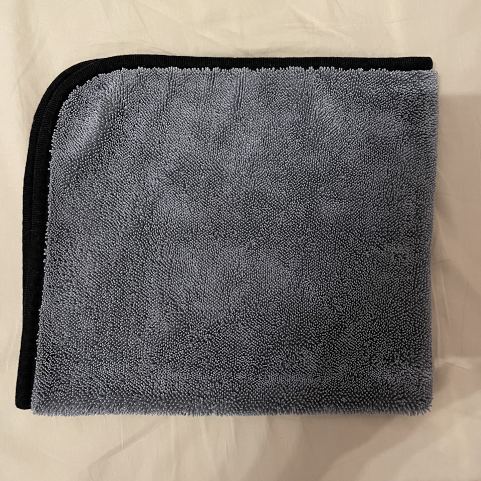

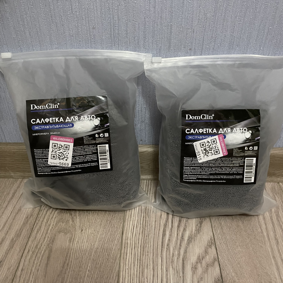

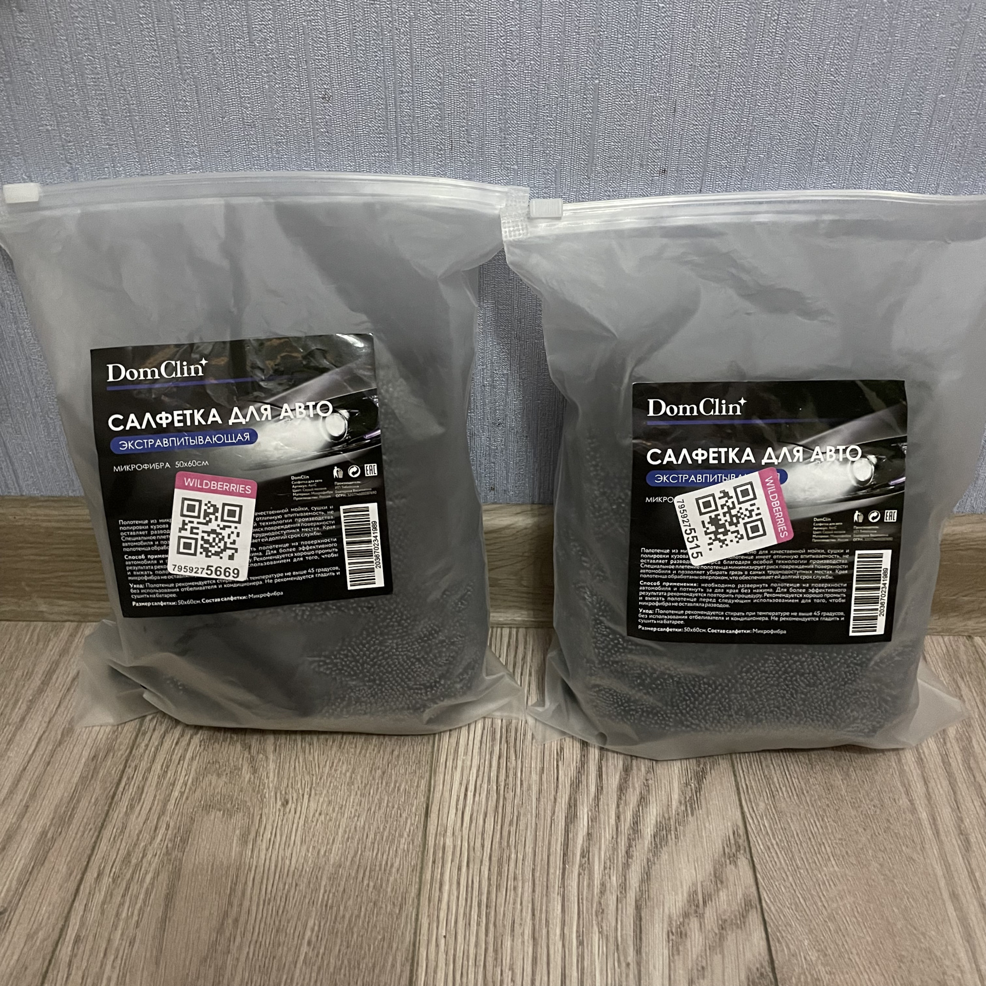

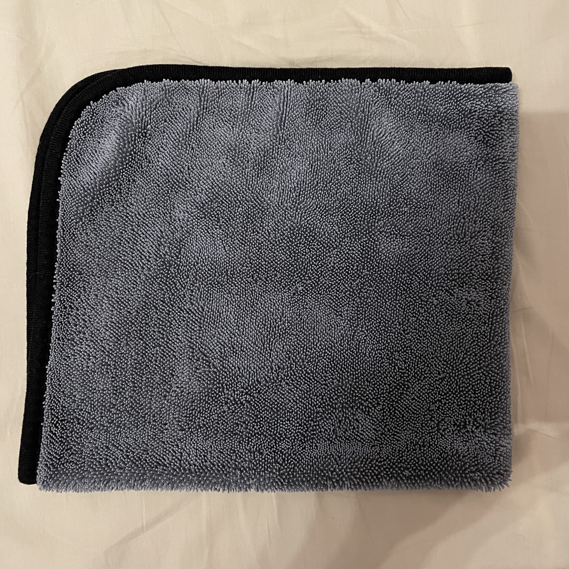

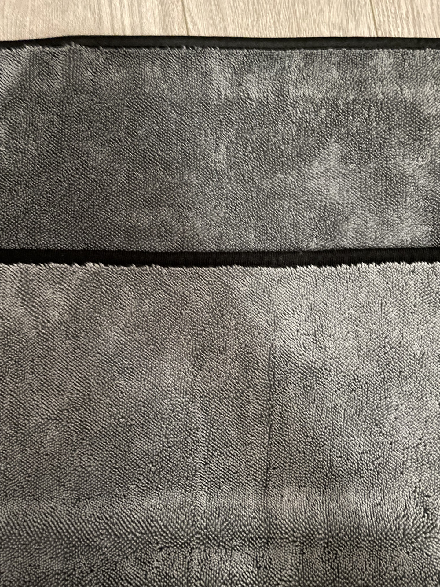

Затем остатки воды вытираю фибрами от detail и Domclian, таких у меня три штуки, впитывают очень хорошо. Тереть ими не нужно, просто накидываешь и стягиваешь. Впитывают фибры примерно одинаково, но от domclin менее плотная ткань.
www.wildberries.ru/catalo…argetUrl=LC&size=45823377
(Detail)
www.wildberries.ru/catalo…rgetUrl=LC&size=148089531
(Domclin)

P.s воздуходувку также использую вместо щетки для снега! Если кому-то интересно запишу видео:)

Тряпочки норм? Какая лучше?

Отличный результат, красавчик💪🏼

Ну и чем больше фибра, тем проще вытирать😃
Спасибо, да при желании с шампунями и всякими аксессуарами для детейлинг мойки можно разгуляться, когда нибудь я так и сделаю😂😂.
Слышал что хорошие отзывы про фибру drymonster и как раз размером больше, единственное почему не купил это — цена, как-то внутри тяжело перейти психологический барьер в 1000 за посути тряпку 😂
Ой, это только первый раз, а потом пошло поехало😅 тоже поначалу было сложно, в итоге, 1.5 шткафа составов😂
Из личного опыта по фибрам, посмотри А302 (~1.5к), Purestar или тех же героев)) мне нравятся больше dry monster, только сразу лучше двухстороннюю брать)) да и по аксессуарам всегда лучше взять 1 хорошую, чем сэкономить, все равно за хорошей потом ехать😂😂

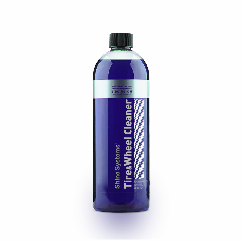

Рекомендую попробовать вот такую штуку на шинах, ну и конечно же нанести пропитку, визуально добавляет машине виду
Читал о нем отзывы хорошие, спасибо за совет!
Запишите пожалуйста видео с воздуходувкой в деле)
Как выпадет снег, сниму видос:)

Как там лёд с замёрзшим снегом с крыши сдувать ? Щеткой как-то быстрее и проще
Лёд никак, ехать на мойку и сбивать его😂. Согласен с вами, что это ещё то извращенство!
