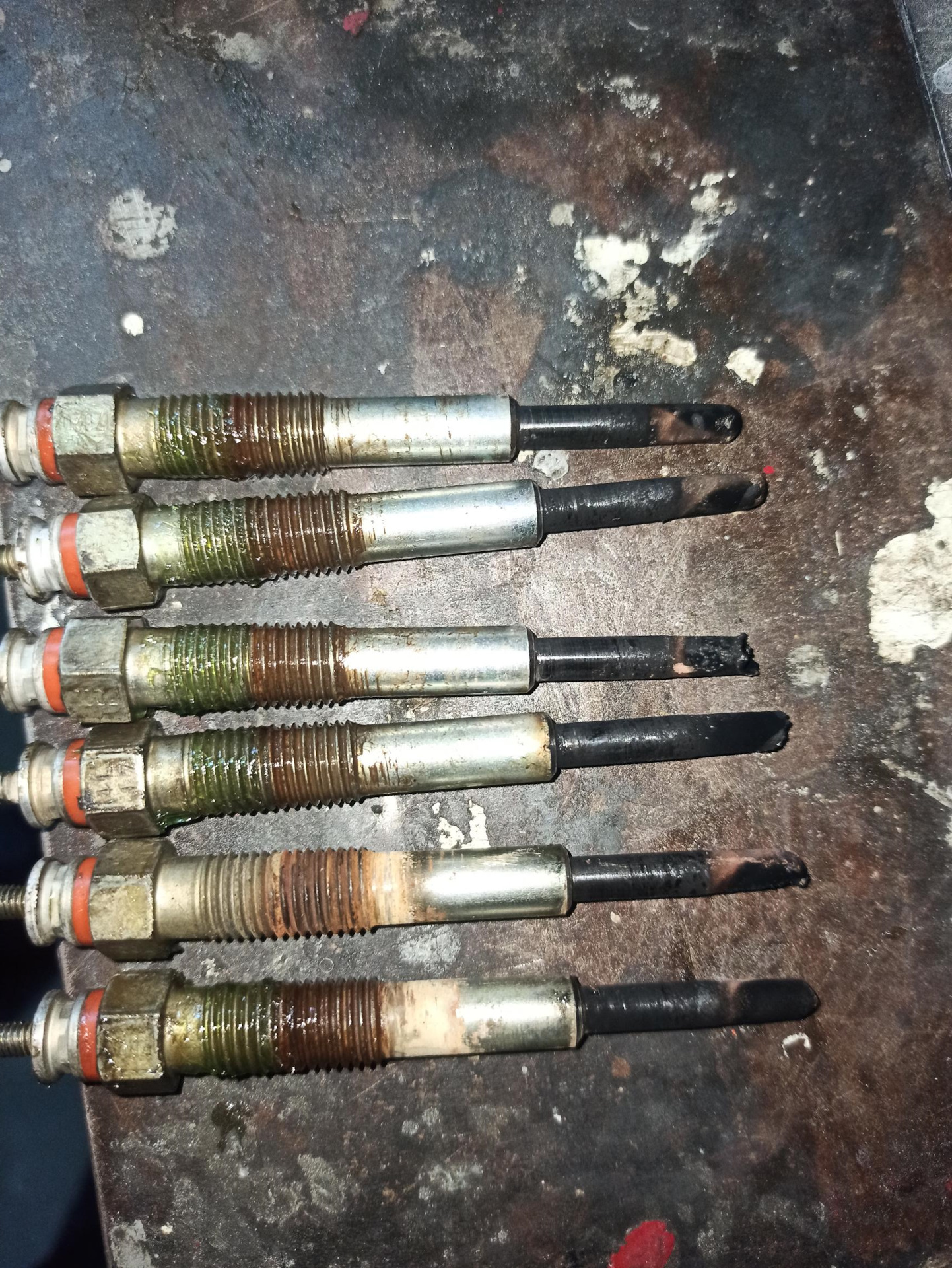

Некоторое время назад (конец осени начало зимы) стал замечать что с утра авто не заводиться с первого раза.

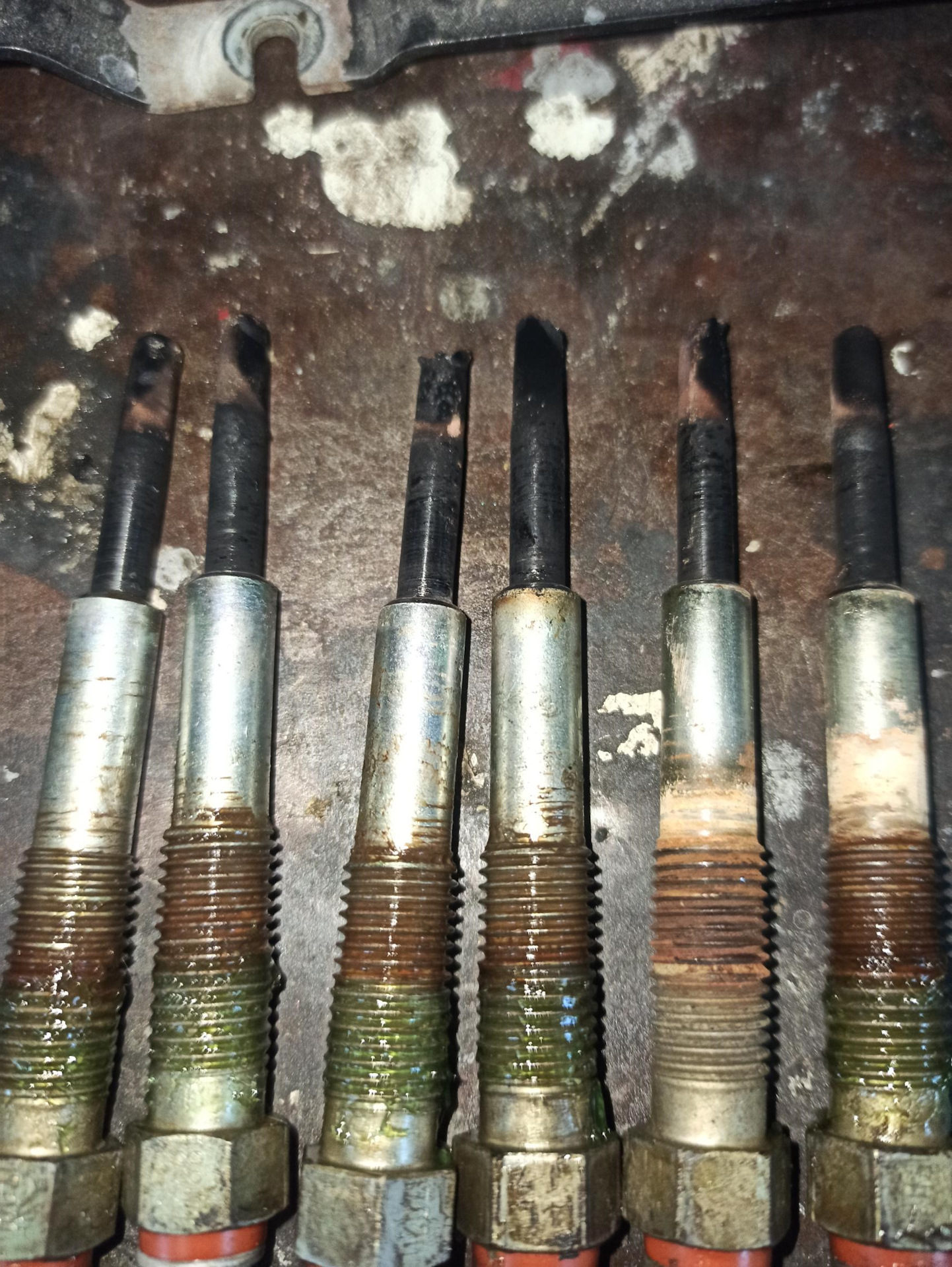

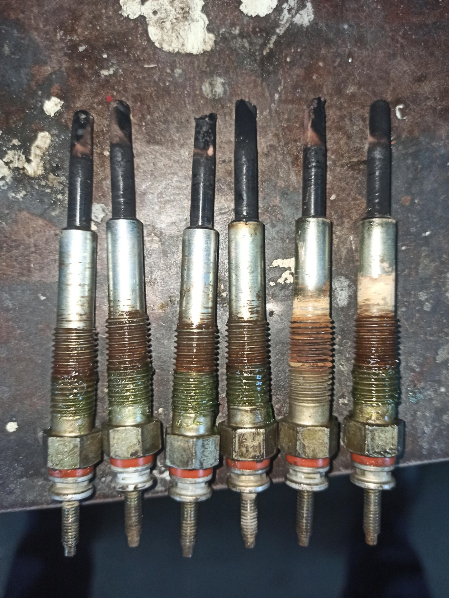

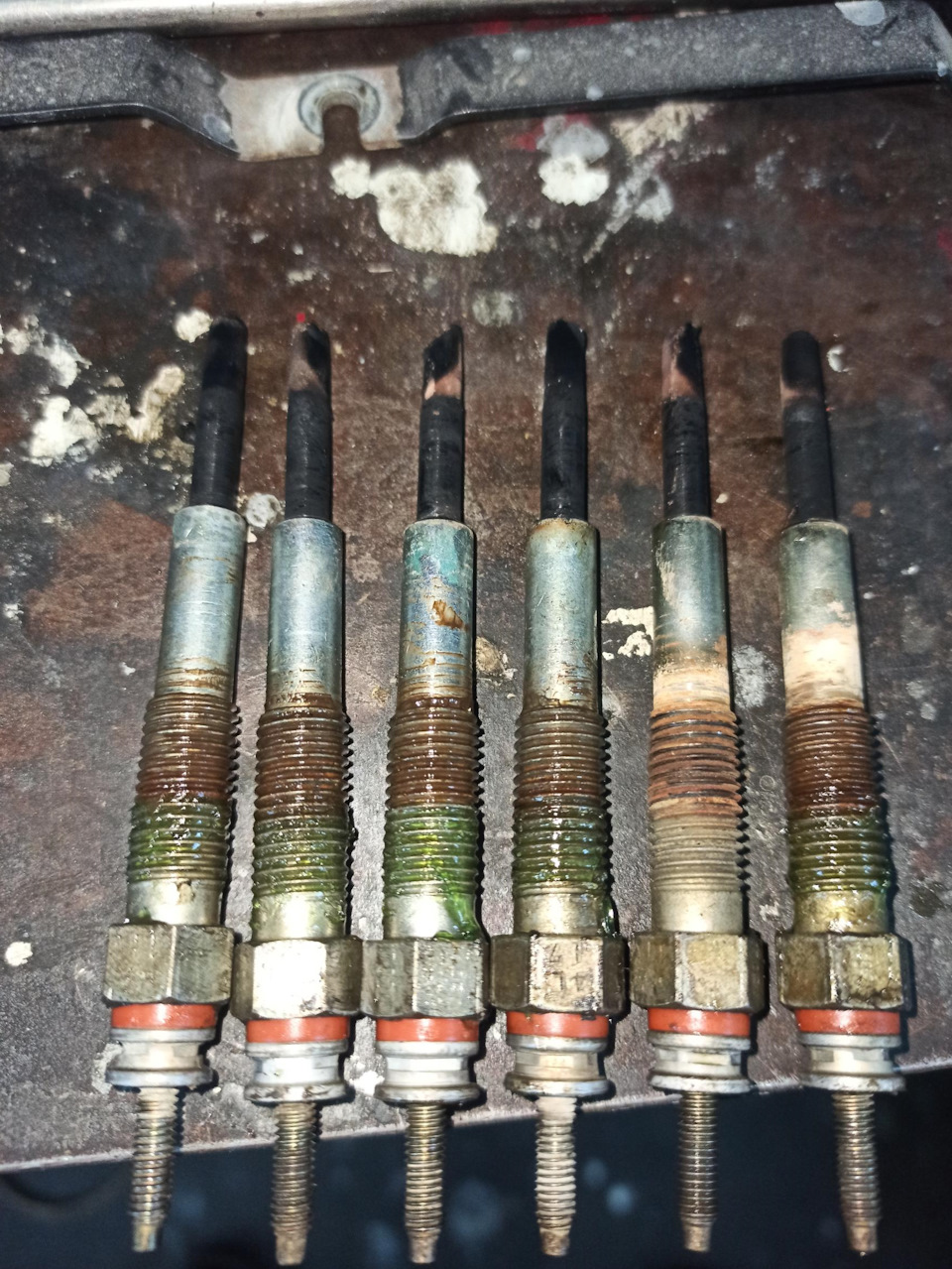

Поначалу списал данные проблемы на не качественное диз топливо. Когда за долгое время термометр опустился на -1 реально почувствовал что проблема далеко не в ДТ. Поскольку с такой проблемой столкнулся впервые почитал почерпнул информации и понял что дело в свечах накала.

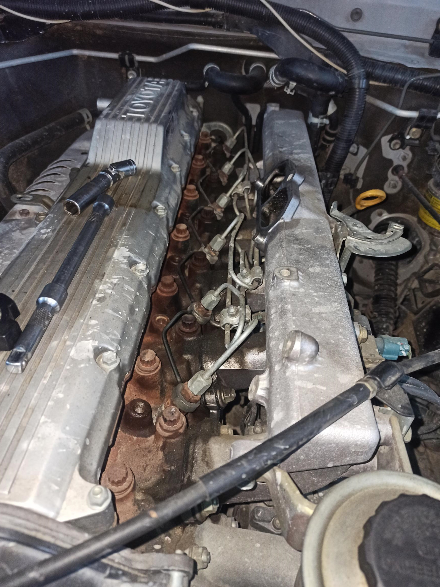

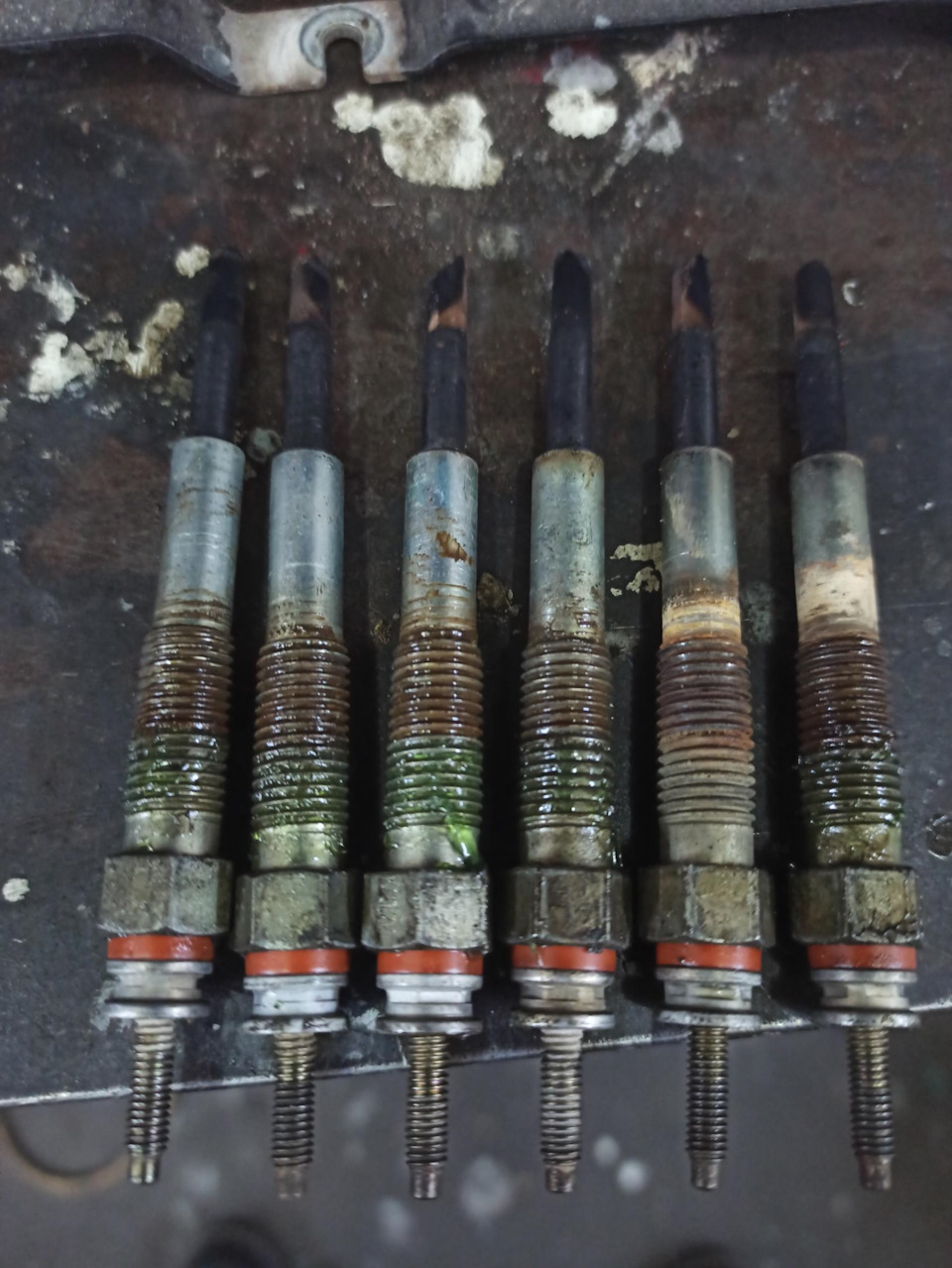

Заехал к друзьям в сервис выкрутили свечи и ужаснулись (((.

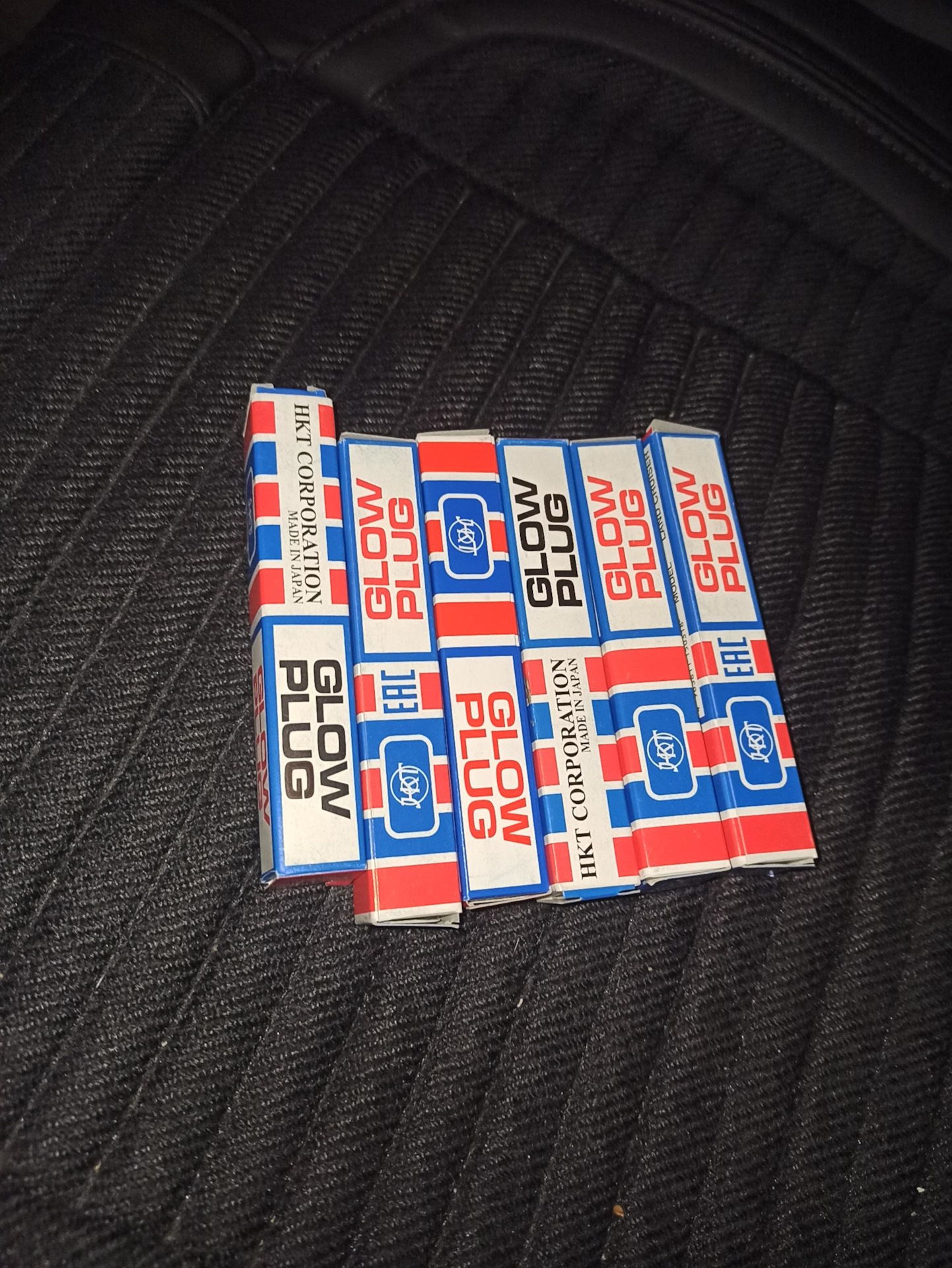

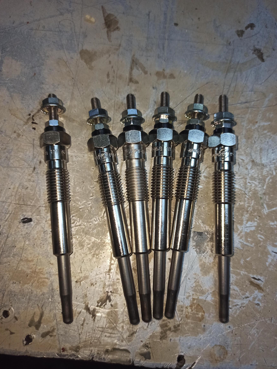

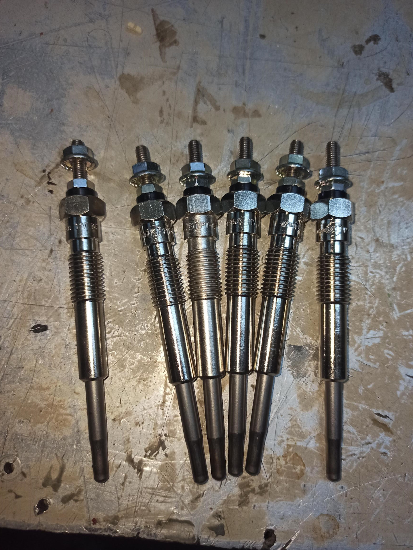

Буквально на следующий день выяснил что есть в продаже выбор был не велик НКТ и типо оригинал хотя по цене не совсем на него тянет.
Опять же по прочитанным отзывам сделал вывод что НКТ в целом не плохой выбор прикупил комплект и поехал менять.
Свечные колодцы прочистили и продули вышло приличное количество нагара.
установили комплект НКТ. Теперь утренний старт не испытание а удовольствие.

Там где свечи съело форсунки нормальные?
Да с форсунками все хорошо никаких проблем нет.

Сложно или легко выкрутились?
Выкрутились легко все кроме одной. Её резьбу смочили тормозной жидкостью, немного подождали и спокойно выкрутили.
