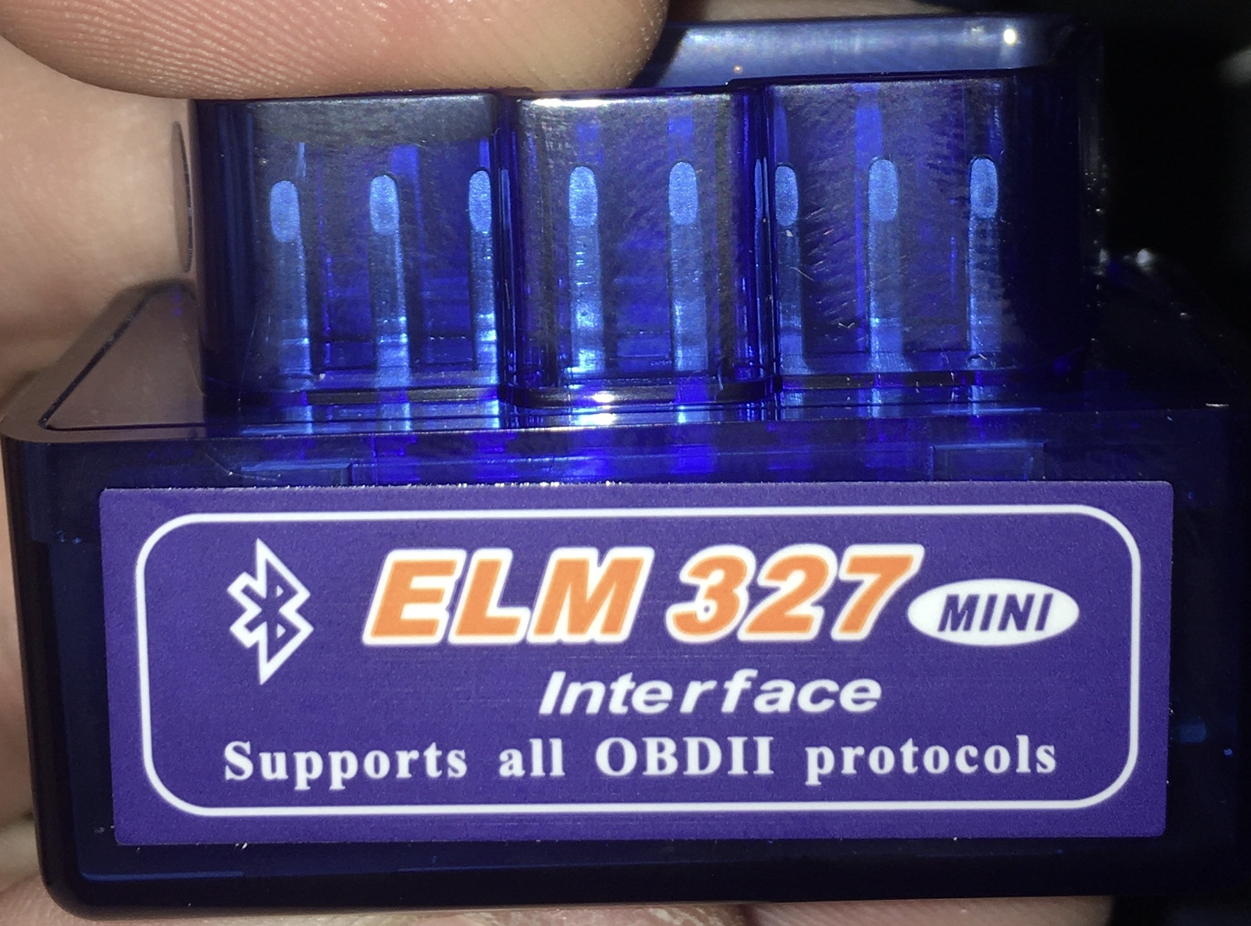

Приобретён другой адаптер (синезубый), взамен глючного (вафельного).

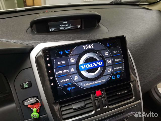

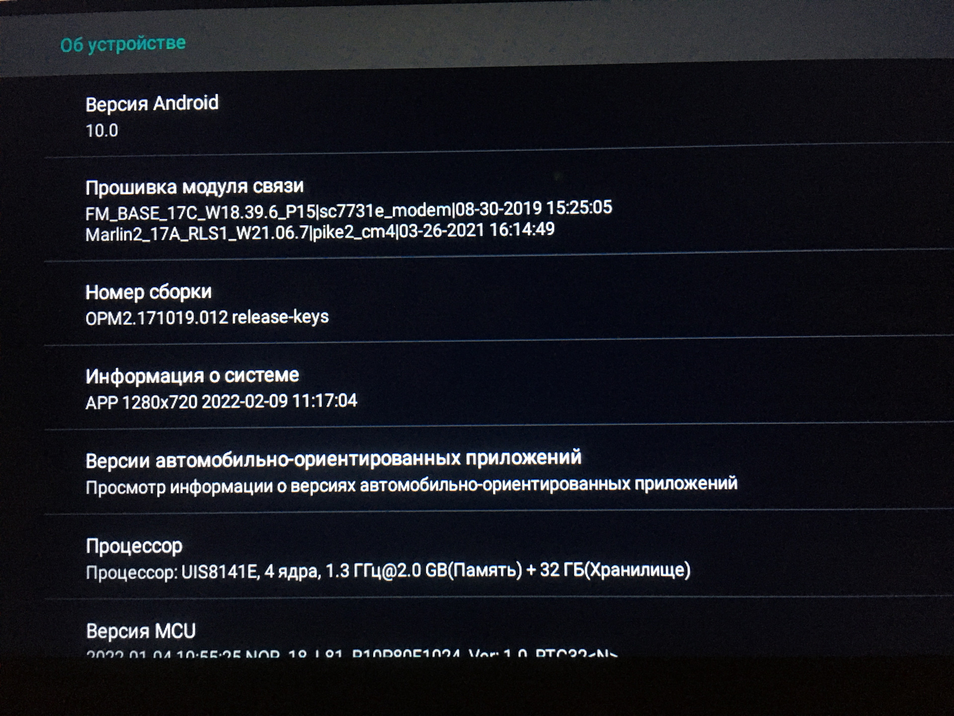

Всё бы ничего, но ‘супернавороченое’ китайское чудо (вместо стандартного 7’’ монитора), вкоряченное бывшим владельцем, никак не хотело коннектиться с моим новым девайсом.

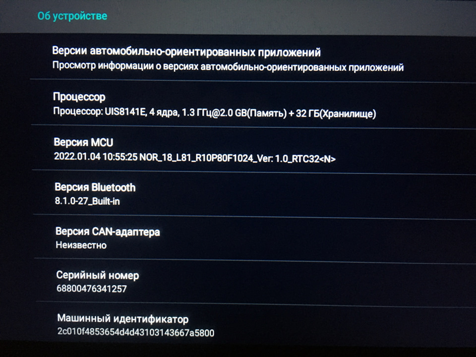

Данный экземпляр заточен именно под авто и не имеет стандартного интерфейса Bluetooth, как в обычном андройде.
Только для коннекта с телефоном. Т.е. даже включить/выключить его не просто, не говоря о настройке соединения.

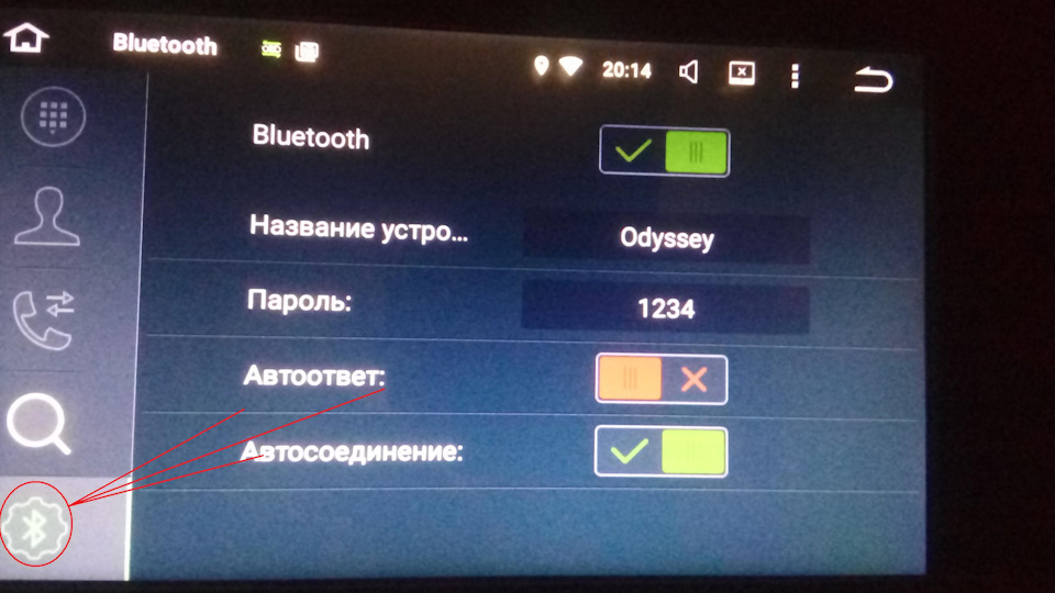

Перечитал много, но ничего не помогло. Вбивал пароль 1234 в магнитоле, просто висела и всё.

Интерфейс очень простой. Коннектим майфун с адаптером и Торк подключается.
