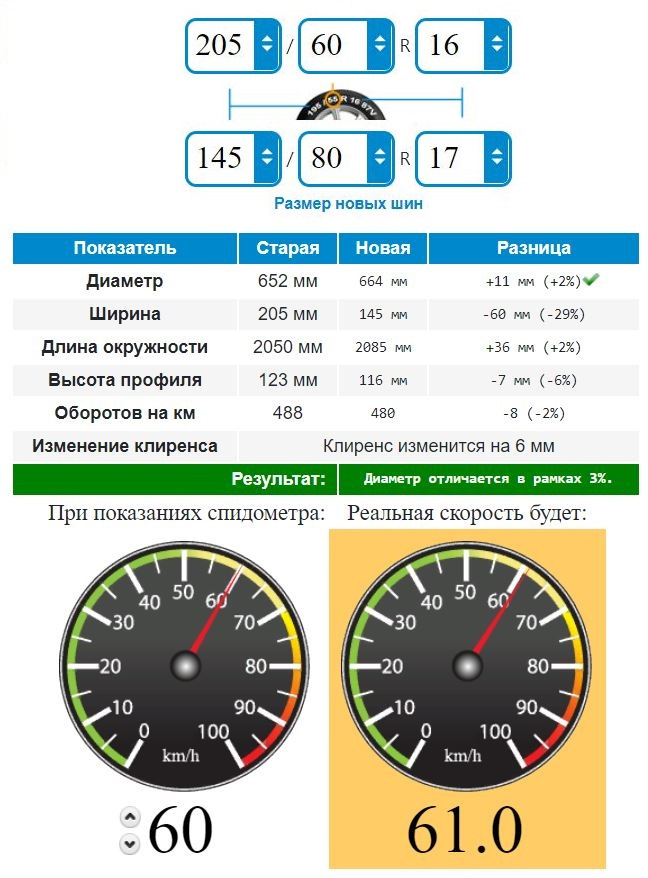

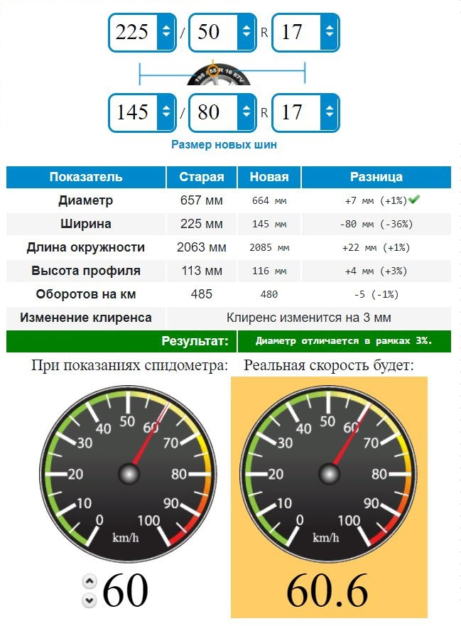

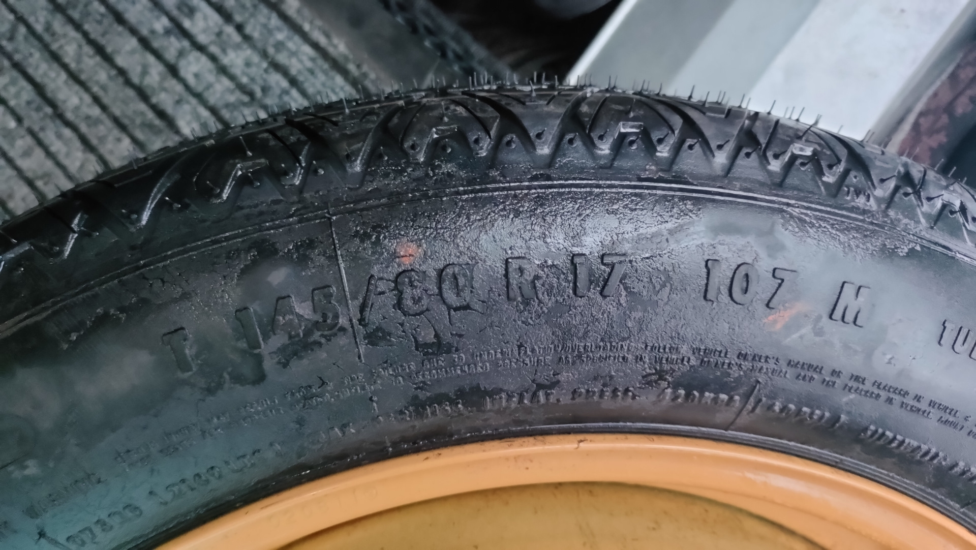

Осталось определиться с размером запаски. Летние колеса у меня R17 225/50, зимние R16 205/60. Подсмотрев подсказку в боте в телеграмме, находим размеры докаток:
1. 145/90 для R16;
2. 145/80 для R17.
Тут надо сказать, что эти 👆 размеры докаток довольно редки в московском регионе. В новогодние праздники мне посчастливилось найти ОДИН-ЕДИНСТВЕННЫЙ вариант докатки в размере на 17 радиус колес (145/80) и я сразу же отправился за ним:
Решил проверить мои размеры в калькуляторе:

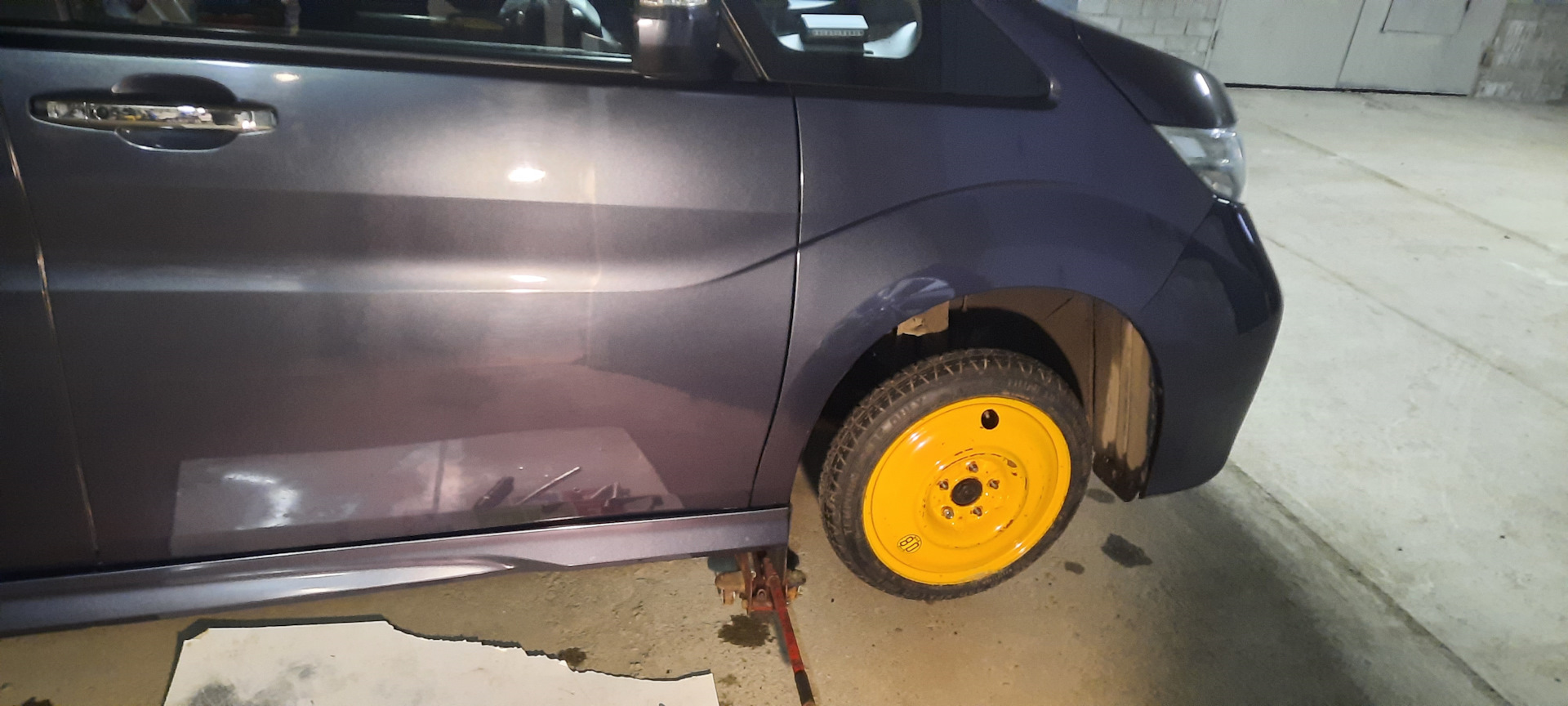

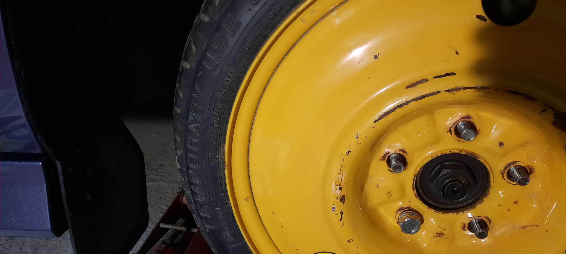

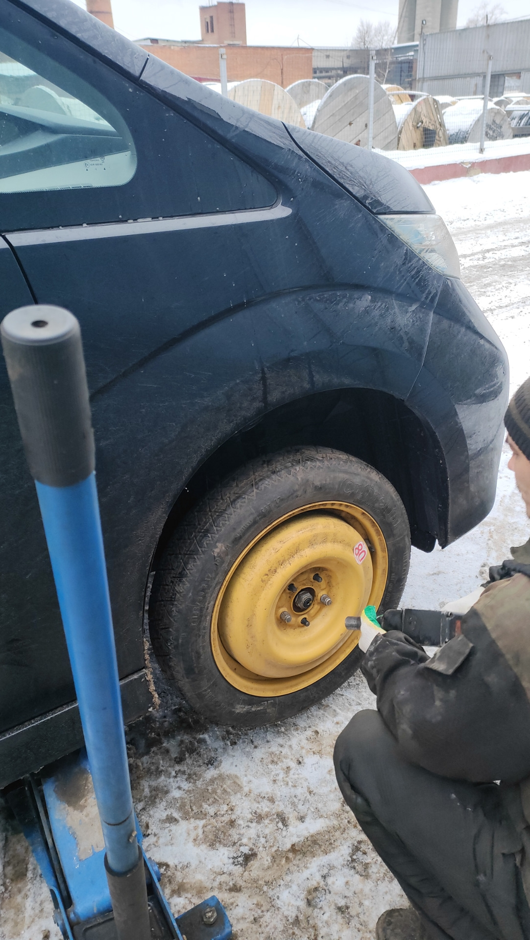

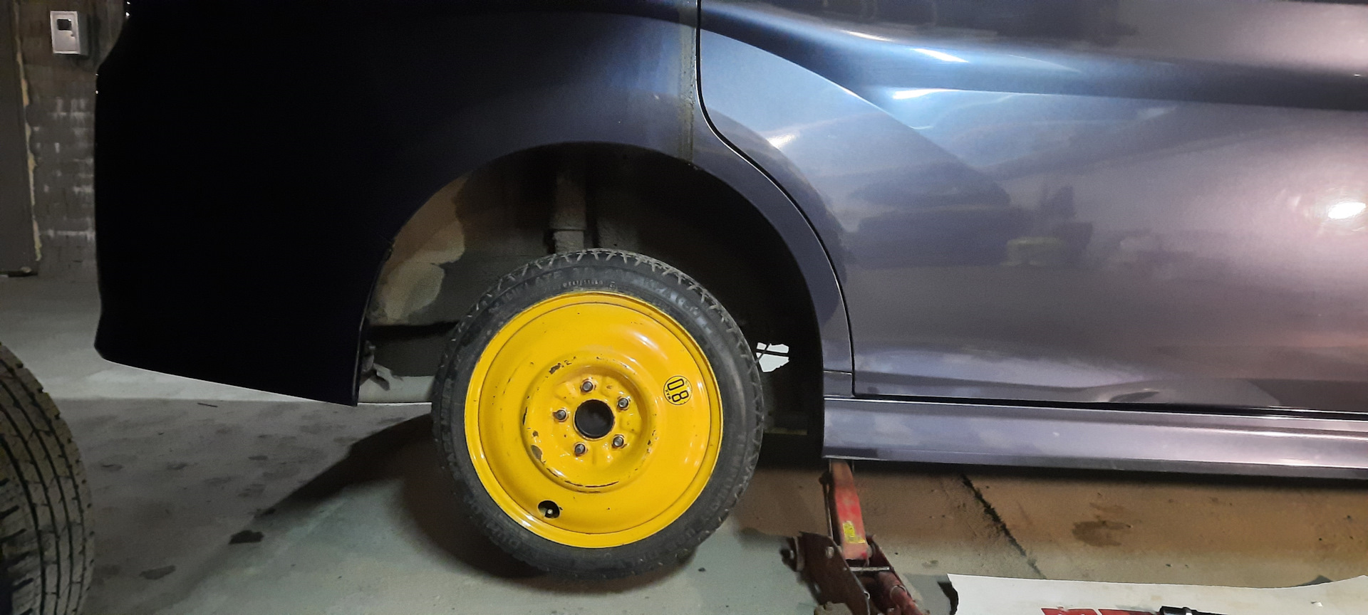

А заодно померил в шиномонтаже для пущей уверенности:
Все подходит просто прелестно👌.

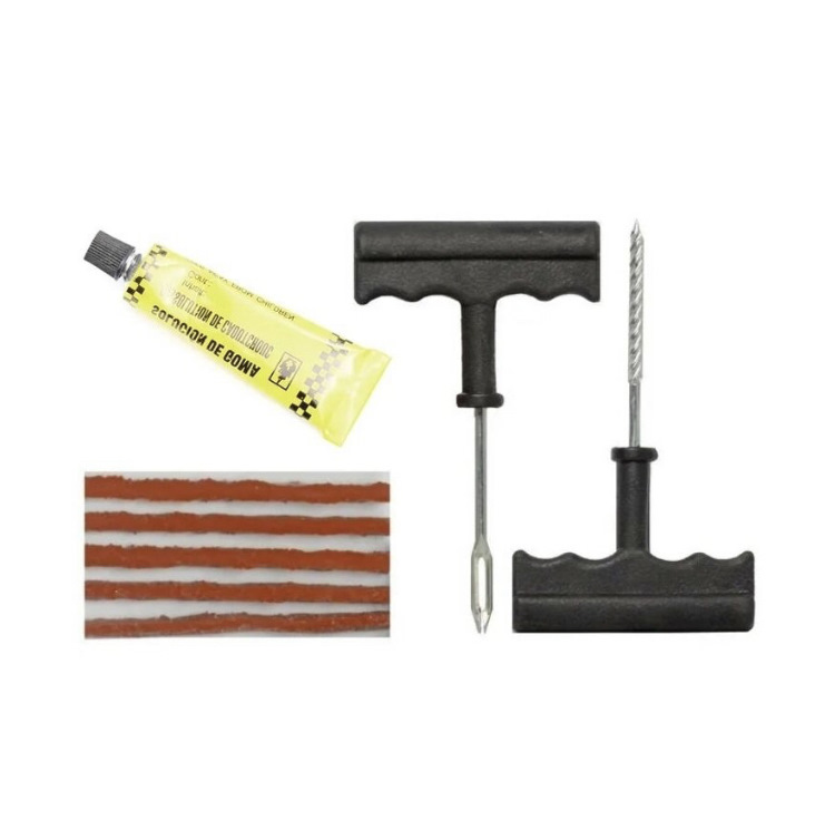

Могу только пожелать удачи 👍 в такой пляске ! А после ремонта все тоже самое, только в обратной последовательности🙈Лучше дома сидеть в таком случае, на улице полно опасностей! Ваш подход для любителей полазить под машиной, особенно круто это делать на трассе да ещё и в непогоду. Рем комплект на крайний случай или тоже опасен для использования?
Посмотрите мой первый пост когда я гнал степвгн. И эти жгуты можно бцдет запихнуть в какой нибудь анус… Вам ни гвоздя, ни жезла😉
Вы пытаетесь убедить человека, у которого запаска висит под днищем 😁. Вам удачи на дорогах, с запаской в багажнике 😉
А. Думал у всех сейчас ремкомплекты.

Хороший экземпляр — состояние класс. Я в плёнку замотал, и вожу по необходимости для подстраховки (межгород). А так же вожу японскую ремку, плюс ремку нашу — где жгуты, клей ну и остальное.
