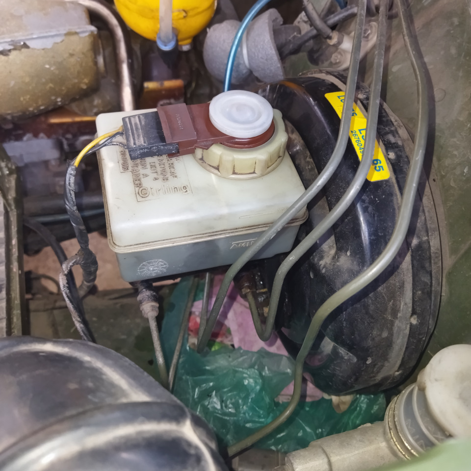

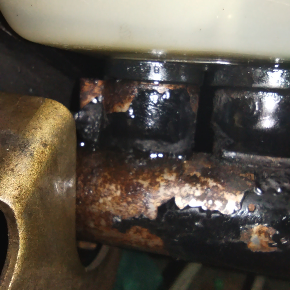

Как то на стоянке, обнаружил под машиной небольшую лужицу со стороны водителя. Причиной оказался потекший главный тормозной цилиндр. Так как уехал недалеко, пришлось вернуться в гараж. Причем тормоза оказались рабочие. При более детальном рассмотрении места течи, выяснилось, что течет из под бачка.

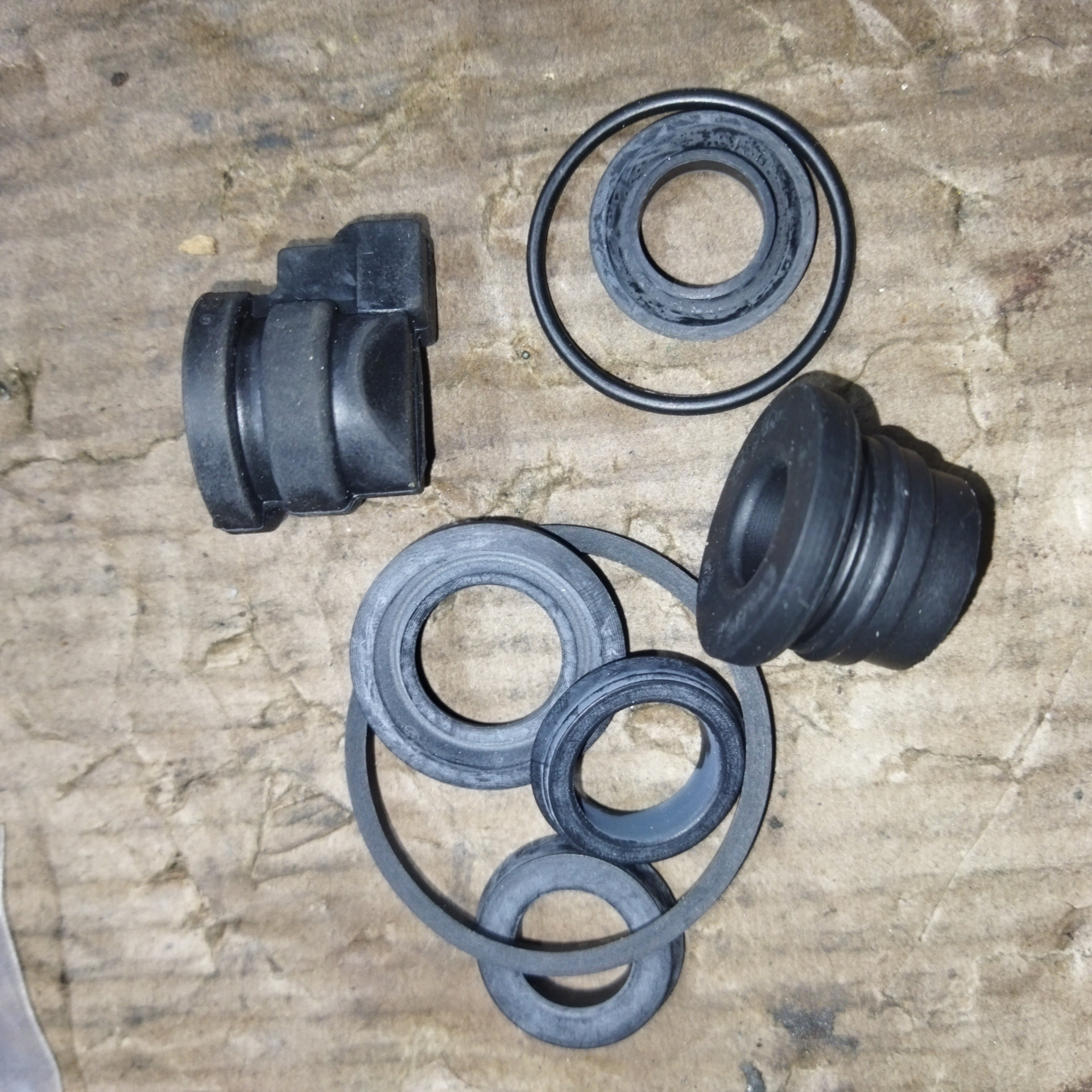

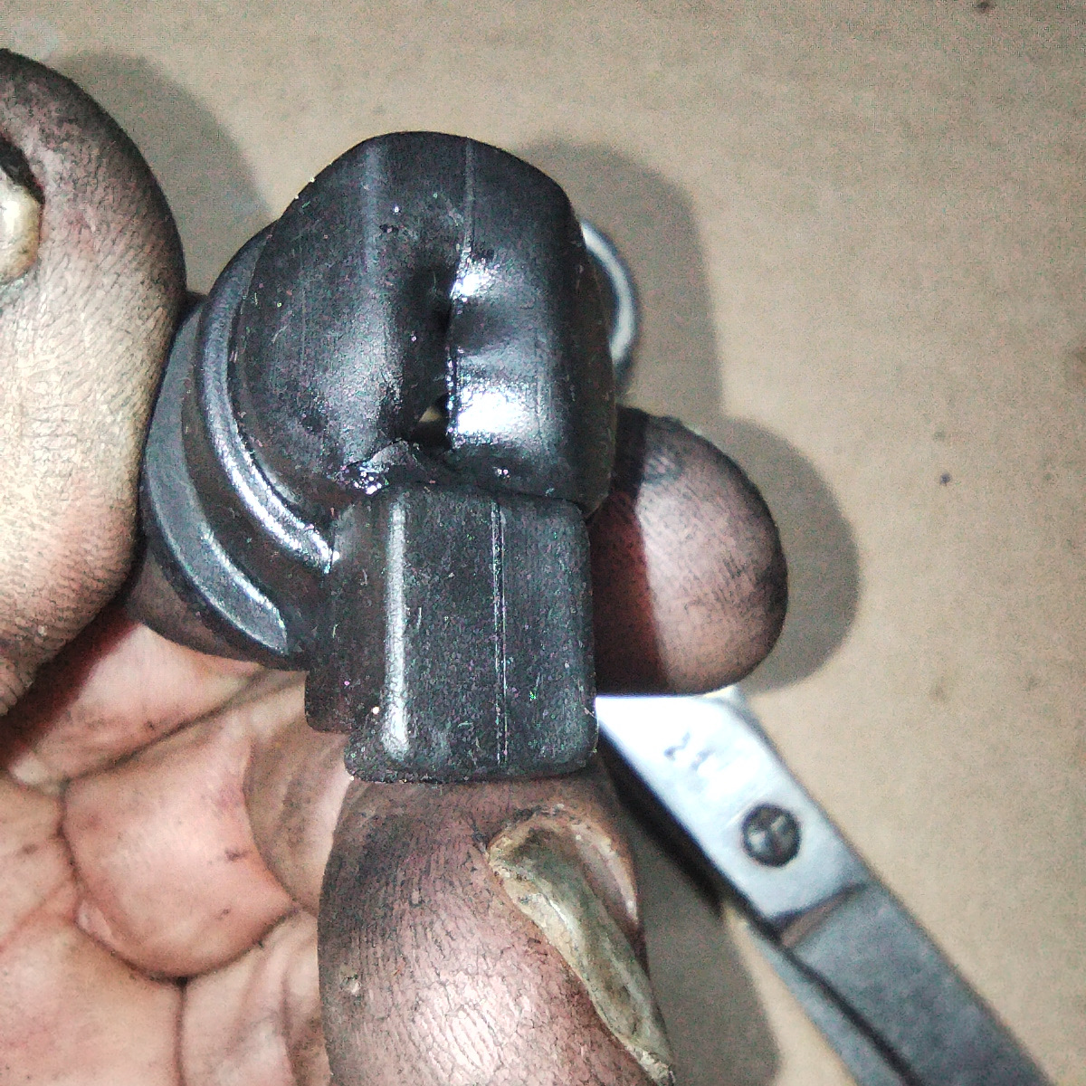

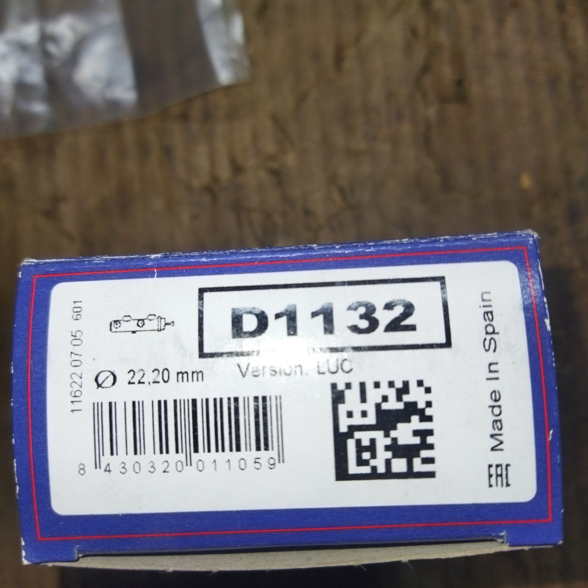

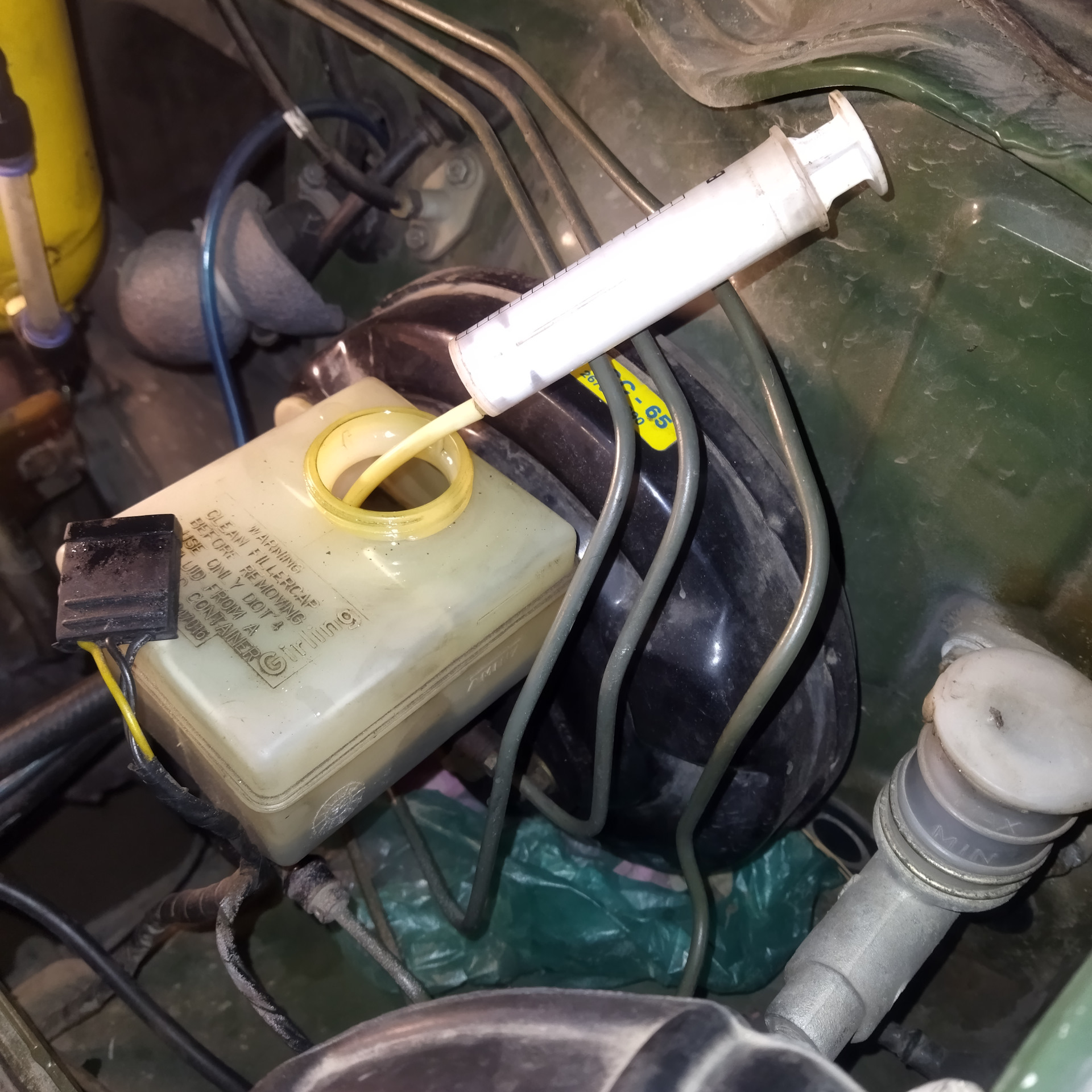

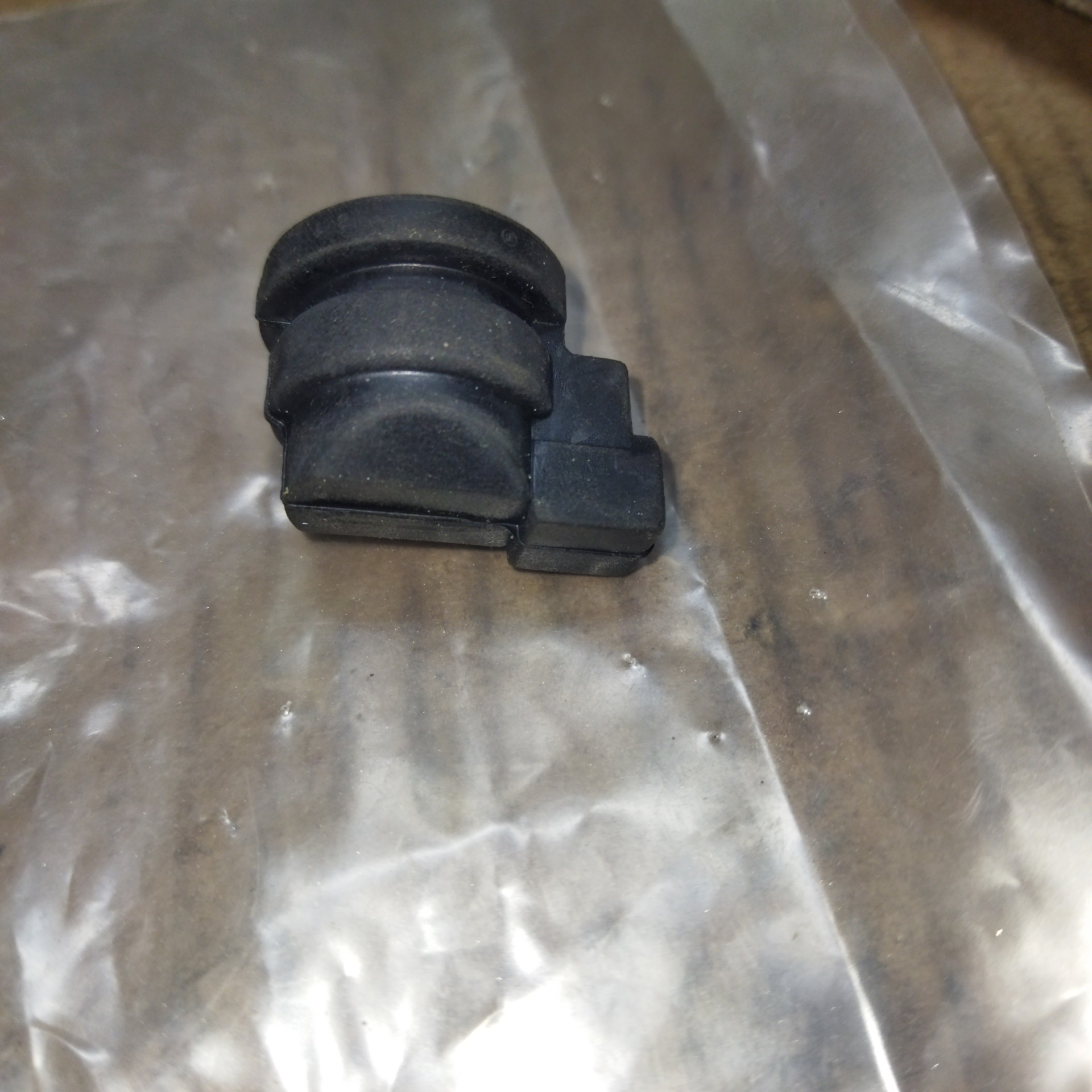

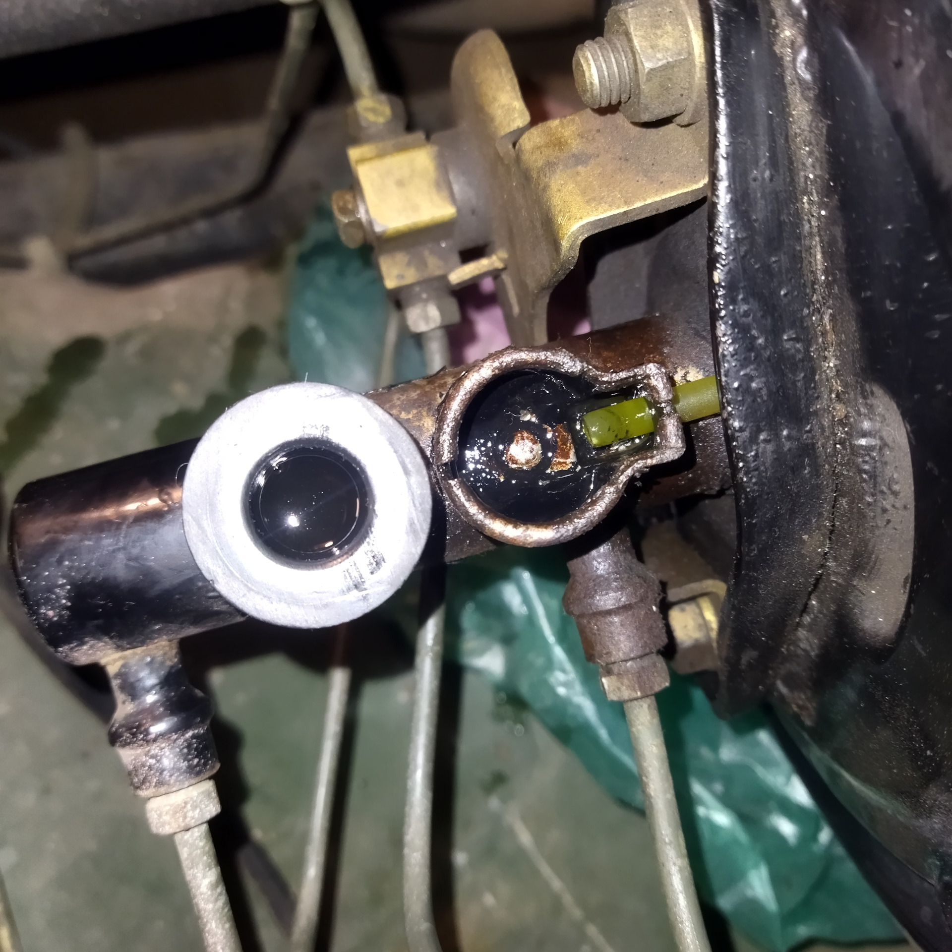

Откачиваем шприцом жидкость из бачка ГТЦ. Снимаем бачек. Вытаскиваем уплотнительную резинку бачка и вот она причина течи. Резинка прохудилась! Полазив по просторам интернета, выяснил, что подходит ремкомплект ГТЦ от Audi. Номер ремкомплекта D1132. Берем нужную резинку из комплекта, ставим на место, ставил бачек и заливаем обратно тормозную жидкость. Правда с установкой пришлось немного повозиться. Теперь еще нужно красить арку крыла по ГТЦ, облезла от тормозной жидкости.
