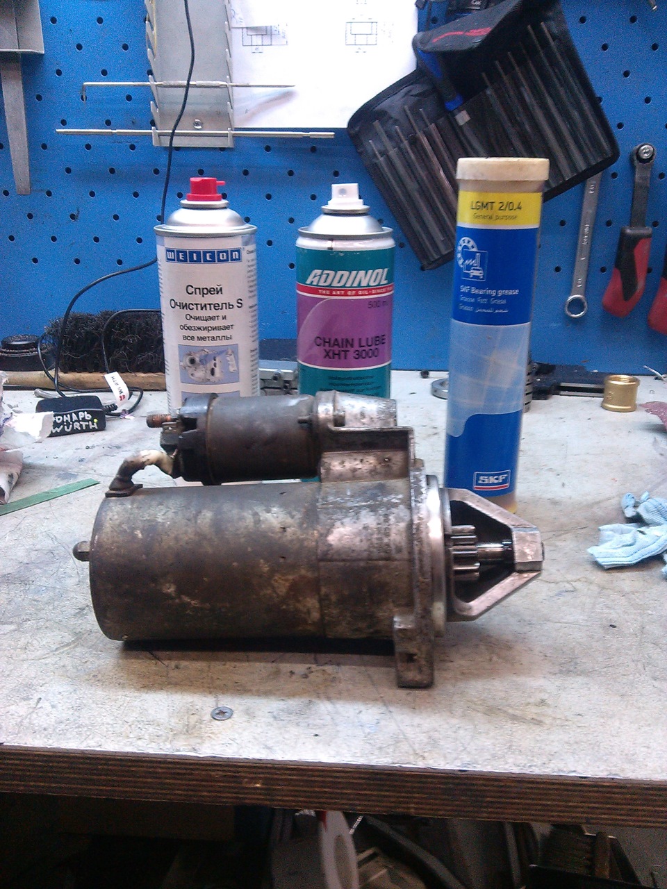

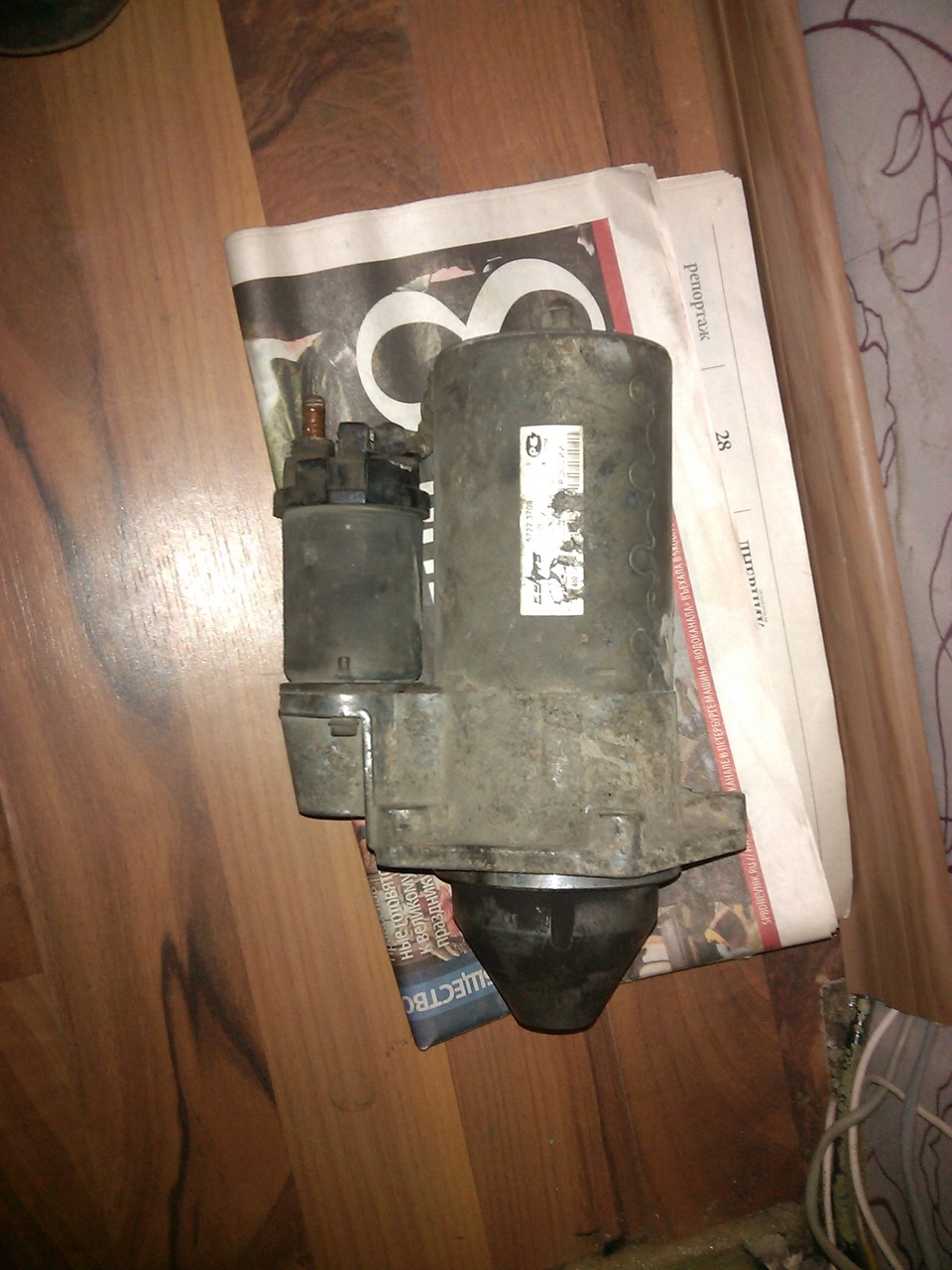

Всем привет. Наконец собрался написать отчет о переборке стартера. Все происходило 10 дней назад.
Как сообщалось ранее ( www.drive2.ru/l/6235858/ ), стартер оказался работать.

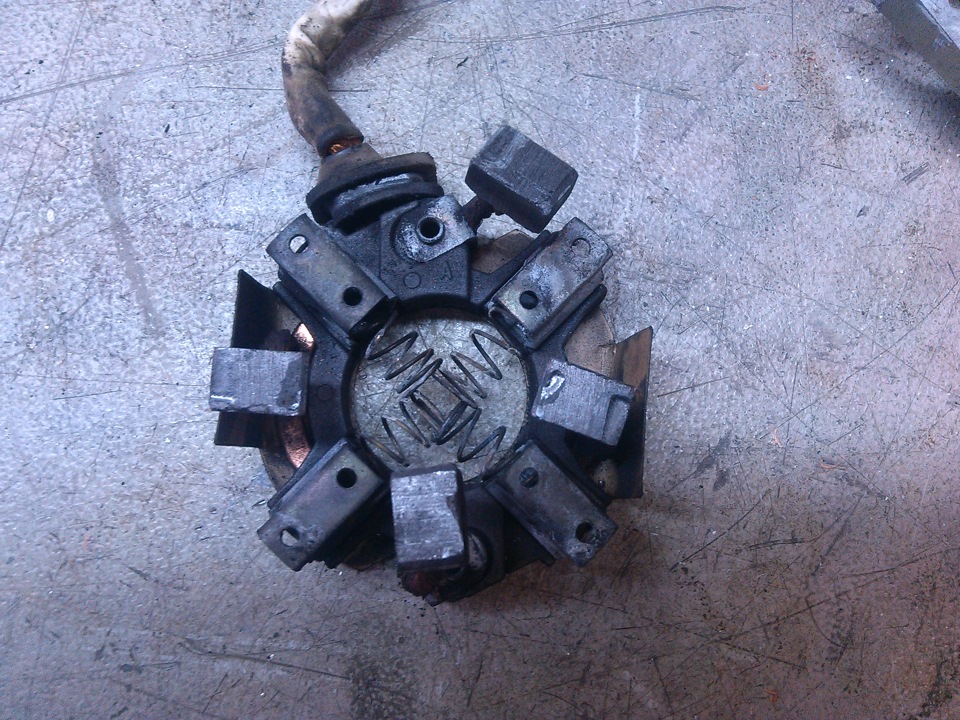

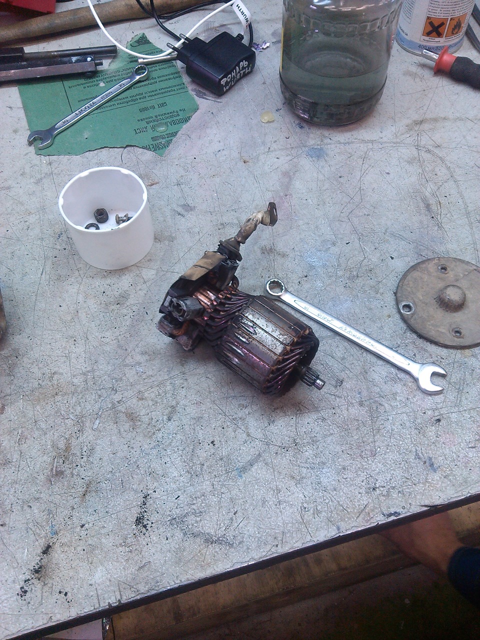

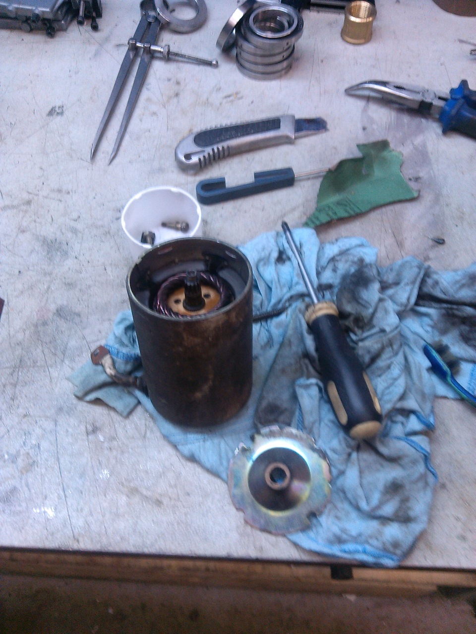

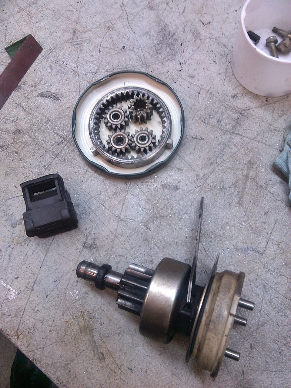

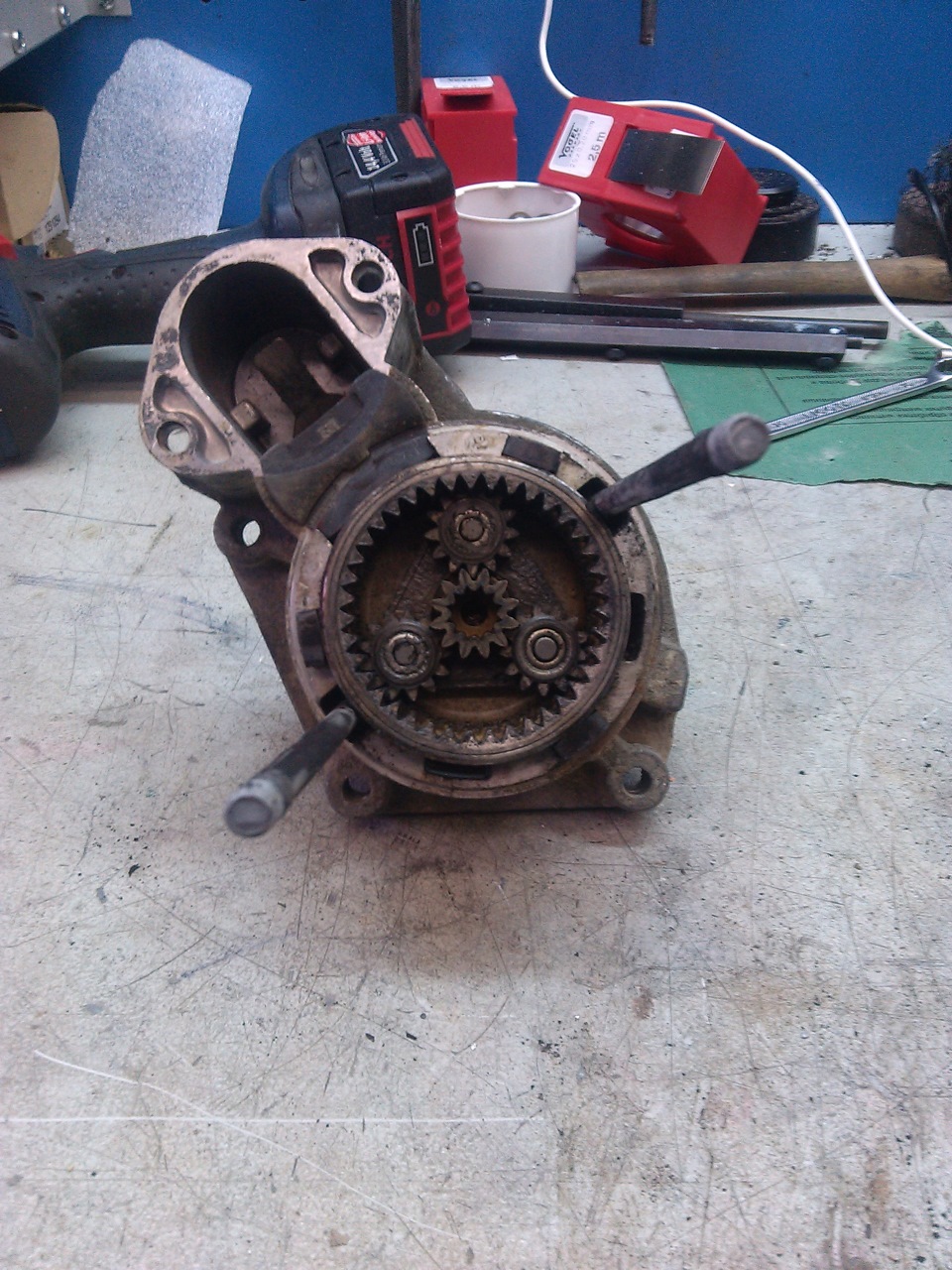

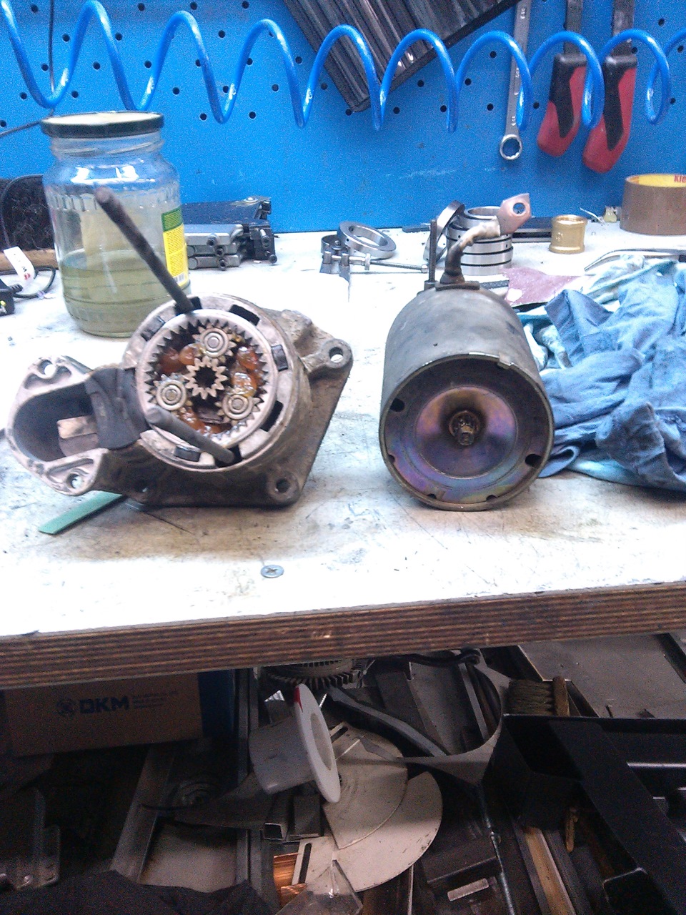

Собственно подробно рассказывать не о чем. Снял, разобрал, почистил-помазал. Старая смазка, точнее ее останки, были похоже на засохшую какашку. Реле в порядке, щетки тоже в норме. Был хреновый контакт — протянул.
Солнечная шестерня планетарного редуктора оказалась металлической, а не пластиковой, как встречалась в некоторых отчетах.

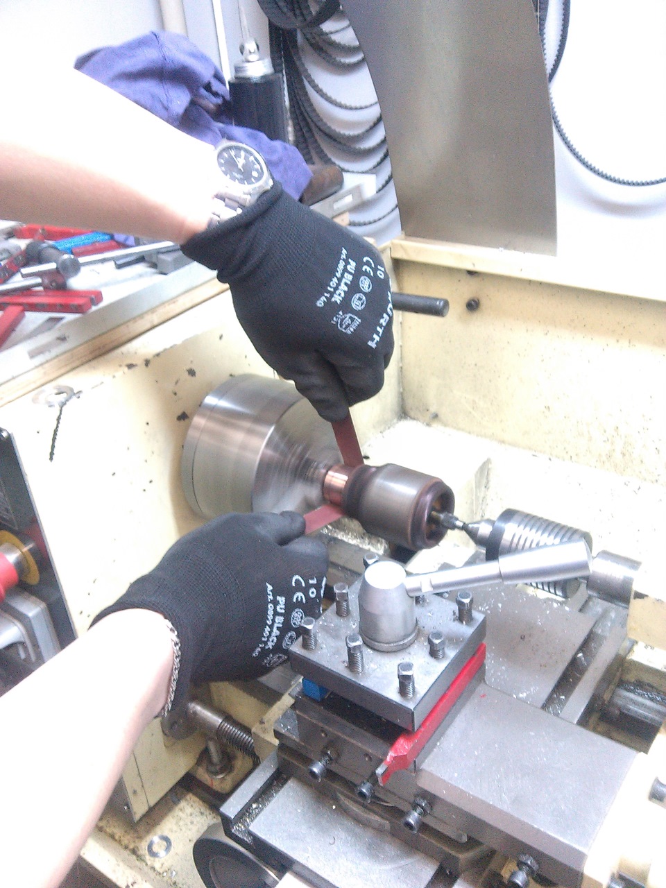

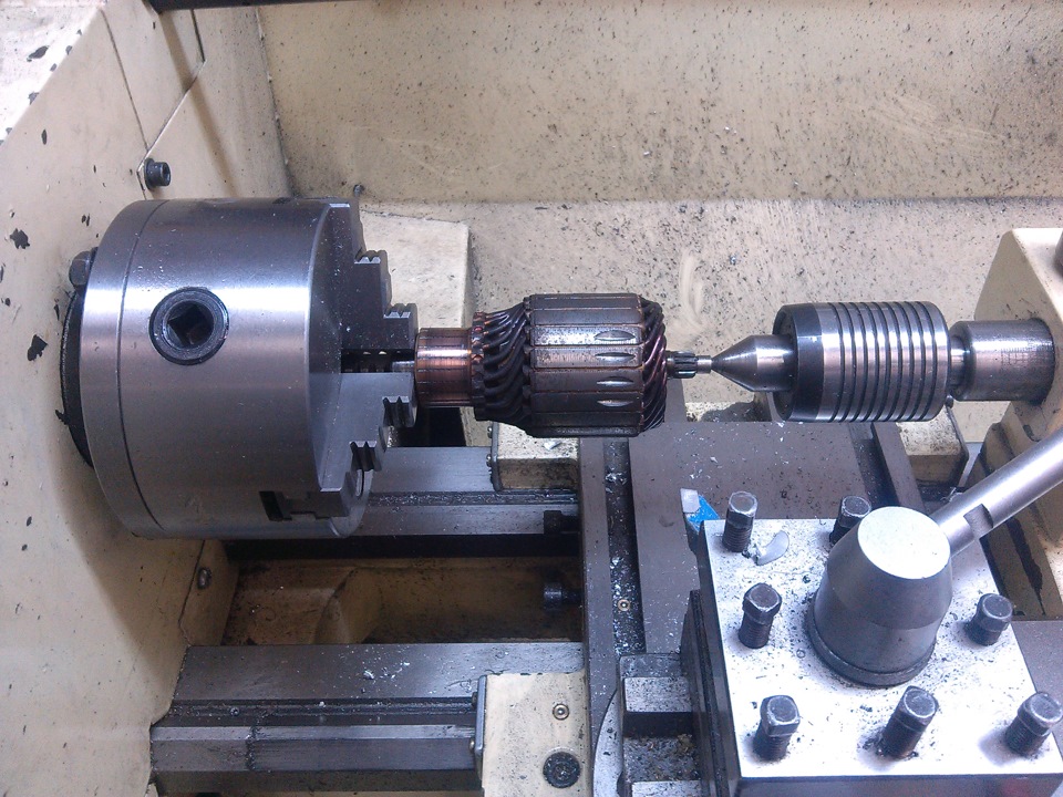

Шлифанул якорь слегка.
Всё собрал. Работает лучше, чем было))

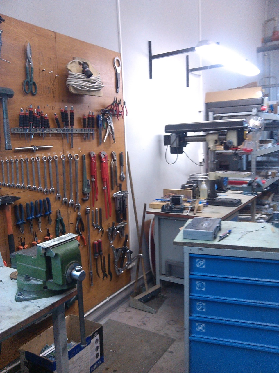

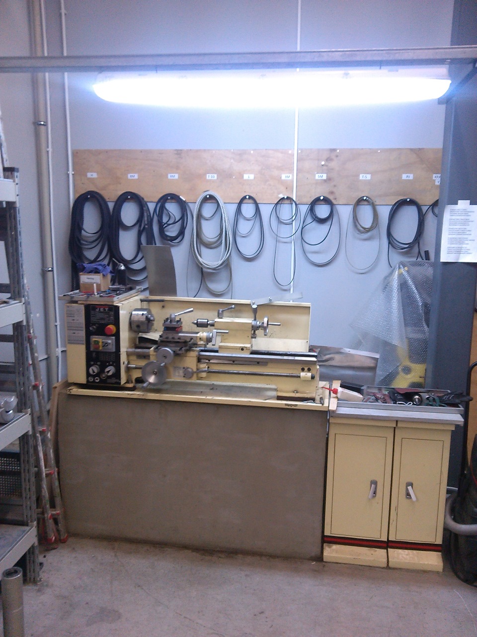

И пару фоток мастерской)
