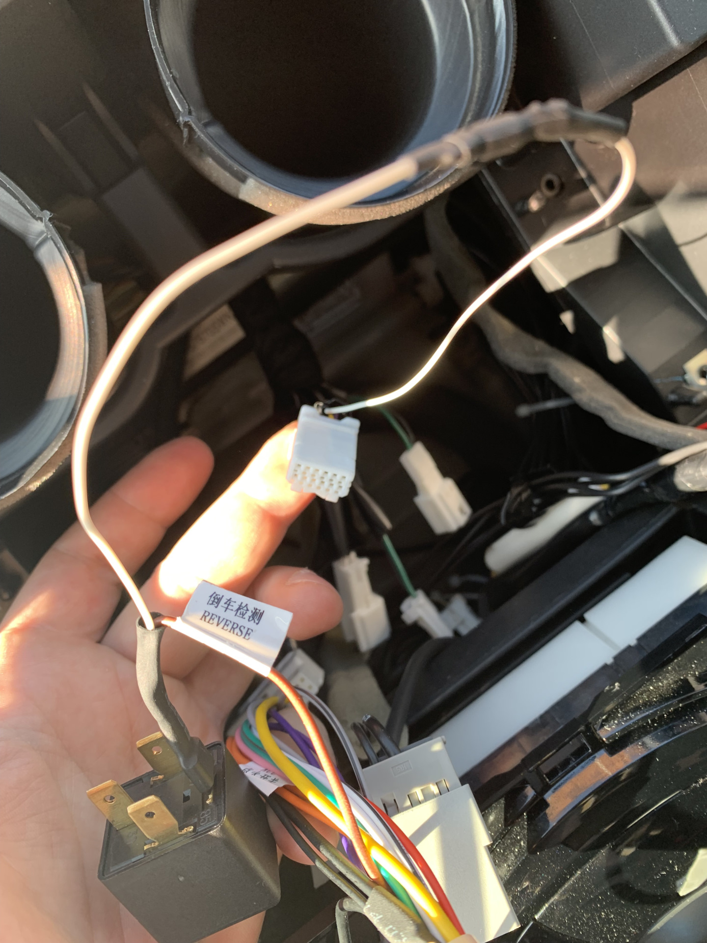

В автомагазине надо купить обычное реле 12 вольт 4 контакта и кнопку без фиксации для переключения камер (даже это будет работать). На радиорынке или в ЧипДип надо приобрести любой выводной диод. Также по желанию наконечники для выходов реле, провод метров 5.

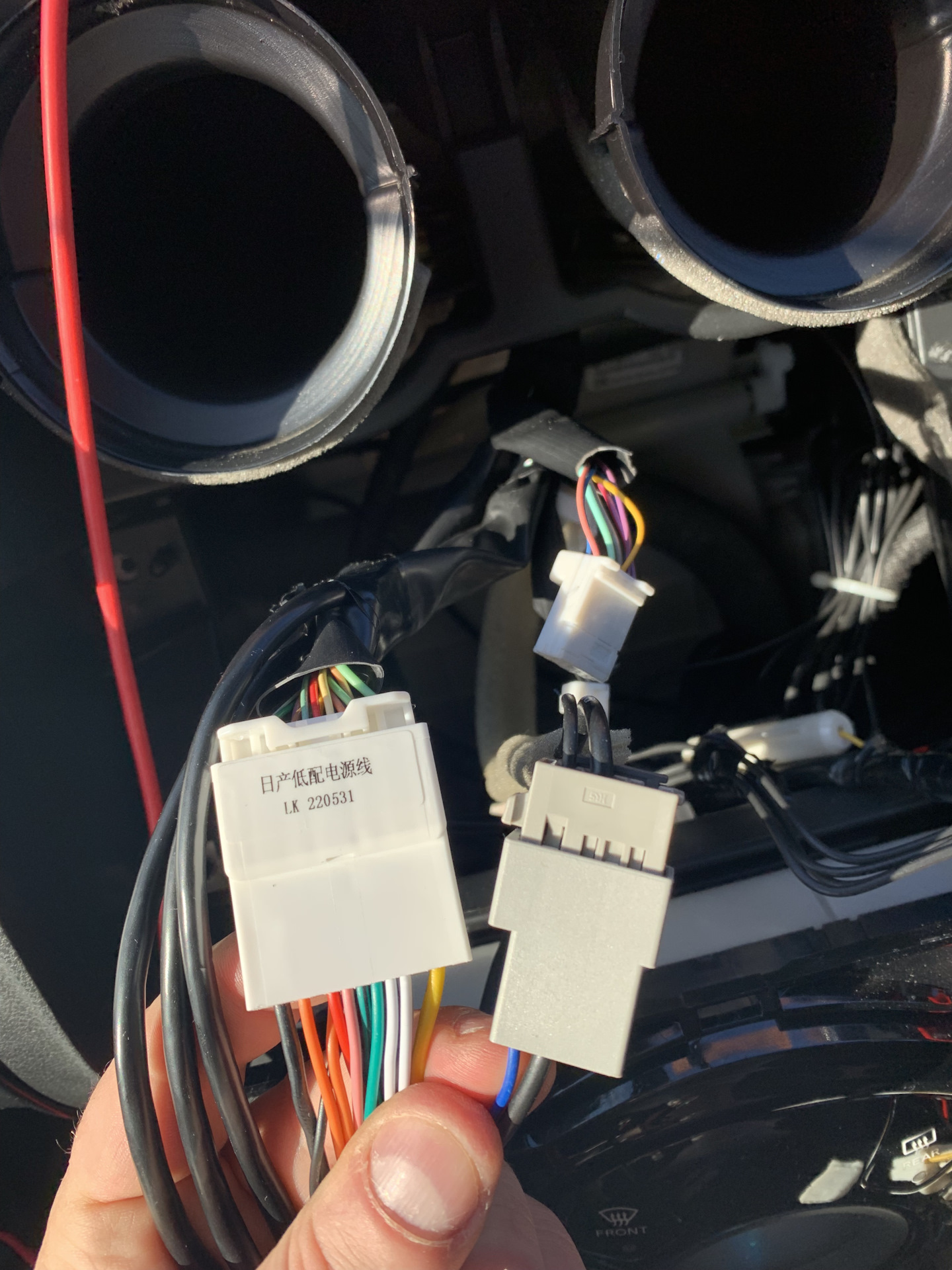

С магнитофоном будет идти набор проводов и почти все их надо будет соединить со штатной проводкой машины.
Главный разъём попадёт сразу и ничего делать не надо. После его соединения магнитофон включится и можно его потыкать и проверить. Но конечно всех функций не будет.

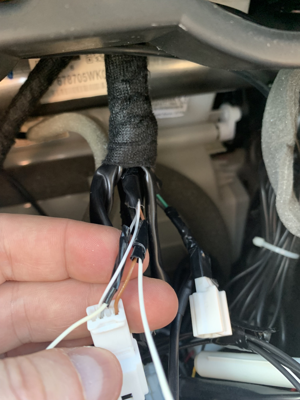

Дальше находим штатную фишку от антенны FM, она тоже подойдёт. Здесь можно опять включить и уже послушать радио)
Вот эта парочка:

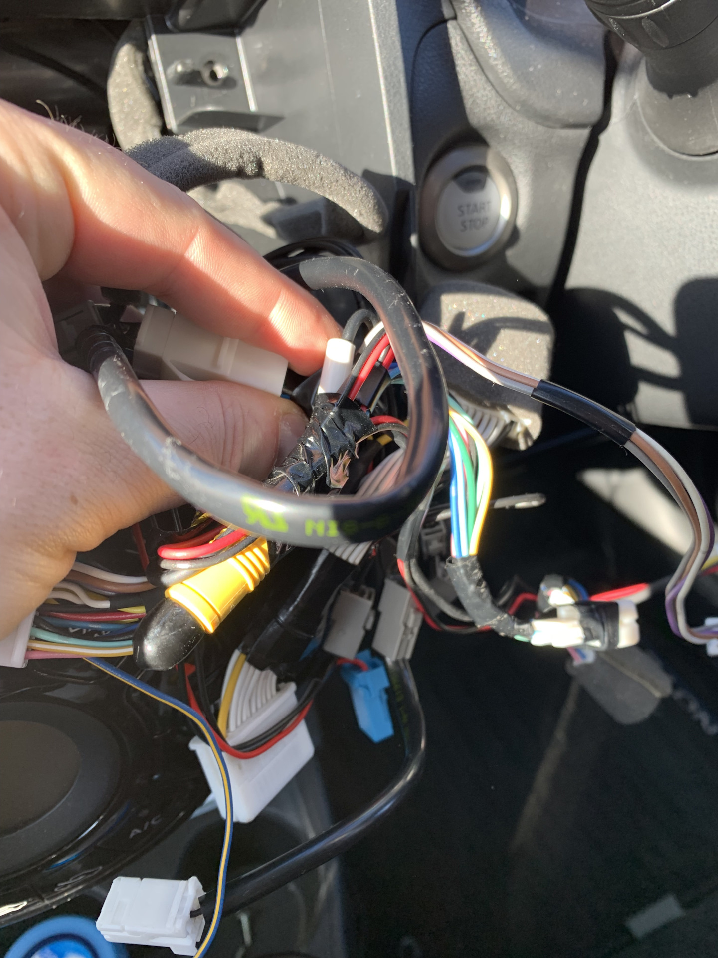

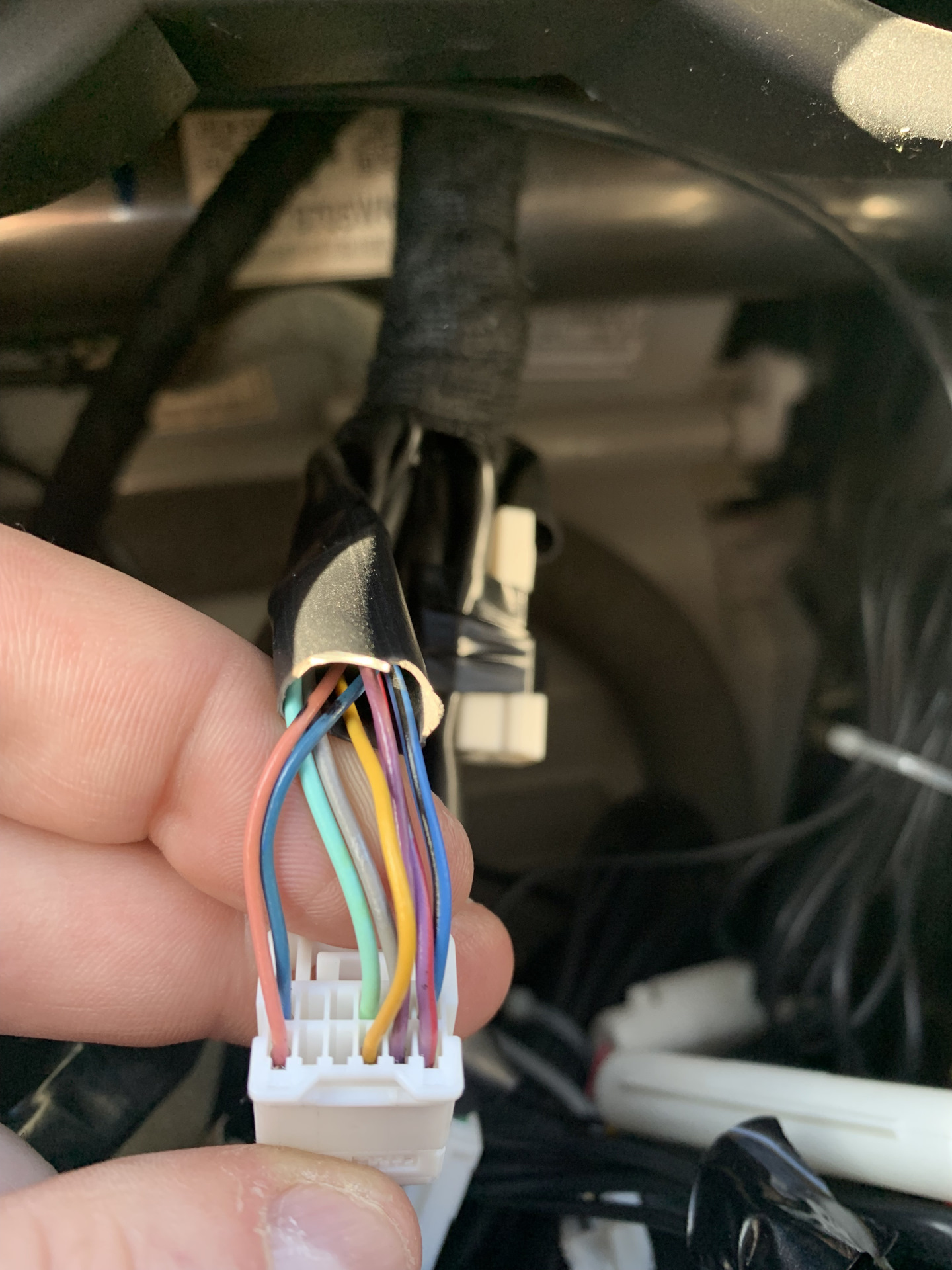

Дальше находим штатный 12 контактный разъём:

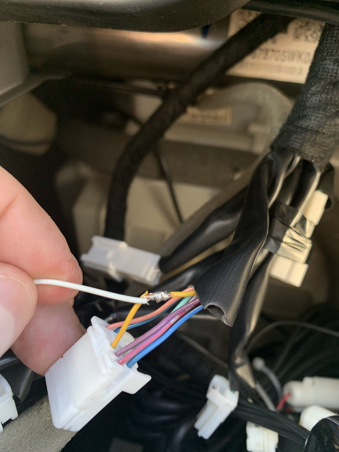

И присоединяемся к жёлтому проводу:
Это сигнал заднего хода. Когда включается задняя передача, там должно быть 12 Вольт. Этот провод пойдёт на вход REVERSE магнитофона и в разрыв его надо подсоединить диод анодом к жёлтому проводу. Диод прячем в термоусадку. Далее это всё соединяется с 87 выводом реле по схеме. Получится как-то так:

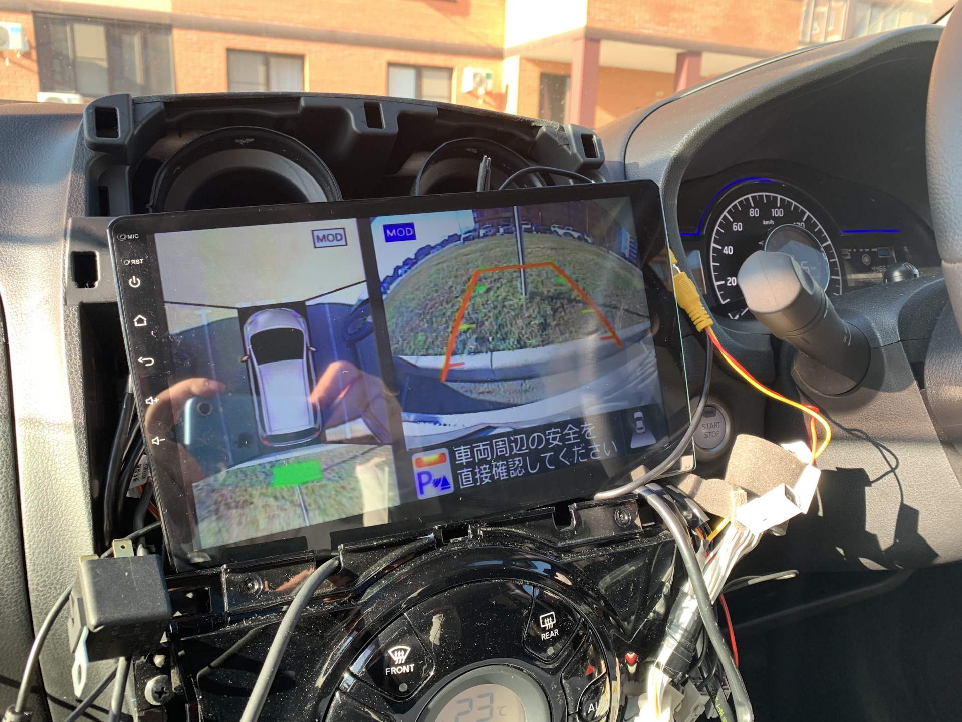

На этом этапе можно опять включить мафон и заднюю скорость. Мафон должен включить изображение типа заднего вида, которого ещё нет, потому что мы ещё не подключили камеры.

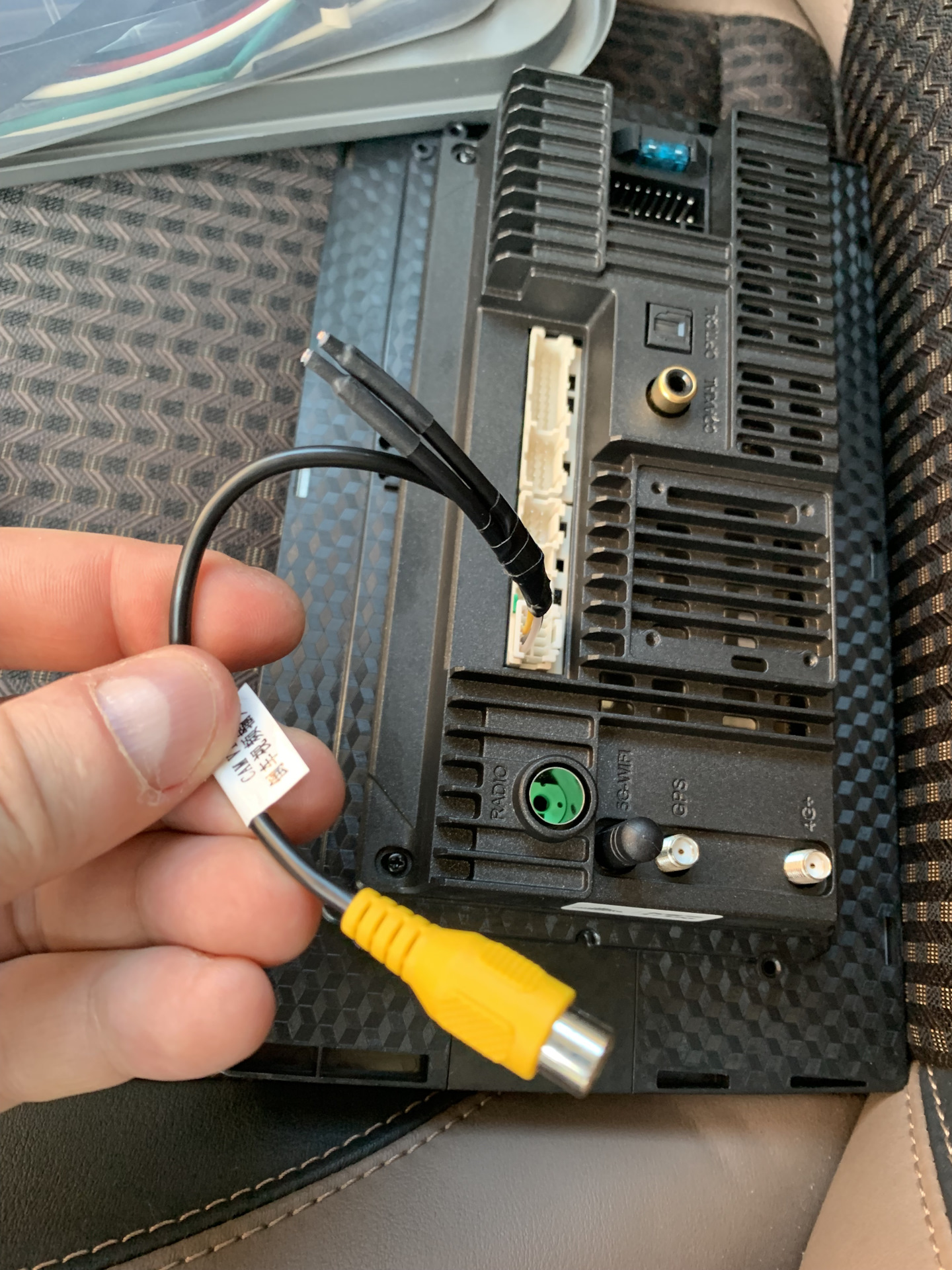

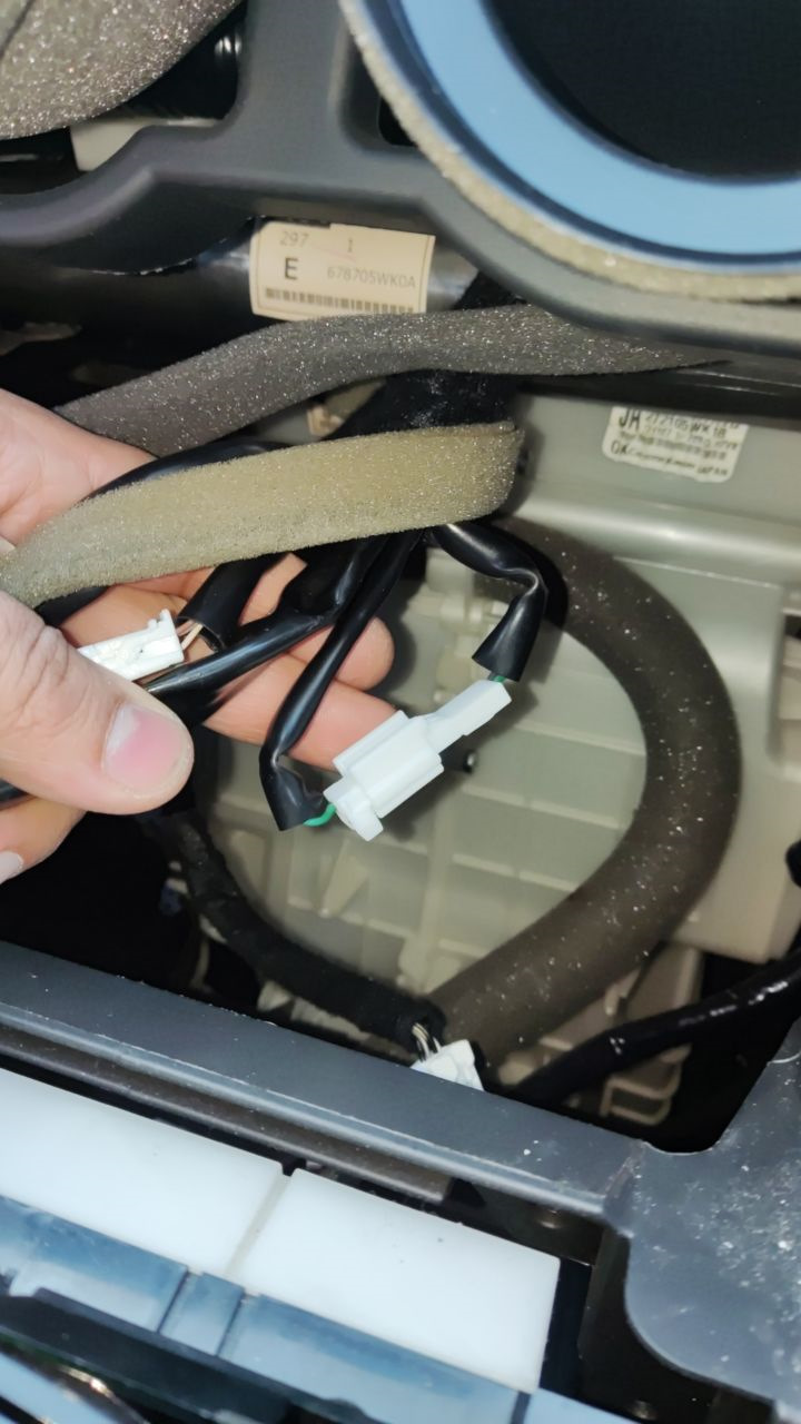

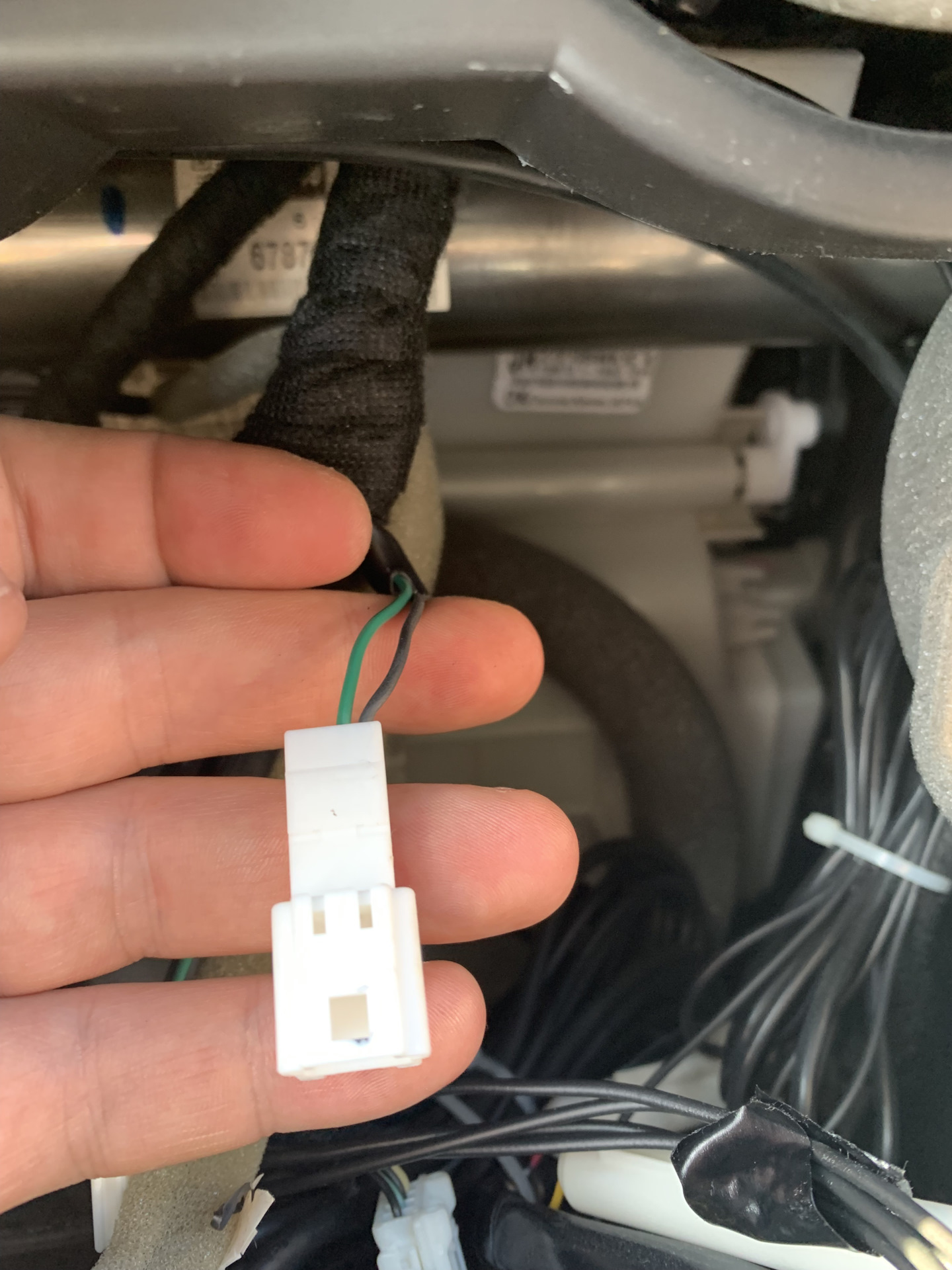

Далее подключаем сами камеры. Надо найти 4 контактный штатный разъём, где будет только 2 провода — зелёный и чёрный. Нас интересует зелёный. Там как раз наш видеосигнал с камер.

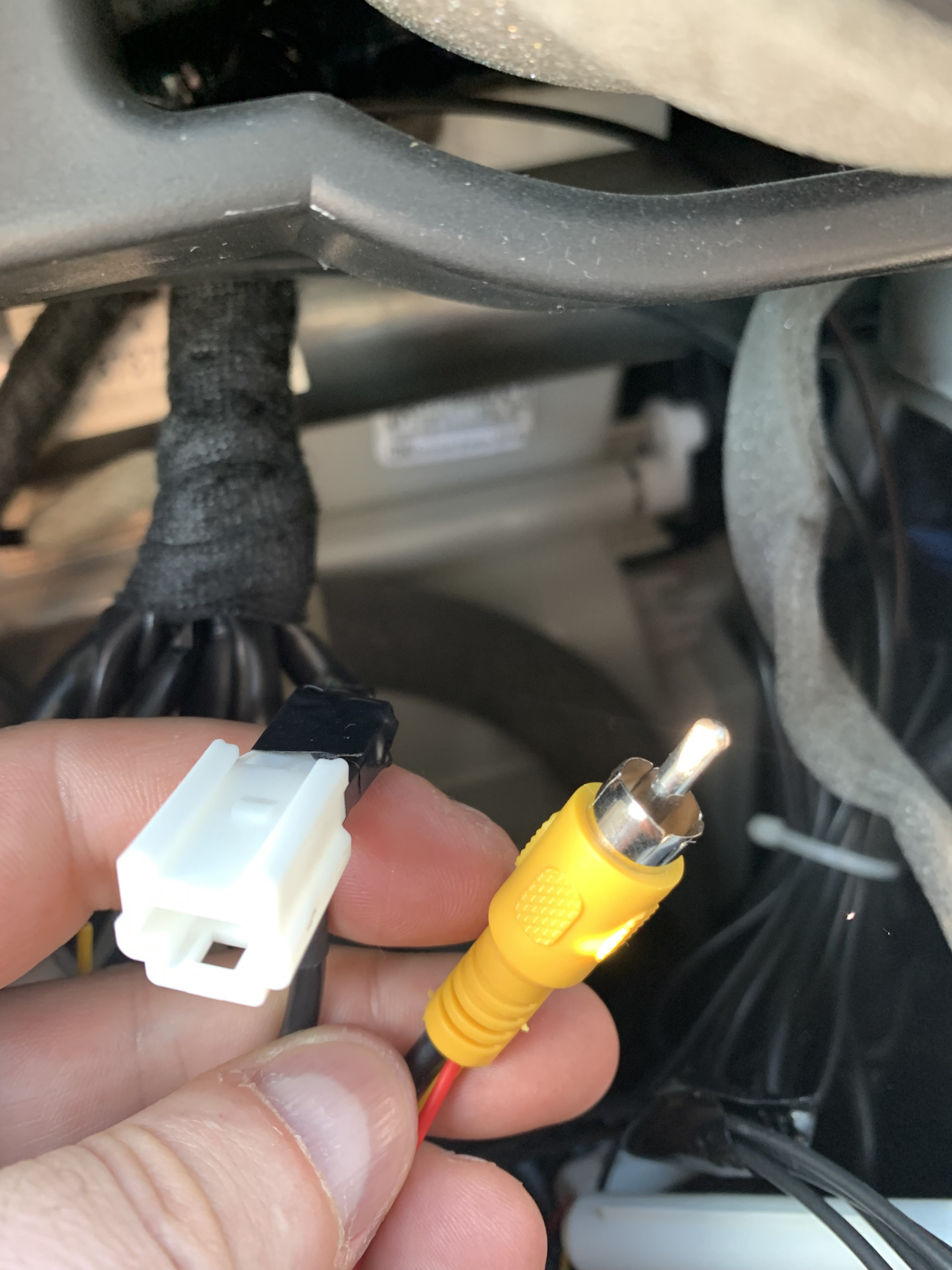

В комплекте магнитофона есть длинный провод от камеры заднего вида (которая тоже идёт в комплекте) с двумя жёлтыми тюльпанами на концах. У меня эта камера уже стоит, поэтому я отрезал от этого провода кусочек с тюльпаном и использовал для подключения. Соединяем провод с тюльпаном с зелёным проводом штатной фишки:
Со стороны магнитофона в комплекте идёт кусочек с ответным тюльпаном. Их мы потом соединим и собственно все камеры уже заработают:

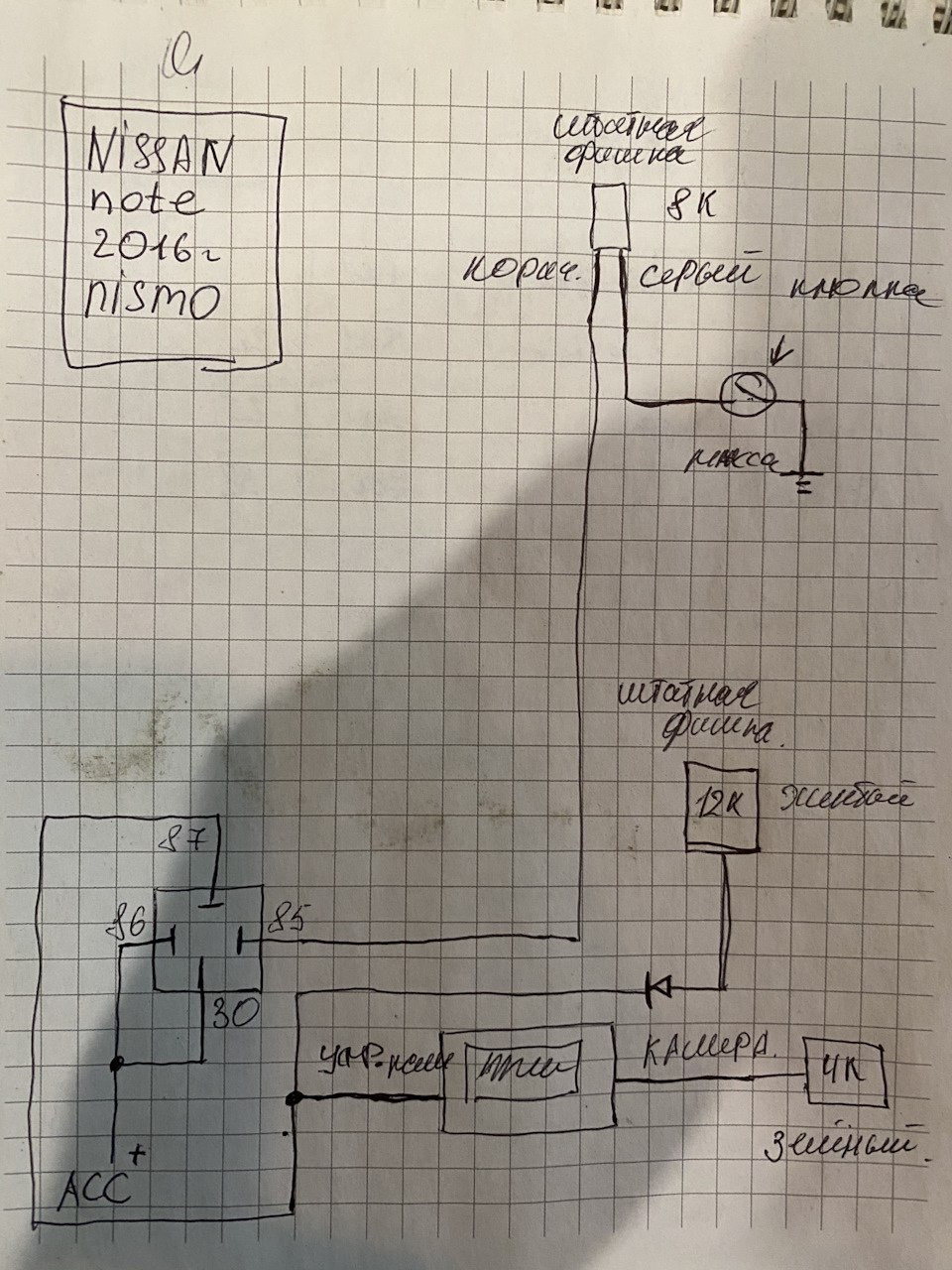

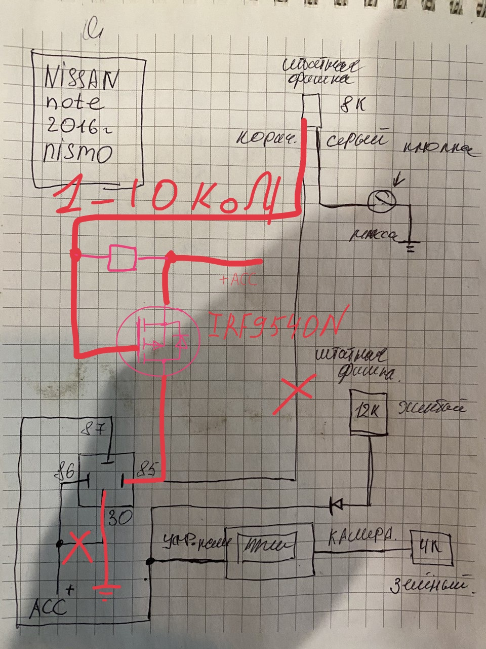

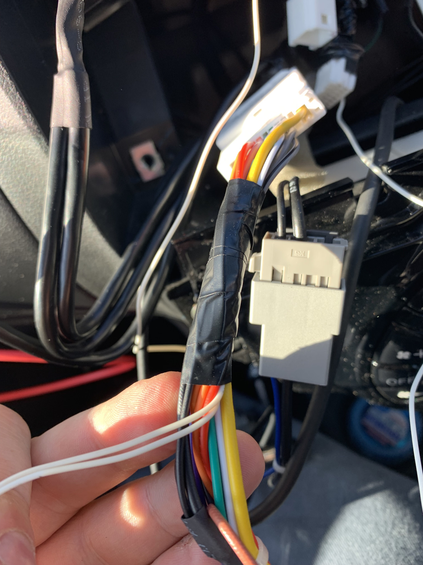

Надо найти штатную 8 контактную фишку и подключиться к серому и коричневому проводам:
Серый провод пойдёт через кнопку (которую вы заранее купили и установили в машине, например справа от руля) на корпус машины (минус). Коричневый надо соединить с 85 контактом реле.
30 и 86 выходы реле соединяем с проводом ACC из основной фишки магнитофона (розовый провод):
Подсоединяем магнитофон и проверяем, что всё работает:

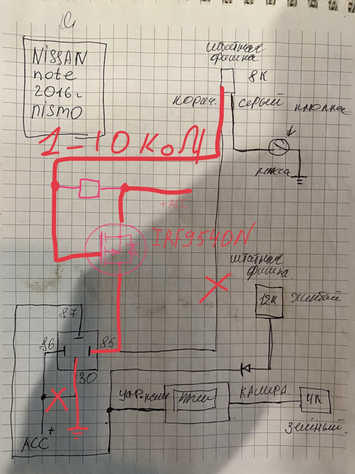

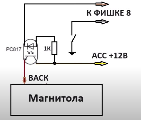

Сам догнал. Схема которую предлагают в этой статье почти рабочая, но есть некоторый нюанс, она будет работать если использовать реле у которого ток через обмотку будет маленький, т.е. маленькое реле, не для авто. Когда нажимаешь кнопку то сопротивление коричневого провода на корпус примерно 120 Ом, это много, основное падение напряжения происходит на нем и реле не срабатывает. Я добавил полевой транзистор Р-канала с подтяжкой затвора к плюсу резистором 1-10кОм. Проверено, работает без отказно, с любым реле. Транзистор можно использовать любой Р-канальный с током стока от 2 ампер хотя бы и напряжением сток-исток от 20 вольт. Всем удачи.
Но ваша схема с ошибкой. Чуть позже опубликую правильную.
Sergey01051978
Аналогично, то работало, то не работало, нужно не автомобильное реле брать, а в магазине электроники с высоким сопротивлением обмотки. Но уже есть схема на оптопаре pc817 с резистором или транзисторная. Реле в этом случае вообще не нужно. И также желтый провод фишки 12К тоже не нужен в такой схеме, камера кругового обзора сама знает, какой режим включать. Но всё равно автору огромный респект, именно он положил начало :)
Яподключил все по схеме, серый к кнопке, коричневый к реле. При включении задней все нормально. При нажатии на кнопку ничего не происходит, даже реле не щелкает, все перепроверил мультиметром, ошибок нет. Может ошибка в схеме? Я так понимаю, при нажатии кнопки на коричневом проводе должна появиться масса и между 85 и 86 контактами реле — катушка должна возбудиться и реле замкнуть. Может надо в настройках родной магнитолы что-то выставить вначале?

Реле нужно для того, чтобы вывести кнопку OPT.
