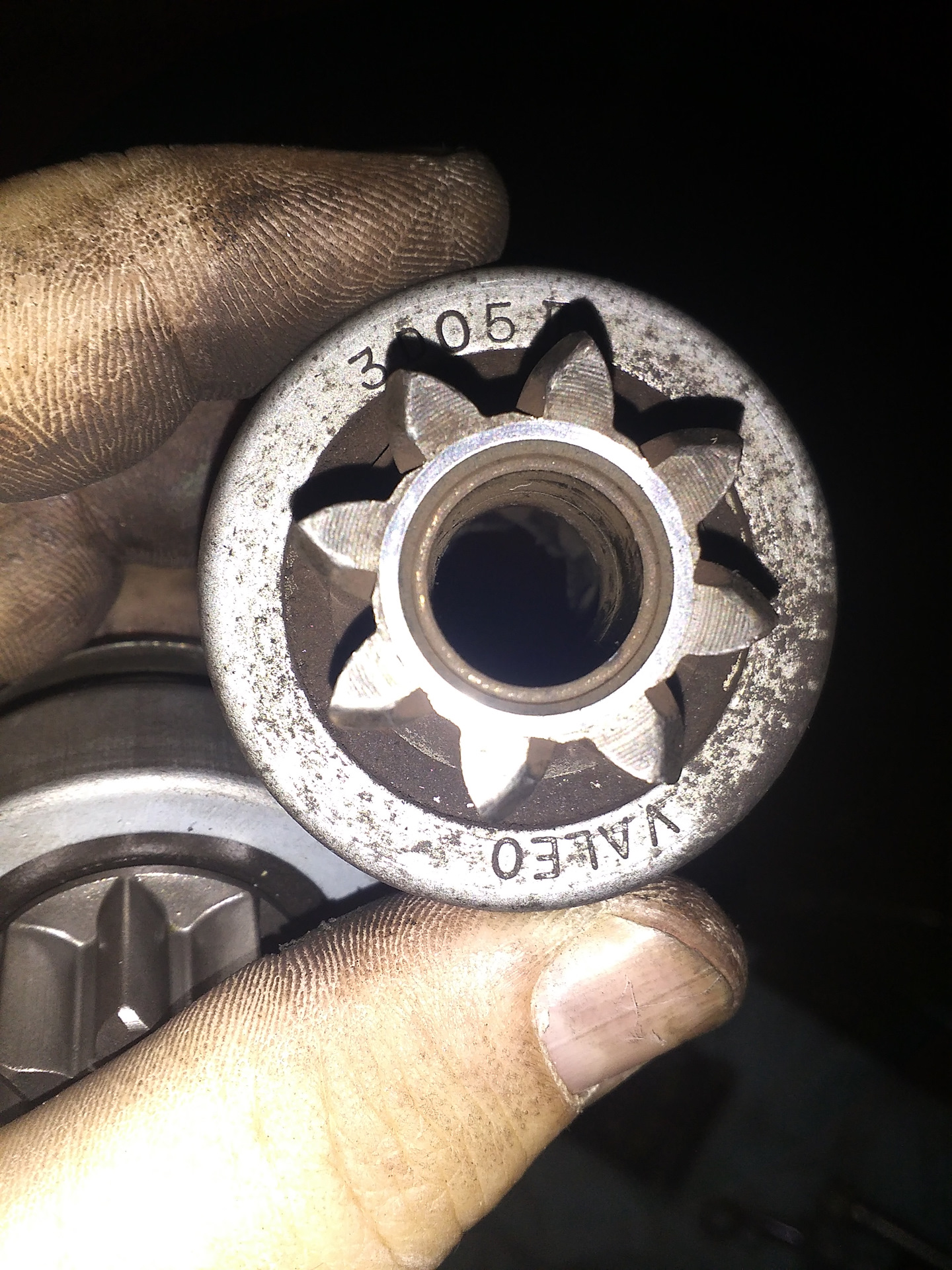

Год назад, после покупки авто я стал замечать непонятный звук когда заводил машину. Звук появлялся только на холоде (был март). Летом заводилась с пол тычка, никаких намеков на посторонние звуки не было. Настала осень, а за ней и этот противный шкрябающий звук. Когда был в сервисе, то спросил заодно что это может быть. Мастер сказал, что скорее всего бендикс в стартере. Раньше, кстати, я грешил на какой-нибудь ремень. Почитал на форуме клубном про проблемы со стартером, у большинства просто машина плохо заводилась или не заводилась вообще. Но были и те у кого присутствовал такой звук. Решил менять.

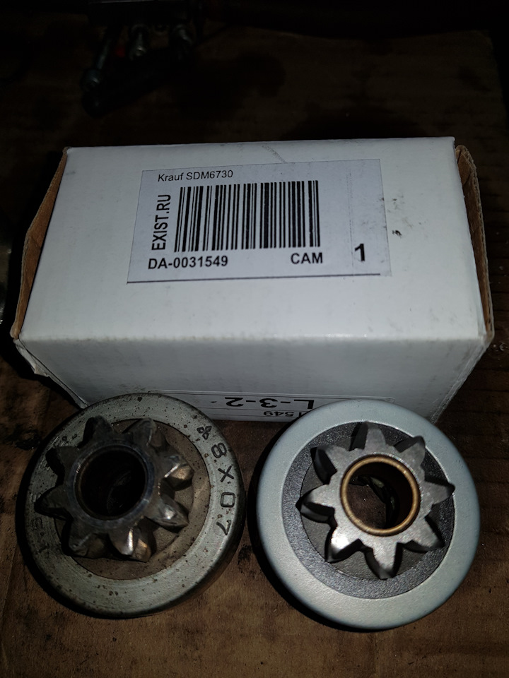

На выбор нашел 3 разных бендикса:
1) оригинал (стартер у нас от митсубиши, кстати),
2800 руб — 3400 руб
2) WAI, стоил в районе 800 руб, но его нигде не было
3) ZEN 1806
870 рублей в экзисте
Чуть позже найду каталожные номера 1й и 2й позиций, добавлю сюда.

7) Вынул конструкцию с бендиксом.
Чтобы снять его нужно снять стопорное кольцо, которое находится в обойме. Сбиваем обойму ключом, снимаем кольцо отверткой и меняем бендикс.

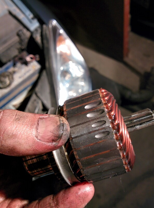

PS. Кто-нибудь знает что за риски на барабане внутри? Сточилось так обо что-то?

отличная работа, а вырезки — это балансировочные канавки на заводе делают при балансировки самого вала.

я SDM6730 крауф поставил работаетнорм
Александр, так что с бендиксом? какой в итоге поставил. А то у меня тоже стартер valeo c таким же бендиксом. Если есть артикул напиши
SDM 6005 бьётся так как написано
А у меня на родном стартере Valeo бендикс другой может кто подскажет номер
Еще подходит Krauf. 350 руб.

Риски, вроде, для баланса сделаны.
Все правильно. На заводе таким образом проводят балансировку ротора.
