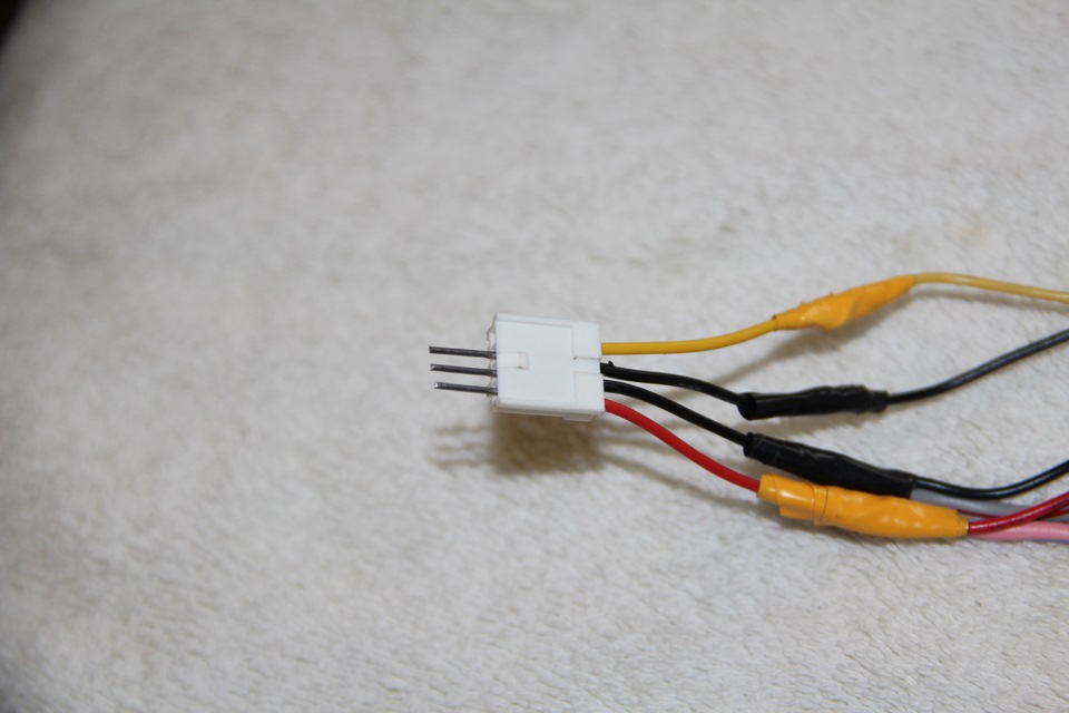

Недавно убрал провод питания регистратора, запитал регистратор от салонного светильника, примотал провода к контактным дорожкам, это конечно полное безобразие. Надо было переделать, как? Варианты:
1.) оставить как есть — ненадежно, опасно, в общем хуже не куда.
2.) Припаять провода напрямую к дорожкам фонаря — надежно но в случае разборки фонаря не удобно
3.) Припаять дополнительный разъем. Практически идеальный вариант, но как бы видны следы вмешательства.

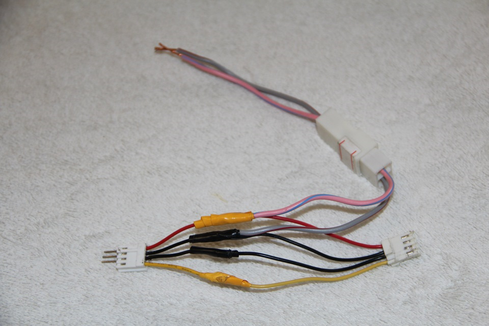

4.) Сделать тройник-ответвитель и вставить его между плафоном и заводским проводом, по этому пути и решил пойти
Взял два провода питания дисковода 3.5" от неисправного блока питания и спаял их между собой, с одного из разъёмов срезал лишнее, припаял ответвление питания.

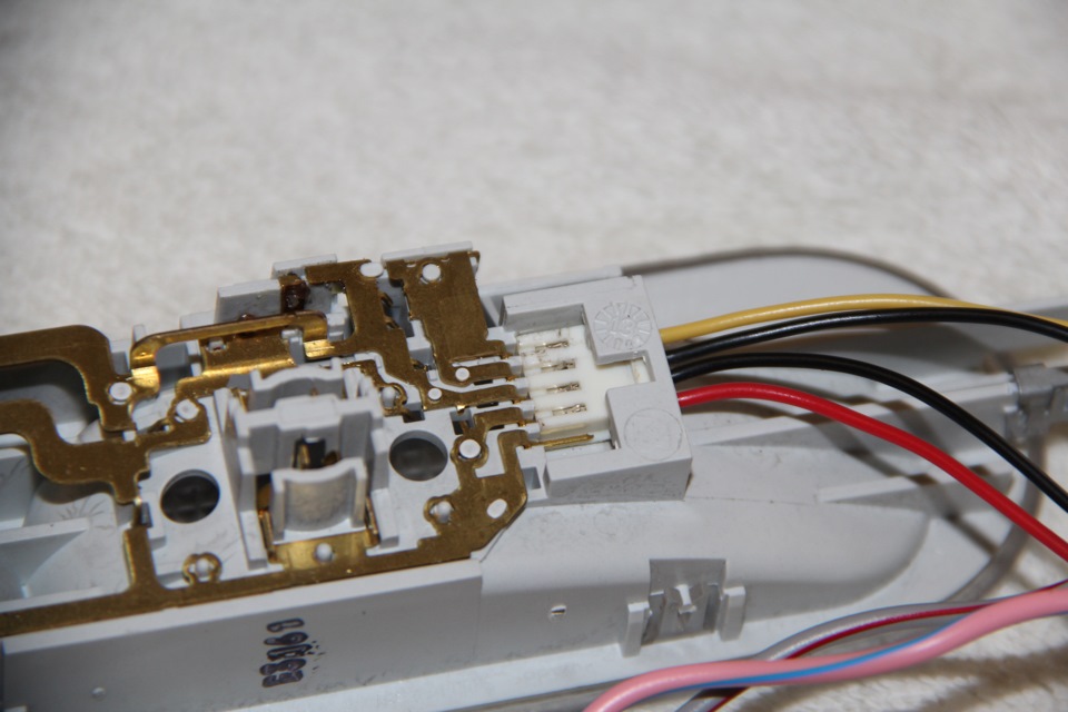

На самом деле к плафону приходят три провода (в плафоне 5 контактов), если считать от выключателей то получается
1, 2 запараллелены, минус вежливой подсветки, появляющийся при открытии двери.
3 центральный земля
4,5 запараллелены, + появляется после открытия двери авто и пропадает через 30 минут после того как автомобиль не трогают.
Мне как раз нужна была земля и плюс

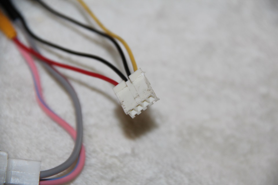

Вот что получилось
На самом деле можно было бы использовать и разъемы от вентиляторов, там как раз три контакта, и срезать с разъемов меньше надо, да и вентиляторов поломанных больше
Получилось может и не очень красиво, но зато вполне функционально и надежно.

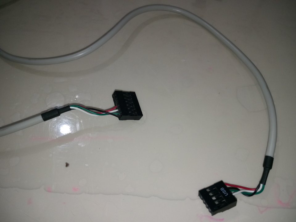

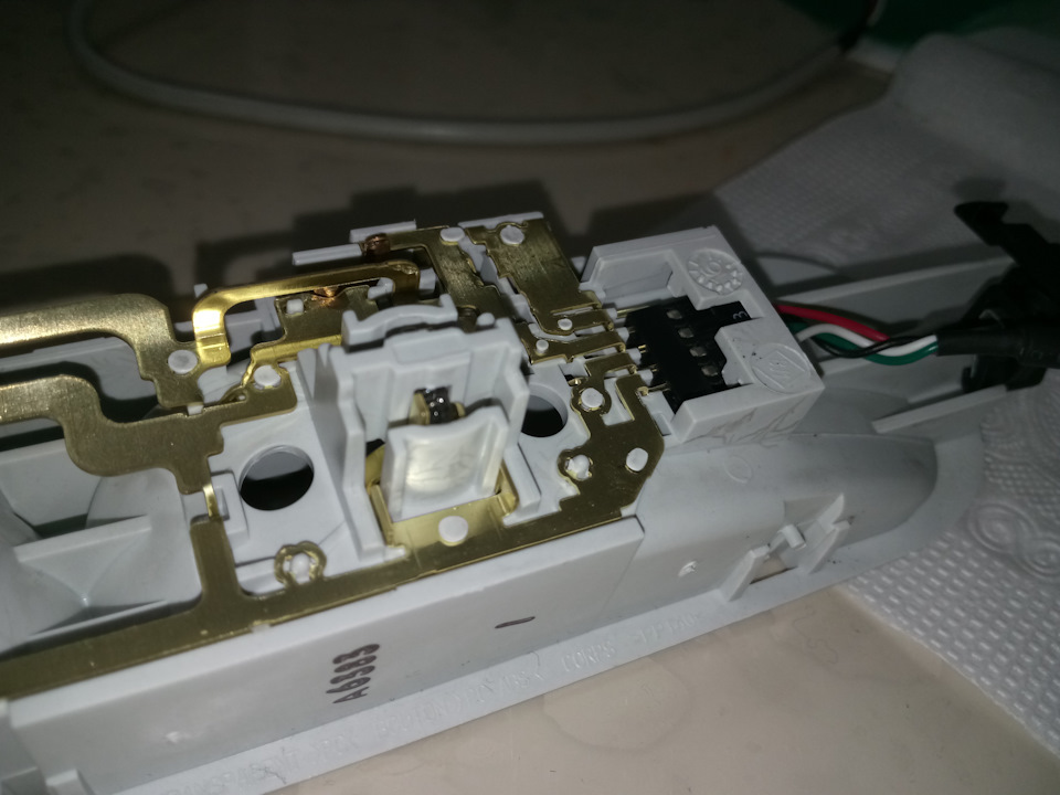

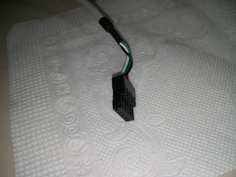

Сделал из коннектора подключения разъёма USB сточив лишнее. Вроде тоже неплохо подошёл. Одинарный разъём вообще идеальный вариант. Без переделок лезит
с обоих сторон разъемы от дисковода, говорят так же подходят разъемы от вентиляторов
Теперь дошло до меня как до жирафа. Я думал надо резать родную проводку, а этот разъём тоже защелкивается в плафоне или просто туго сидит там.
Совершенно верно, сидит туго, защелки нет и не надо.
Откусил два разъема от старого сгоревшего БП, перекинул на одном крайние контакты, что бы по цвету совпали, обточил надфилем и обрезал ножом один из разъемов что бы был похож на родной, спаял и заизолировал, а так же припаял отвод для регистратора

ну в разъеме дисковода 4 провода, не стал выкидывать, хуже не будет, в один из разъемов вставил скрепки (откусил до нужной длины) получился из разъёма мама разъём папа, маму в плафон, папу в разъем родной проводки, розовый и серый ушли на регистратор, все это (по сути это удлинитель проводки) делалось только ради того что бы не паять провода на плафон или не резать заводскую проводку.
Получается Правый разъём — это разъём от дисковода? И он подходит к разъёму от плафона? А левый со скрепками соединяется со стандартным?
