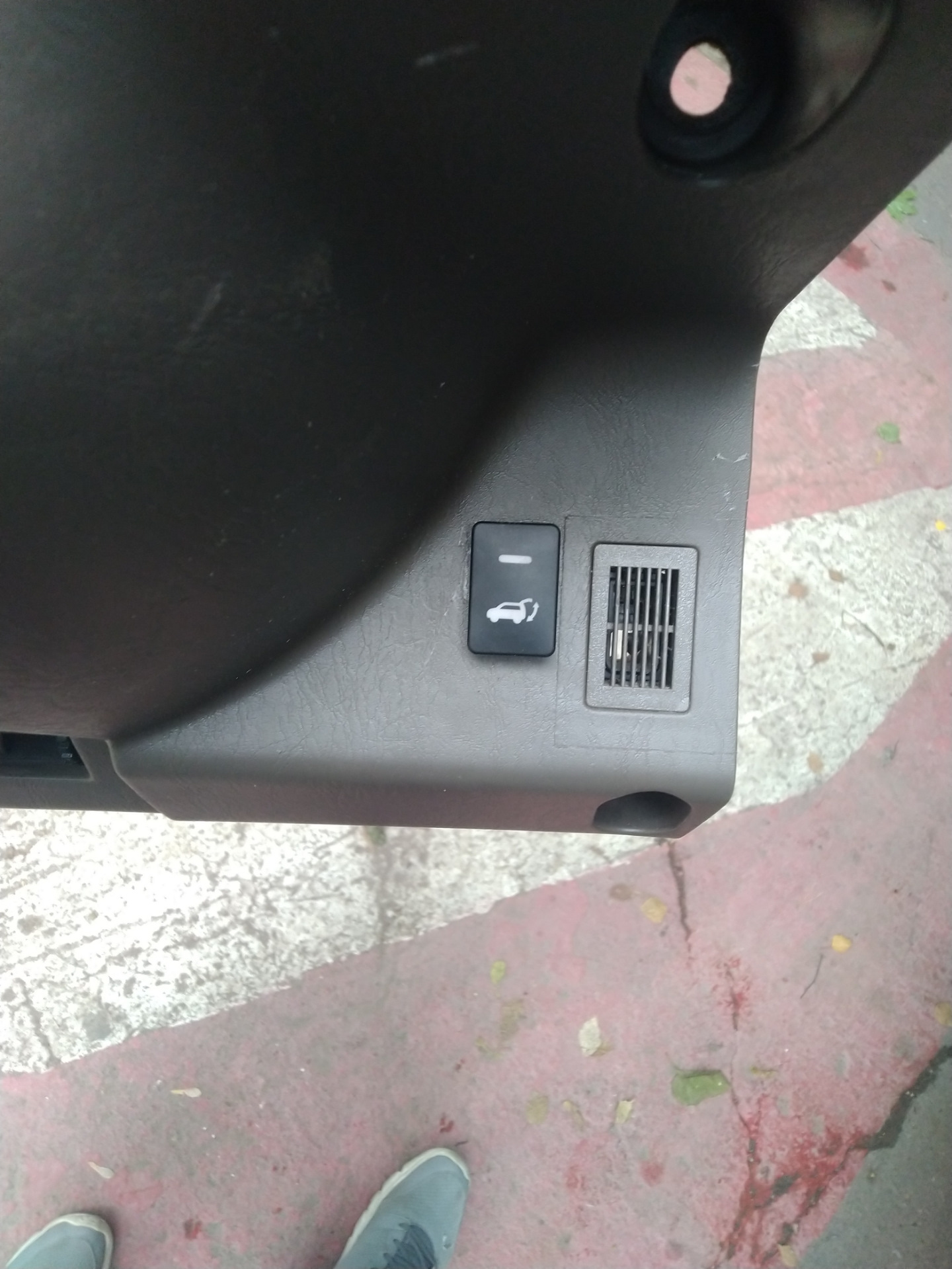

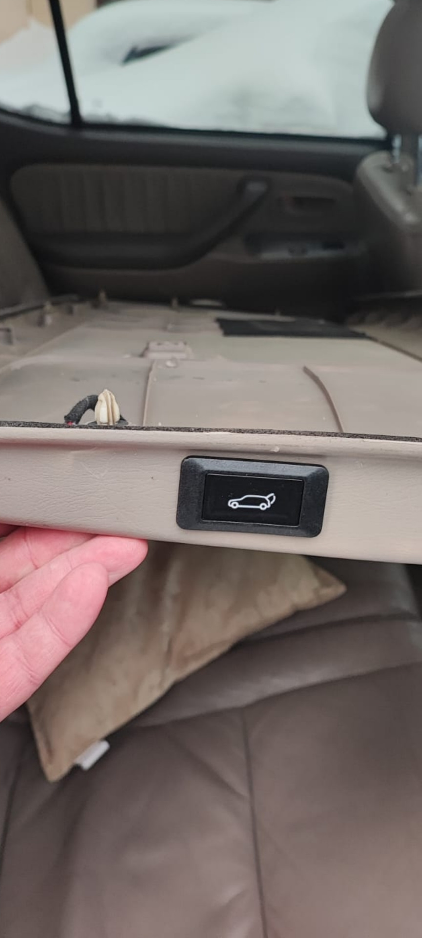

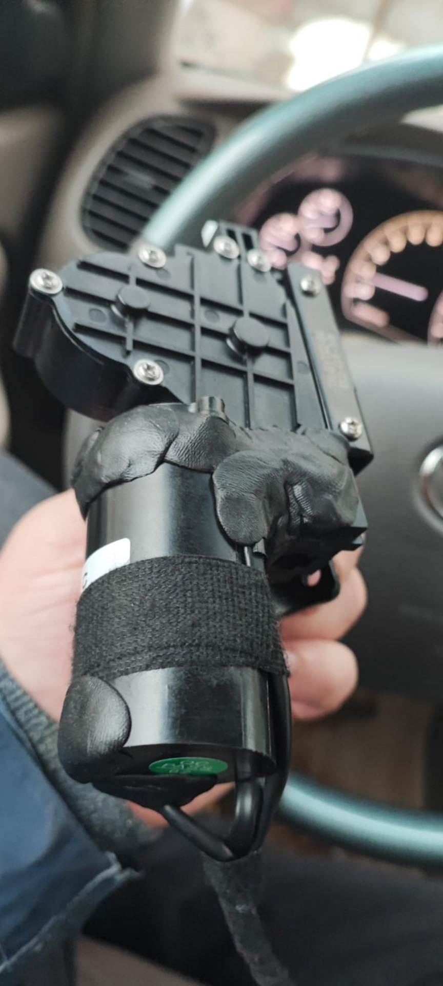

В комплекте с приводом идет комплект проводки не для Секвойи — толи от Форанер толи от Хайлендер . И в комплекте идет 2 кнопки 1.Для крышки багажника внутренней установки для закрытия 2. В салон для размещения в зоне водителя . Внешней кнопки (уличной) не предусмотрено т.к. это комплект для авто где должна стоять штатная такая кнопка и замок с электроприводом (у нас механический замок и злощасная механическая вечно ломающаяся ручка открытия ) .

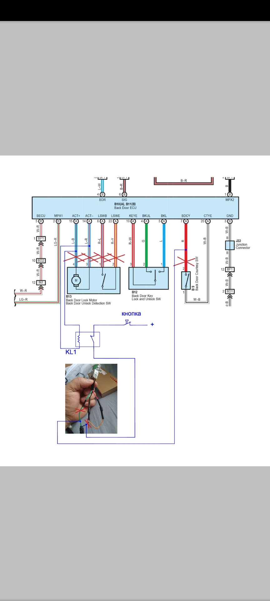

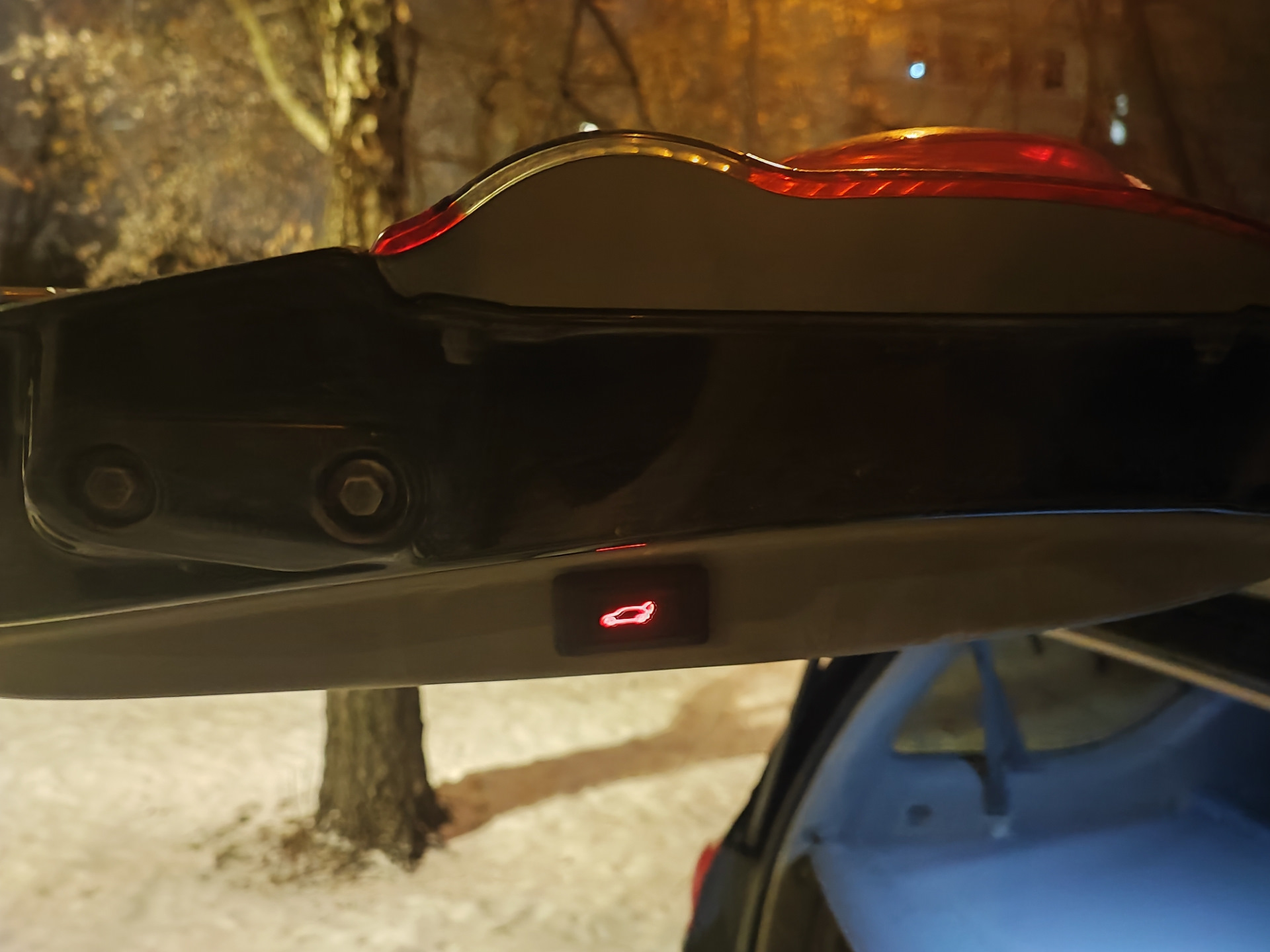

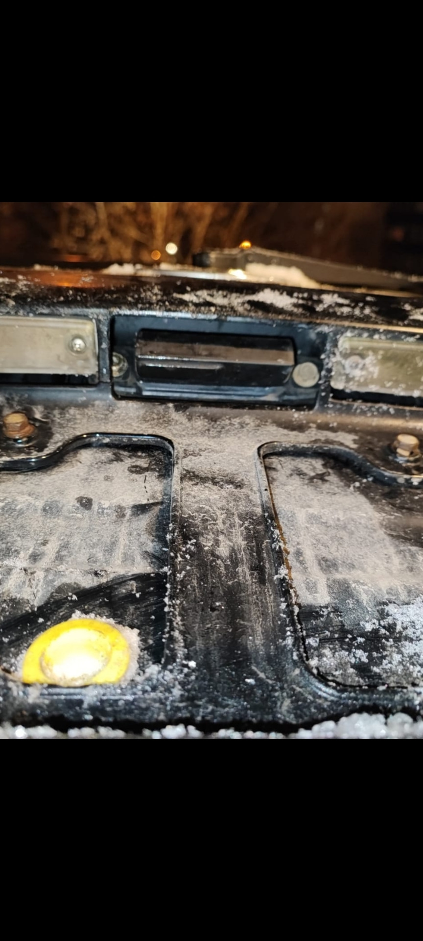

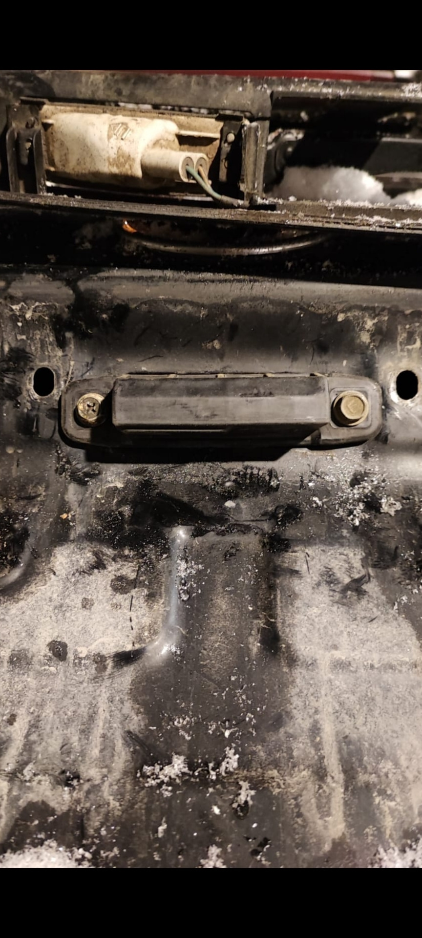

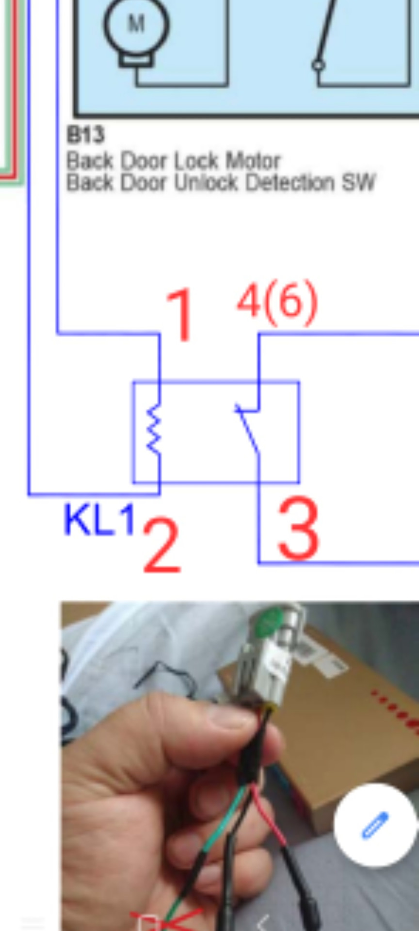

Для того чтобы мы могли открыть багажник с внешней кнопки нам нужно поставить такую и подключить её к блоку управления электропривода багажника — и при этом еще нужно чтобы она отключалась при закрытии центрального замка .

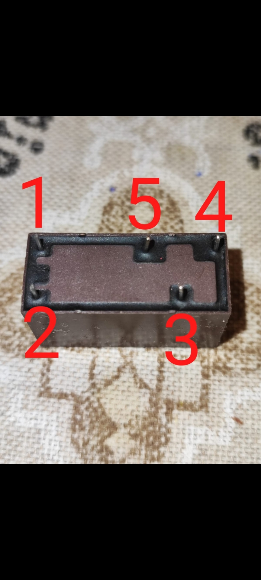

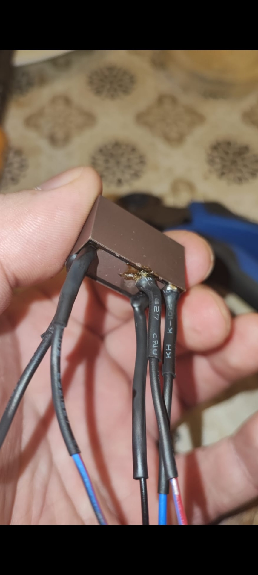

Спасибо Александру за помощь в реализации этого — для этого нужно поставить реле и не простое реле …

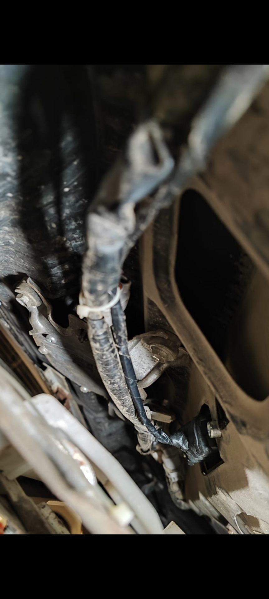

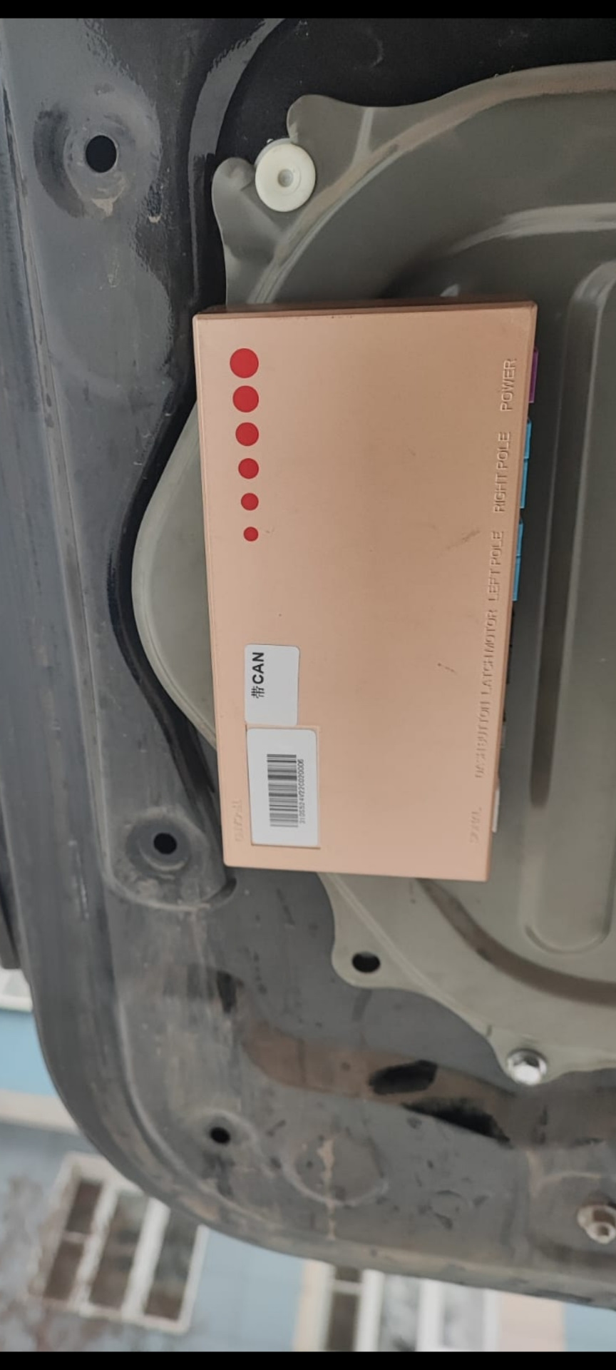

На фото блок управления дверью крышки багажника он же "блок комфорта" ( он стоит под обшивкой с левой сторон на крышке багажника и отвечает за стеклоподъемник, подогрев, ЦЗ и т.п. )
Постоянное питание"+" и "-" берем на нем же — нет необходимости тащить провод под капот к АКБ .

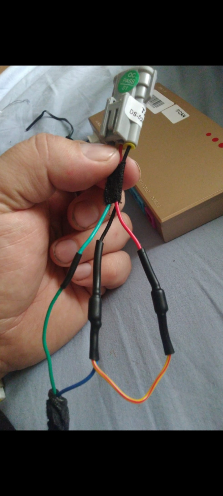

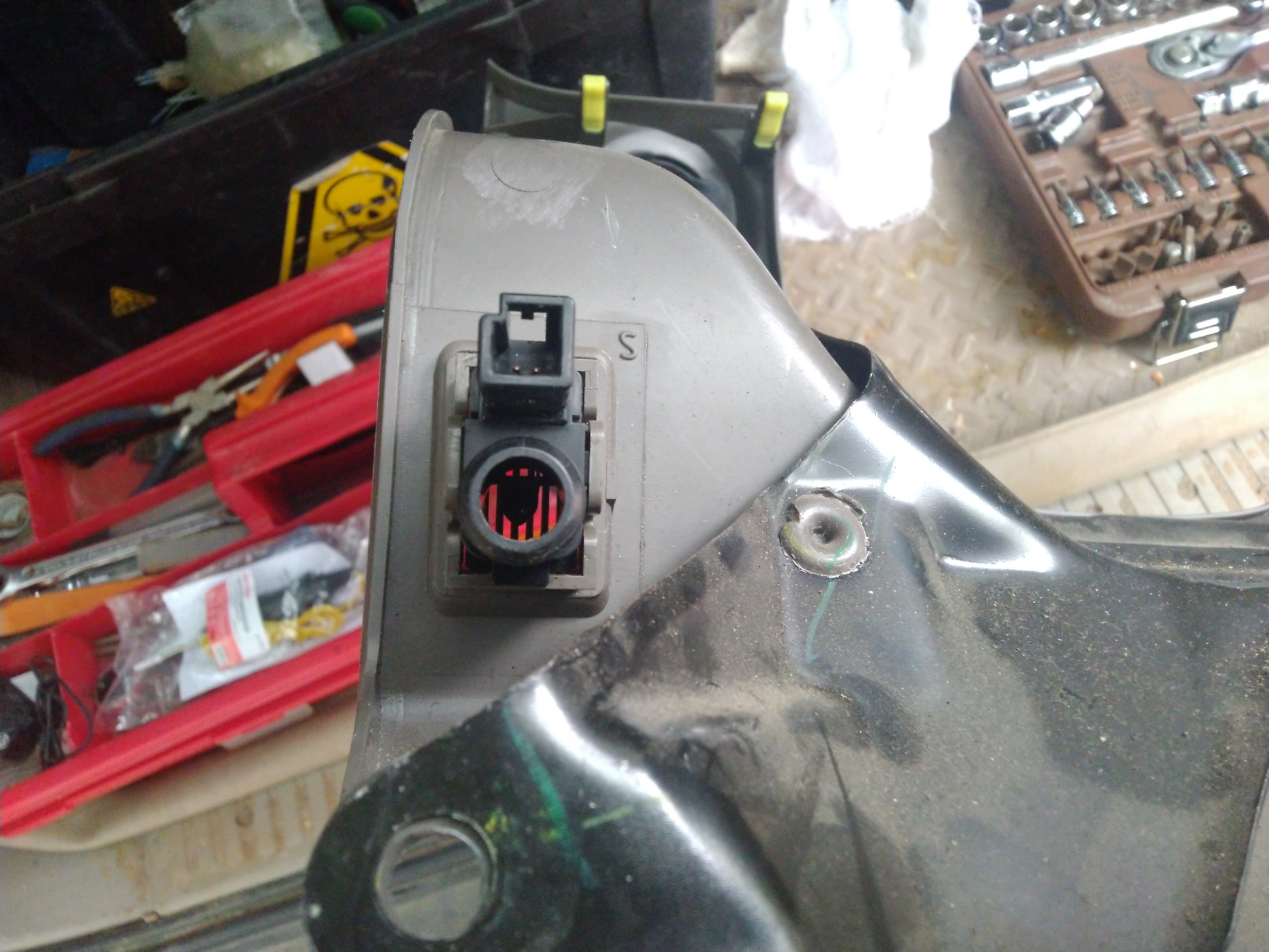

На комплекте проводов что идут к приводу есть такой серый 3pin разъем — он для подключения к штатной проводке машины — фишку откусывам и используем эти 2 провода согласно схемы

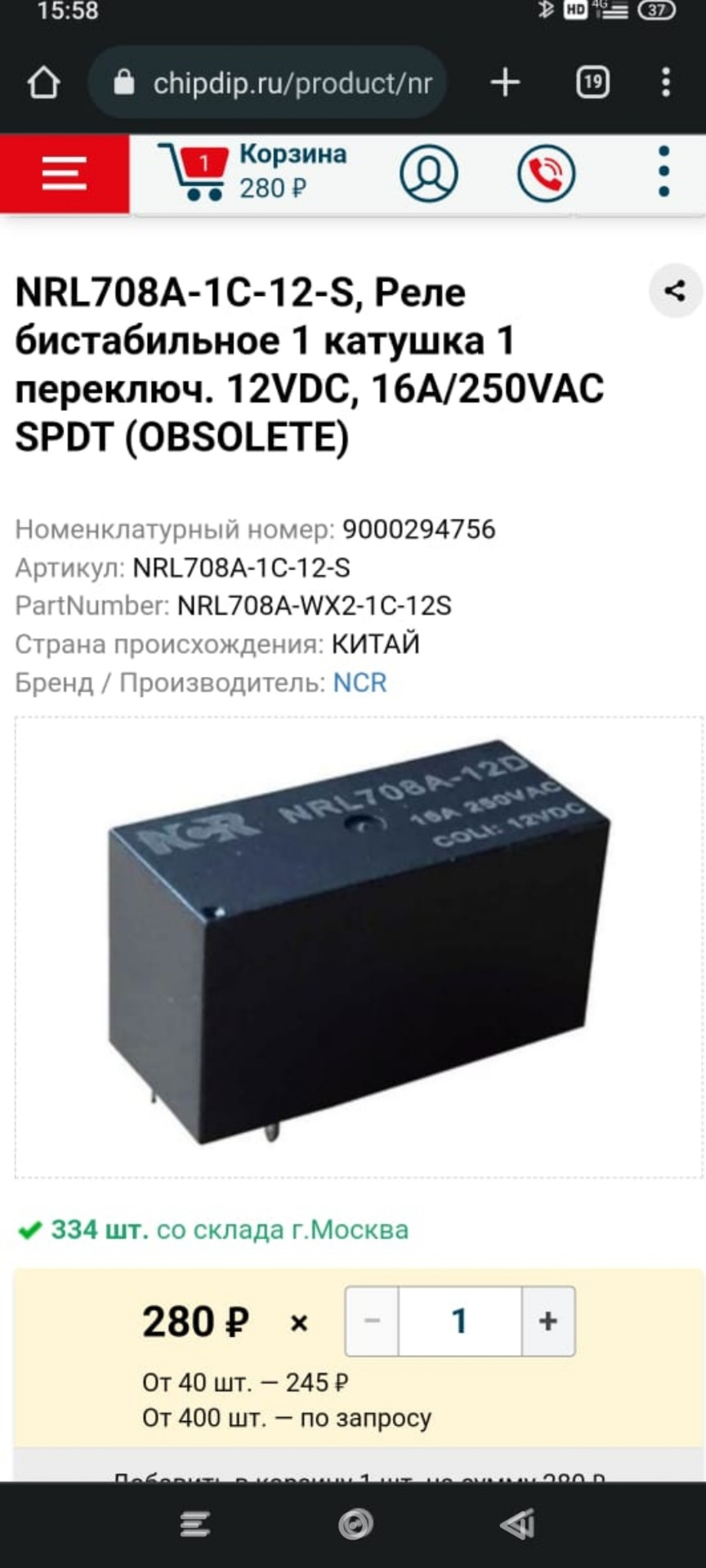

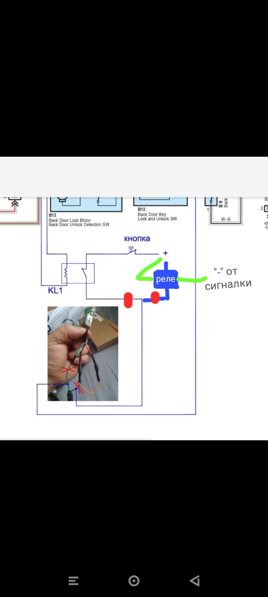

Далее — еще я захотел при помощи сторонней сигнализации управлять открытием багажника благо на моей сигнализации Пандора есть для этого отдельный канал — но он "минусовой" а для открытия/закрытия требуется "+" — значит нам требуется дополнительное простое реле и доработка схемы подключения.
С схемой разобрались — приступаем к подключению.

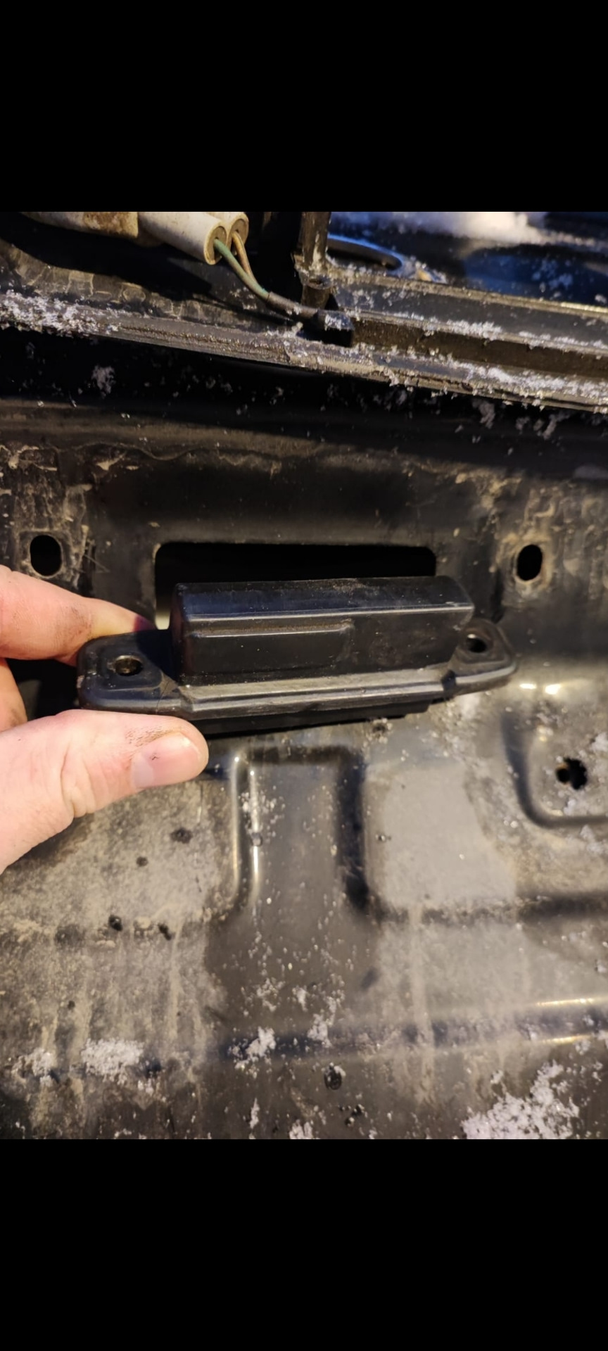

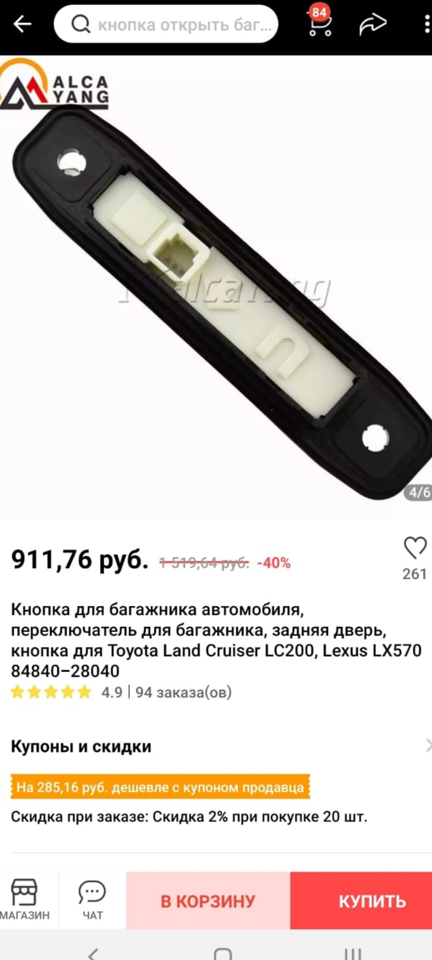

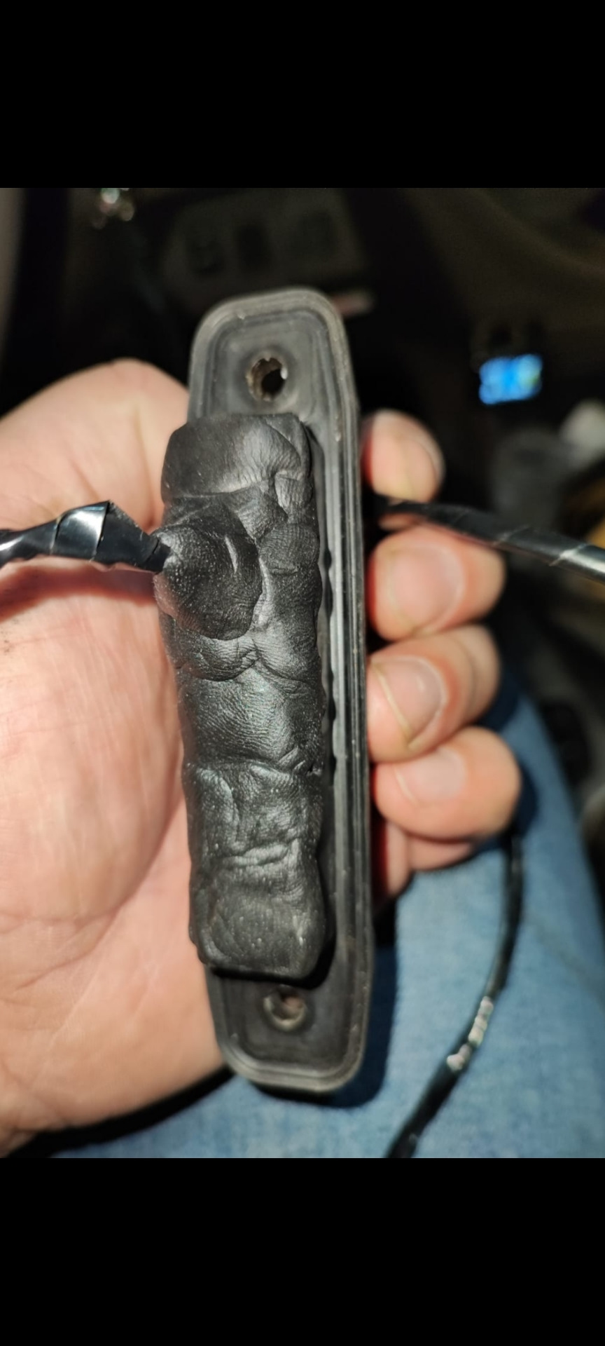

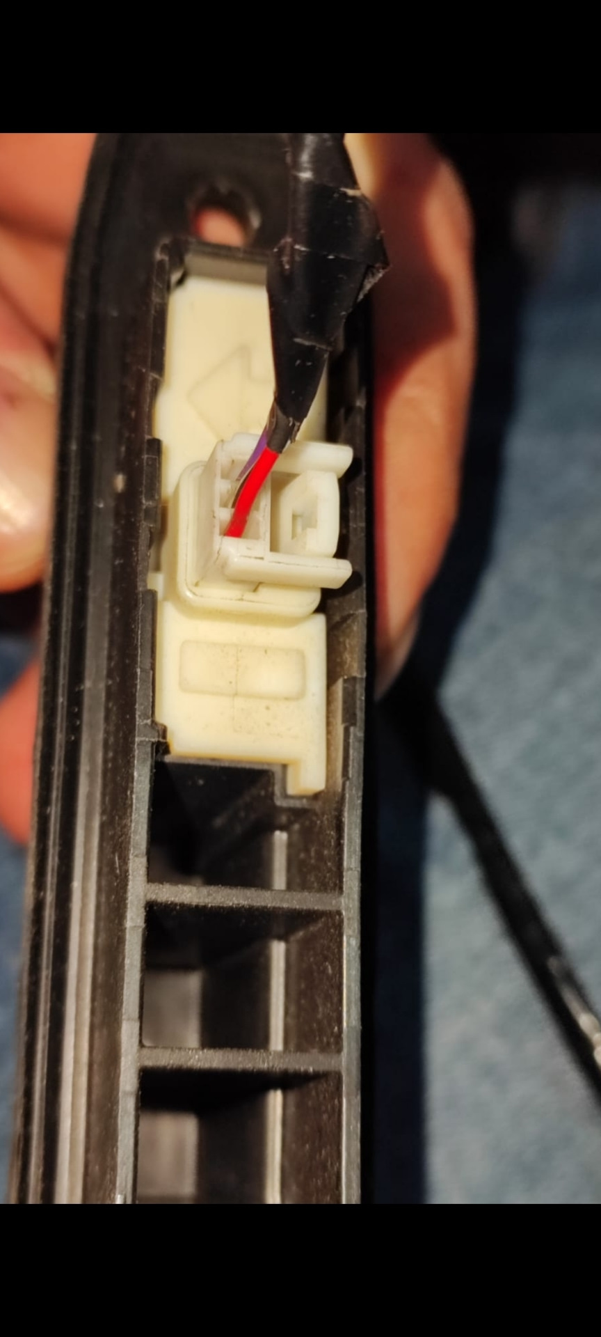

Внешнюю кнопку я купил б.у. Тойота из-за разъема что была с ней .
Новый китай есть на Али

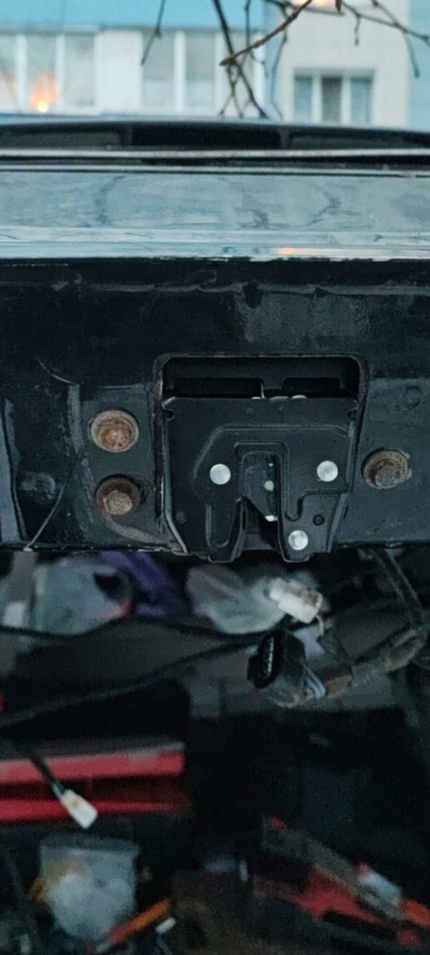

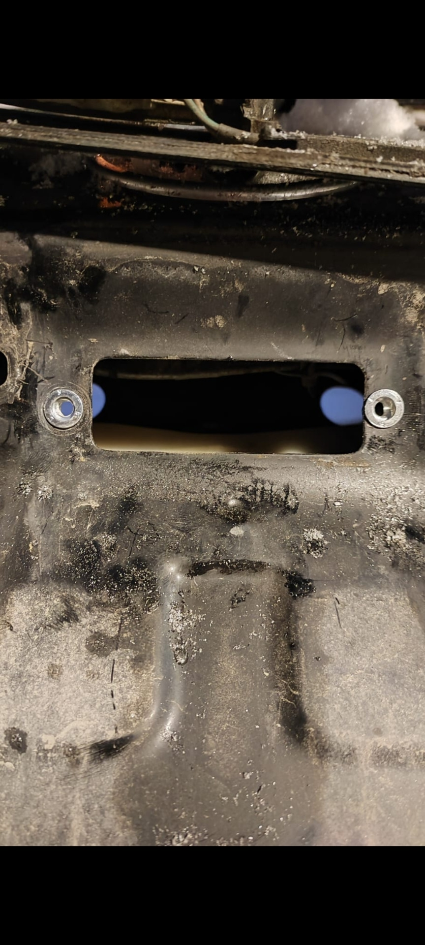

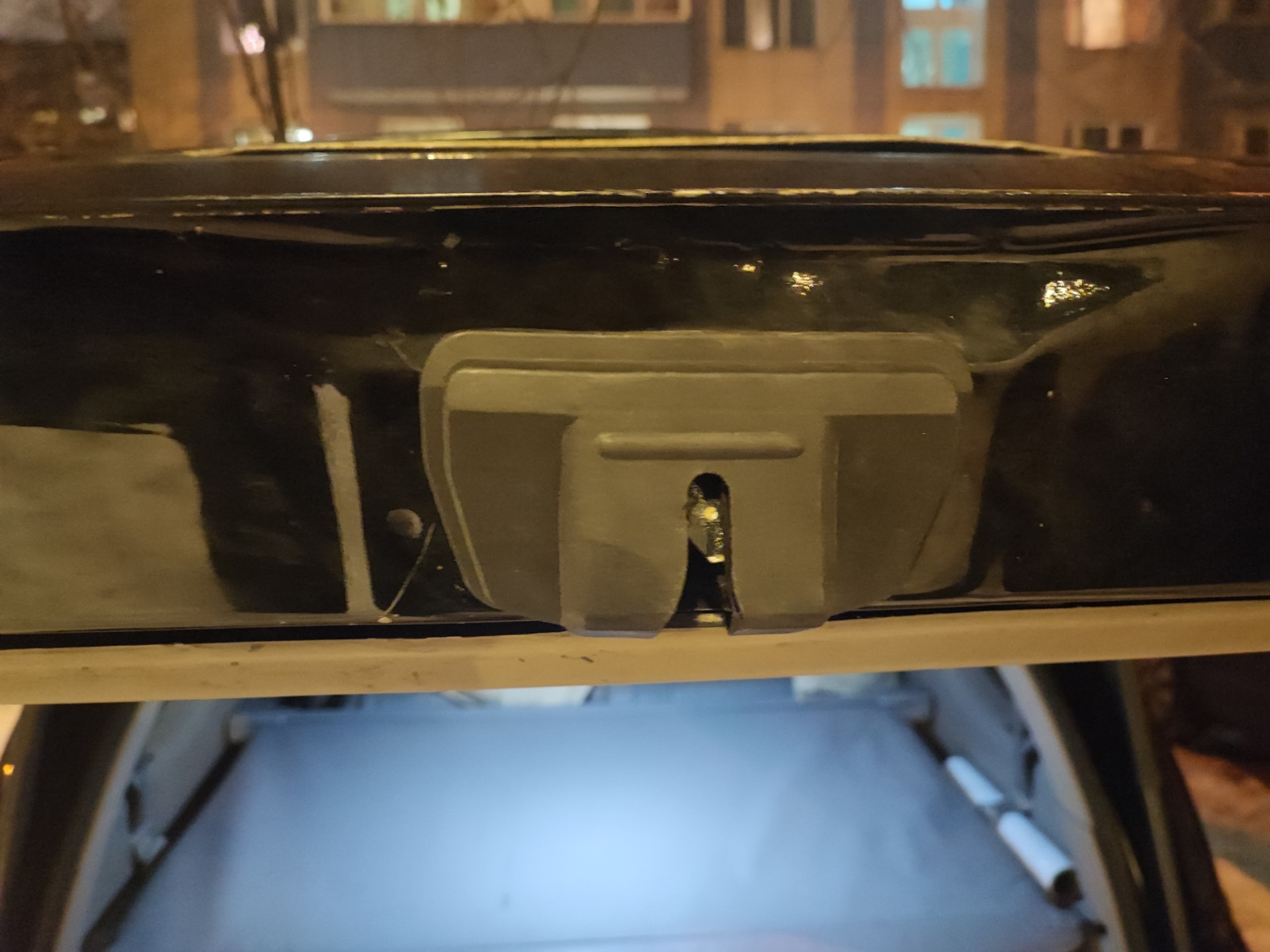

Далее снимаем рамку номера и штатную ручку — на её место ставим новую кнопку

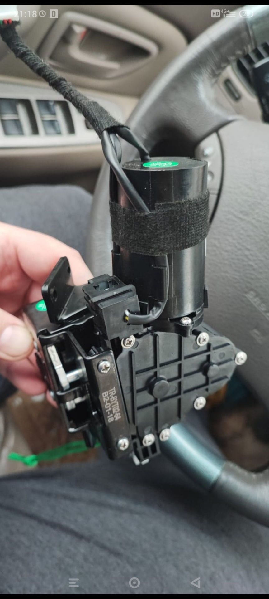

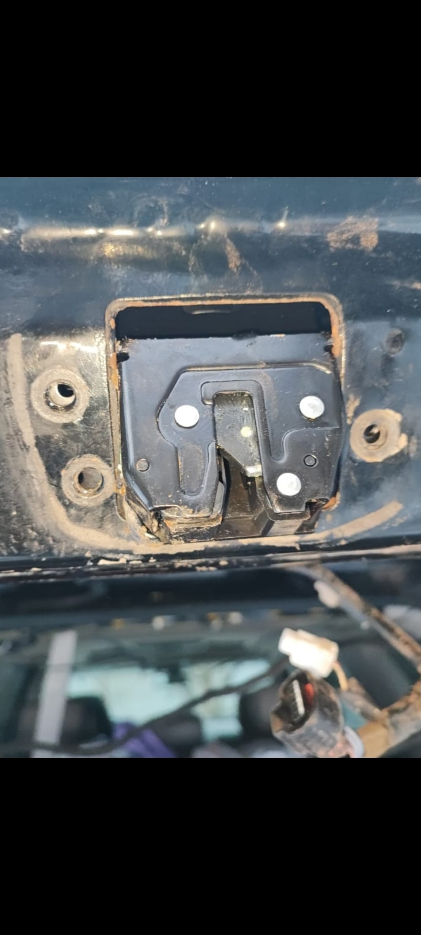

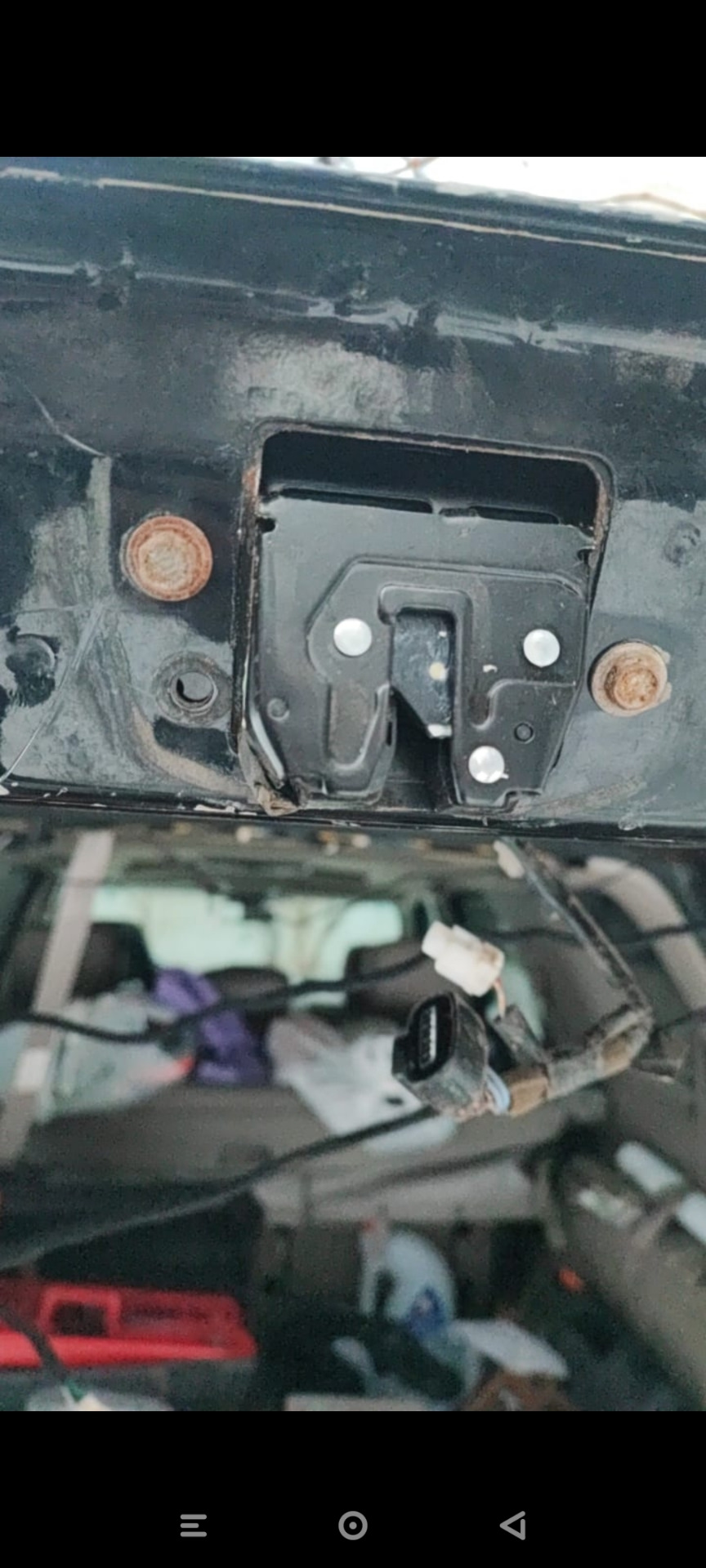

Новый замок с электроприводом и доводчиком — с виду тоже для монтажа в сухой крышке багажника — у нас то не такая поэтому тоже загерметизировал — коллеги мои разрезали пластиковую бутылку и делали чехол сверху крепя штатными винтами замка …
Собственно далее все подключается по выше изложенной схеме и все работает 😃

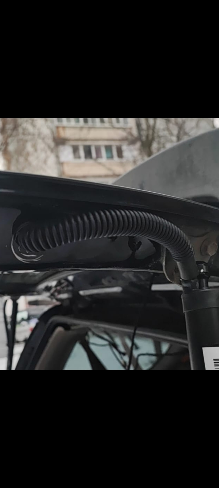

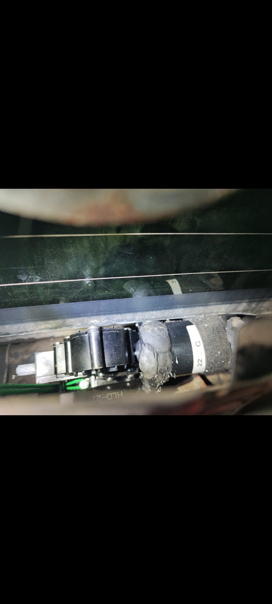

Поначалу крышка багажника открылась не до конца — для настройки высоты открытия багажника нужно вручную поднять крышку багажника на нужную высоту — подперев крышку нажать на 5-10 сек кнопку закрытия до звукового сигнала — после чего открытие будет на заданную высоту.

Кнопку открывания на двери, таки удобнее слева ставить, т.к. закрыл и сразу сел в машину, не нужно её оббегать. Та же тема с кнопкой в салоне, удобнее когда она слева от руля, чтобы не нырять в салон. Дверь сразу не открывается, по причине касания элекроприводов кузова и/или двери, в зависимости от того, на каком расстоянии приварен шар опоры привода. Если устранить касание привода, то дверь будет открываться сама без помощи, в любых условиях.
Болты под петлей багажника, после поднятия, таки лучше заменить на подлинее…
