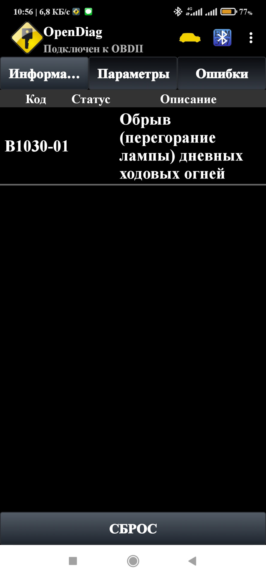

Всем доброго дня!
Кто подскажет какие причины появления ошибки и как исправить?
Ошибка В1030

Установить лампы НАКАЛИВАНИЯ всместо светодиодных !
В салон может поставил)?
Приветствую
Всё что нашел almarka.ru/b1030-kod-neis…kje-lada-vesta-lada-xray/
almarka.ru/kody-neispravn…kje-lada-vesta-lada-xray/
Забей болт, машина не троит не глохнет же

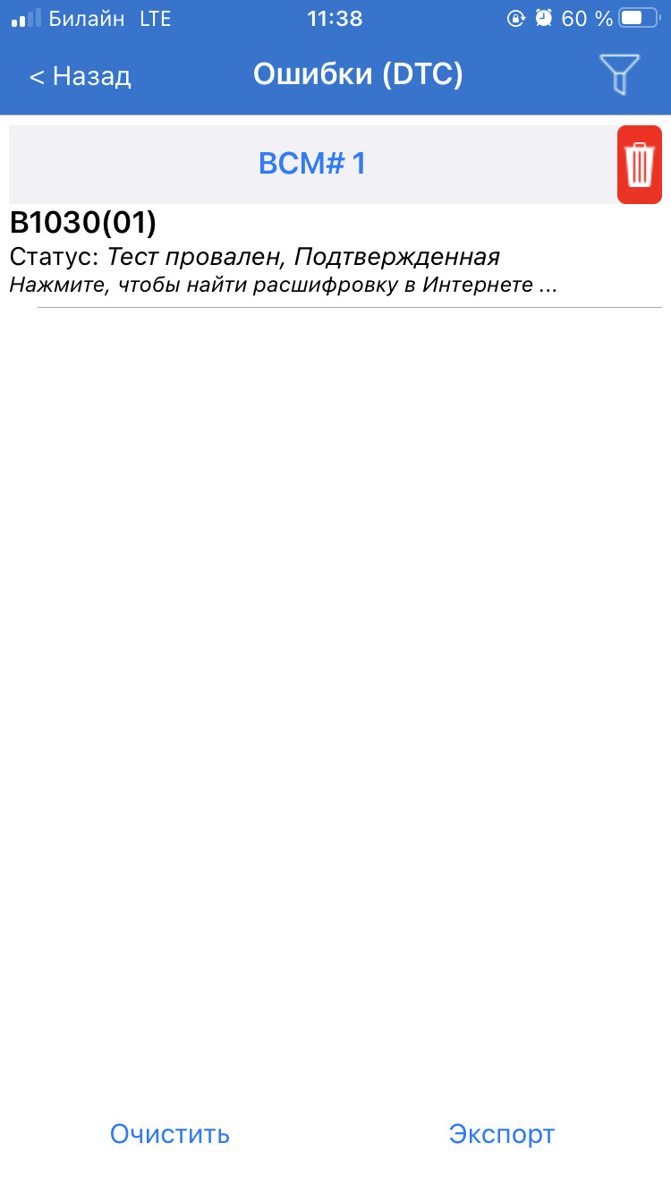

А где Вы увидели эту ошибку? Чек от неё не загорается, у меня она видна только в Опендиаг в блоке электропакета. Появилась после установки светодиодов в ДХО, нигде не мелькает, ни на что не влияет.
Сканировал через программу “car scanner”
Поменяй все лампы на штатные. Со светодиодами нужен колхоз-стайл в виде виде напайки в электрическую цепь диодов. В Гугле и на драйве есть инструкции

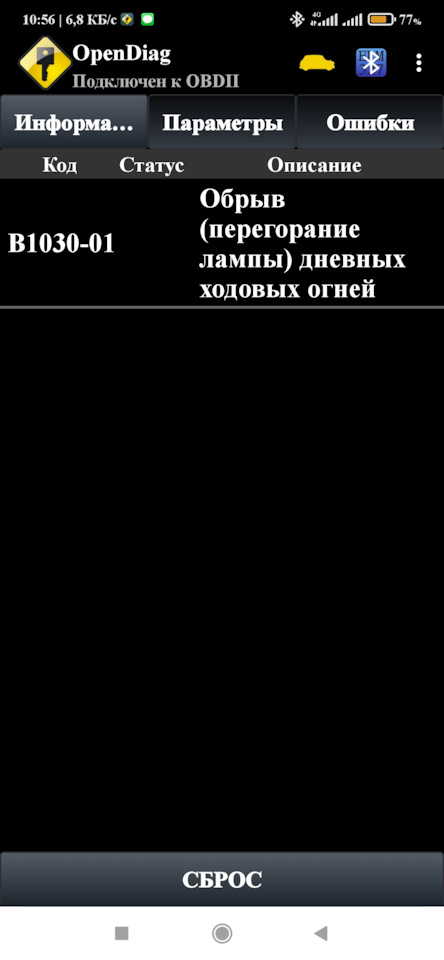

B1030 Обрыв (перегорание лампы)
Лампы вроде все горят, проверял! Может быть реакция на диодные поворотники (бегающие) так называемые «лексус стаил»?
Может, но посмотри ходовые огни как работают
Точно. Вспомнил, что я и ходовые та лампы тоже ставил диодные, двухцветные.
Замена «реле» на «led реле» может исправить положение?
Попробуй сначала вернуть штатные лампы в дхо и сбросить ошибку, просто сколько на Гранты фл ставил дхо светодиодные, не на одной не было такой ошибки !
