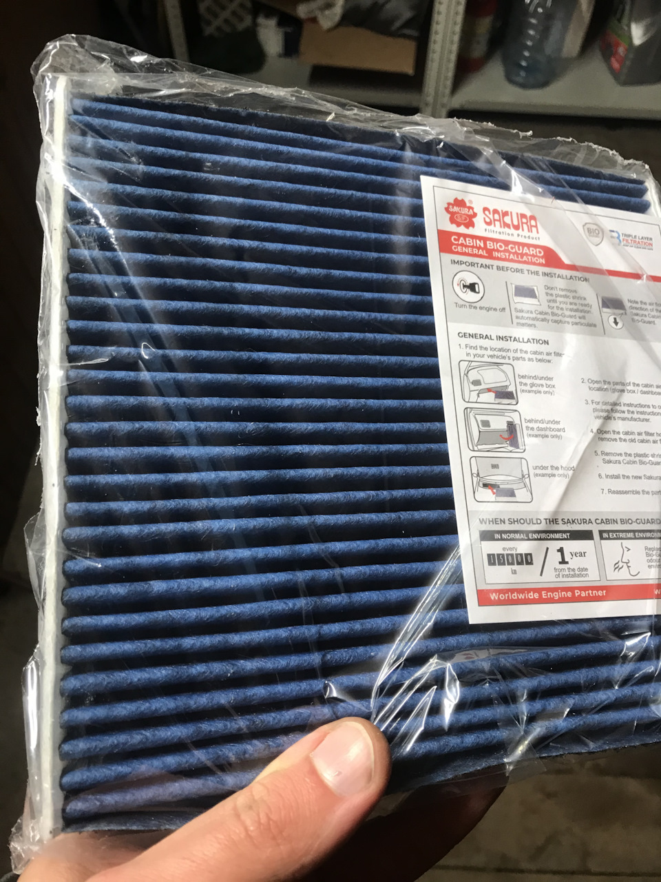

Антибактериальный салонный фильтр Sakura CAB-1114.
В прошлой записи его упоминал, как раз только поставил. Впечатления положительные, запахи начал пропускать после 15 тысяч пробега. В целом достойная альтернатива Mann, тем более с учетом нынешних цен на немецкие фильтра.
Цена на декабрь 2020 года — 781 руб.

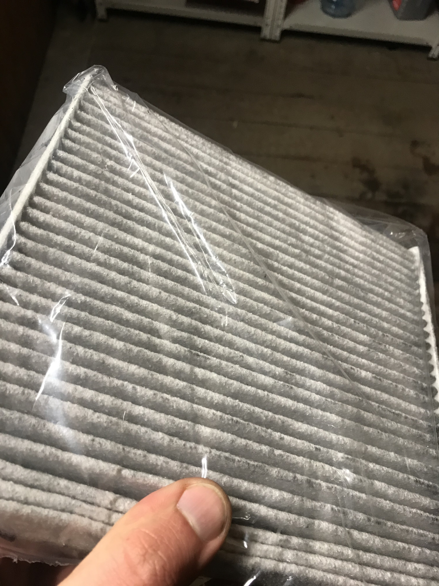

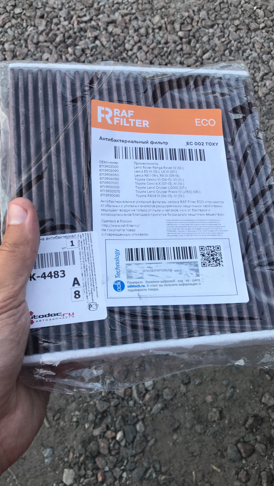

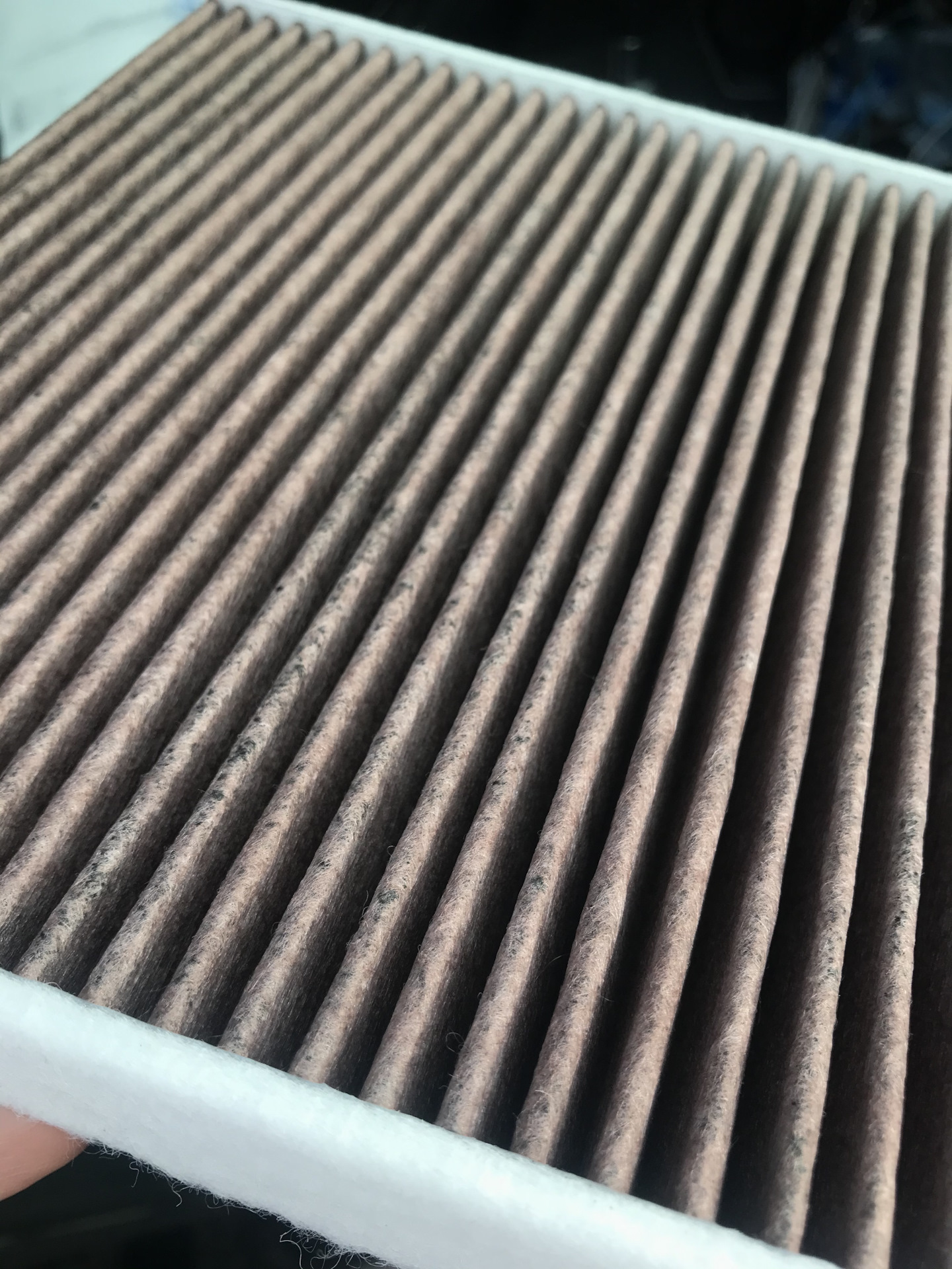

Антибактериальный салонный фильтр RAFFilter EC002TOXY.
Наконец-то попробовал разрекламированные фильтра этой компании. На рафчик в их линейке есть 4 разных фильтра: простой, угольный, антибактериальный и гипоаллергенный, вроде бы так. Итак, в целом напомнил фильтр от JS Asakashi: не сильно плотный фильтрующий материал, но сделан добротно. Как итог, чудодейственного эффекта не обнаружено, запахи пошли примерно через 10 тысяч.
Цена на апрель 2021 года — 505 руб.

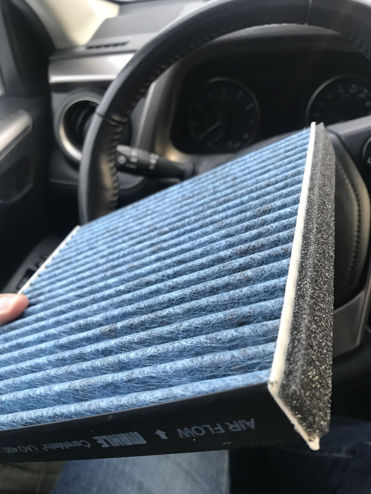

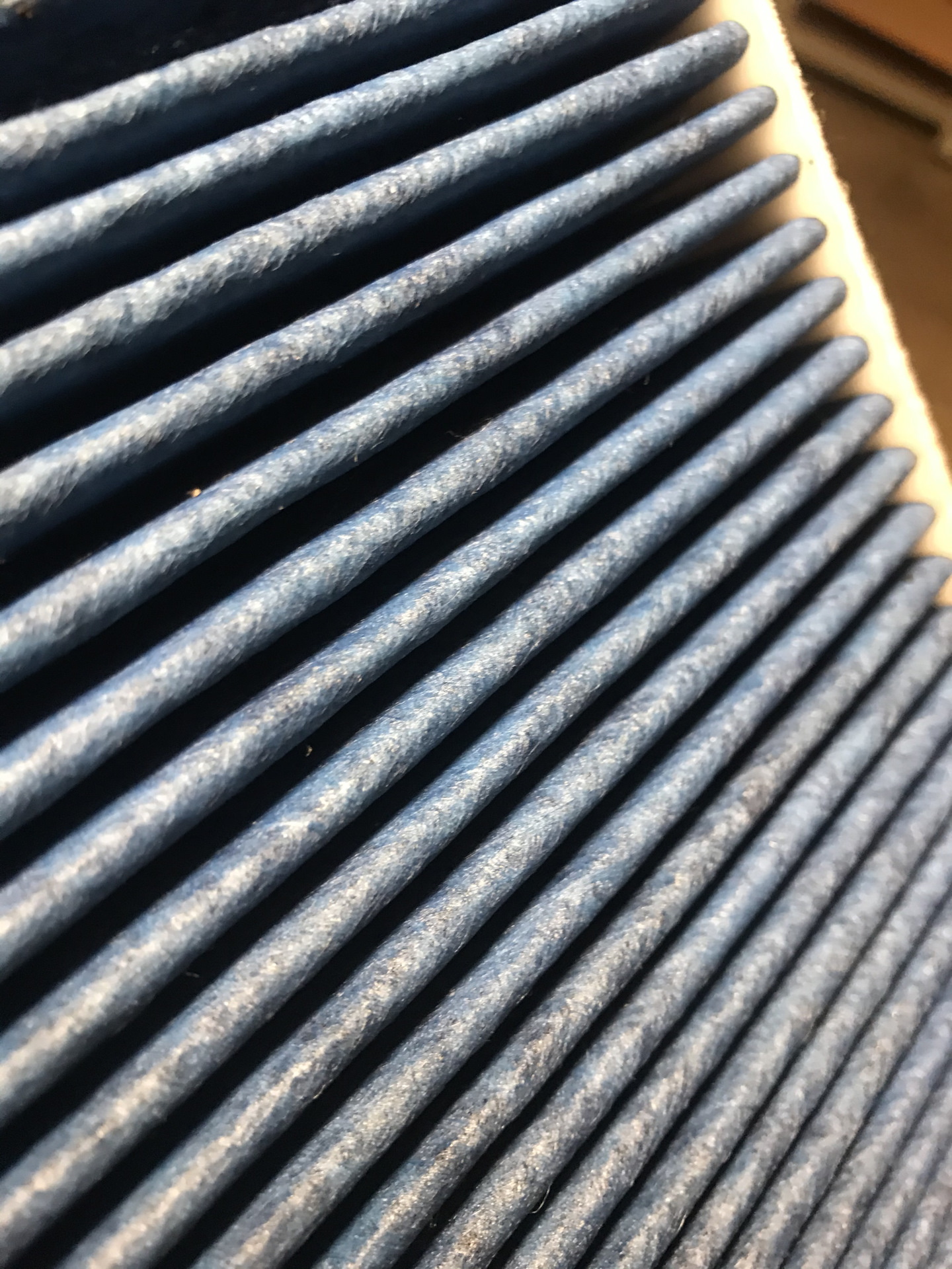

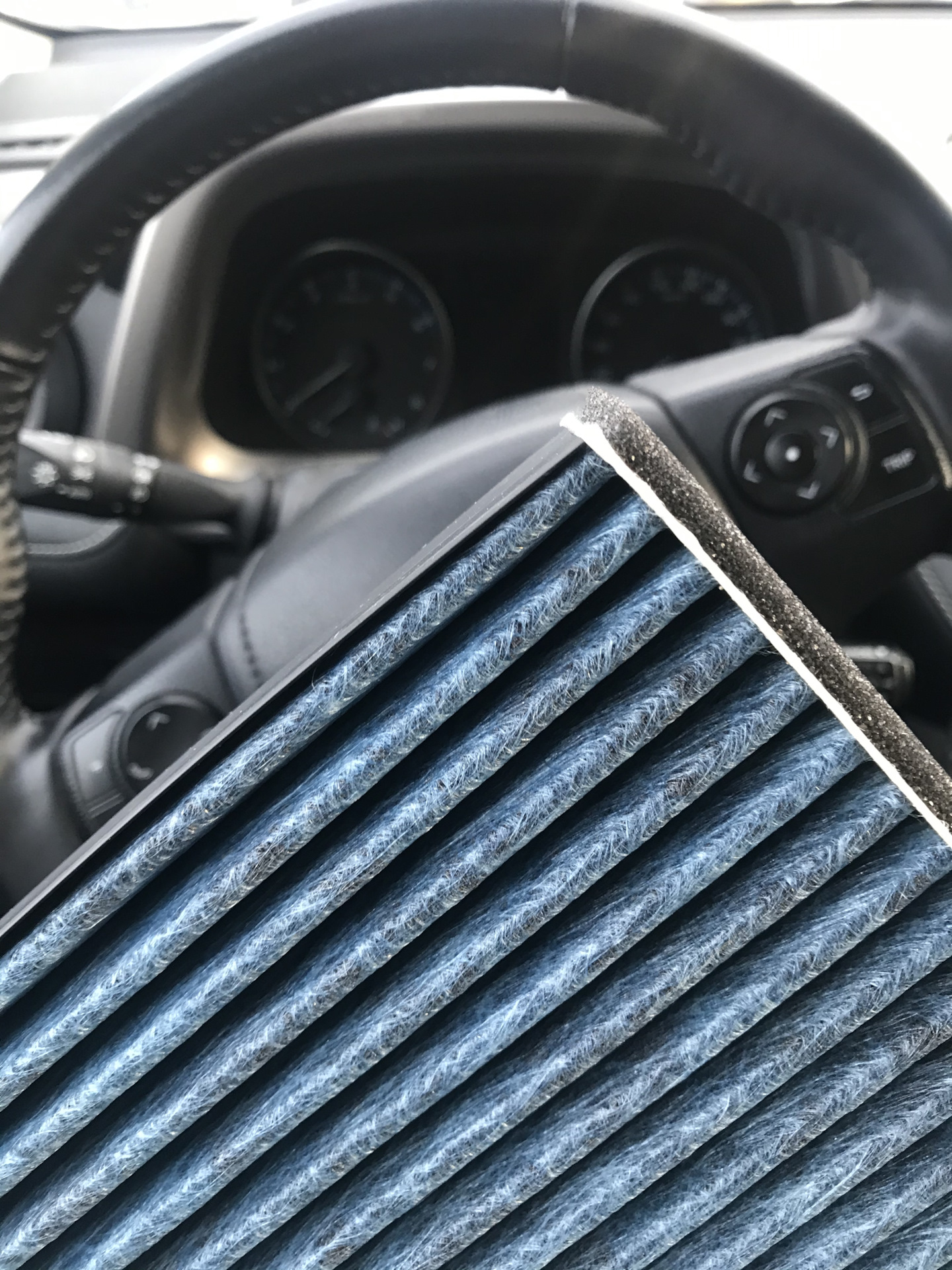

Антибактериальный салонный фильтр Knecht/Mahle LAO490.
Mahle есть Mahle. Плотный фильтрующий материал, хороший каркас и поролон вдоль каркаса. Оставил самые лучшие впечатления. Запахи начал пропускать после 15 тысяч. Единственный недостаток — это цена. На момент покупки стоил вполне вменяемых денег, сейчас же цена улетела в космос.
Цена на август 2021 года — 784 руб. Сейчас же — 2148 руб.

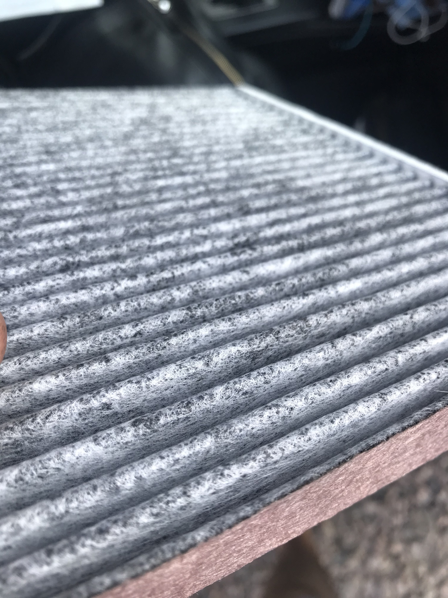

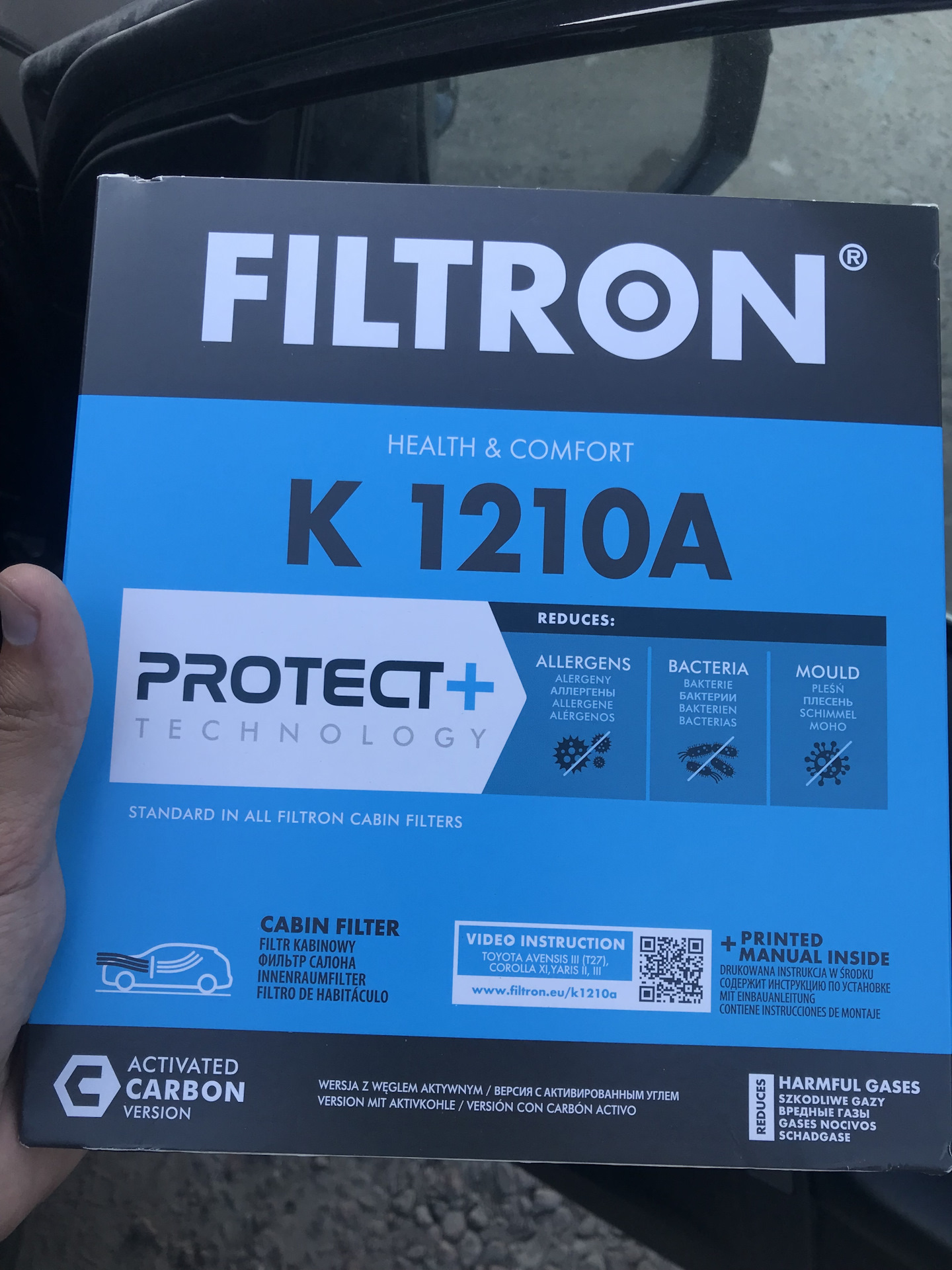

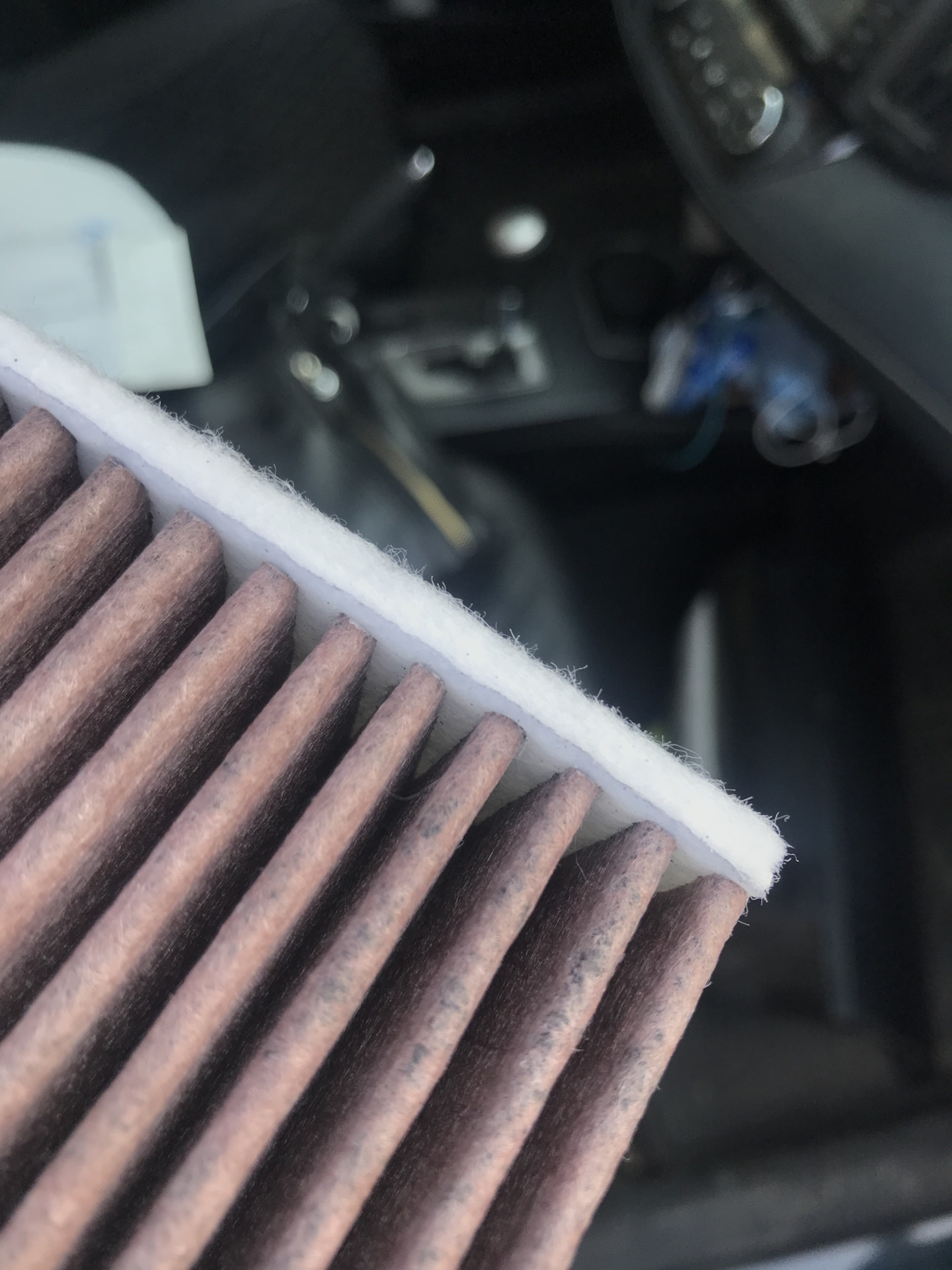

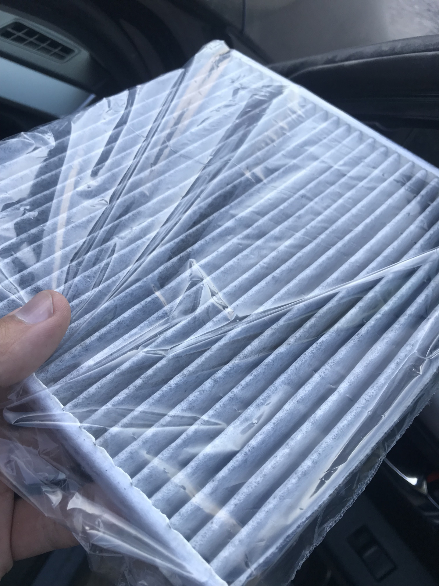

Угольный салонный фильтр Filtron K1210A.
Давно хотел попробовать фильтр от дочки Mann. Сделан хорошо, в целом напомнил угольный фильтр от Sakura. Собственно, как и Sakura, запахи пошли через 15 тысяч.
Цена на июнь 2022 года — 659 руб.

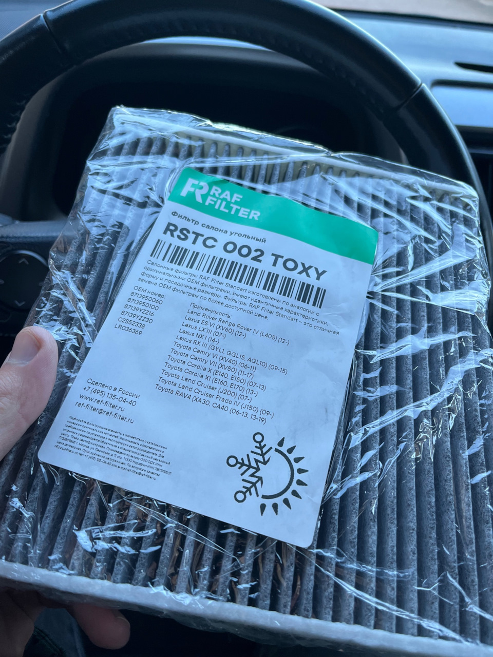

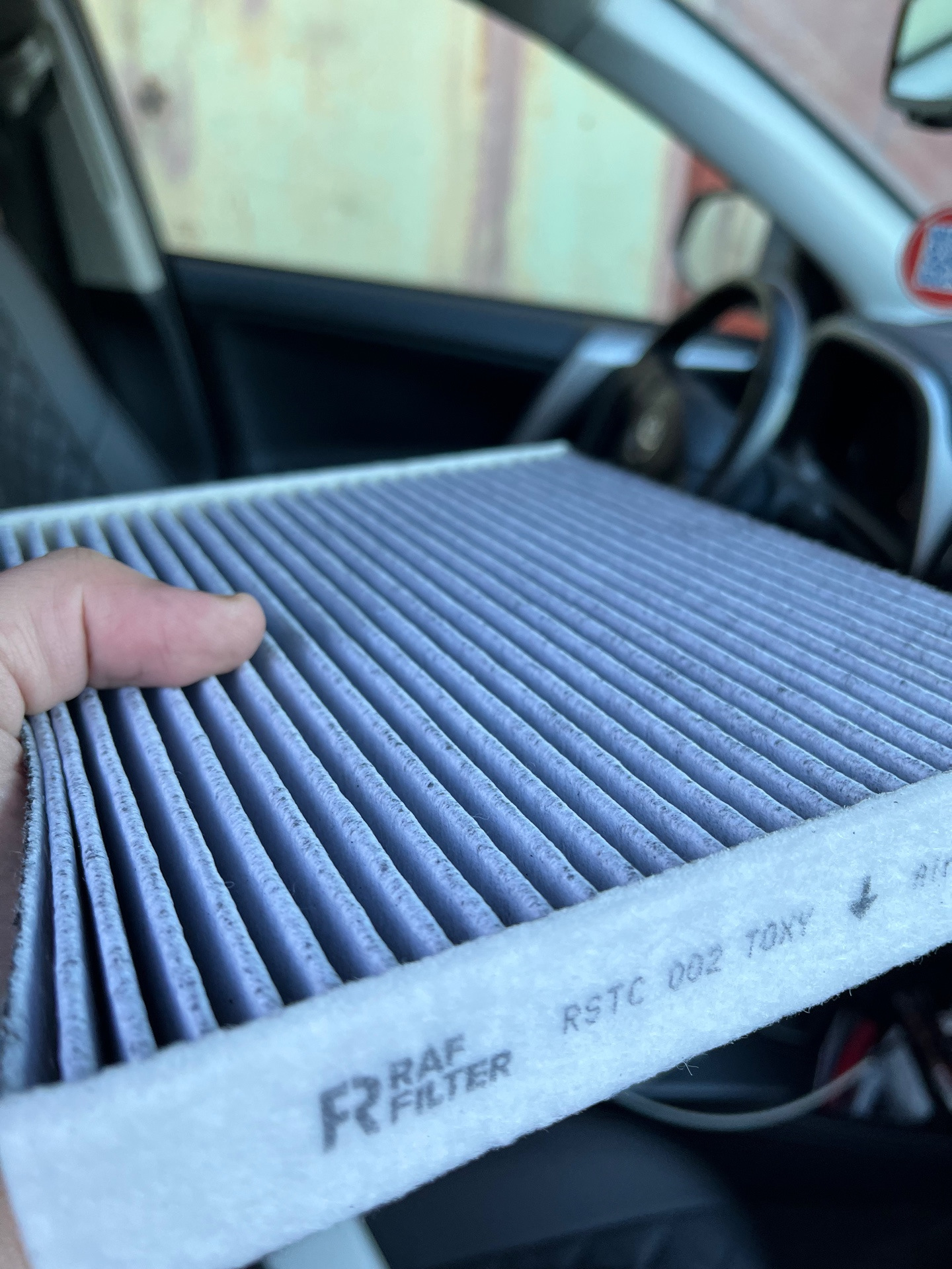

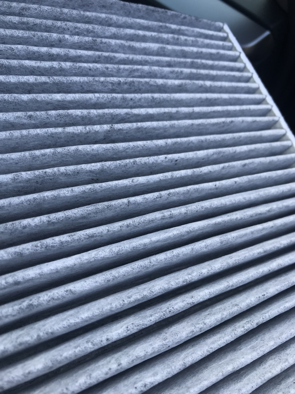

Угольный салонный фильтр RAFFilters RSTC002TOXY.
Возможно этой записи бы и не было, если бы не этот фильтр. И это не будет хвалебной одой распиаренной на драйве компании, нет. Скажу просто, все уличные запахи сразу же попадали в салон, хотя с виду сделан неплохо. Пропускать запахи стал почти что сразу. Действительно, после этого фильтра сразу становится понятно, что фильтруют остальные.
Цена на август 2022 года — 450 руб.
