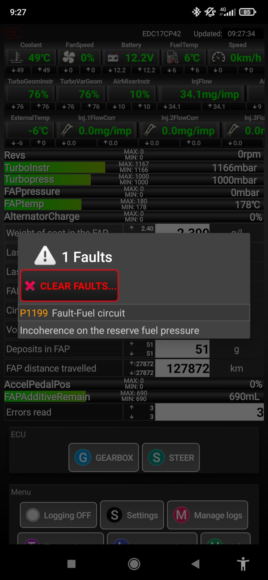

после вот такие ошибки но половина из них когда я проверял контакты и отсоединял разъемы.

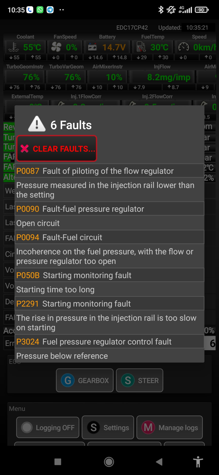

На второй день такая же история прям на том же месте.
и вот такая ошибка
