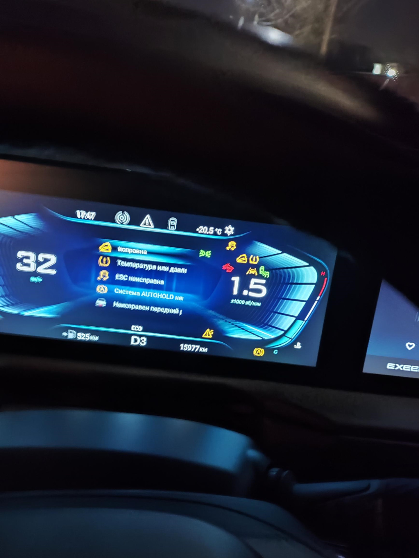

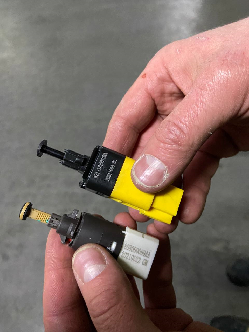

В этой машине есть проблема с "лягушкой" педали тормоза. Если в ней или с ней не так, то на экране приборной панели возникает "гирлянда" ошибок (неисправен автохолд и датчики ADAS).
Сброс клемы аккумулятора или программным способом с помощью программы "Car Scanner" помогает убрать ошибки и двигаться дальше. Но это не решает проблему. Одна из причин, это окись возникающая на контактах. Кому-то помогает замена лягушки, кому-то смазывание контактов специальными жидкостями. Типа:
С одноклубником выяснили, что в машины устанавливают два типа лягушек. У меня авто покупалось в ноябре 21 года, у одноклубника машина в феврале 22 года.
Лягушки, разъемы и посадочное место разные разные.
808000069AA (2021 год)
B21-3720010BA (2022 год)

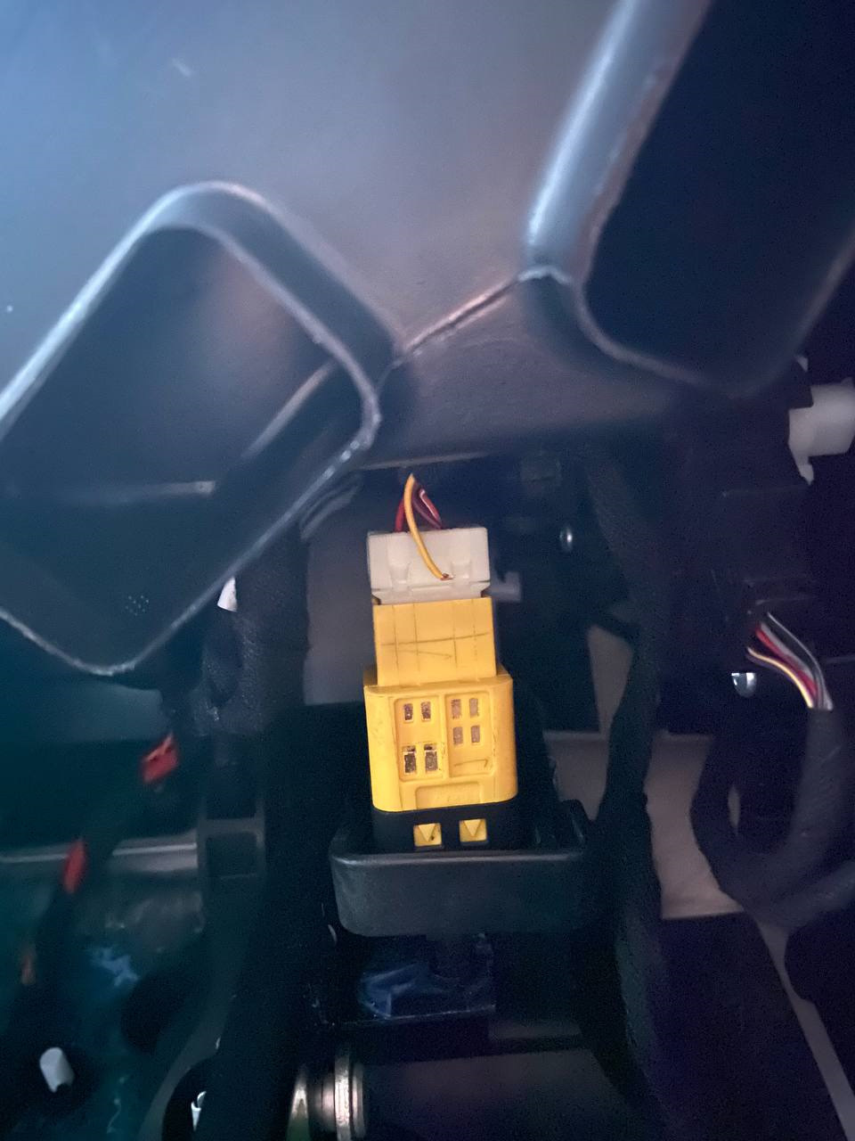

После смазки лягушки и установки обратно возникли проблемы. Машина перестала заводиться с помощью кнопки в салоне. На приборке ошибки по системе ADAS. Машина заводилась только с брелка (автозапуск).

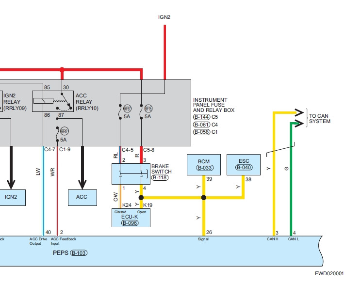

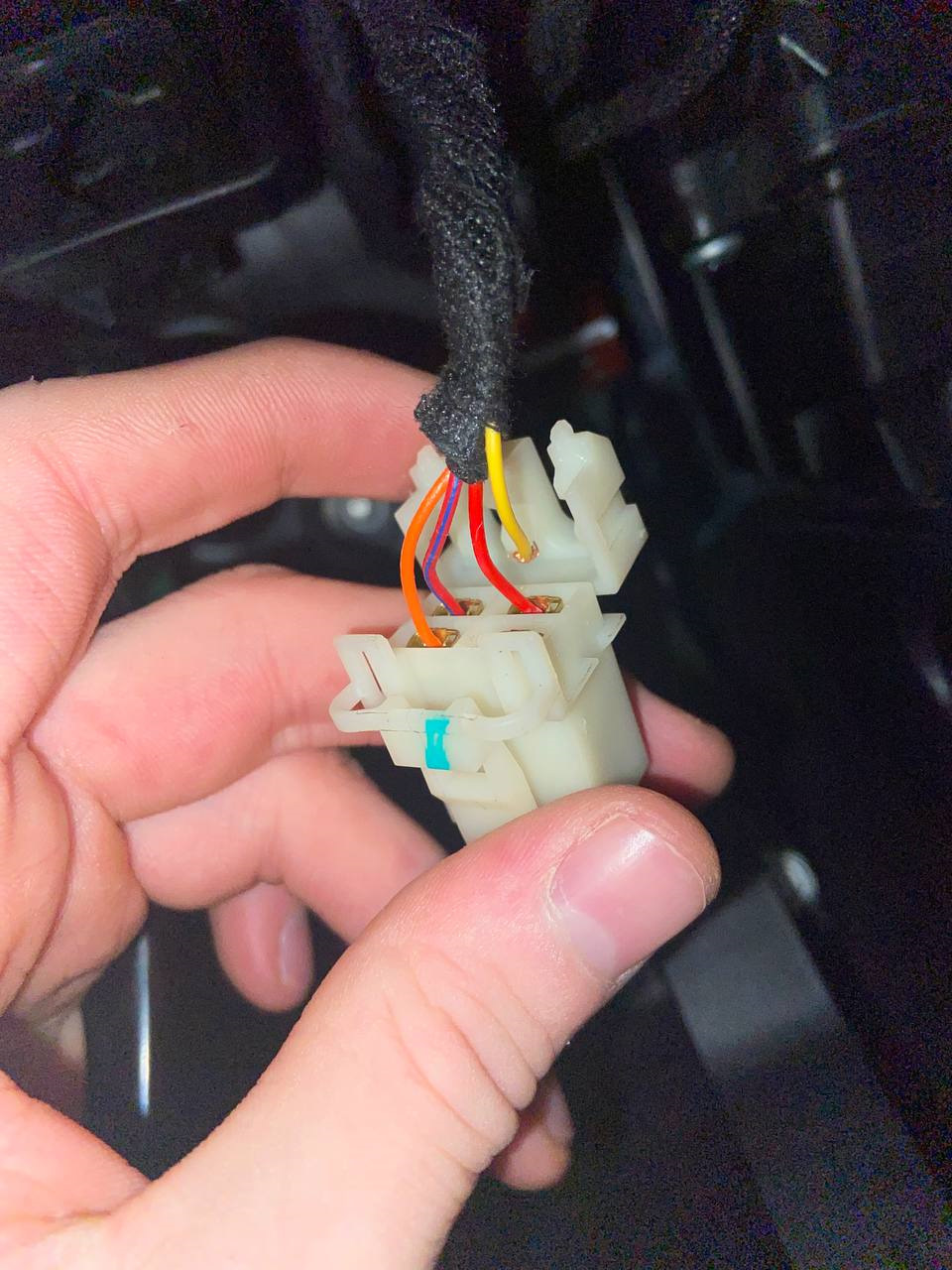

В итоге оказалось, что оборвался один проводок.
Модуль BCM и PEPS не получали сигнал и блокировали кнопку зажигания в салоне.
Как оказалось, что китайцы сделали все через одно месте. Проводка в данном авто не является сильной стороной автомобиля.
Пины в разъеме для лягушки 808000069AA подобраны верно.

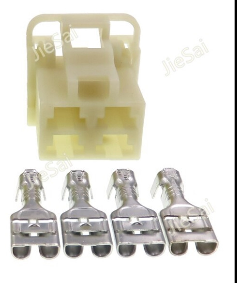

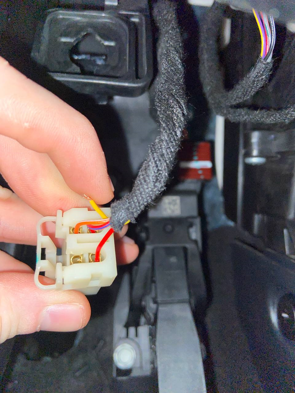

Пины в разъеме для лягушки B21-3720010BA рассчитаны на провод в сечении в 1.5 мм2. Но китайцы не стали менять сечение провода и обжали провод сечением 0.5 мм2 . В итоге получаем мину замедленного действия. Так как провод в данном разъеме держится за саму жилу, а изоляция почти не обжата.При снятии лягушки или во время движения провод от микровибрации может оторваться.
Решение данной проблемы, как я вижу. Подобрать правильный пин для этого разъема для кабеля сечением 0.35-0.5мм2 или взять новые пины, обжать толстыми проводами, а потом соединить с родными проводами.
Альтернативная замена B21-3720010BA имеет номер 96874571
Фишка KET_250DL_04F, 1899904221AS, MG610267

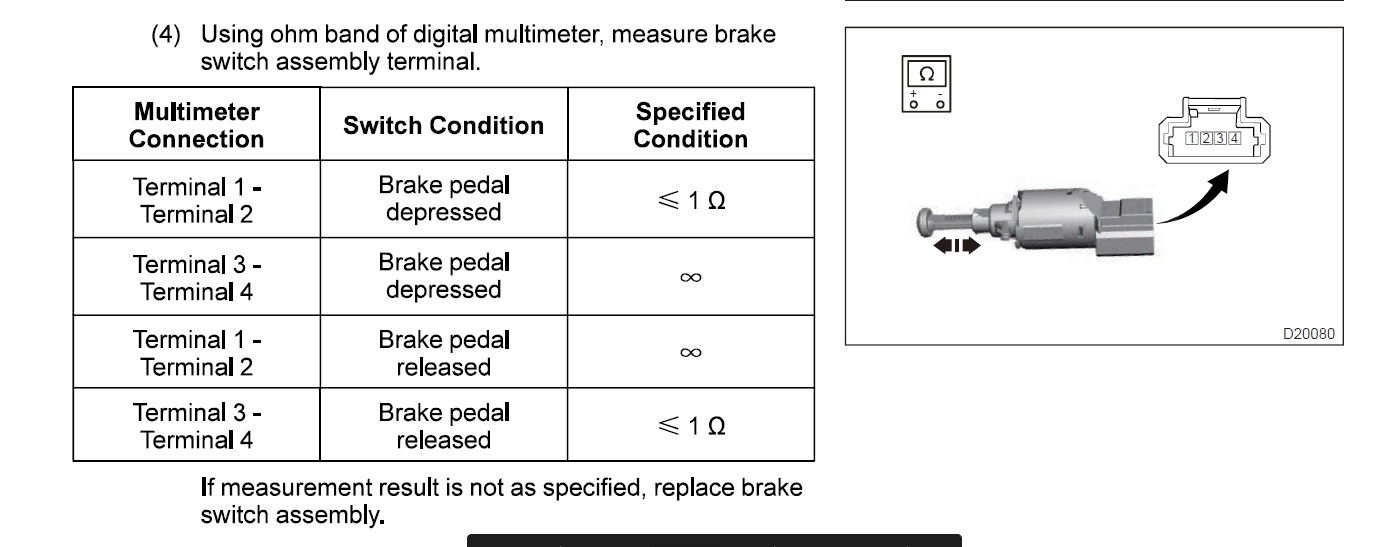

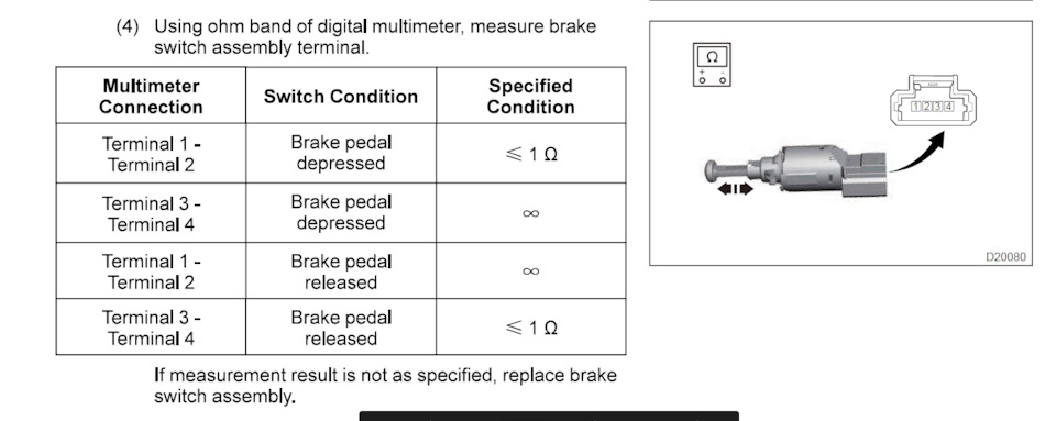

Проверка лягушки с помощью тестера.

Можно не менять разъем, достаточно купить обжимник и клеммы под нужное сечение.
Можно, если подобрать клемы для этого разъема и провода 0.35-0.5 мм2.
Да не заморачивайся, зачем провода, обожми на штатные провода, фиксация с нормально подобранными клеммами будет хорошей.
