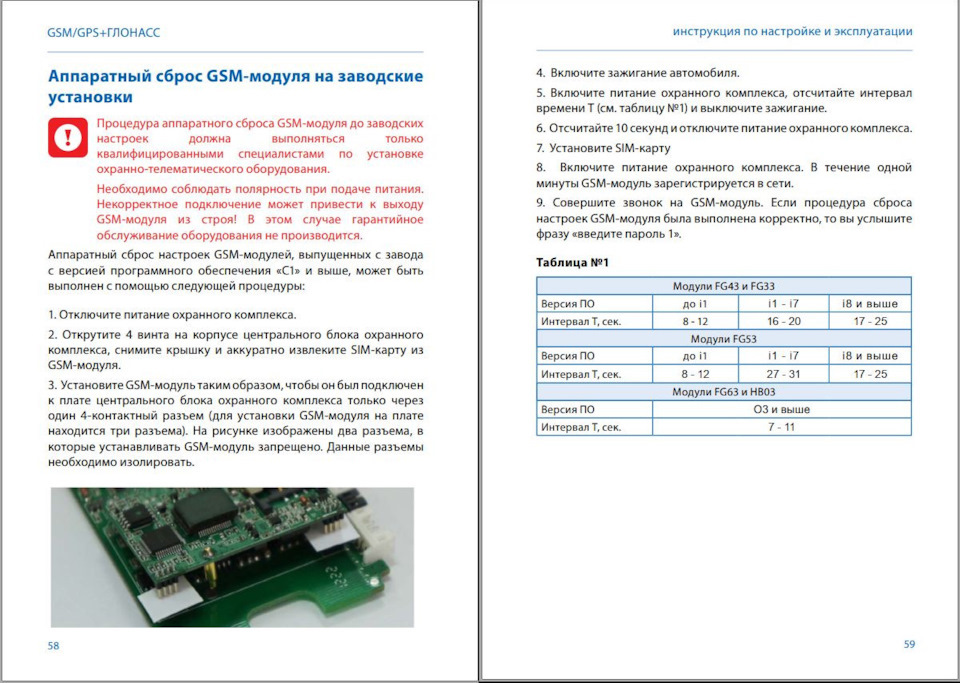

#3. Настройка и сброс модуля GSM. На ютубе есть крутое видео о том как можно сделать сброс модуля. Инструкция максимально простая, но имеет свои нюансы. В общем нужно найти блок сигнализации и разобрать его (4 винта на задней крышке), далее нам нужна плата с симкартой. К самой плате подходят 3 разъёма и вот два из них нужно отключить от платы, а основной оставить на месте. Далее процесс сброса приложу в виде фото с инструкции.
Всё вроде понятно, ничего сложного, но у меня всё никак не получалось сделать сброс не снимая его с авто. У меня модель hb03-R1 и судя по отзывам интернете этот модуль самый глючный и не прошиваемый. Я уже какие только временные интервалы не пробовал и уже дошёл до каждых двух секнуд — 7,9,11…33 секунды и вообще никак не получалось сделать сброс. А учитывая время на каждый тест и ещё минуту на регистрацию симкарты я потерял почти 3 часа. В итоге подумал, взял мультиметр и проверил приходящие 12В от зажигания и общее питание на плате сигналки. Ну вот и ответ, на второй ножке, где должен быть плюс от зажигания его нет, просто нет. Вот поэтому не прошивается модуль. Вооружившись старым аккумулятором от квадроцикла и проводами я сделал сброс модуля дома. Подал одновременно питание на вторую и четвертую ножку, через 7 секунд отключил "зажигание", подождал 10 секунд и побежал в гараж тестировать. Звоню на номер и слышу заветные "Вас приветствует старлайн, введите пароль 1". Ура! Победа. Оказалось модуль спокойно прошивается если делать это правильно и грамотно.
P.S. Фото не мои, найдены на просторах поисковика

7 раз сервисную кнопку, далее включить зажигание, пропиликает 7 раз, сидим и ждём пару гудков, выключаем зажигание и пробуем звонить через минуту после установки сим
Пробовал. Всё херня. Вернул его обратно, купил новый и всё получилось
