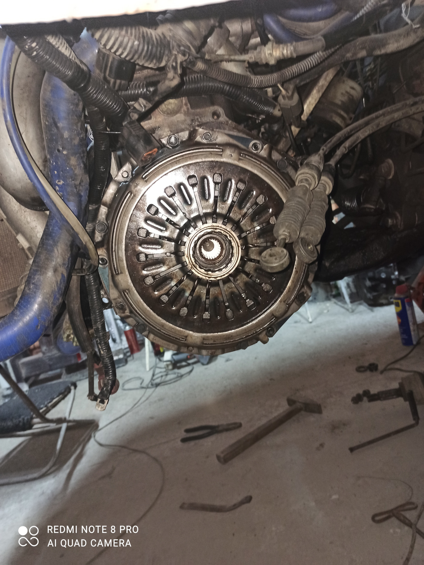

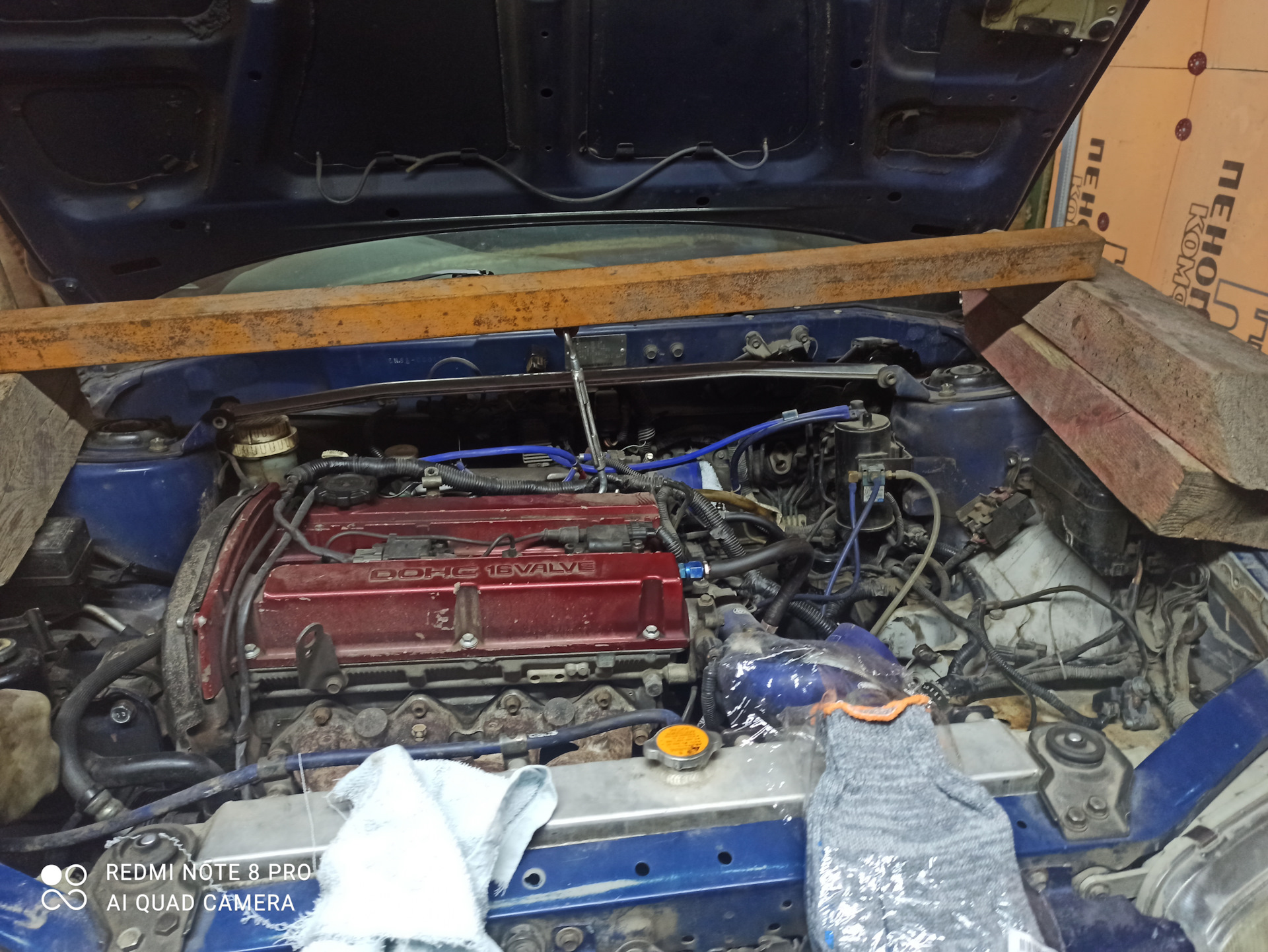

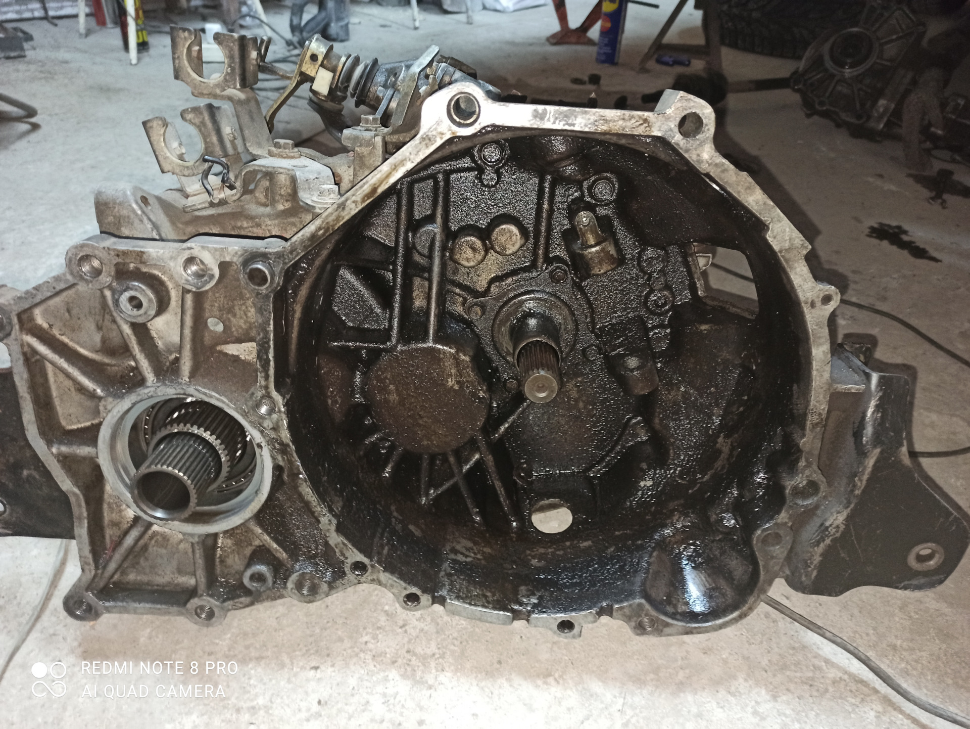

Вот и настал момент когда КПП сдалась, поставил машину в гараж и начал снимать данный агрегат. На всё про всё ушло 4 часа с чаепитиями, и КПП на полу, а вернее на мне сверху! Самое сложное это было отшелкнуть выжимной, тот ещё гемор…

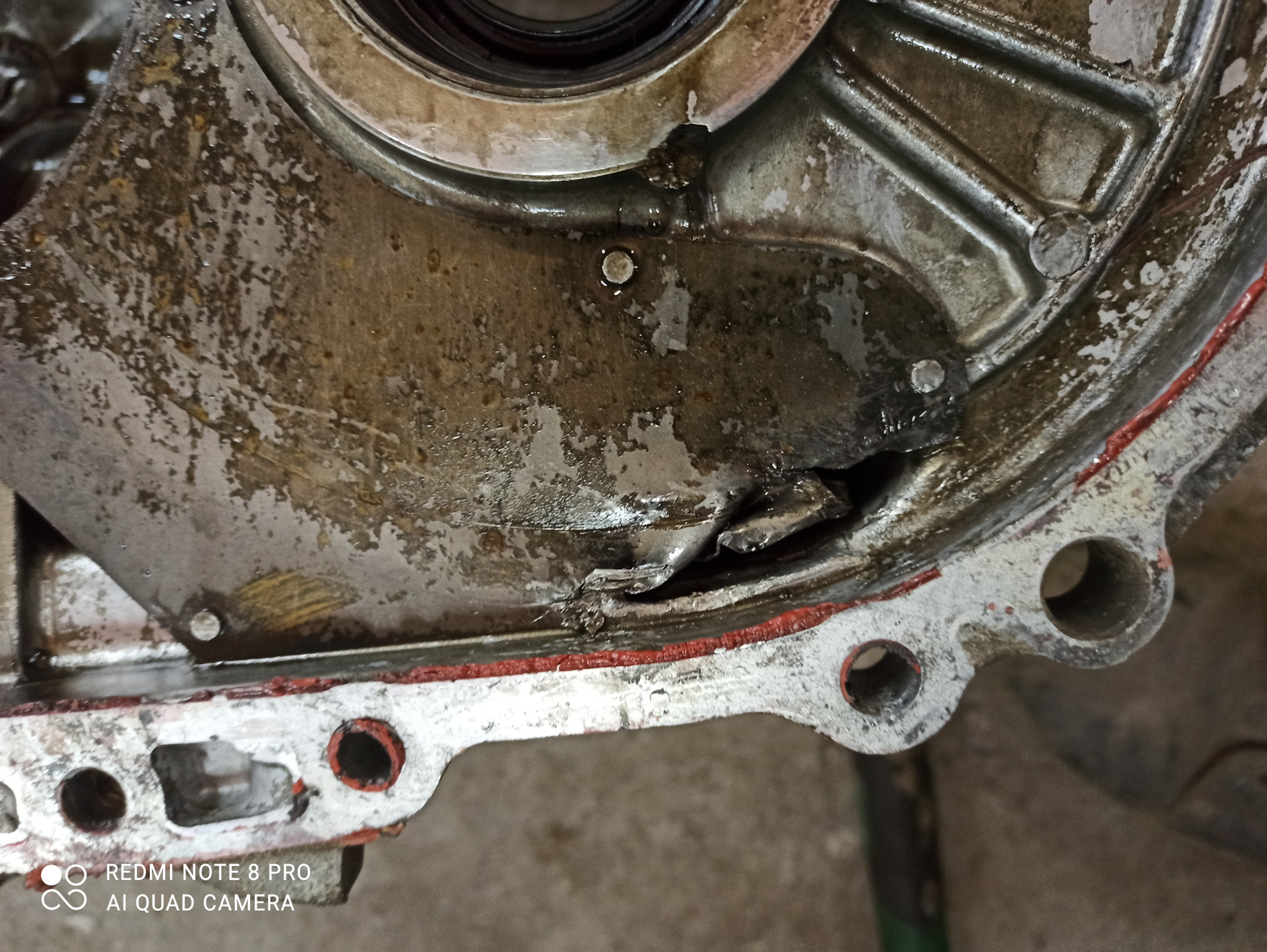

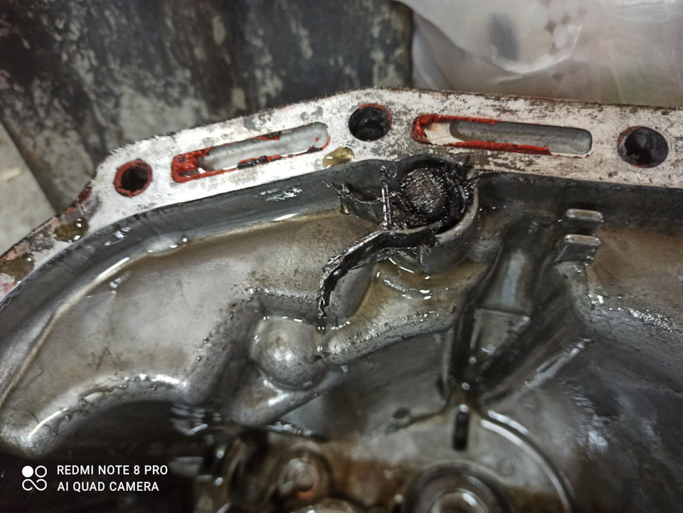

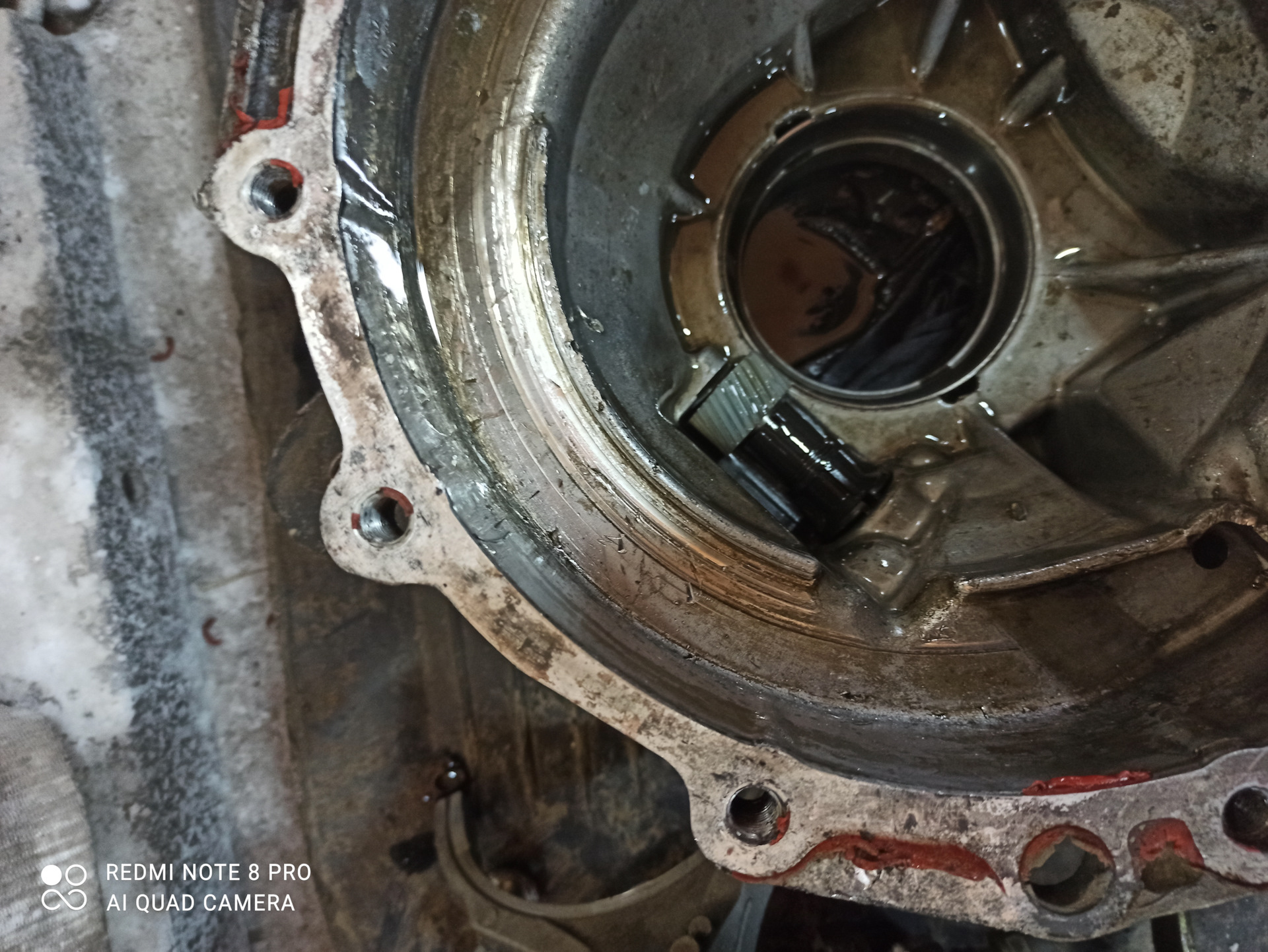

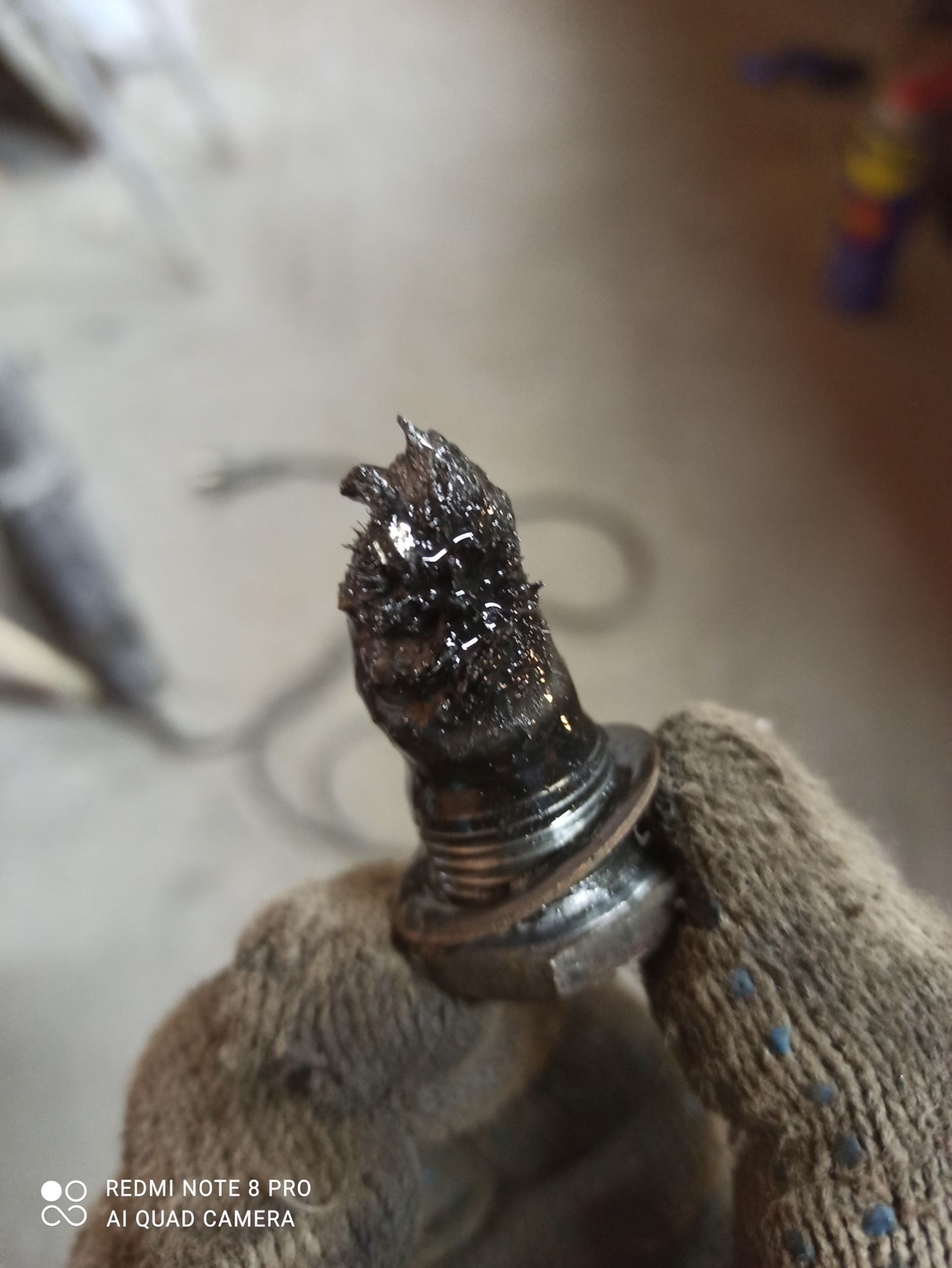

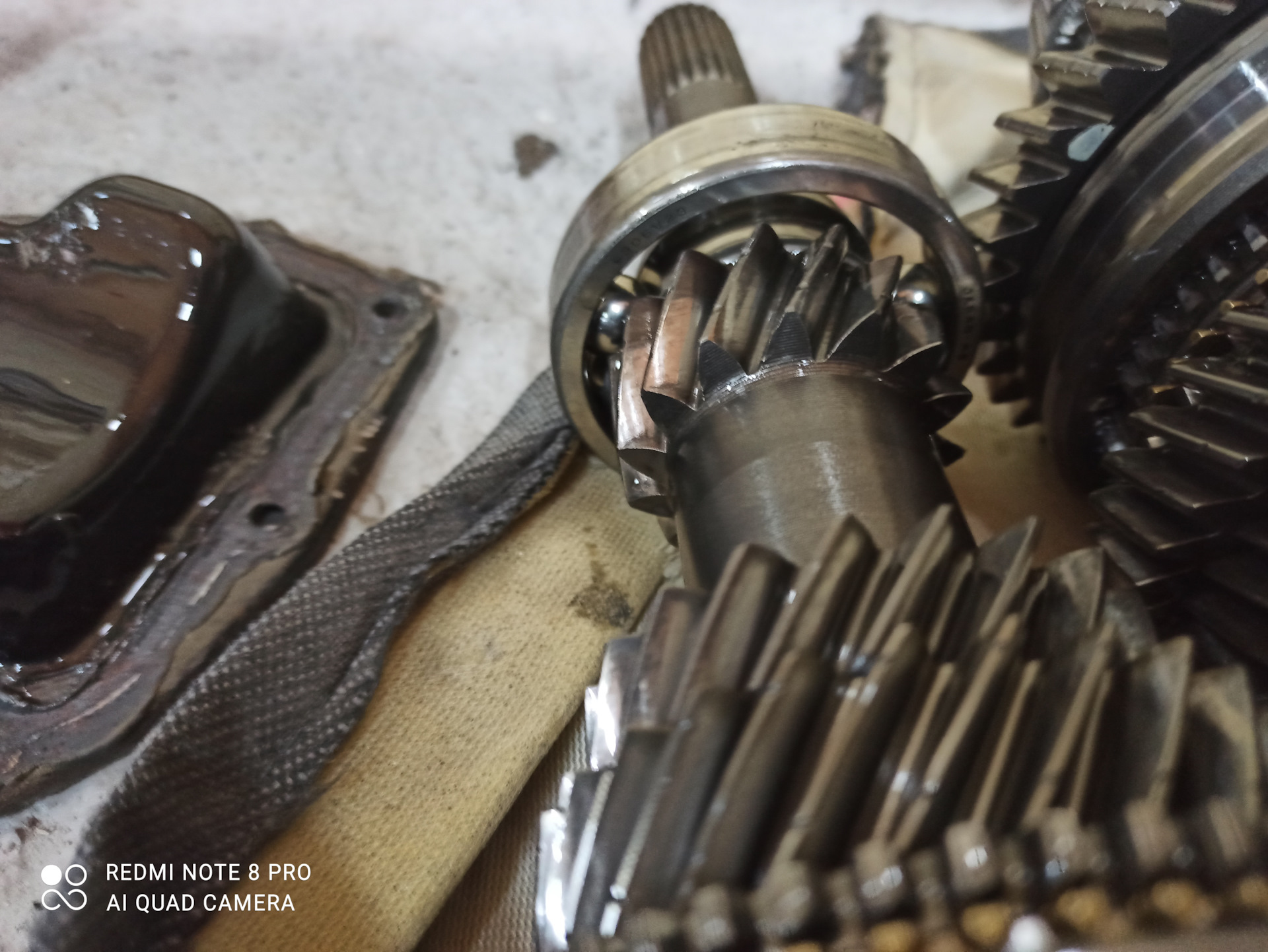

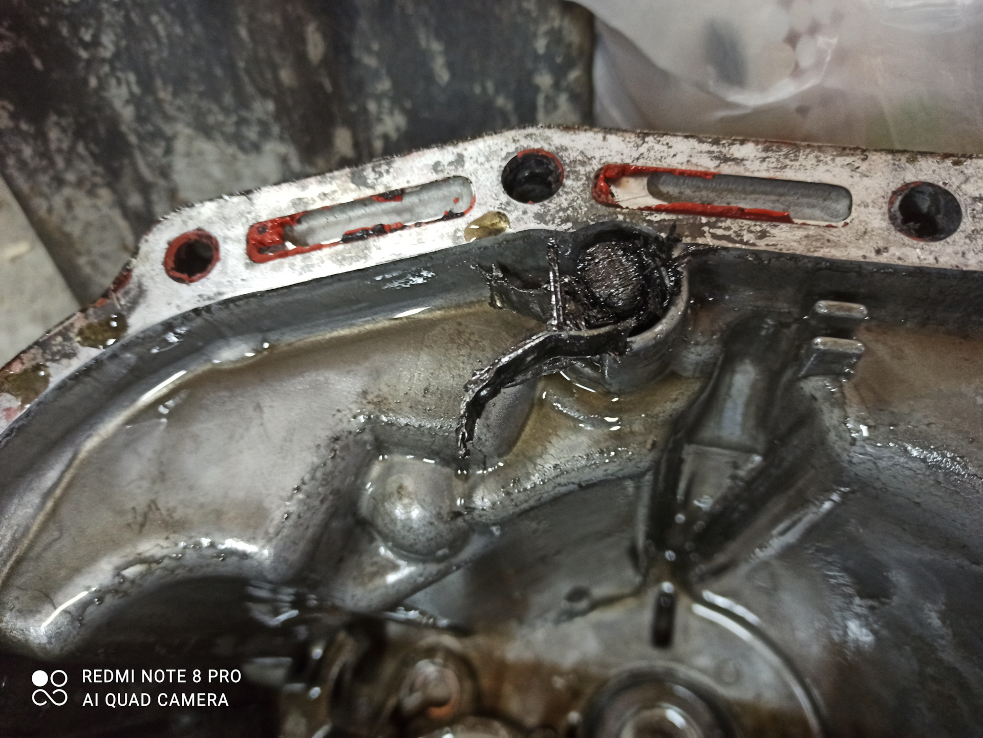

После весёлых стартов с ланча, начала шуметь, я предполагал, что умер подшипник одного из валов, и был прав.

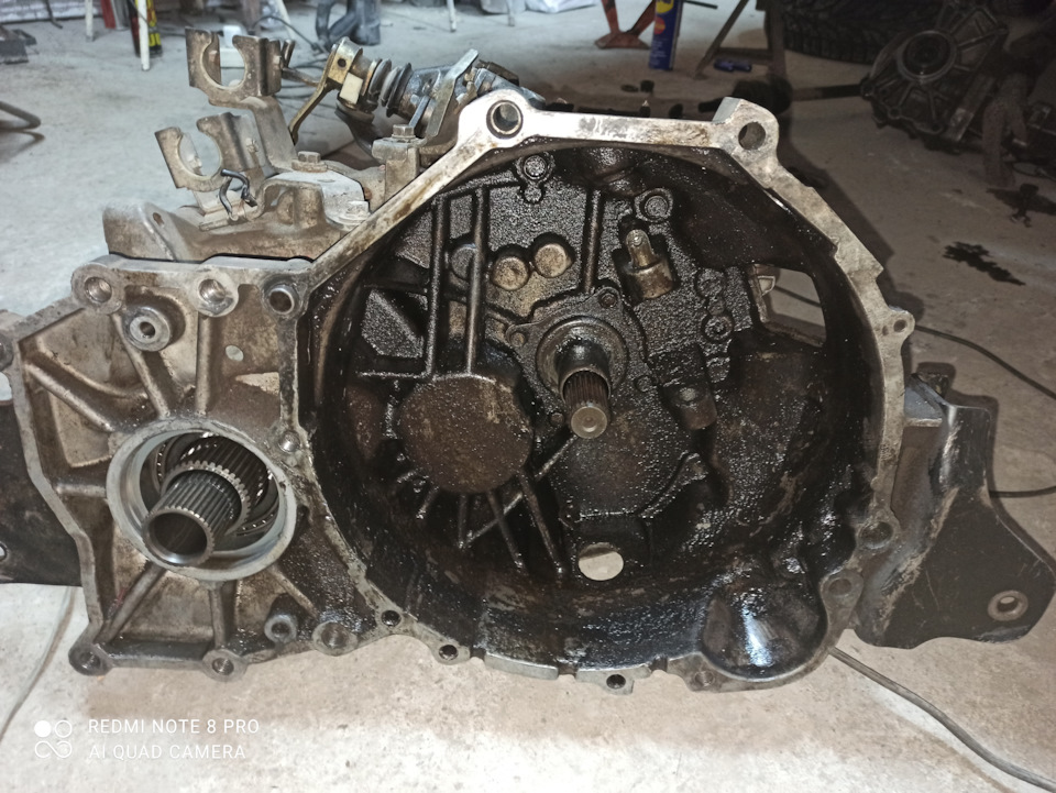

После разборки всё поглядели с другом, который больше меня волокет в Эво, и отдеффектовали всё.

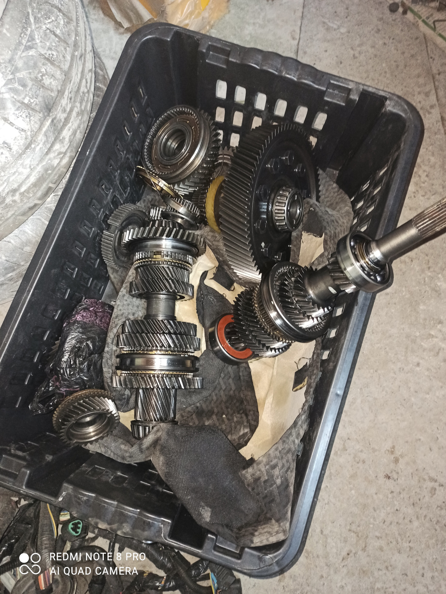

Под замену полетело:
подшипник первичного вала со стороны сцепления.
Синхрон 1-й передачи
Муфта 1-й 2-й передачи
Шестерня 2-й передачи
Муфта 5-й передачи
Подшипник вторичного вала у ГП
3-я передача в сборе
Вилка 5-й передачи.
Благо часть запчастей у меня имеется, увы нету только самой дорогой и часто ломающей 3-й передачи!
Если, у кого есть или знает где взять бу шестерню, муфта, синхрон 3 передачи; муфту и вилку 5-й передачи подскажите, буду примного благодарен! А на последок пару фото происходящего.
