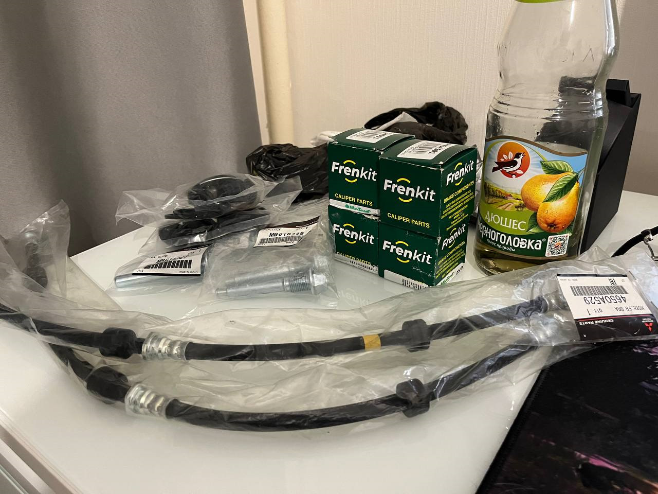

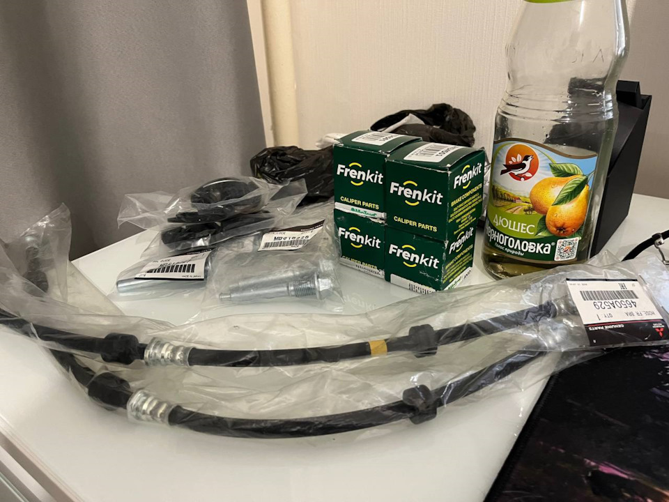

Запчасти заказывал через zzap.
Что-то оригинал пришло, что-то контрафакт
Тормозные диски передние перфорированные Otto Zimmerman 2 шт. x 4 769р.= 9 538 руб.
Колодки тормозные передние Nibk pn3233 — 1500 руб.
Поршень суппорта 3 шт. x 444р. = 1 332 руб.
Поршень суппорта 1 шт. х 500 руб. = 500 руб.

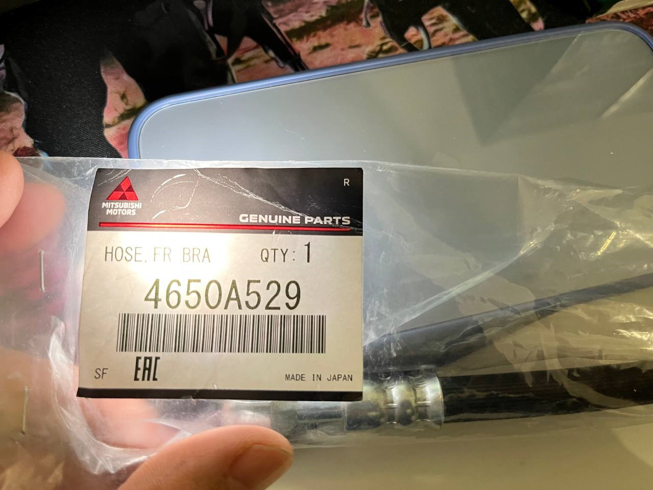

Шланг тормозной передний L 4650A529 — 1550 руб. оригинал по всем признакам защитной наклейки
Шланг тормозной передний R 4650A530 — 1700 руб. оригинал по всем признакам защитной наклейки
Шайба тормозного шланга MA111832 4 шт. x 33р.= 132р.

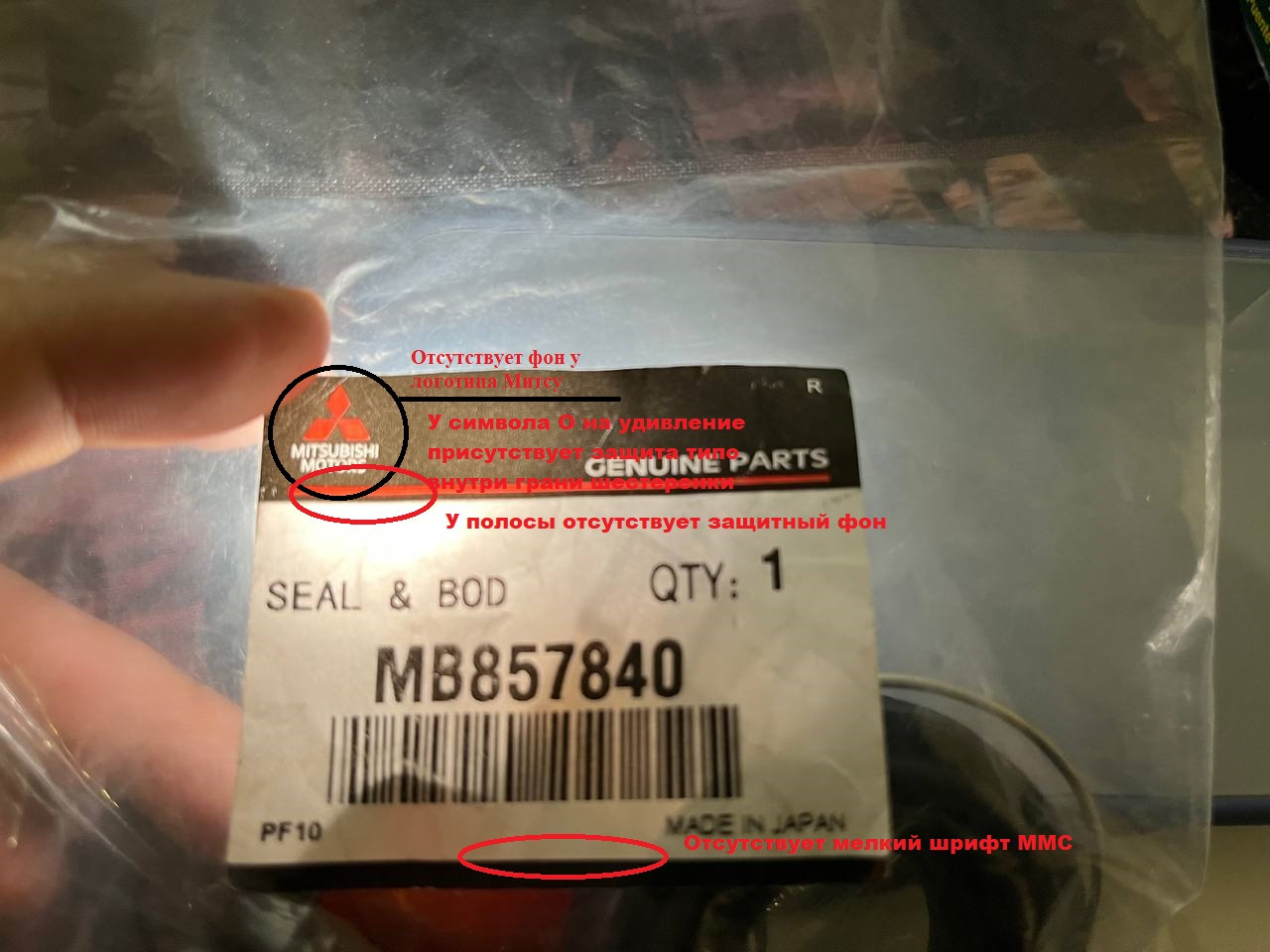

Ремкомплект суппорта MB857840 — 700 руб. Контрафакт
Ремкомплект суппорта MB857840 — 690 руб. Контрафакт

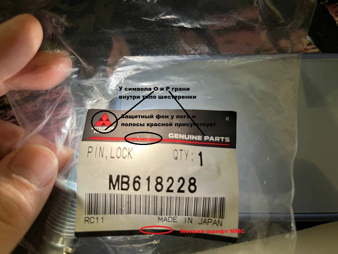

Направляющая суппорта MB618228 2 шт. x 518р.= 1 036 руб. оригинал по всем признакам защитной наклейки

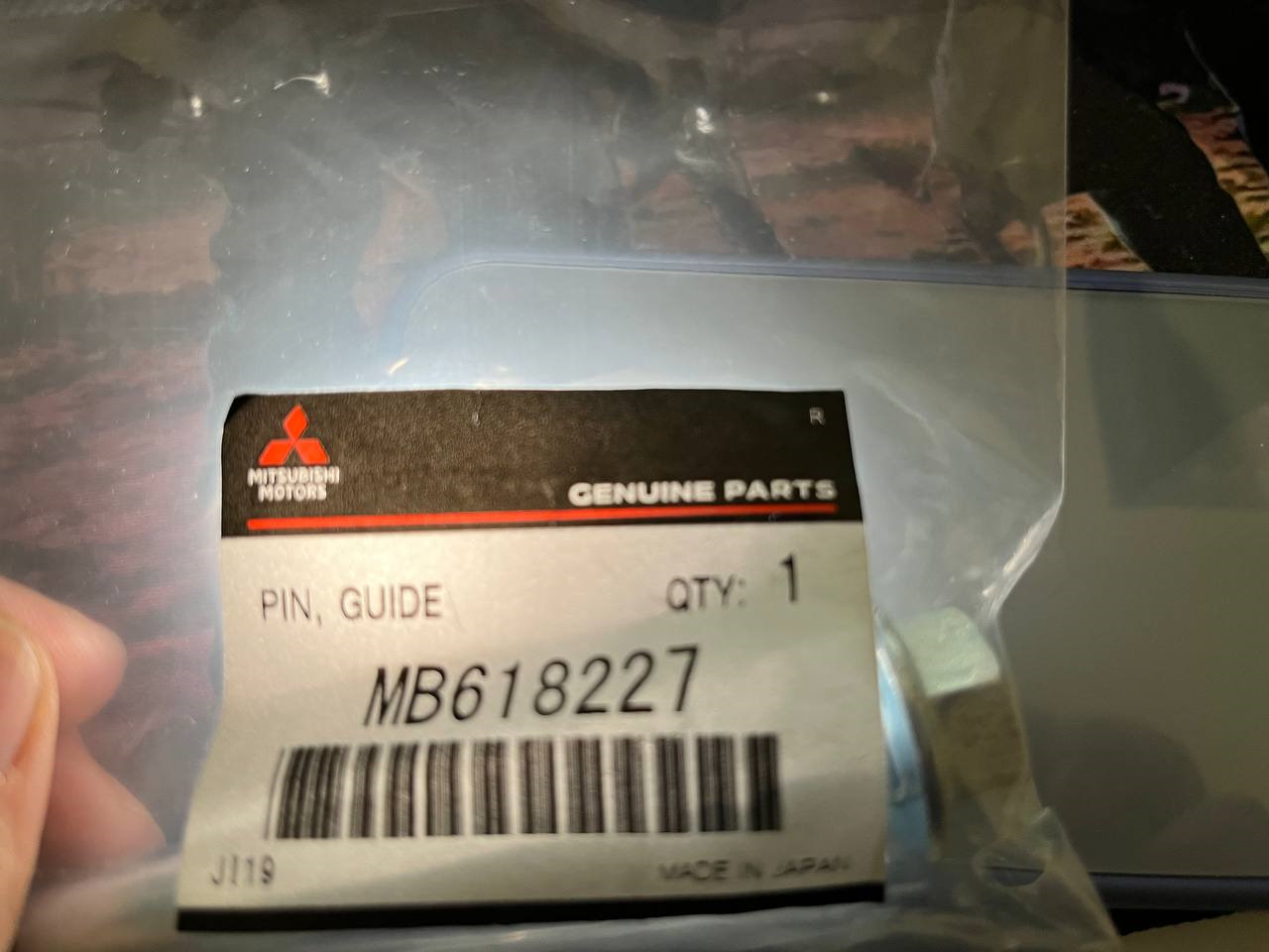

Направляющая суппорта MB618227 2 шт. x 198р.= 396 руб. Контрафакт
Парковка 50 руб.
Итого: 19 124 руб.
Кто не знает. Надо наклейку просветить фонариком с обратной стороны
