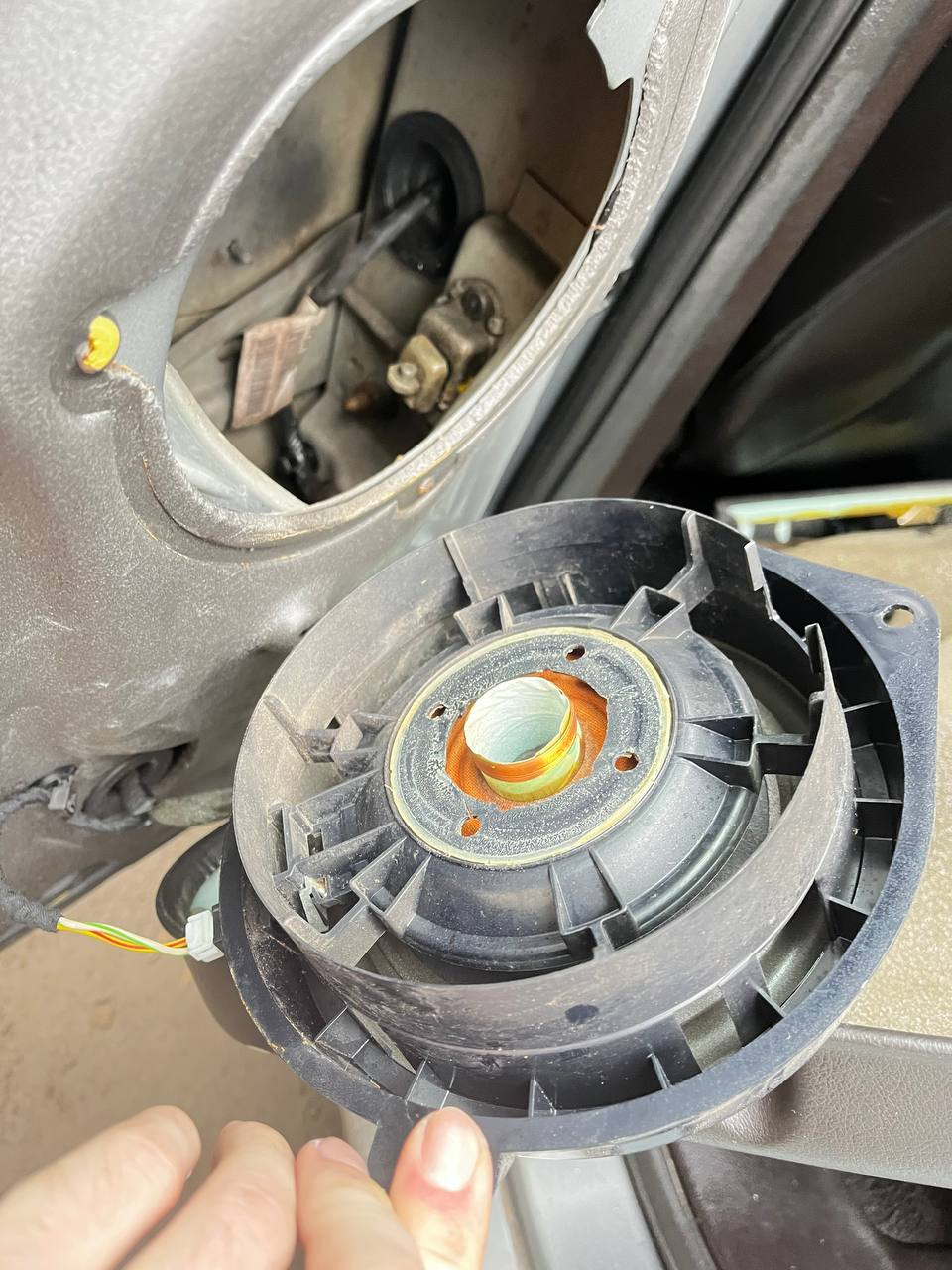

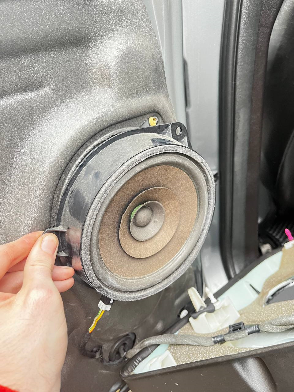

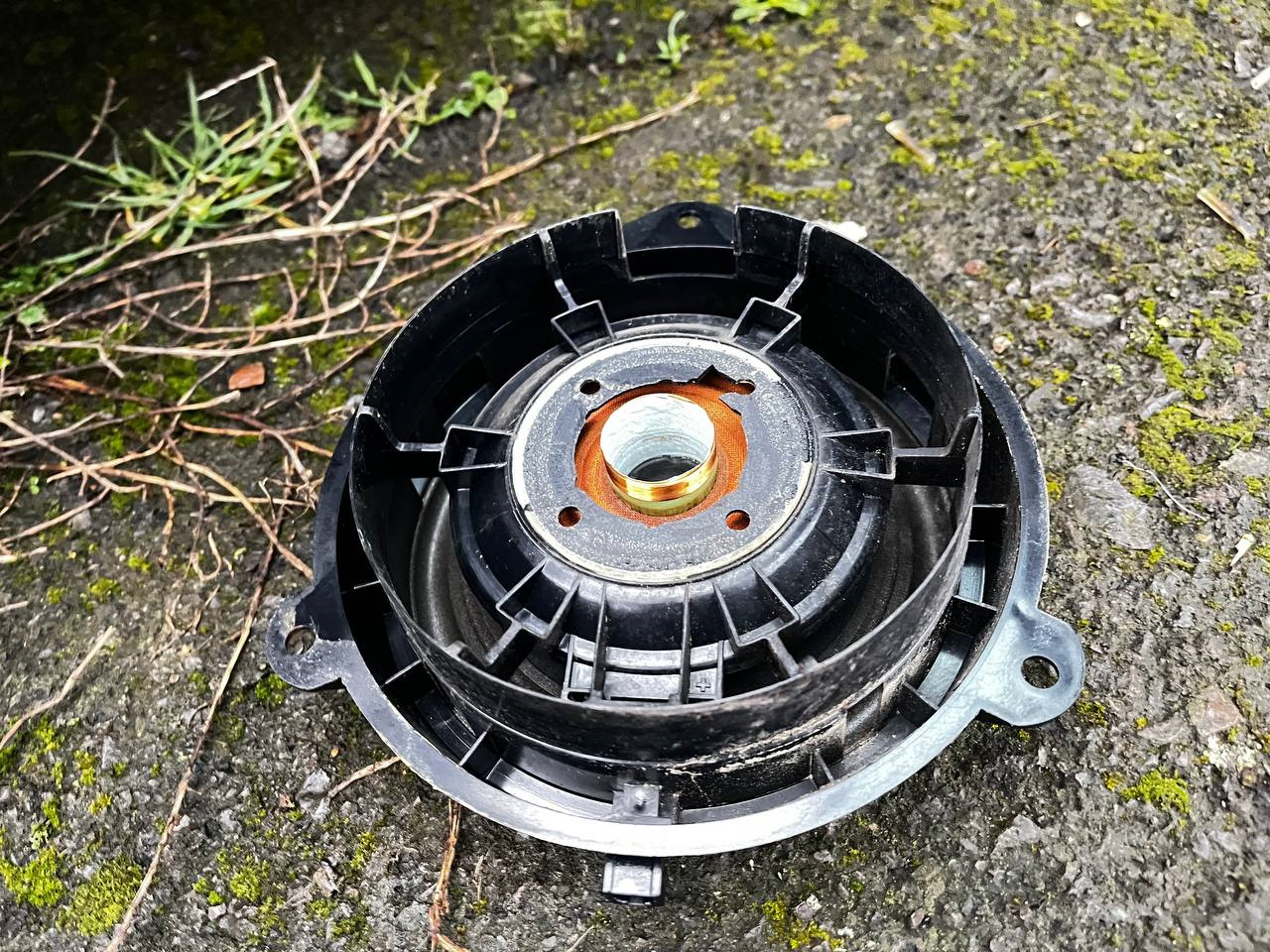

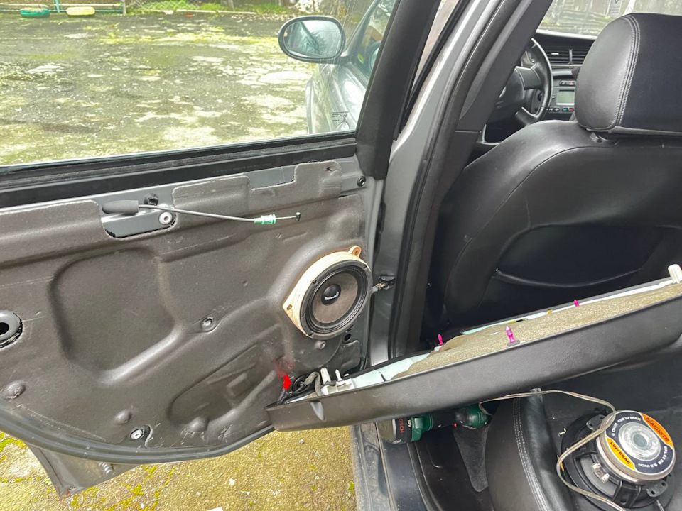

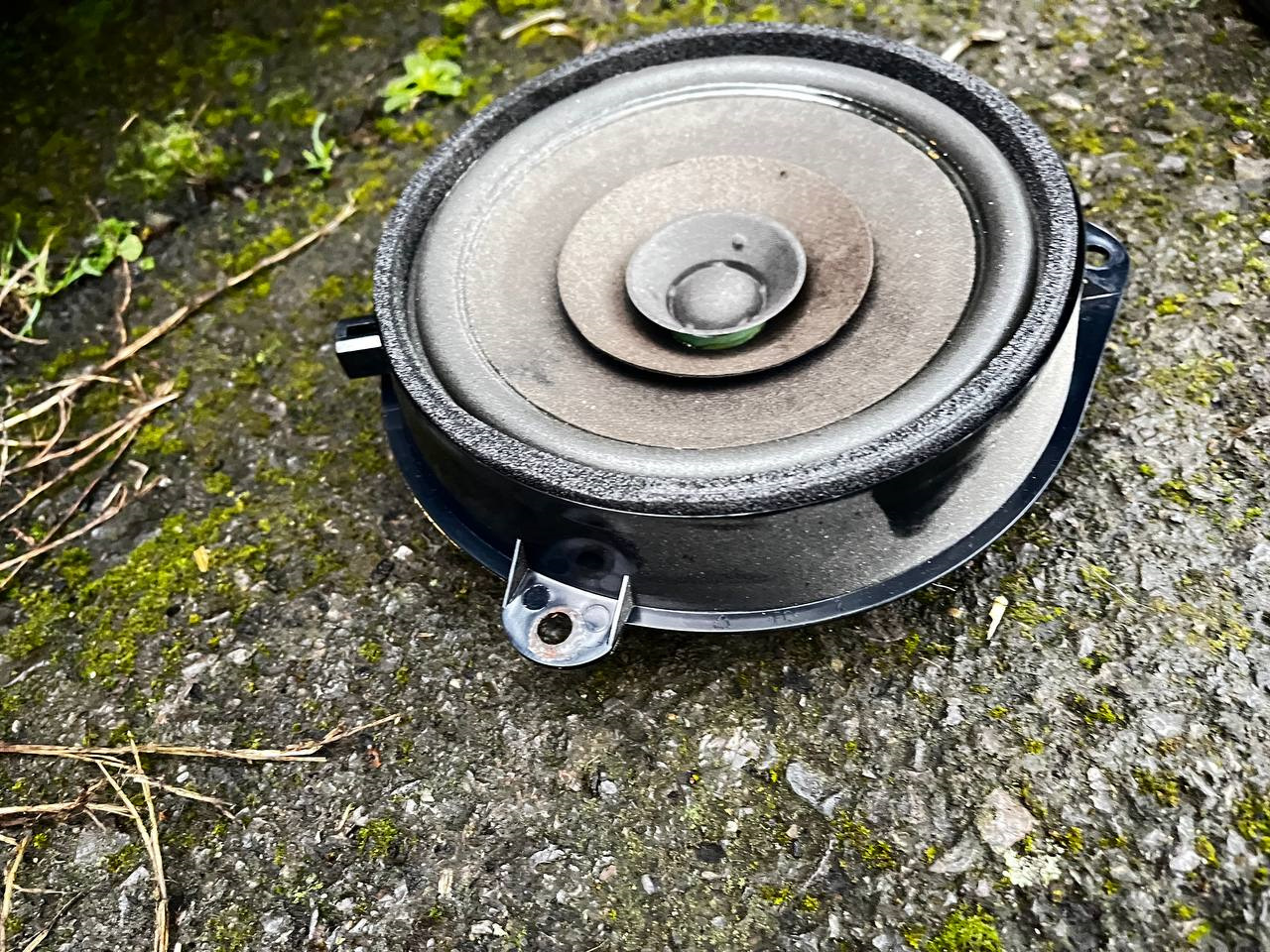

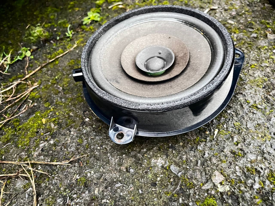

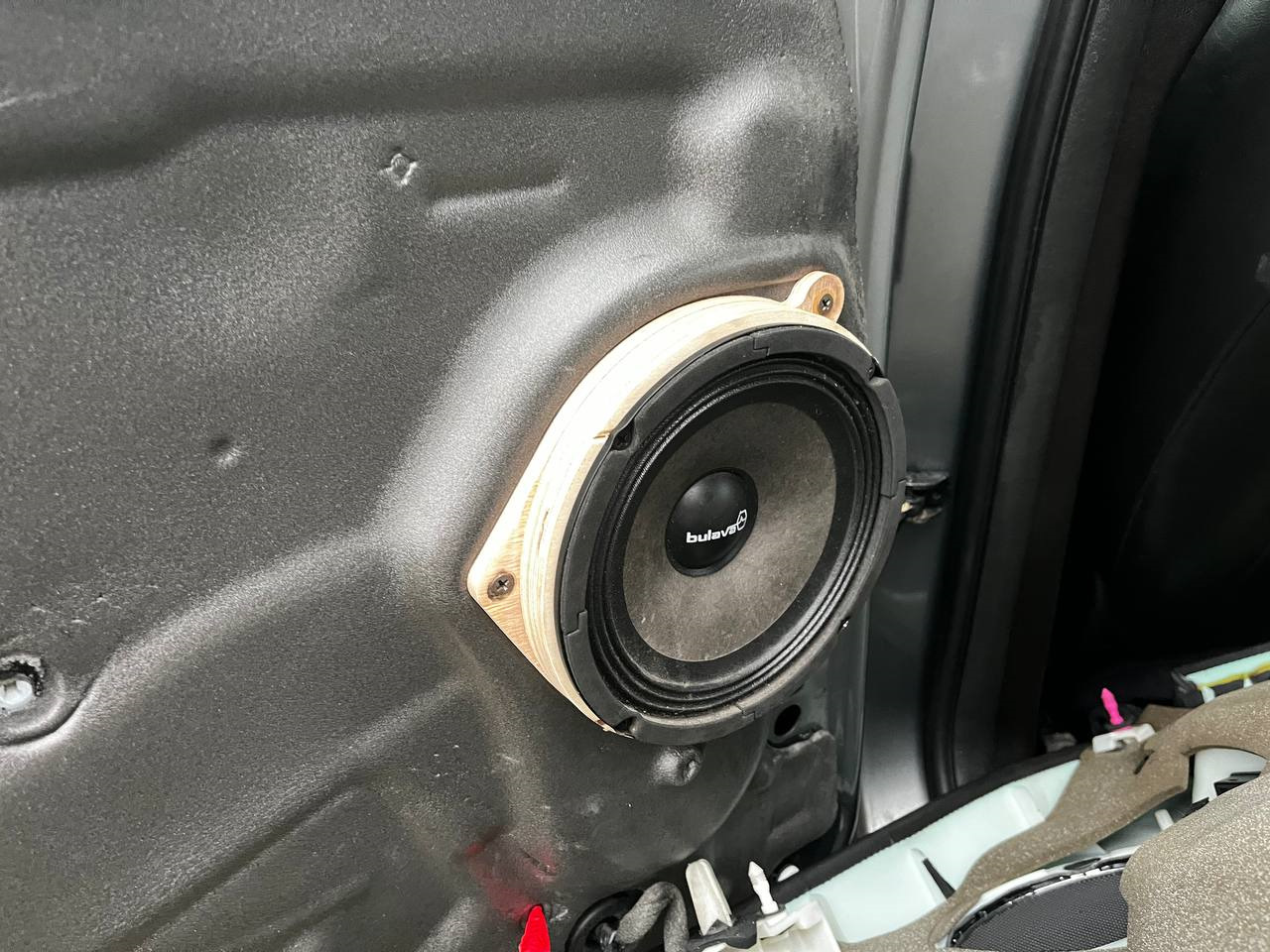

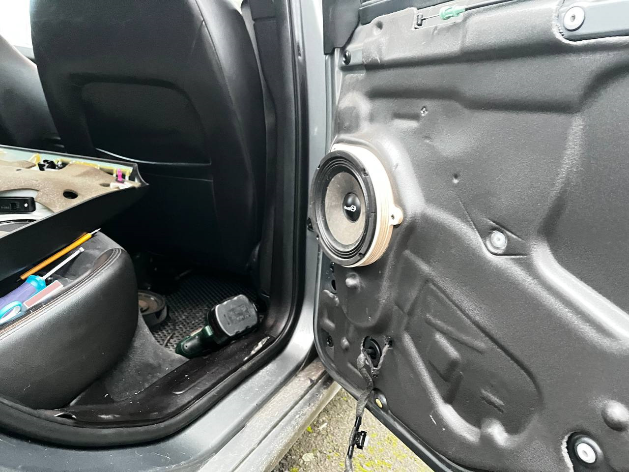

потихоньку меняю акустику… пока что без усилителей…саба… но . все уже куплено … ждет своего времени)в задних дверях динамики не работали совсем. .думал их там и нет . оказалось у них магнит оторван…

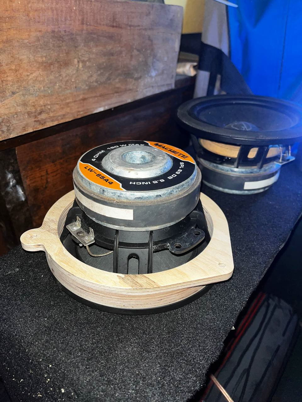

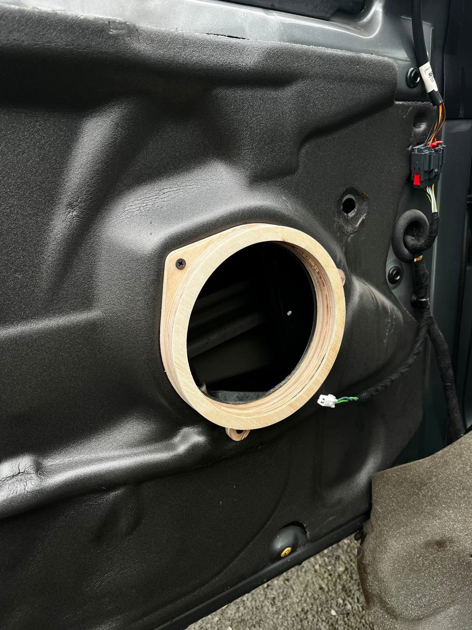

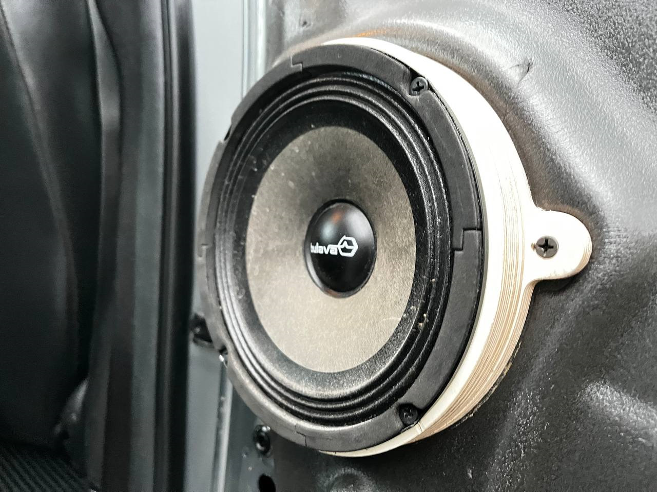

А можно размеры подиумов?
сори, я заказал … размеров нету

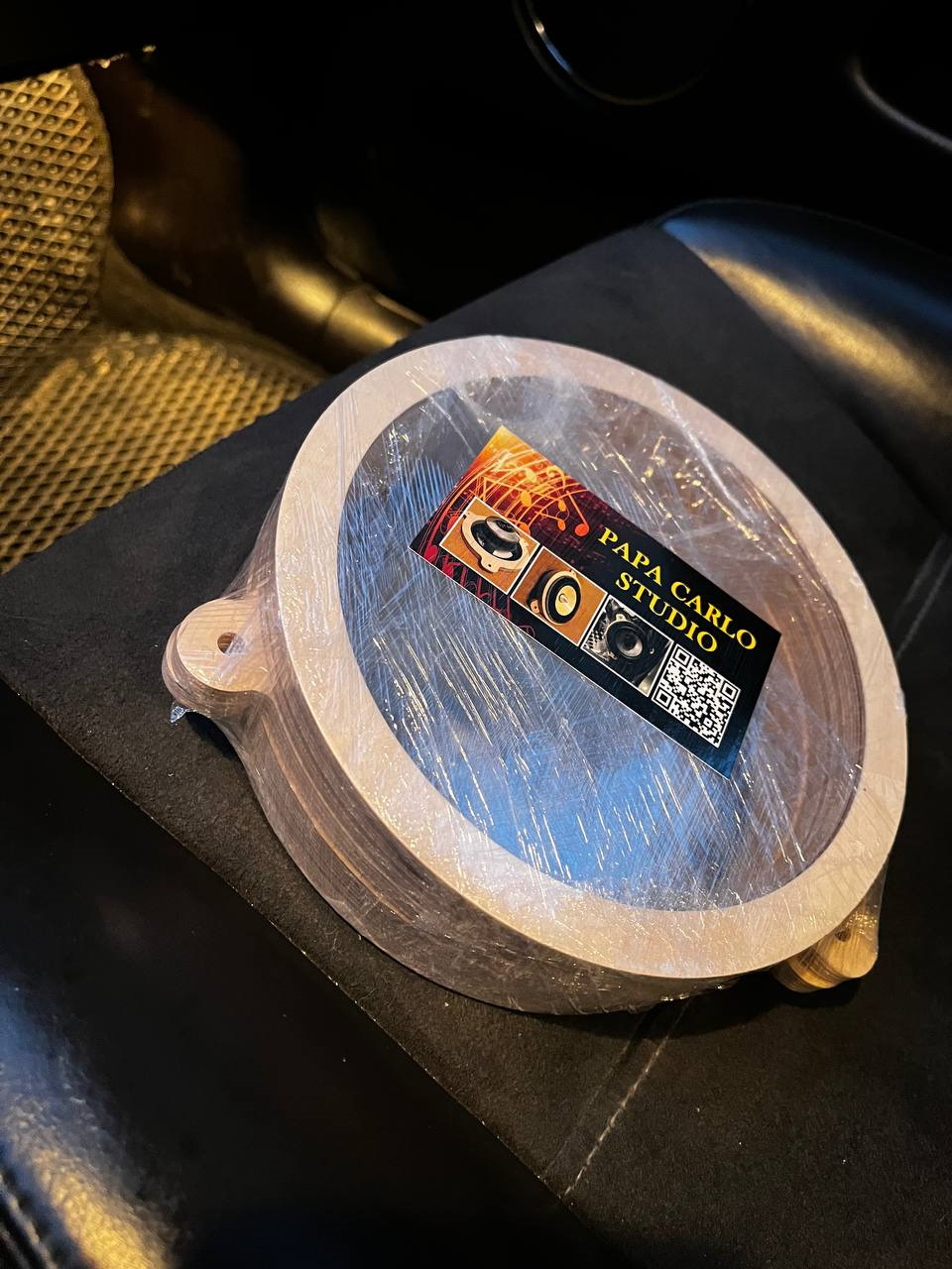

Добрый вечер . Это я делал Вам подиумы ) Чисто случайно попал на ваш бортжурнал )
привет) круто ) спасибо еще раз ))

Здравствуйте, как у вас купить такой же комплект проставок?

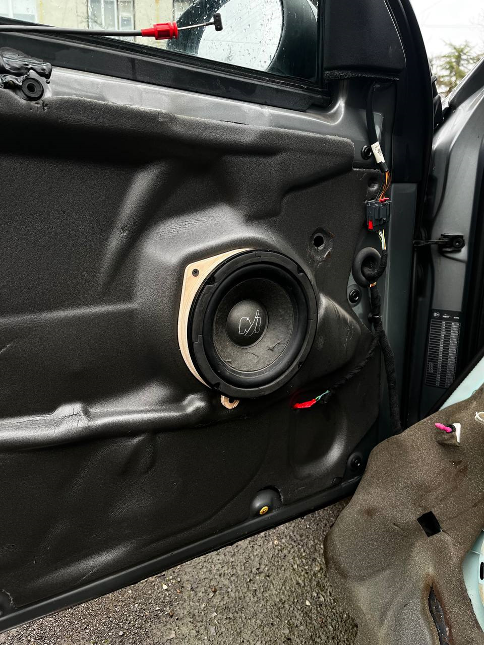

А есть ссылка на динамики?
splaudio.com.ua/catalog/a…a/midbasy-alphard-lw65a4/
SunShine2
splaudio.com.ua/catalog/a…tika-ural-asbv165-bulava/

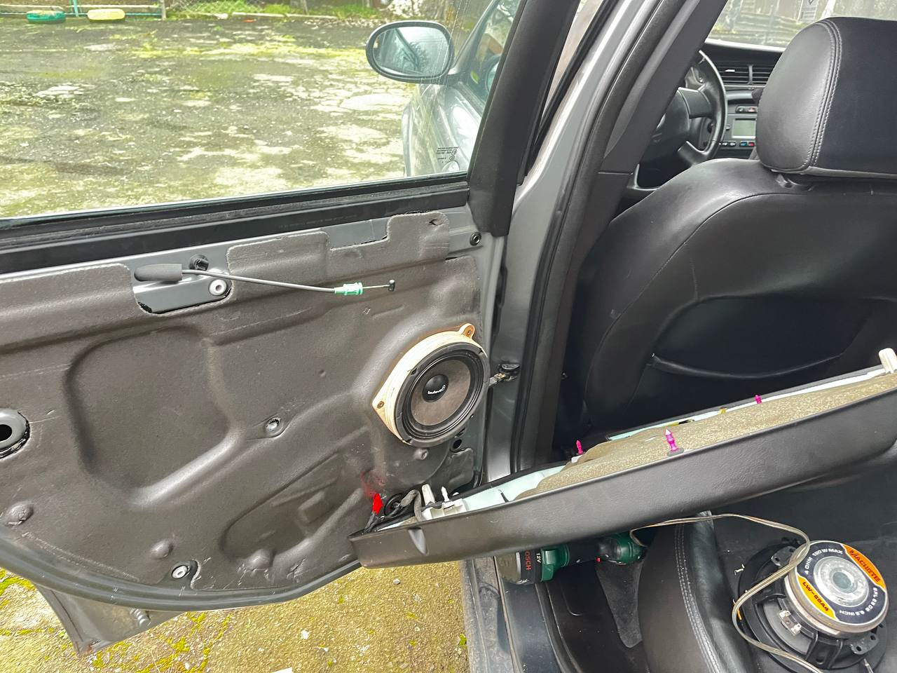

Фанерку лучше покрасить или пропитать чем-нибудь. И козырьки на динамики нужны. Вода на них попадает.
Что насчёт клипс? Сломались?
-2 на каждой двери) но я предусмотрел .пачку клипс купил предварительно)
Да, штатные там совсем убогие
